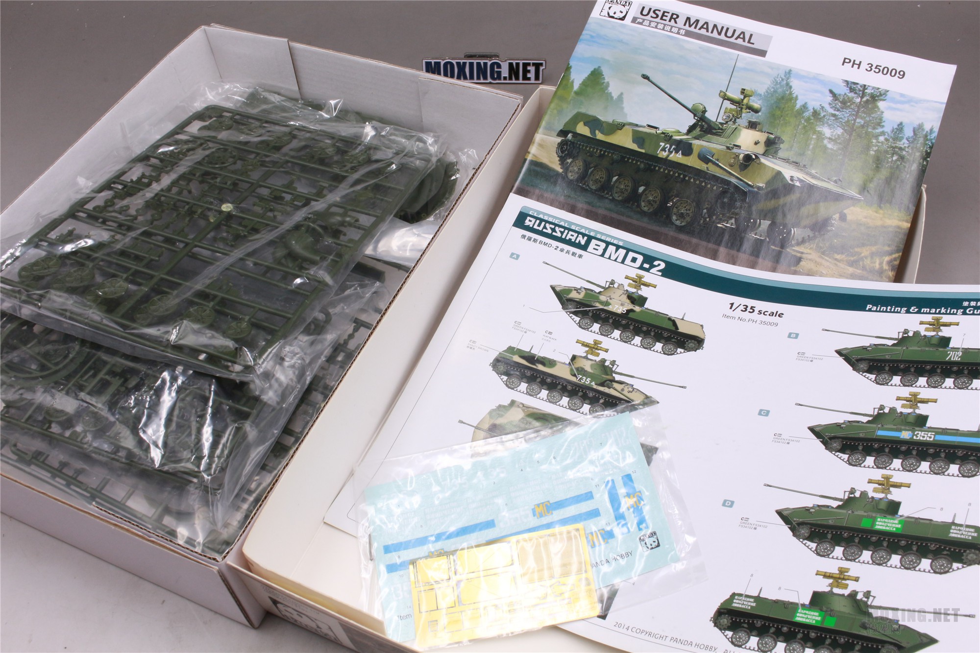

开盒一股浓浓熊猫风味,一面海报一面涂装指示彩页,彩色封面的说明书

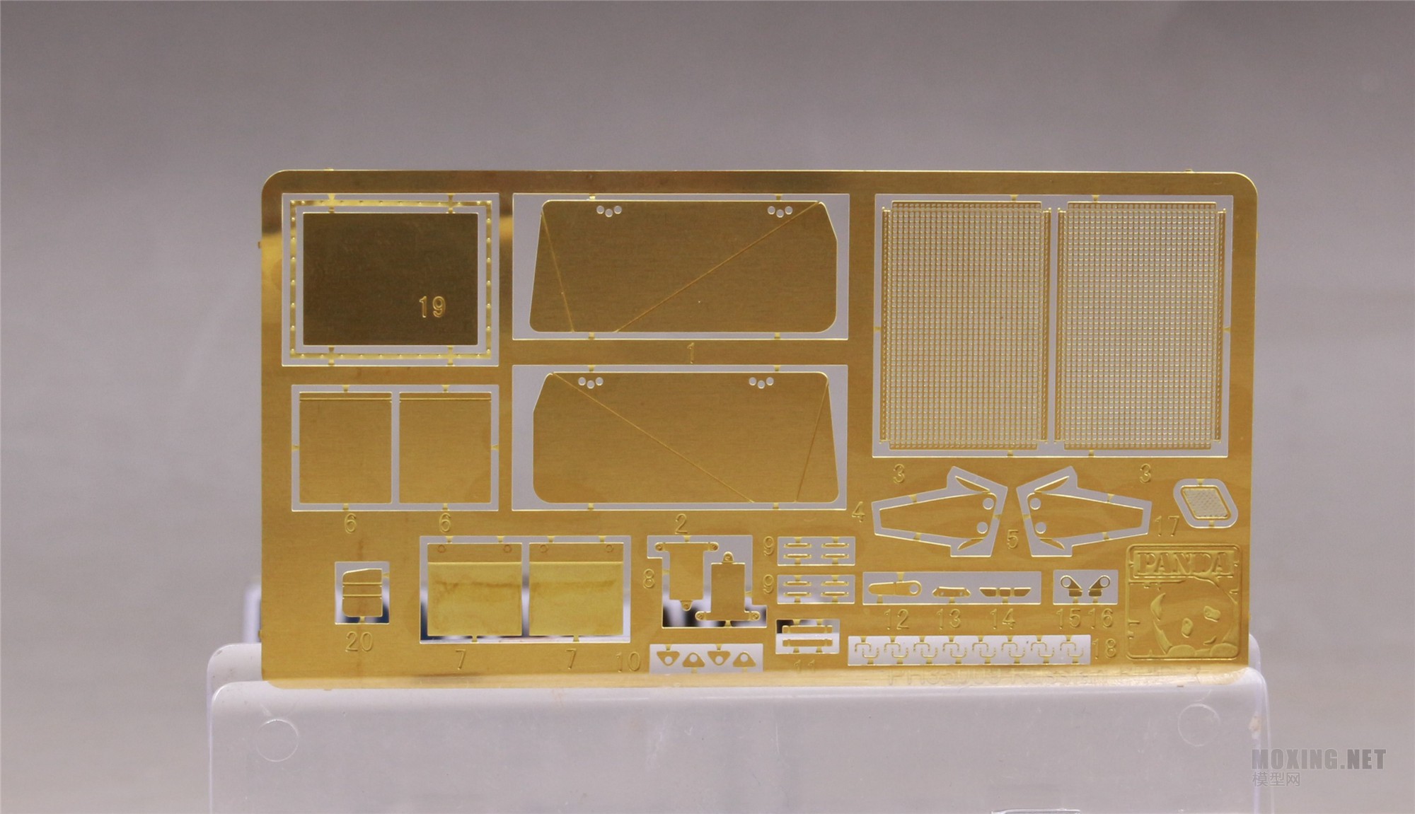

蚀刻片部分比较硬一些

熊猫特色的海报+涂装指示,相对无后期那种完全没有任何文字的纯图片。早期的海报图片左上角还是有熊猫自己的LOGO文字等信息

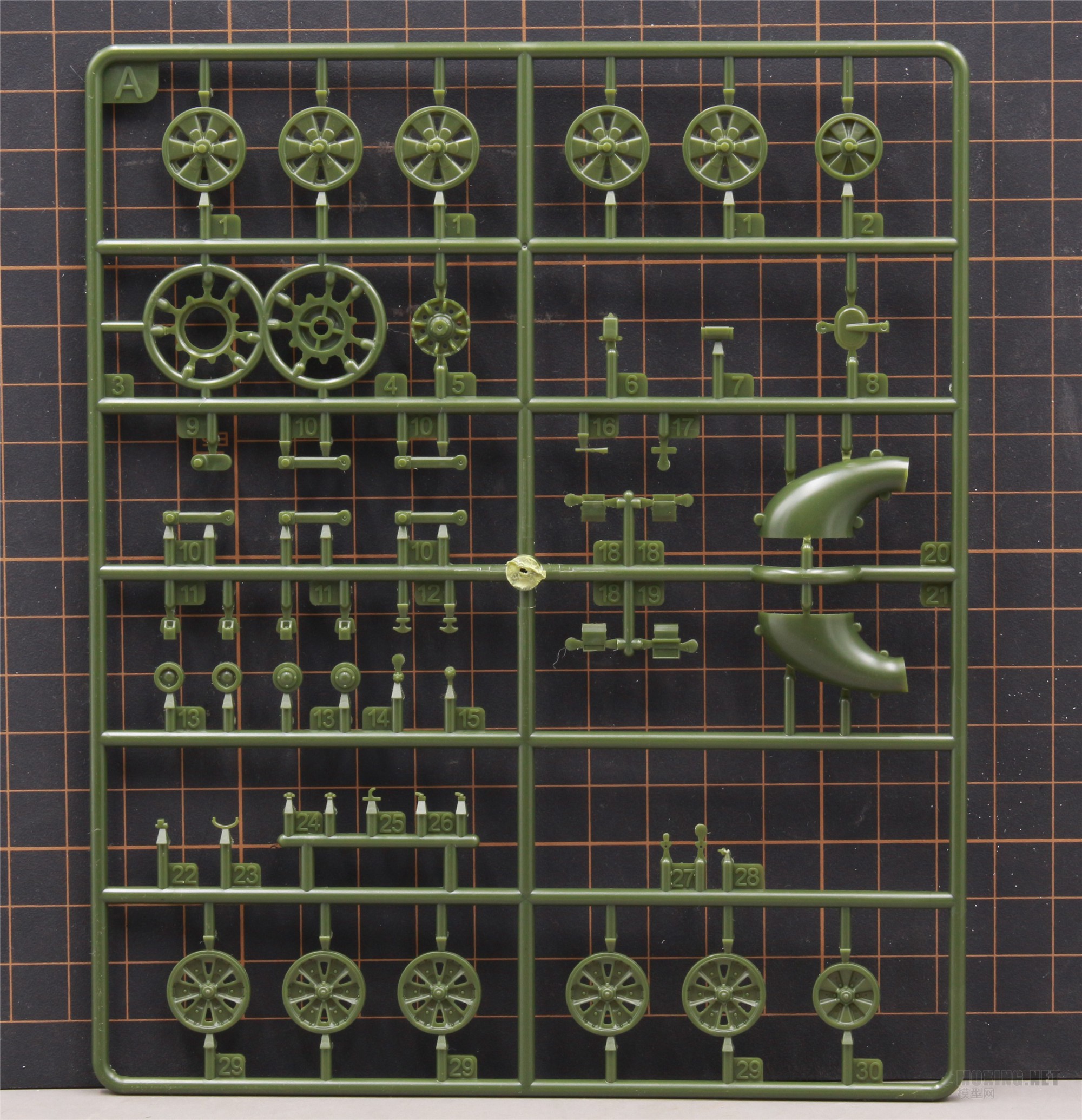

A板件
负重轮、诱导轮为BMD1样式的。BMD2使用的负重轮、诱导轮在D板件上,主动轮是一个样子的。
还包括托带轮、观察窗(这些应该是透明件的,都做成了射出件)以及车体上的小挂钩等零件。
主动轮为BMD1 BMD2通用
负重轮诱导轮是BMD1的 不过我猜做成混搭的负重轮也不是太大问题
拖带轮等小零件

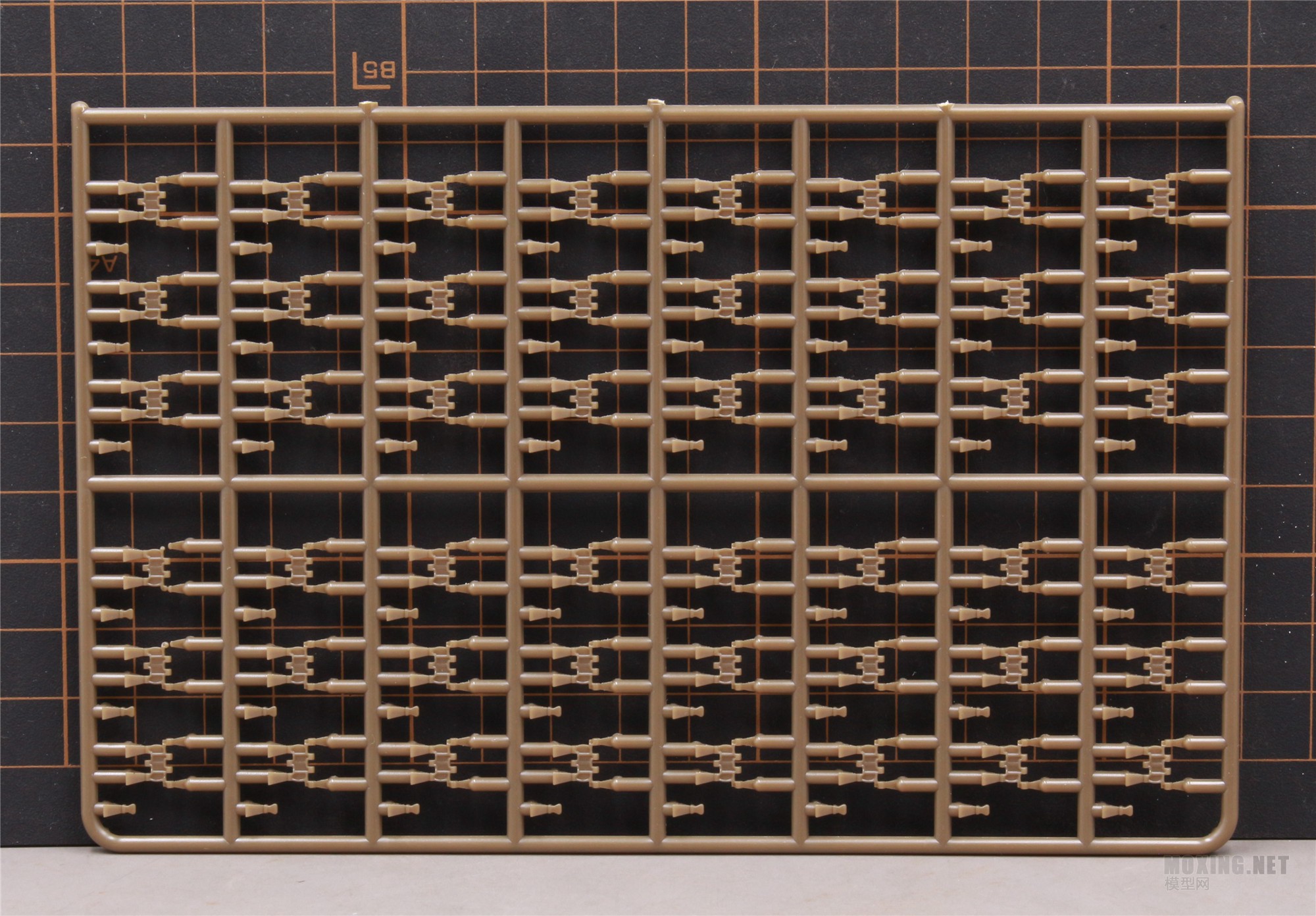

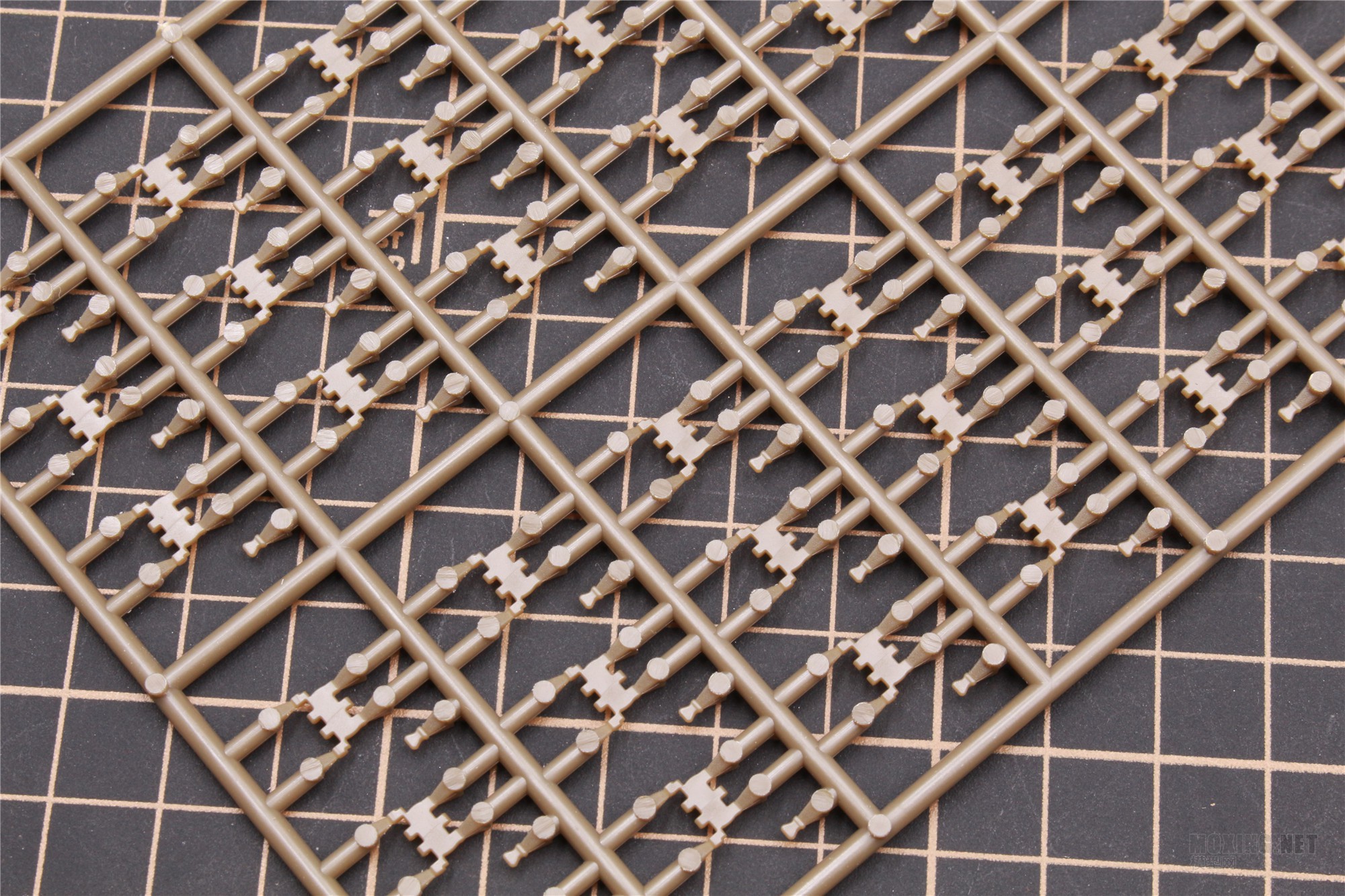

黑点十足的履带板件。诱导齿在履带版上的安装有一条很浅就可以忽略不计的定位线。打开板件看到履带默默两眼含泪
虫吃鼠咬光板没毛

熊猫BMD一个很大的槽点就是履带齿单独安装,但是履带板的定位刻线又极其轻微几乎可以忽略不计。
但实际操作起来没有那么难做,履带齿剪切后,履带板放在流道上直接粘结履带齿。整个操作时间大约1个小时就可以了。
履带直接粘结会有越做越弯现象,配合号手的履带制作器可以很轻松的制作履带部分。

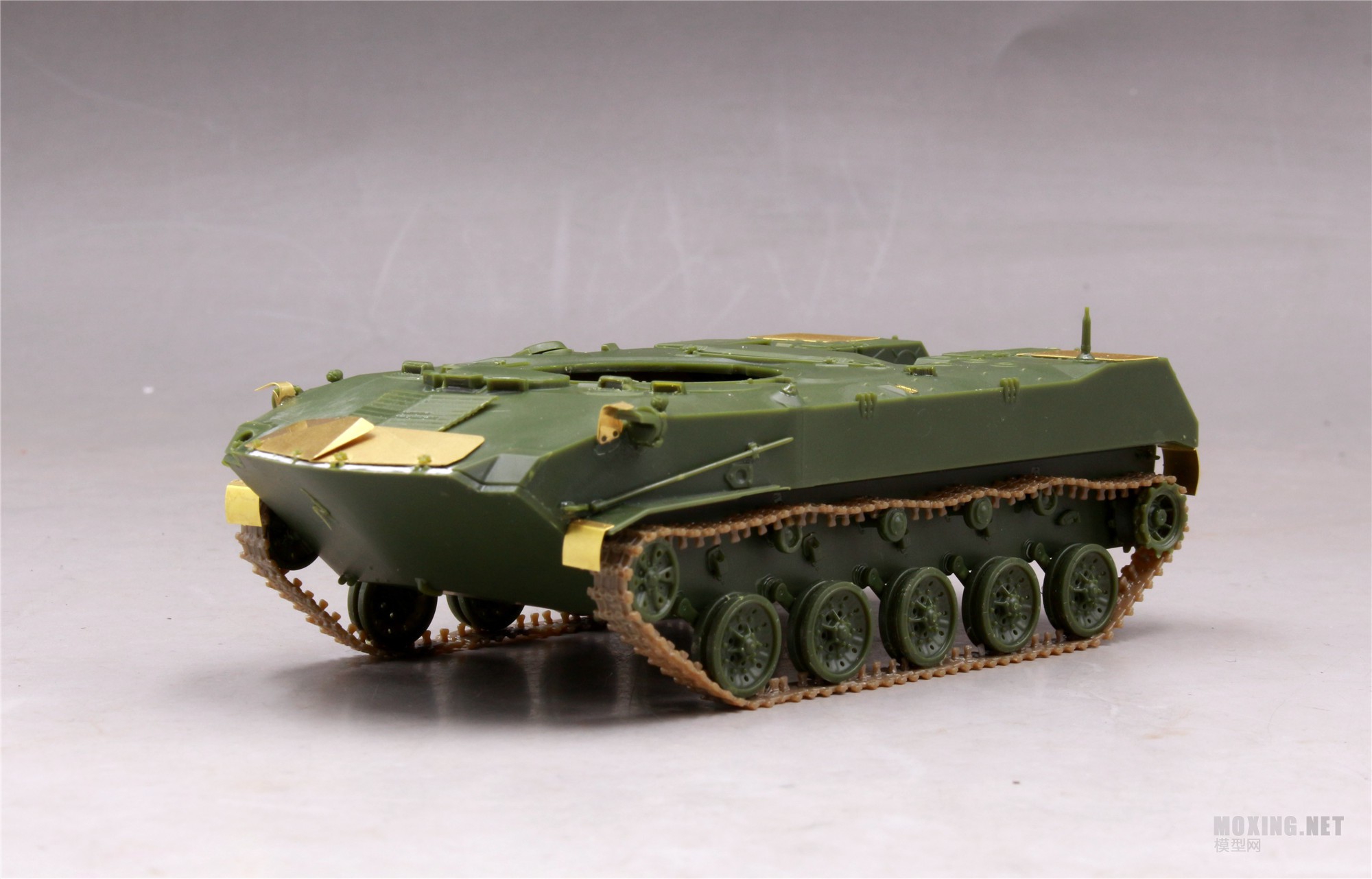

履带安装完成,并且调整好下垂。这个看个人制作喜好吧,很多实车照片履带都比较绷直的。

上下车体粘合,车体部分制作完成
