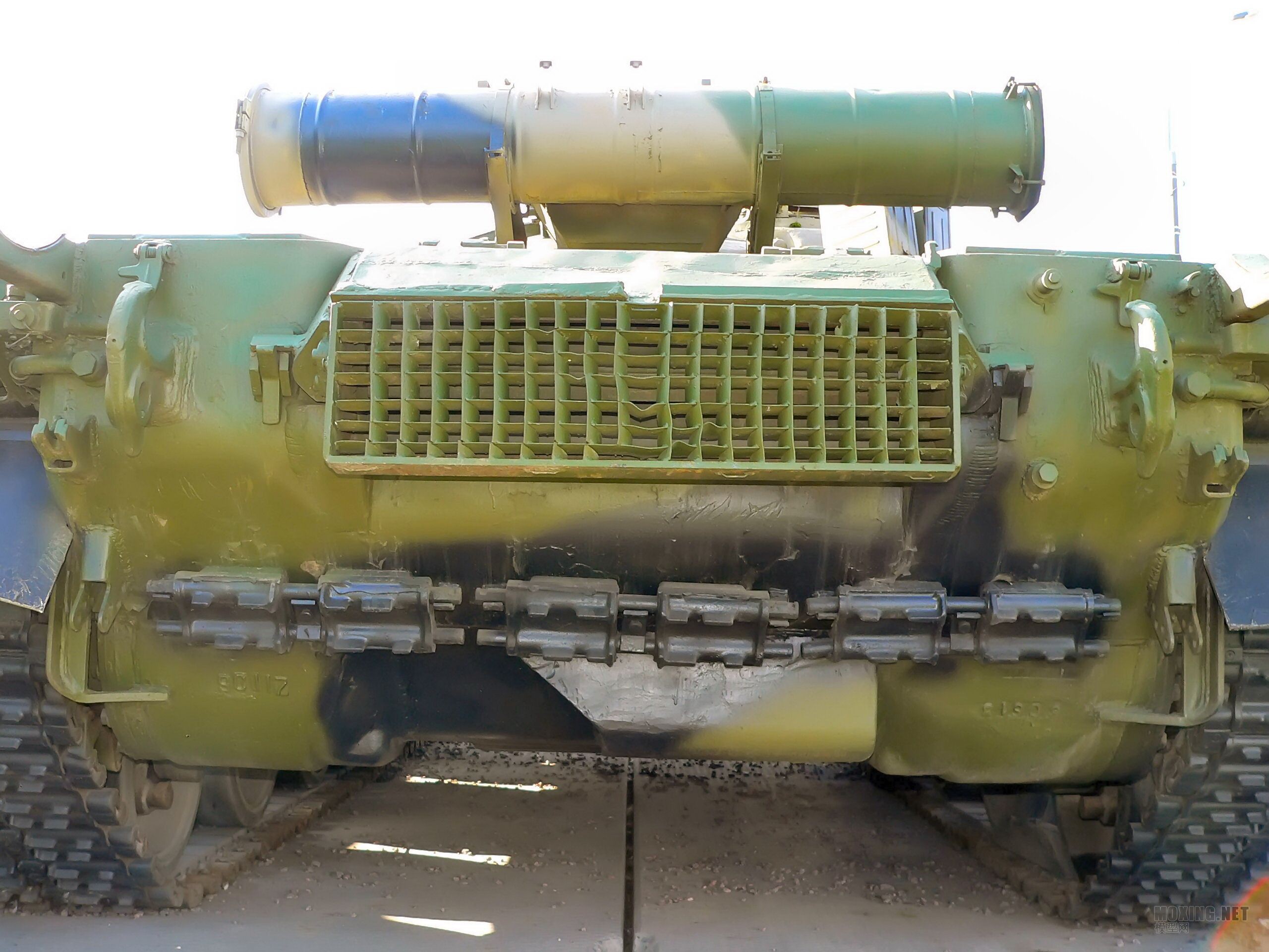

可以很清楚的看到换装了新的发动机以后,车体尾部发动机舱鼓包的变化
可以看到实车底盘主动轮基座这里厚度。模型上太厚了
80B尾部,装备功率达1100匹的GTD-1000TF燃气轮机
80BV尾部也装备了GTD1100燃气轮机 但是属于升级版本。因为这个包加大到比U的还要大,所以后期BV升级为U的发动机之后这里没有变化。
80U尾部
使用新一代燃气轮机GTD-1250,不仅能提供1250匹的动力,还能使用航空煤油、和低辛烷值的汽油或三者的混合物作燃料,具备优秀的动态稳定性和可靠性,使用寿命更高。

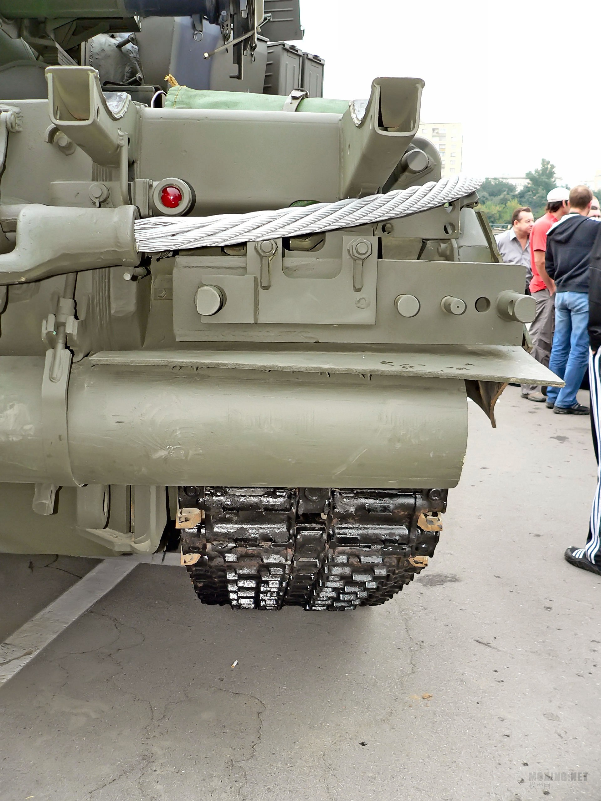

逃生门开模上有些浅,但是实车照片只有一个斜着侧面拍照的 ,也无法对比逃生门细节句的样式和深浅
下车体尾仓部分细节
对比实车图 这里还原度还可以,不过各种检修舱门的焊线没有开出来。

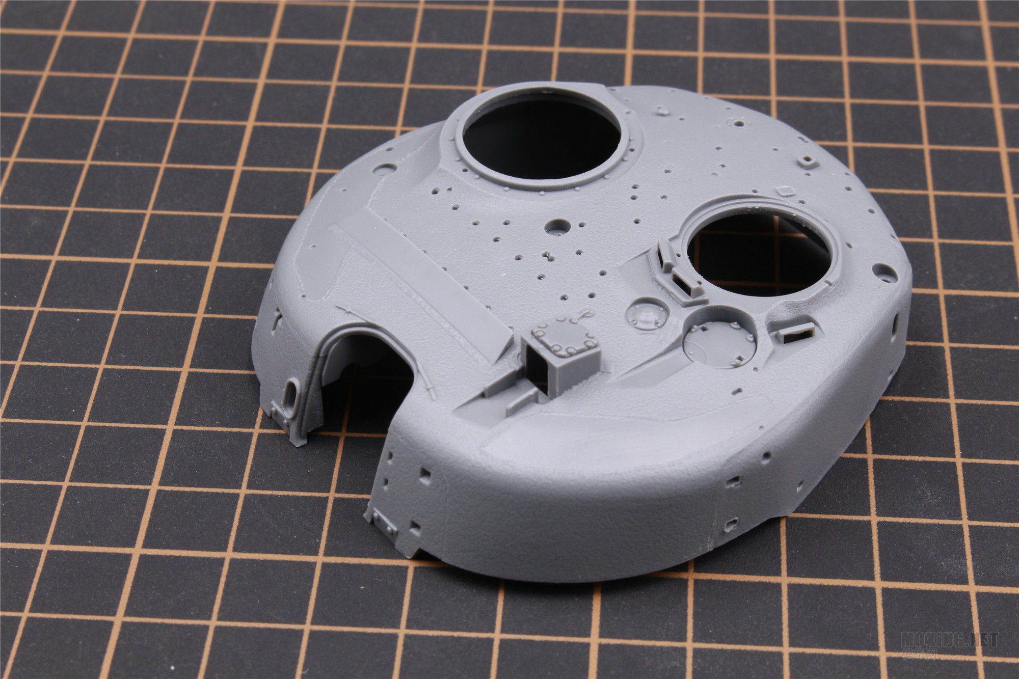

炮塔
开出了较重的铸造感。
注意下红圈这里,很薄的两片,号手这里都是使用了蚀刻片,RPG直接开模的,显得太厚了
对比下实车图片 ,注意下 观瞄镜凹槽的深度。
对比RPG 炮塔,凹槽深度还原还是很不错的。炮塔前脸上方的焊线也还原出来了
领悟爱一个角度看炮塔前脸
炮塔尾部细节,密密麻麻的反应装甲安装定位孔

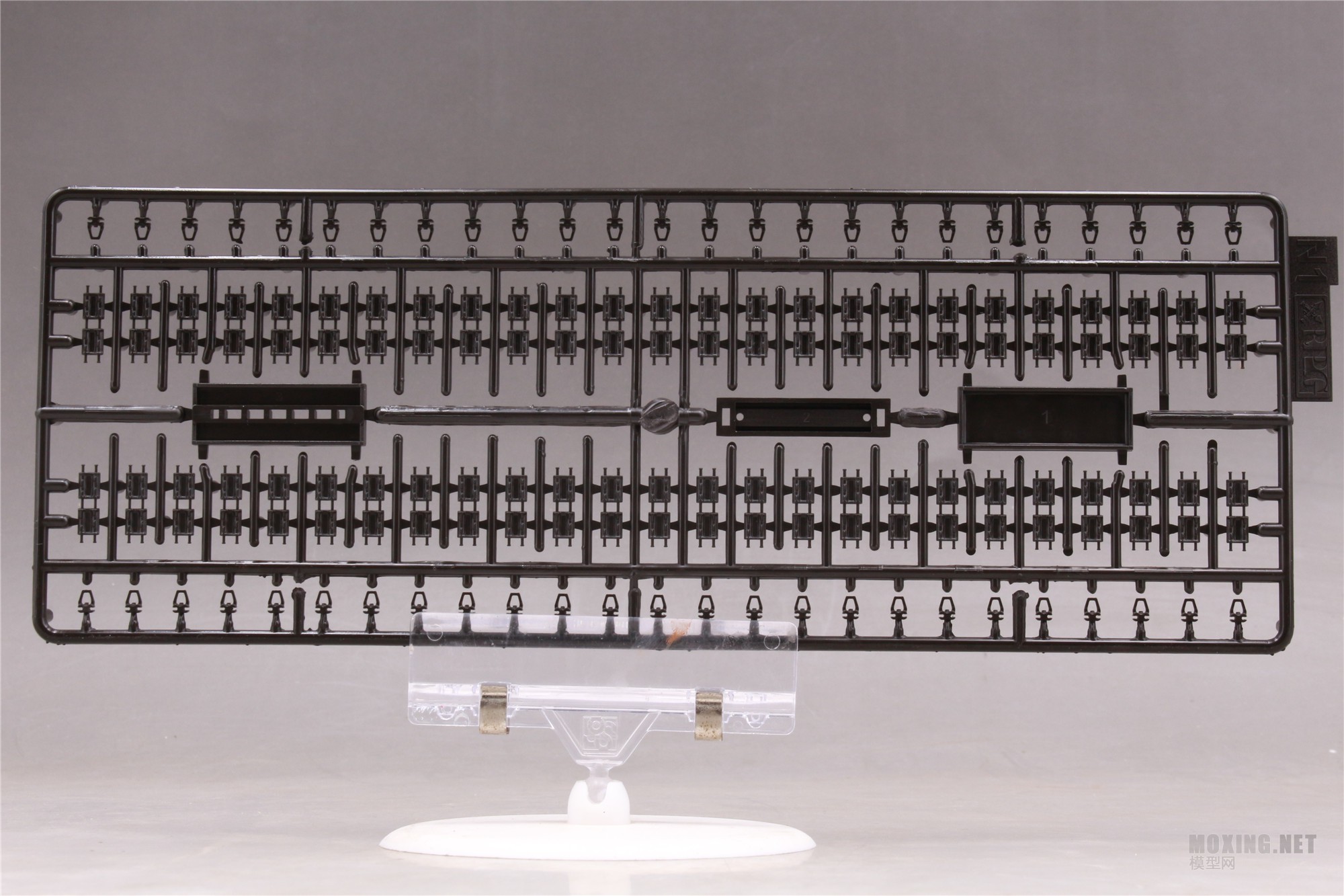

活动履带部分。双销履带的安装方式跟大家熟悉的MENG的T90A履带一模一样,也给了履带辅助装配器
履带板件
履带正面细节很不错,没有出现飞边等

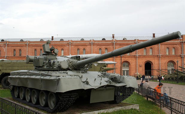

对比实车图片
履带板背面,相对于实车背面的方形胶块,模型的履带背面较快稍微显得有些圆润了
实车部分履带背面照片

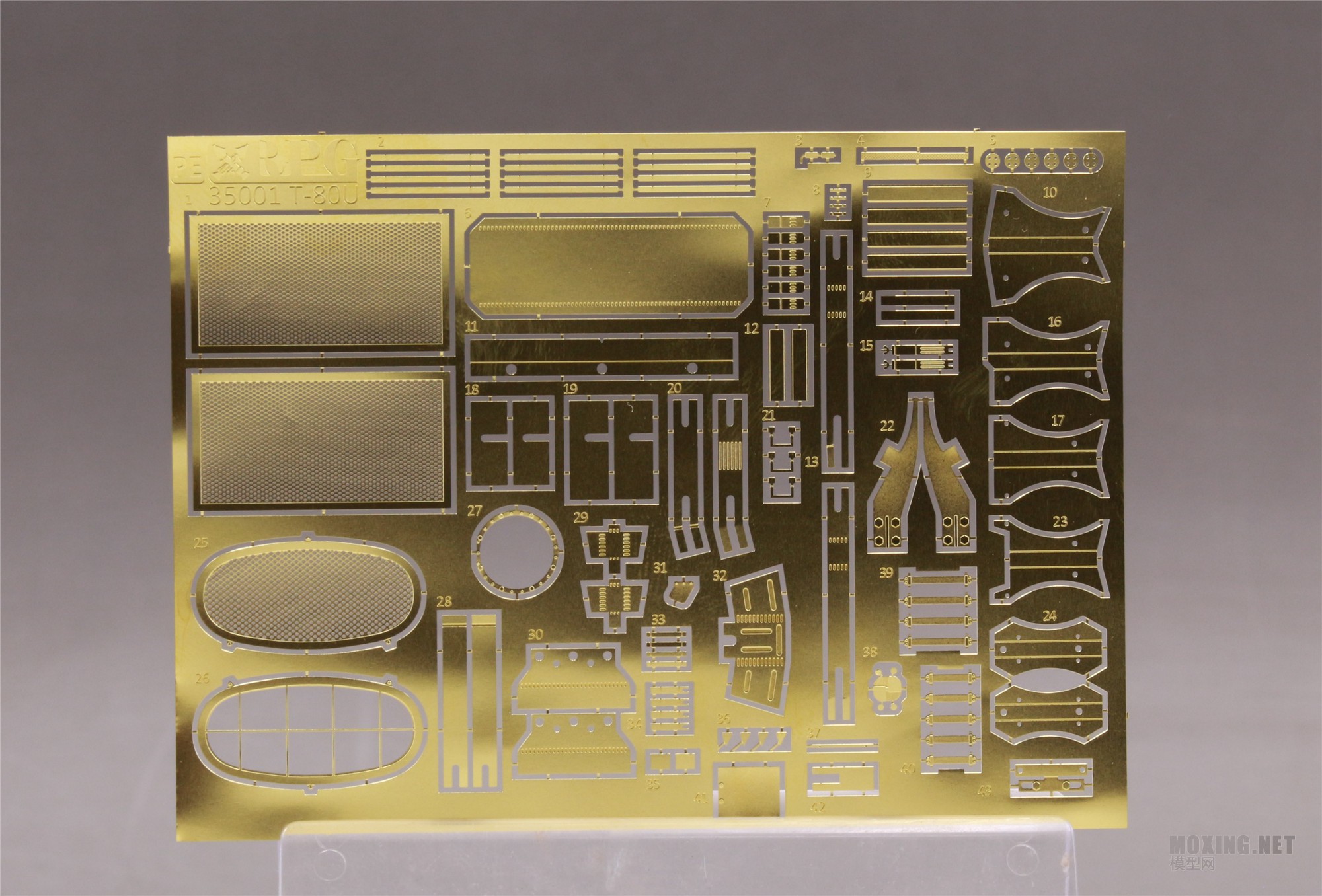

蚀刻片部分没有太多细小的零件,不过材质上比较薄也偏软一些

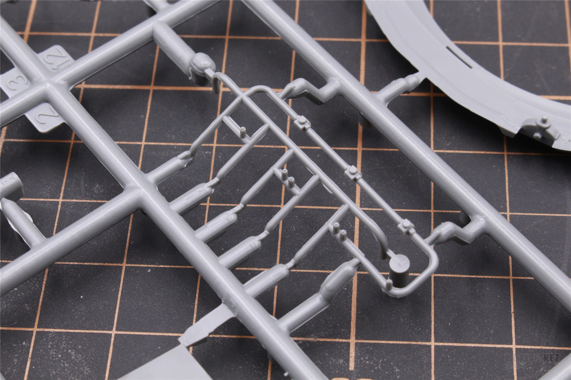

炮塔座圈、炮塔围栏、工具箱、车灯架、高机等零件
一体开出的大灯架 十分好评,制作起来会省事很多,但是飞边合模线的处理也要分心一下
车长舱盖座圈垫直接开模,安装起来更方便,号手的80系列这里都是使用了蚀刻片,会有更好的表现力
一体开出的围栏架子。制作更方便,不过也还是要处理好合模线

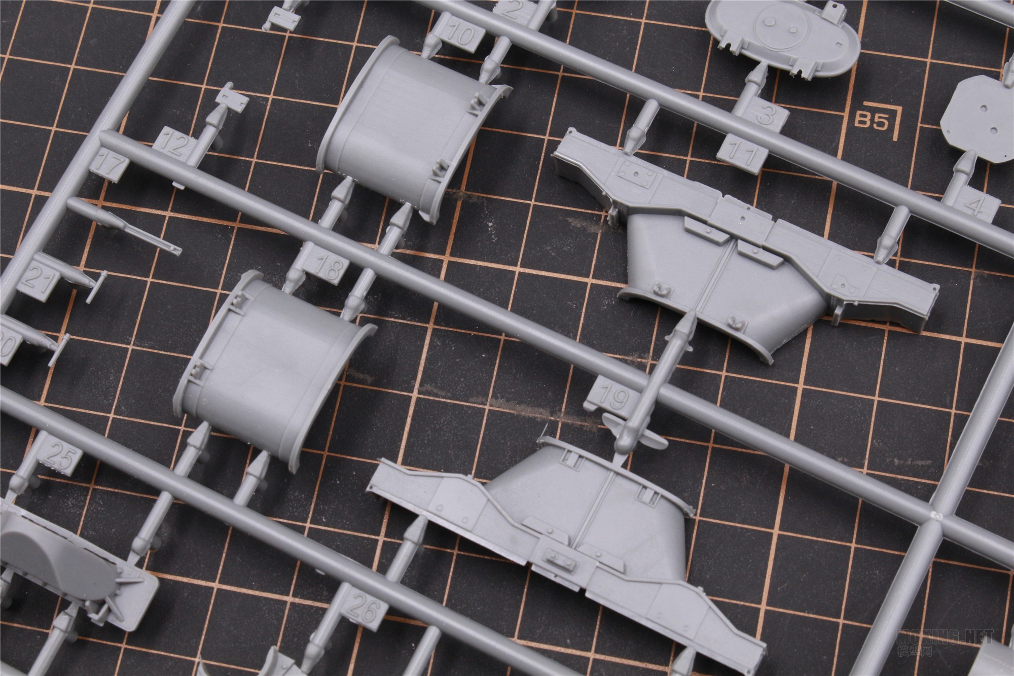

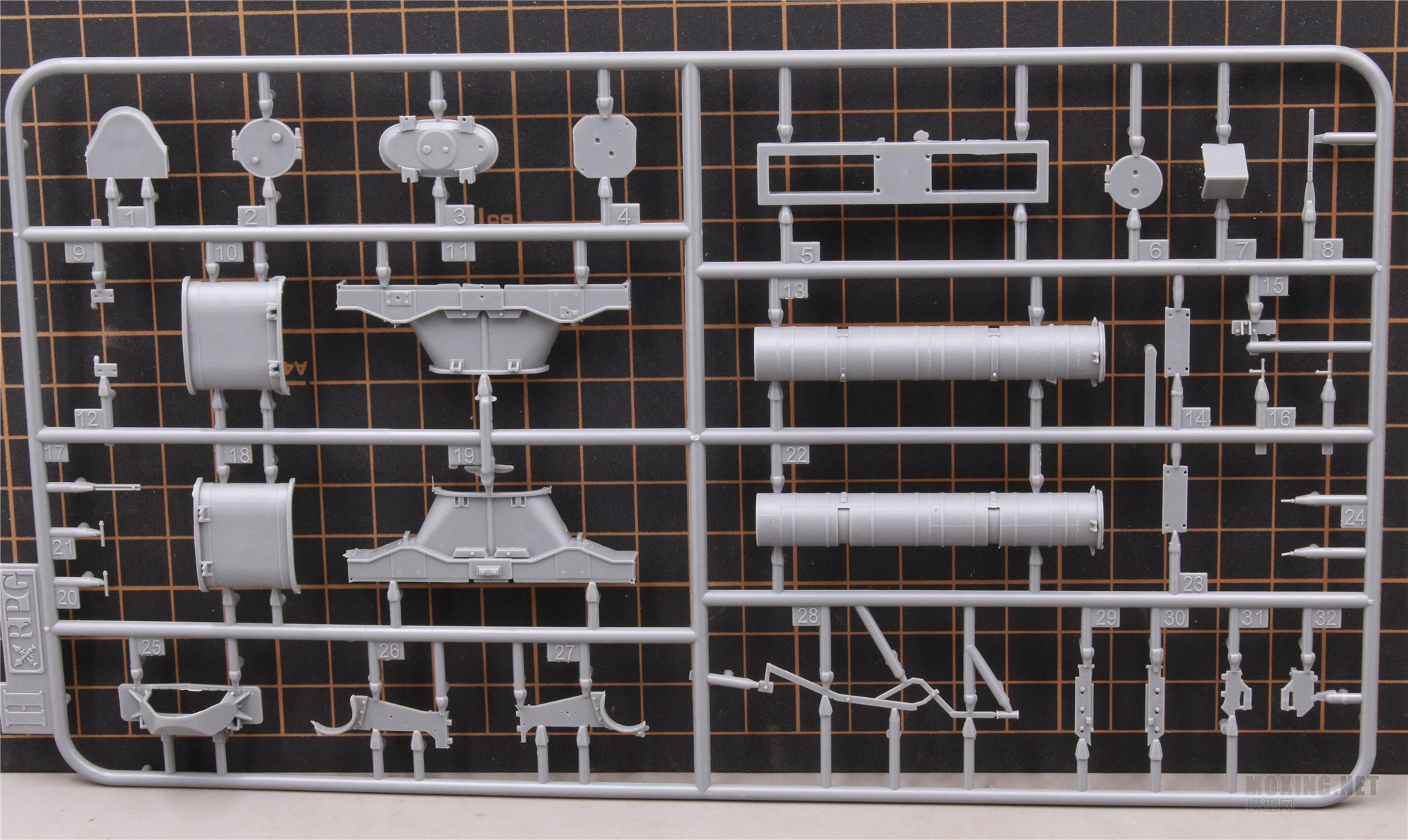

B板件
翼子板油箱、杂物箱、自救木、扫雷铲、主动轮诱导轮基座等零件。
油箱杂物箱。杂物箱绑带的提手

另一边的杂物箱和油箱
自救木开出了木纹,不过我觉得有些多余了
冷战毛熊的自救木都是机器刨磨的制式装备。而且上漆后十分光滑。基本不会出现如此明显的木纹。
但木纹对于模型的表现力是个好事,总之就看作者的取舍问题了,不需要可以打掉。
诱导轮底座和扫雷铲细节

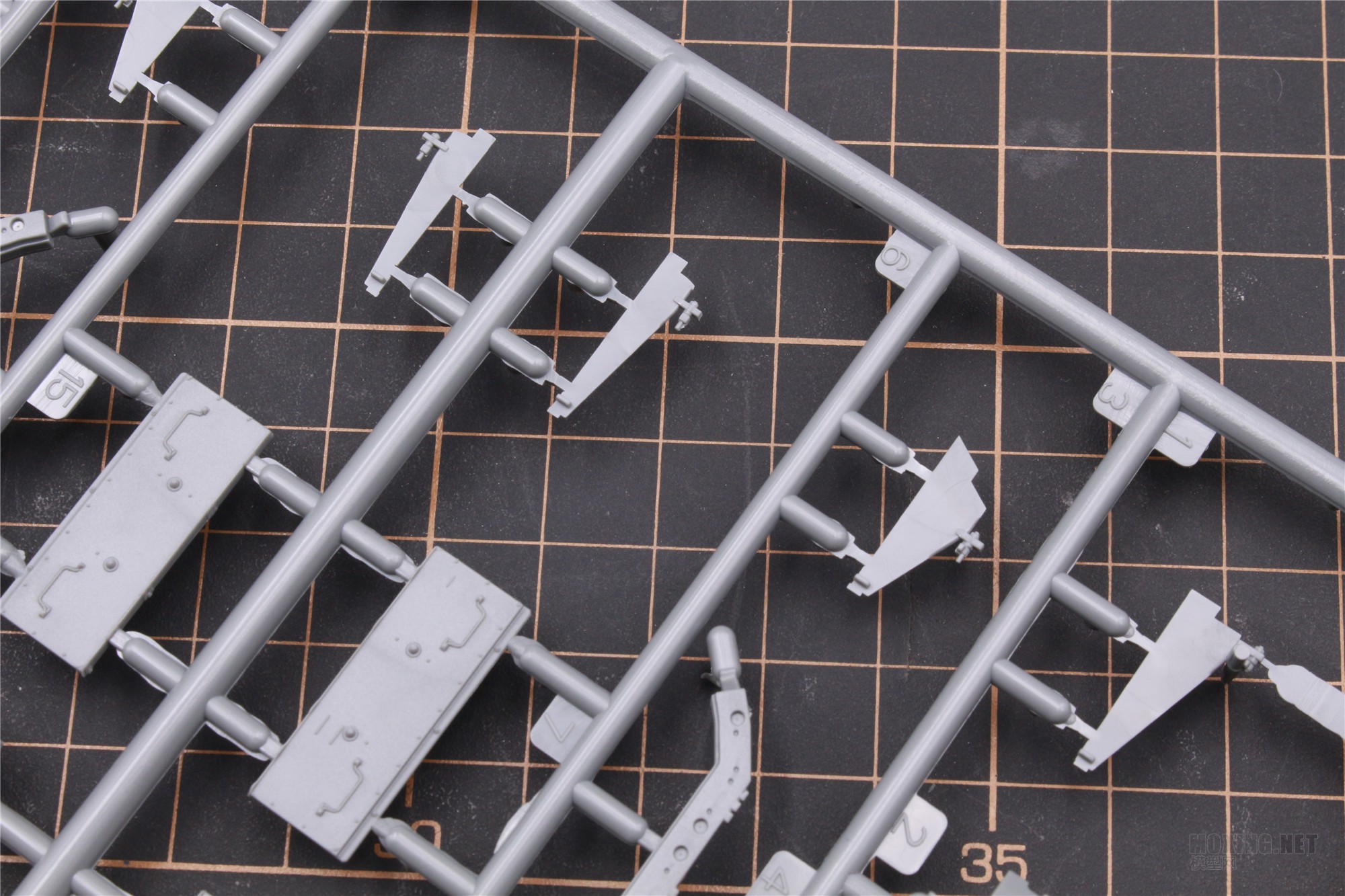

C板件
翼子板、翼子板加强筋、裙板挂架、裙板前端的钢制外裙板等零件。
翼子板 裙板挂架  钢制裙板
钢制裙板的上端把手以浮雕的形式开模在板件上,下端把手在配饰橡胶裙板用蚀刻片进行表现
翼子板加强筋

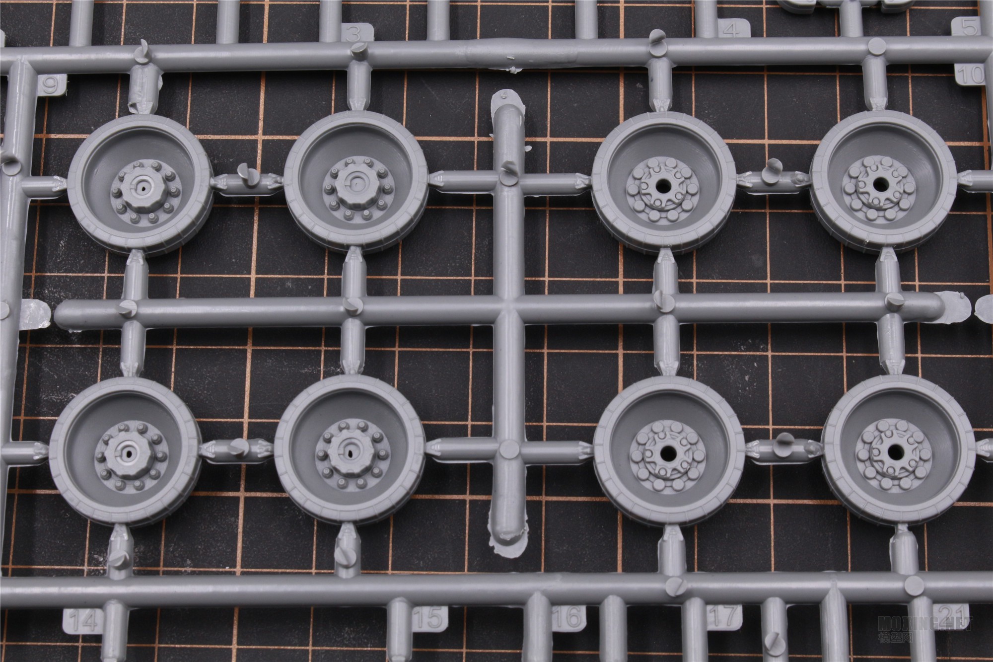

D板件

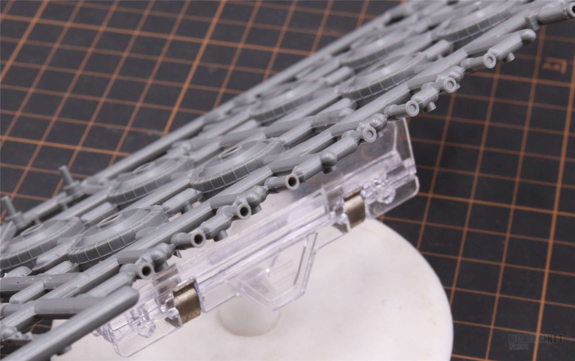

主要是负重轮、扭杆悬挂、烟幕弹等零件
烟幕弹给出了打开状态和待发射状态的两种选择。,
负重轮侧面的橡胶纹较为明显,应该设定是刚出厂的状态。

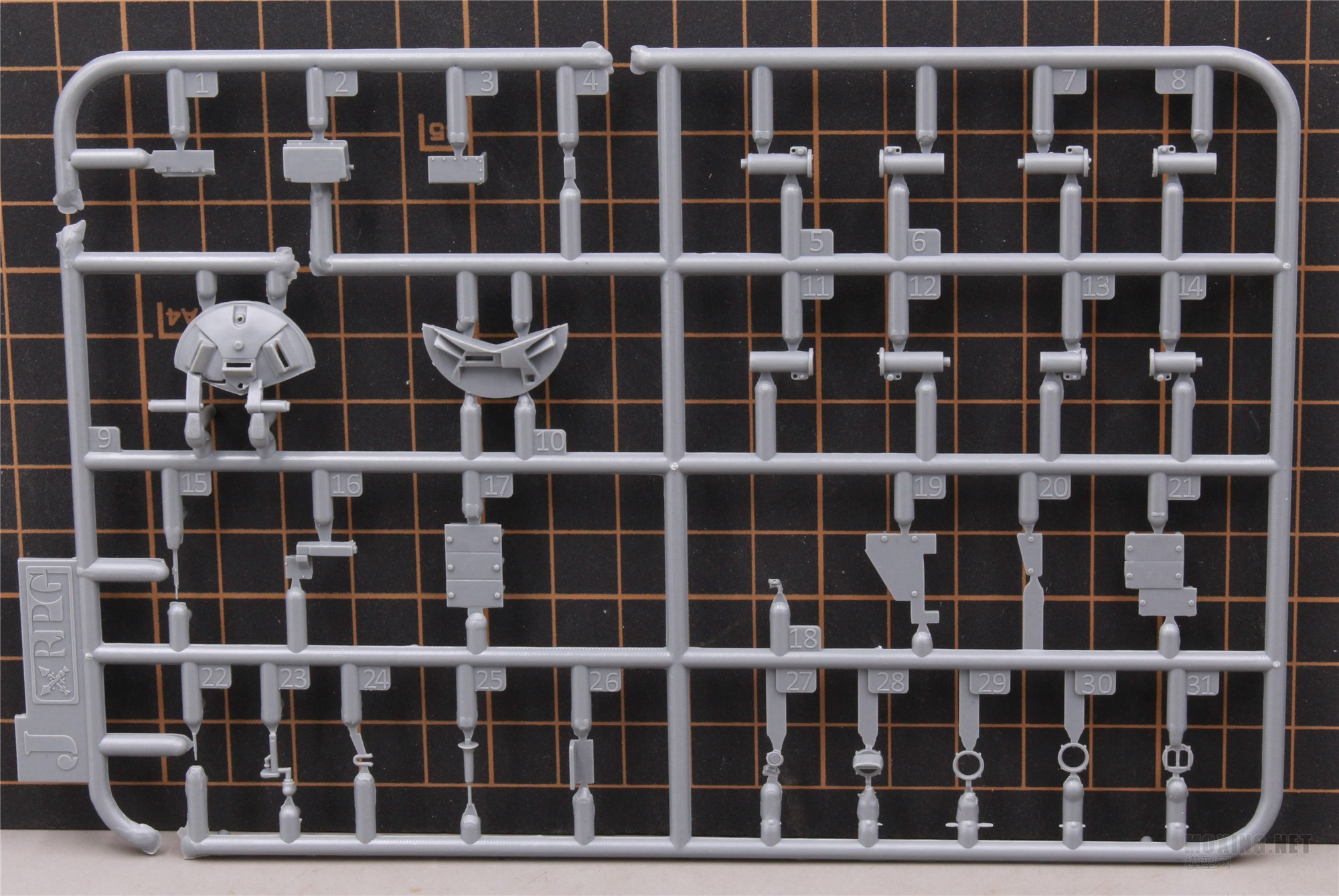

J板件
车长舱盖、多个高机底座、车灯的外圈等零件
T80U的炮塔是有5个机枪安装底座的。不过比较诧异的是这个底座也进行两半开模而不是一体开出。
