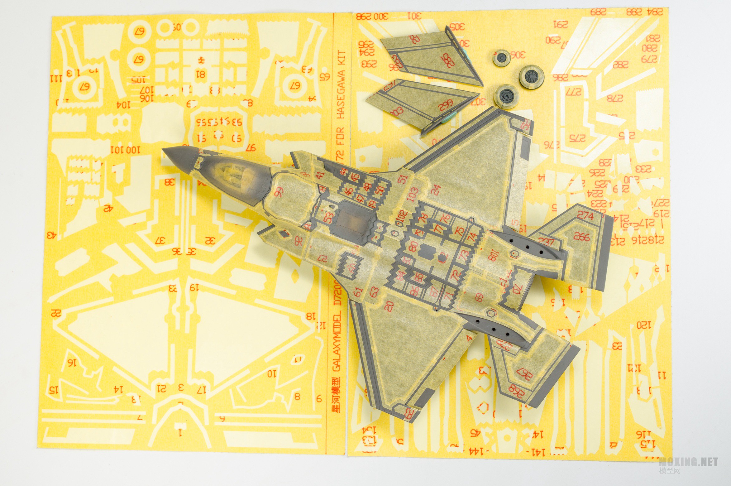

1、F-35B专用遮盖纸一套两张(约B5大小)
2、遮盖粘贴转移膜一张;
3、说明书及指示两页
4、封面一张

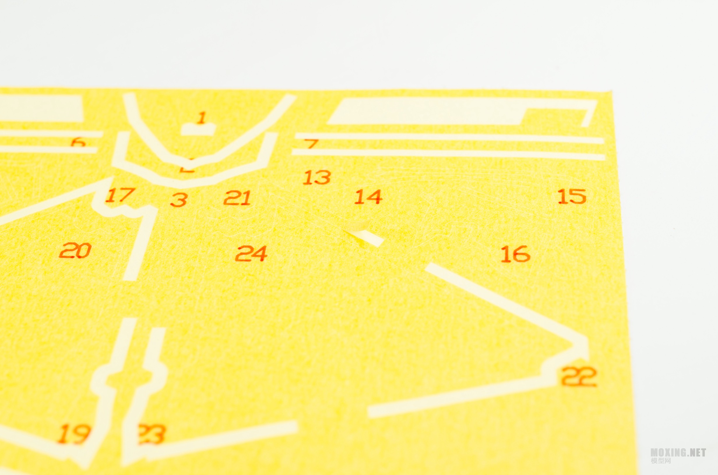

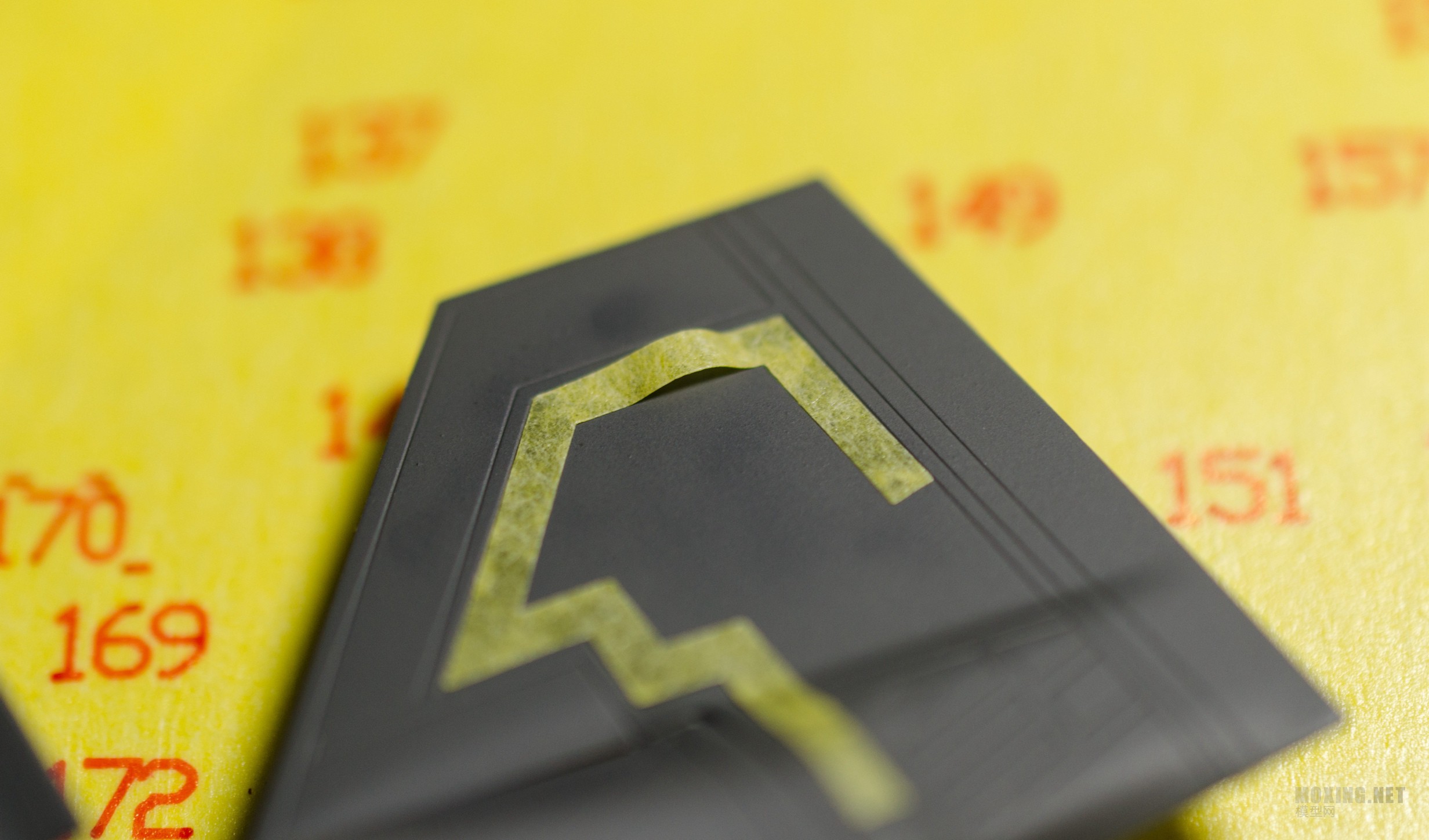

主要内容是这密密麻麻的遮盖纸。
因为星河这套遮盖纸采用了冲压加工的方式,所以没有常见的那种激光切割留下的印子。
好处是边缘非常锐利,且无毛刺,这在飞机模型上是非常重要的一点。
缺点在于成本十分高昂,每套遮盖纸都必须要专用的模具,且模具需要机加工。
另外由于没有激光烧灼痕迹所以找起来比较累眼睛。
建议大家在制作之前稍稍用粉彩抹两下,一下边缘就锐利起来了。
但是千万不要扫多了,以免弄污漆面。

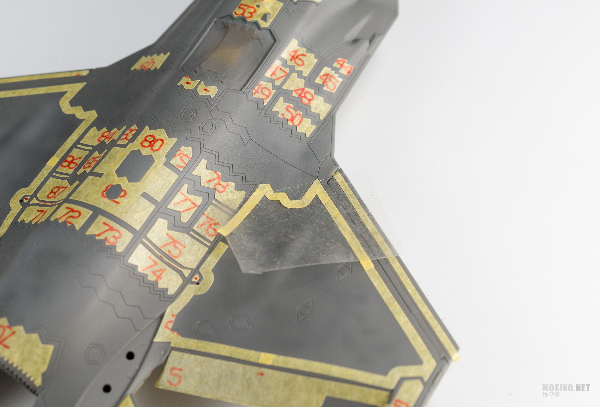

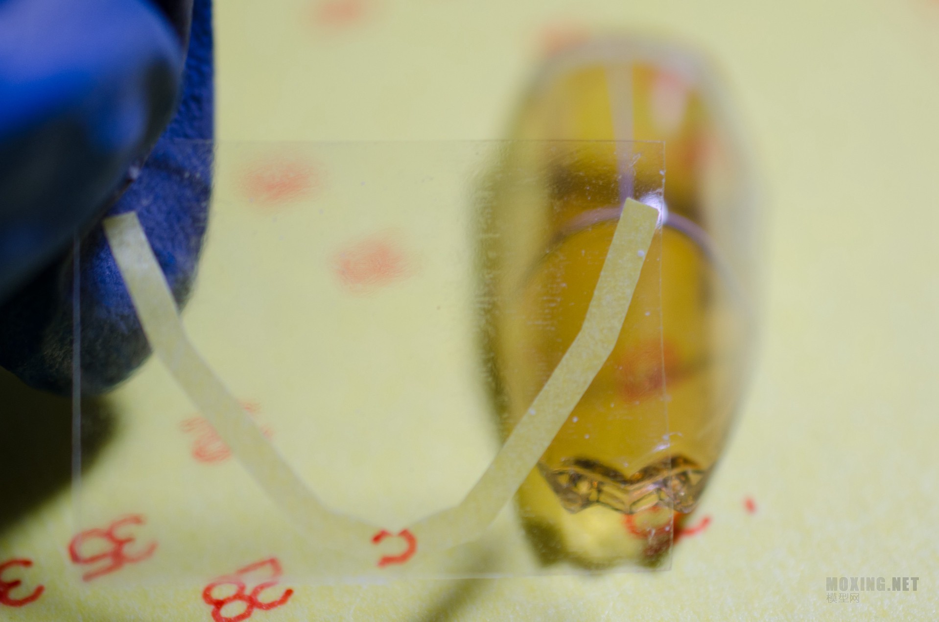

星河的遮盖系列最具创意,也最有价值的就是这个转移膜的设计了。
能有效防止长条状遮盖纸打卷和变形,L型的条带的转移也非常方便。
由于转移膜粘度稍高于底纸,但又远小于遮盖纸。用起来比较简单:
先挑起一个角,裁一片转移膜然后粘在遮盖纸上;
之后对准位置贴好,转移膜扯一下就下来了。
然后喷涂好底漆,待干透后进入下一步操作。

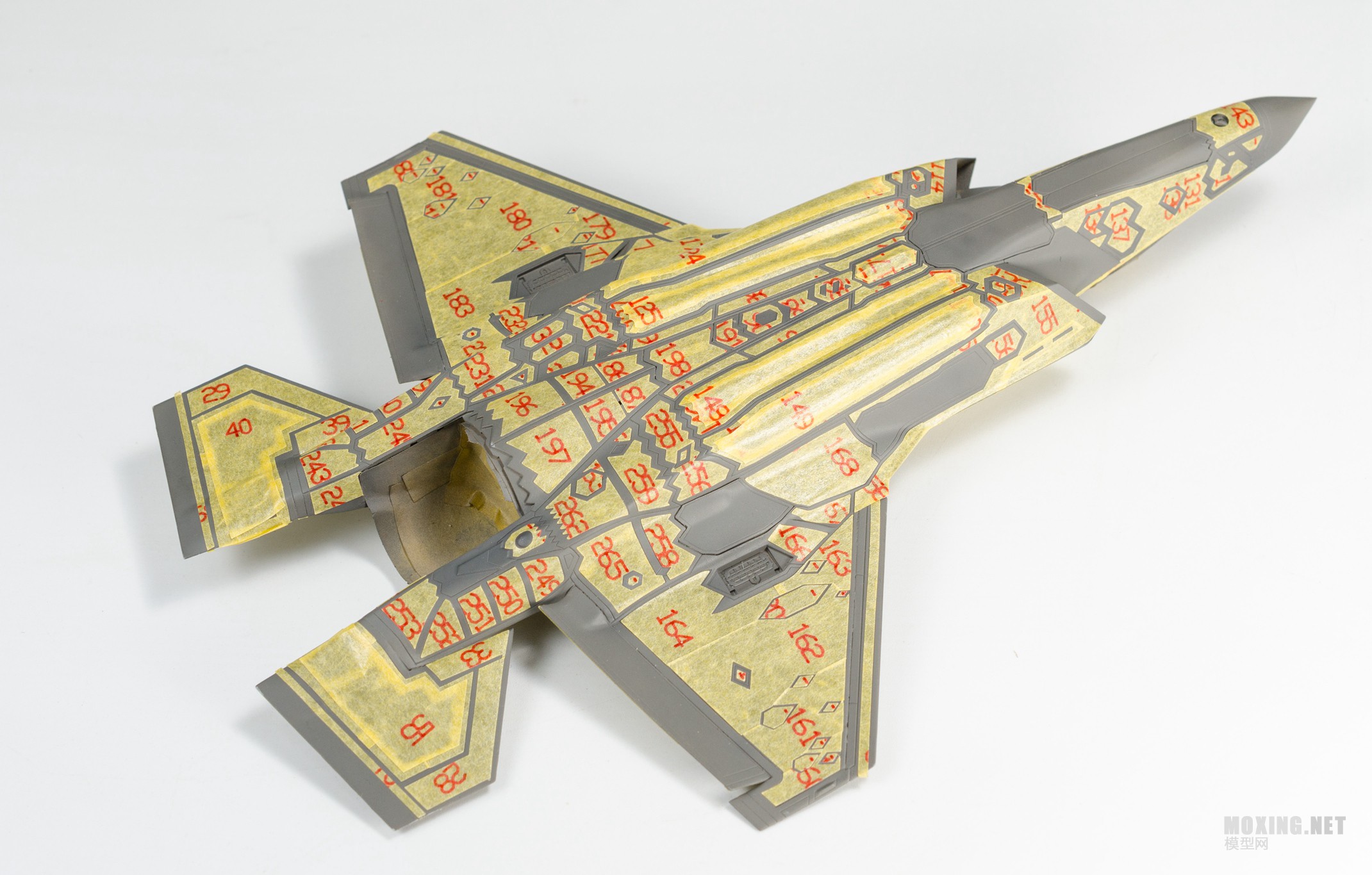

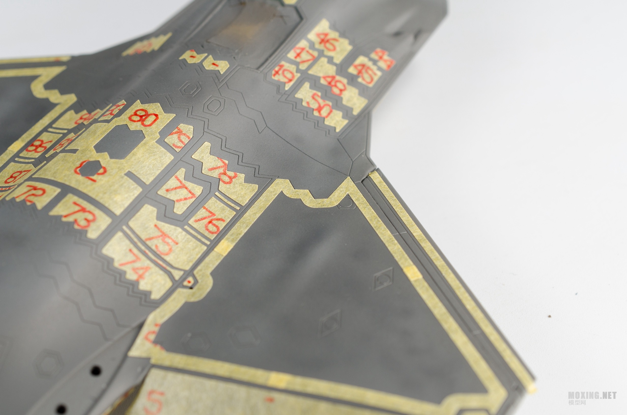

喷涂好主色待其干透,这里使用了易模型的F35水性漆套装。复杂的大面积遮盖,对遮盖纸的质量和水性漆的质量都是一个考验。

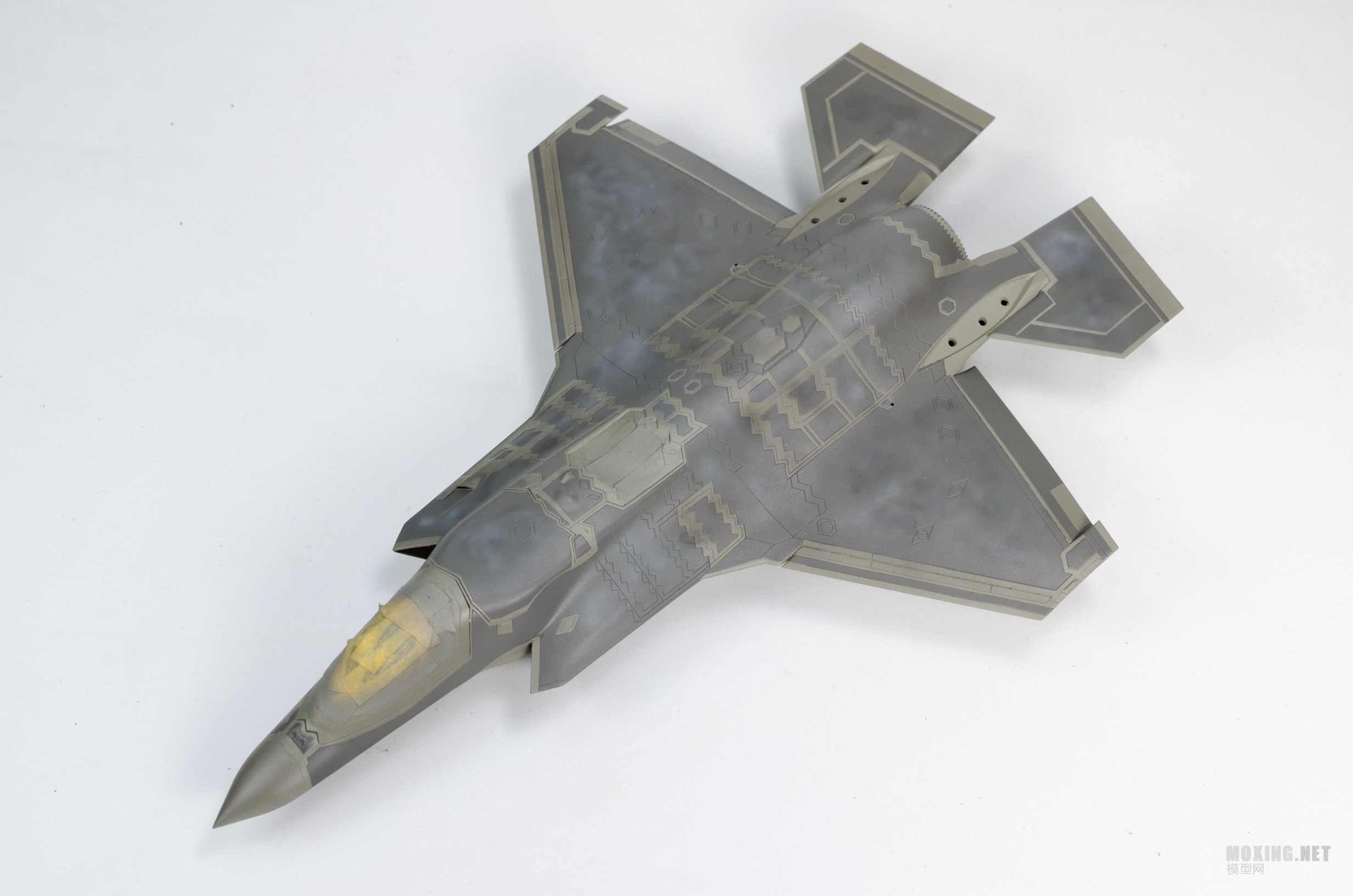

待24h自然干燥后开始贴遮盖纸,轻轻地挪到位之后再压紧。
贴好后压实,以免漏漆。因为二次返工花费的时间实在难以接受。
慢慢一点点贴这是个需要耐心的过程,已经比自己切遮盖省了很多时间了。
这里由于笔者贴的头晕眼花,把水平尾翼的上下面搞反了╮(╯▽╰)╭
好在问题不大,只留出一条缝,最后抹点遮盖液就好了。

笔者贴的时候计了时,我用了9小时12分,笔者手笨又需要反复斟酌和拍照。
在配合转移膜的情况下,这个时间对大家来说一般不会超过6个小时。
笔者直接把飞行状态的舱盖盖上,充当遮盖
整个套材包括了尾喷管和机轮的,几乎不需要自己裁切遮盖纸。
设计上采用先围边再贴大面积的方式,有效防止了机身曲面对大片遮盖纸的影响。
精度非常高!
用镊子直接扯遮盖纸是一个错误做法!!!
直接扯会使得遮盖纸拉伸变形,导致如下图的状况。。
切记、切记带状遮盖纸不要直接扯!!!
正确的做法是使用转移膜
压实以后严丝合缝。
实际上在72上做和48比例同等规模的遮盖,难度和压力实际远超48比例。
况且在售的48比例F-35都有凸起的RAM条遮盖要方便许多。
套材和48比例相仿的价格也是合情合理的。

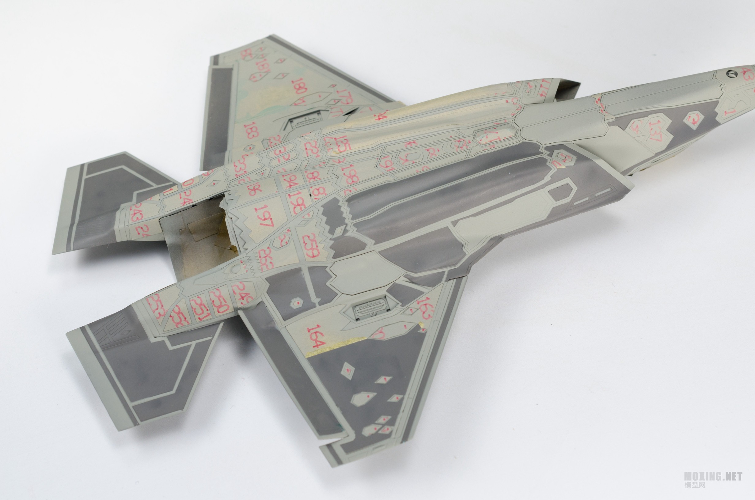

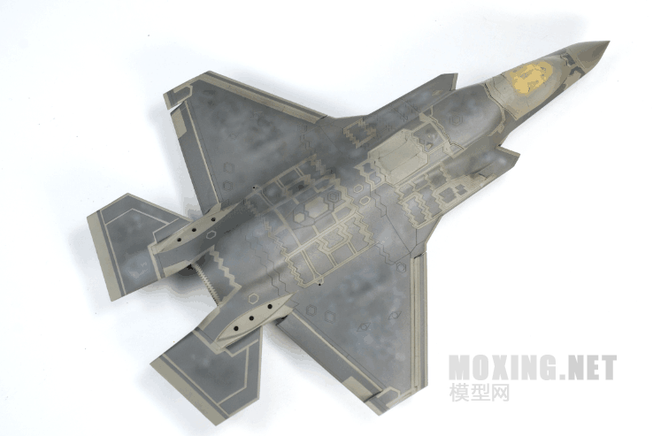

整体效果:
正面
背面

贴好之后检查下,上点遮盖液。
贴得好应该是没缝的,但笔者手残╮(╯▽╰)╭
有没有用,但是以防万一吧。
然后我们开始上色
这里尽量把漆调的稠一些,薄喷多次,以免遮盖带没有压实。
细部

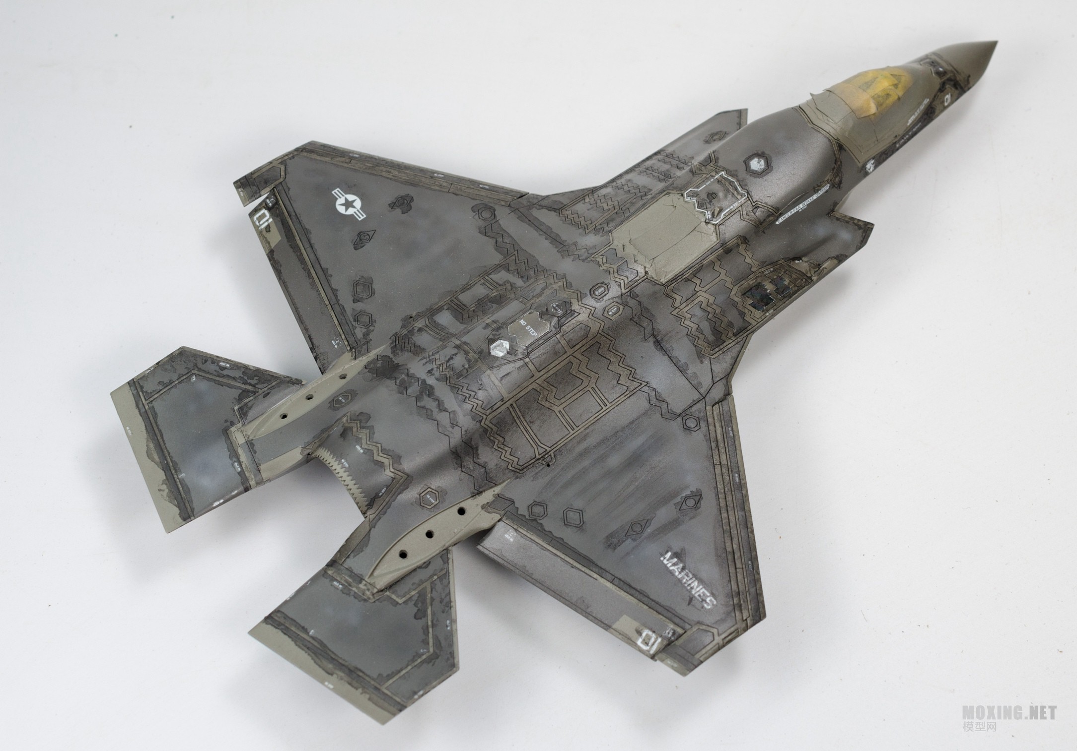

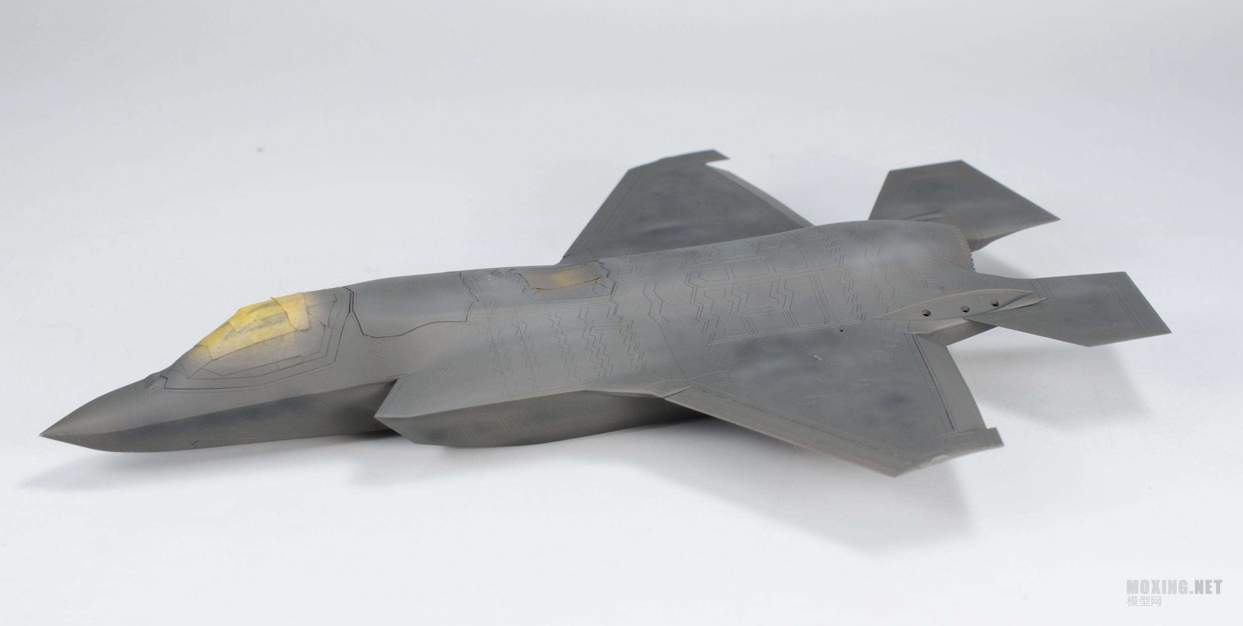

待干透以后,开始撕遮盖。
俗话说的好:喷漆一时爽,遮盖XXX。
如果出现了掉漆和渗漏,那整个人都会崩溃。
由于这次使用的是水性漆,加上贴遮盖时用笔刀杆、棉签的反复揉搓。
为了验证星河遮盖纸的质量,也没有在手上或衣服上预先粘两下。
笔者还是挺担心的。
最后的结果让笔者十分欣慰
不仅没有任何的漏漆、留胶出现,也没有任何的掉漆。
星河的遮盖纸质量相当过硬,易模型的漆面强度也较好。
一次成功不用补色,这才是所谓的撕遮盖爽过柠檬茶。

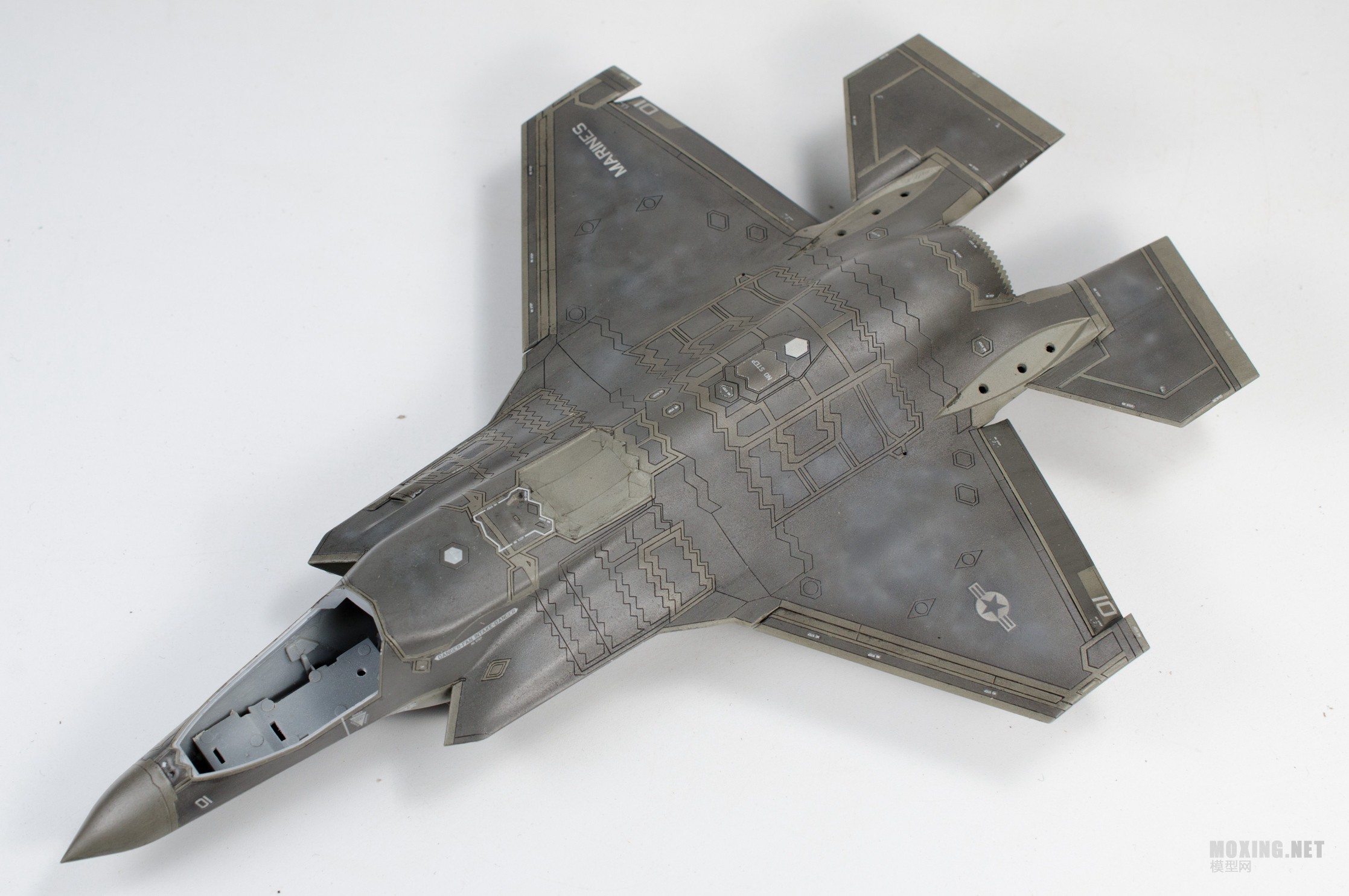

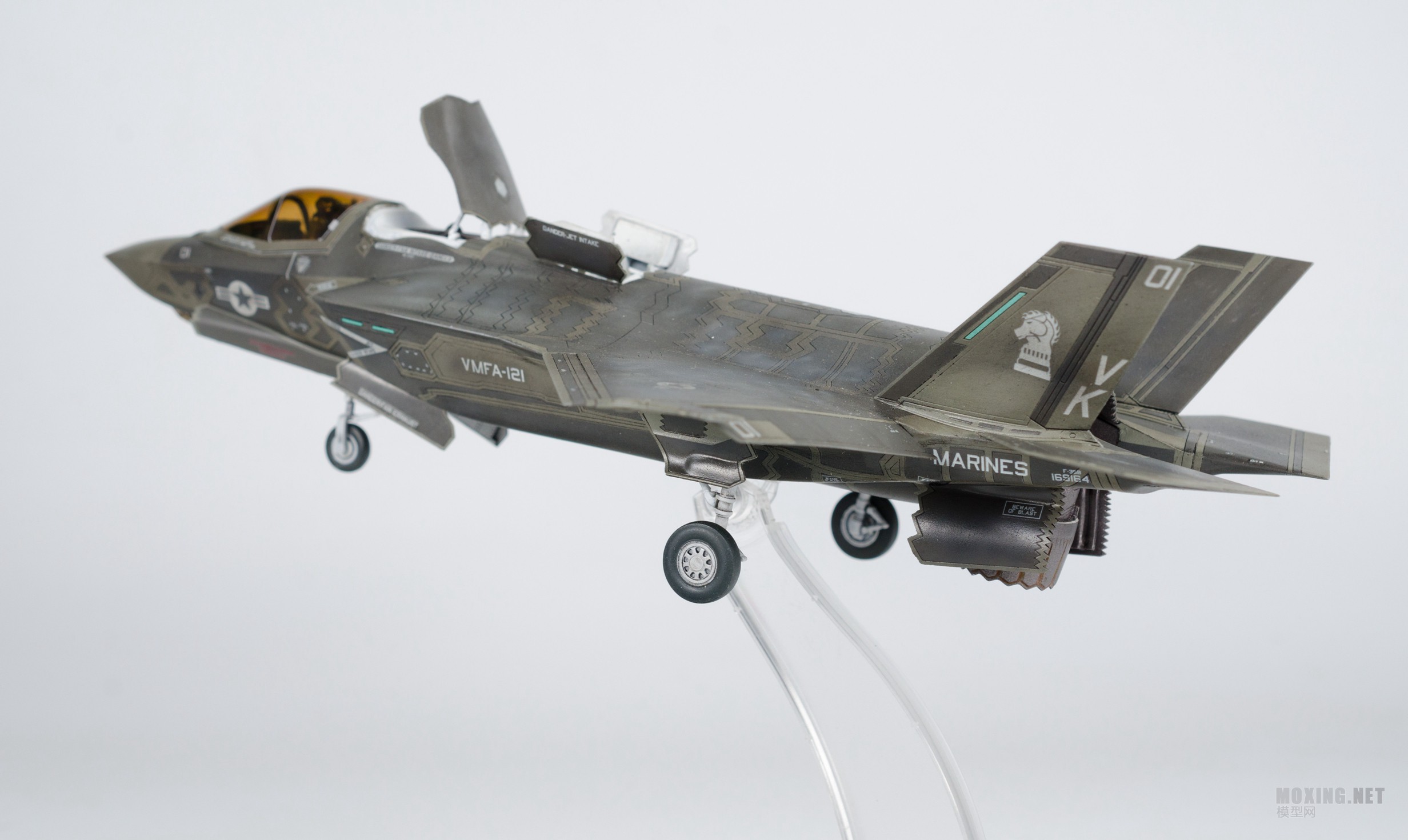

 楼主| 发表于 2018-6-24 23:03:12 | 显示全部楼层

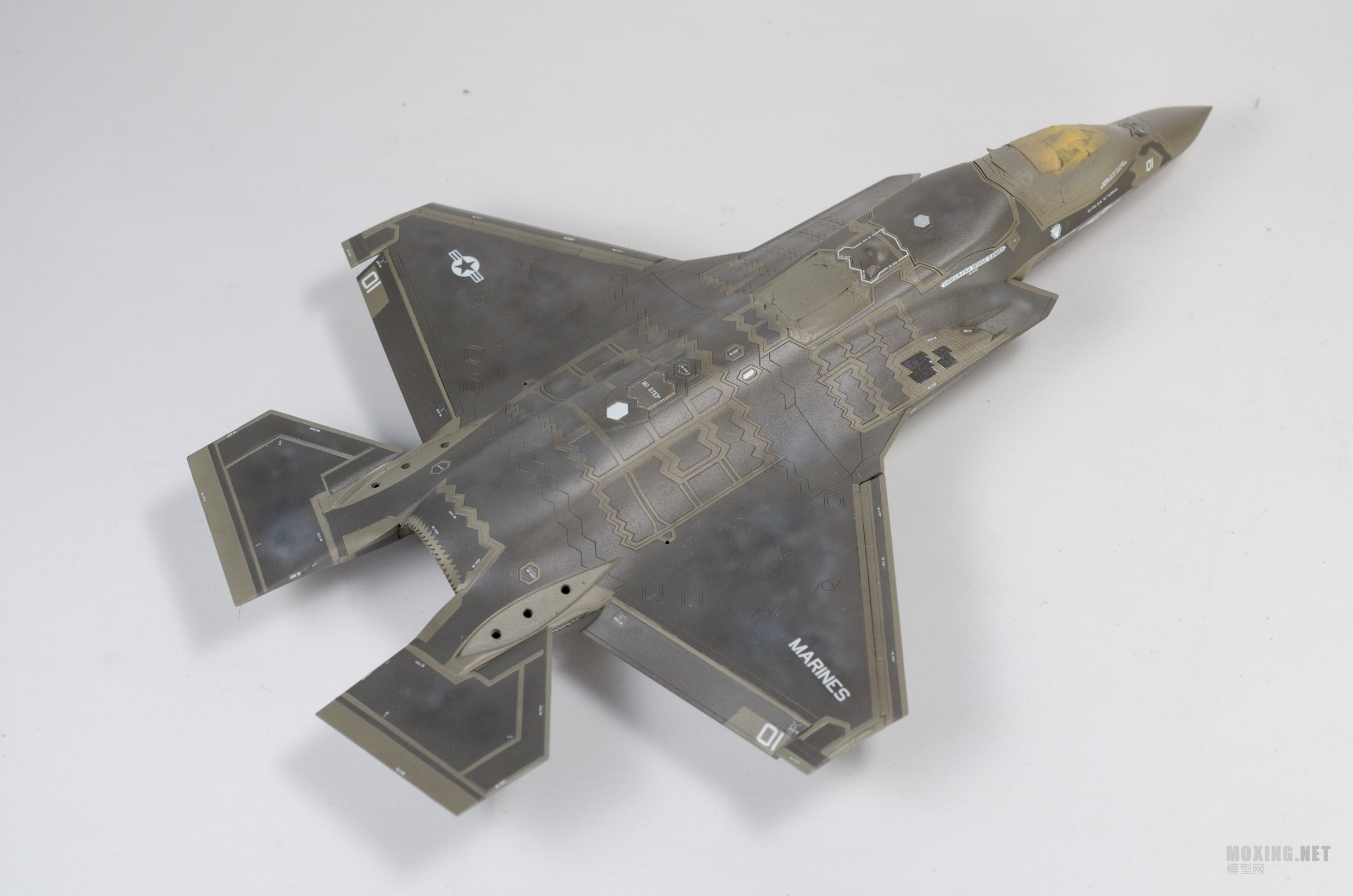

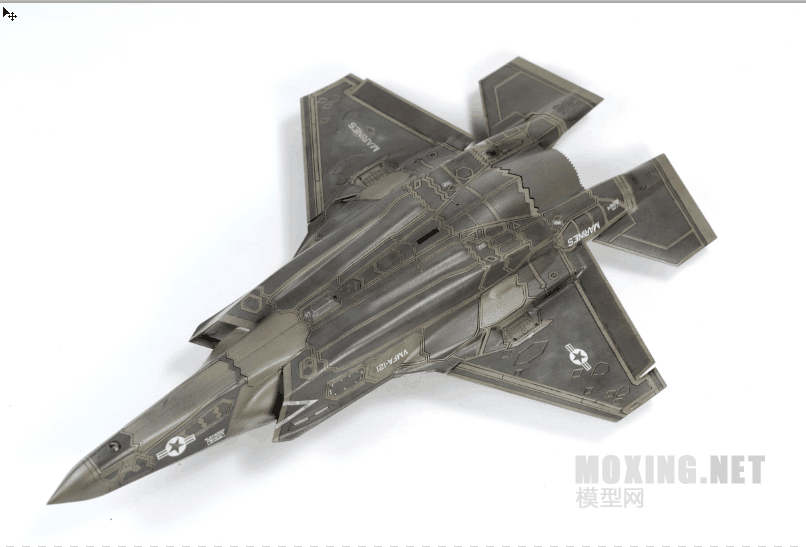

成品效果
笔者拍照比较菜鸡,背景白色。白平衡跑的吓人。
感谢好友后来帮调白平衡。还需要多学习
