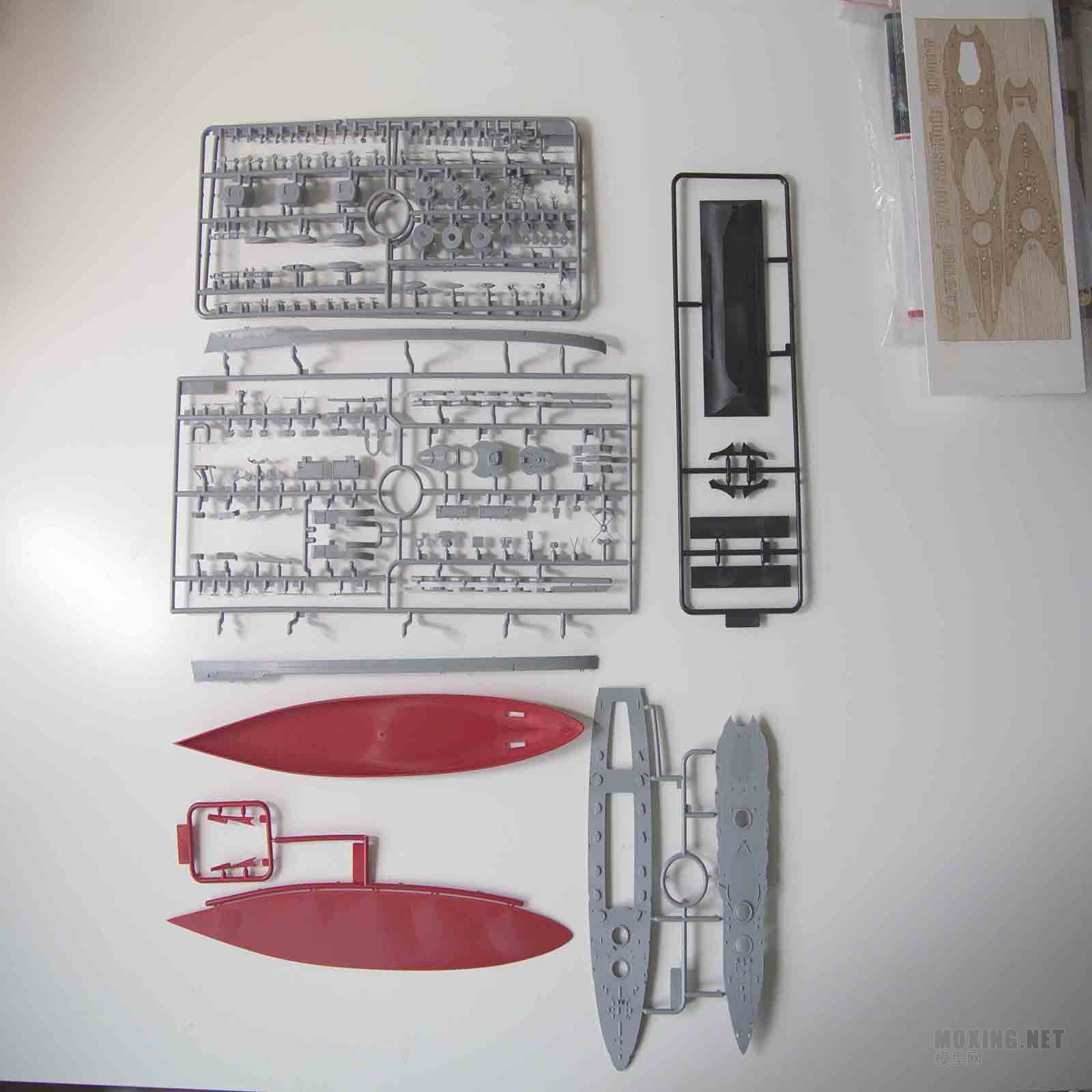

全部板件合照。

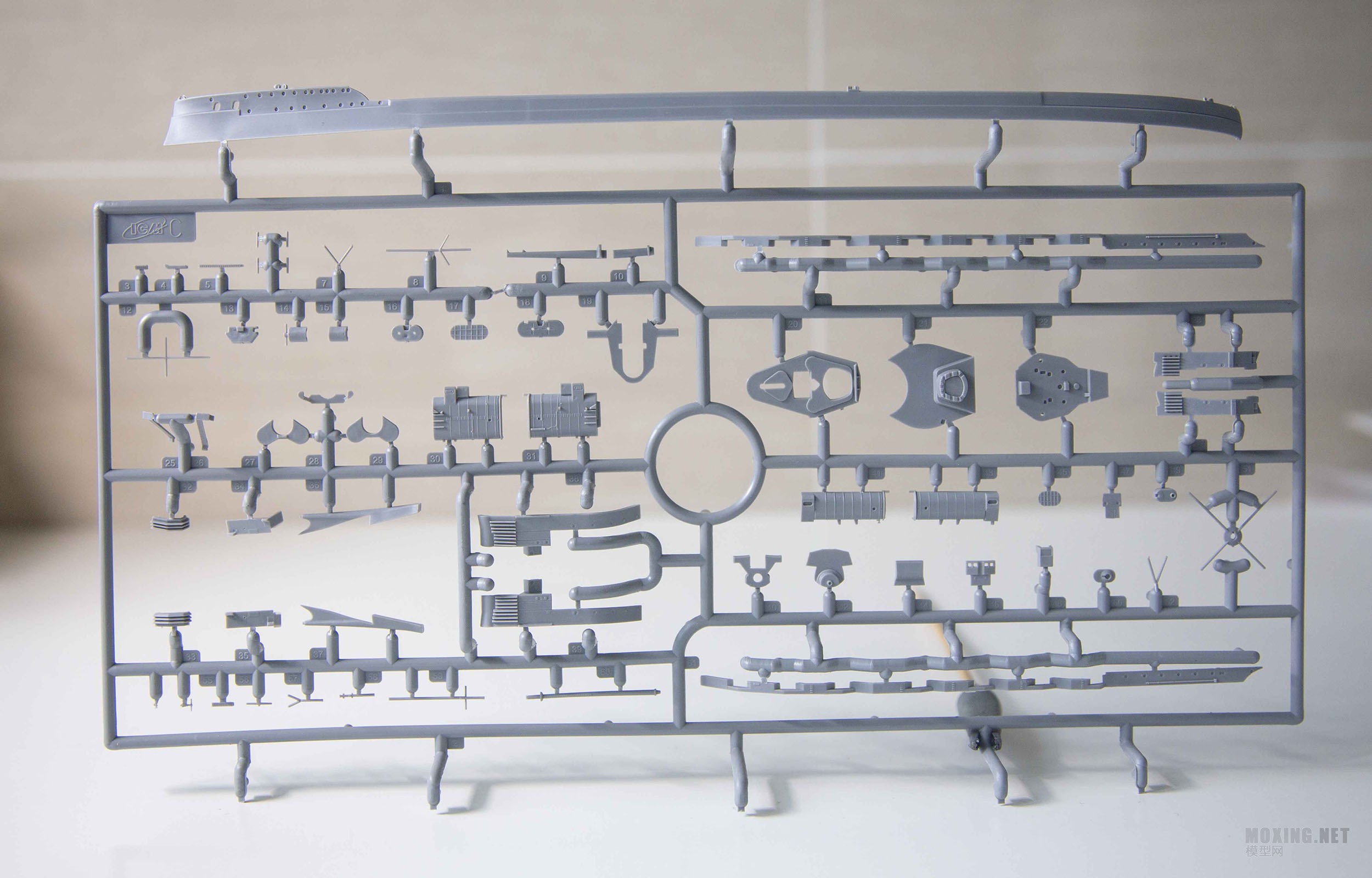

C板件。本套件船身为两瓣开模,到手的套件中一瓣已经脱落,不过并未损坏
c板件背面
c板件细节。烟囱环筋位置开模锐利。还有适当的攀爬梯和管线在上面
桅杆部分细节不错,也很锐利。即使不用套件中的金属件一样可以很好地完成桅杆部分。
侧舷建筑以及舰桥建筑。细节丰富。
左下边也有两个船底螺杆部位零件。与f板件相同。
船身。锚口预留,系留柱等直接开在船身上,但是不太利索。有少量的胶挂在上面
得用笔刀细致处理才好,或者直接铲掉自制。

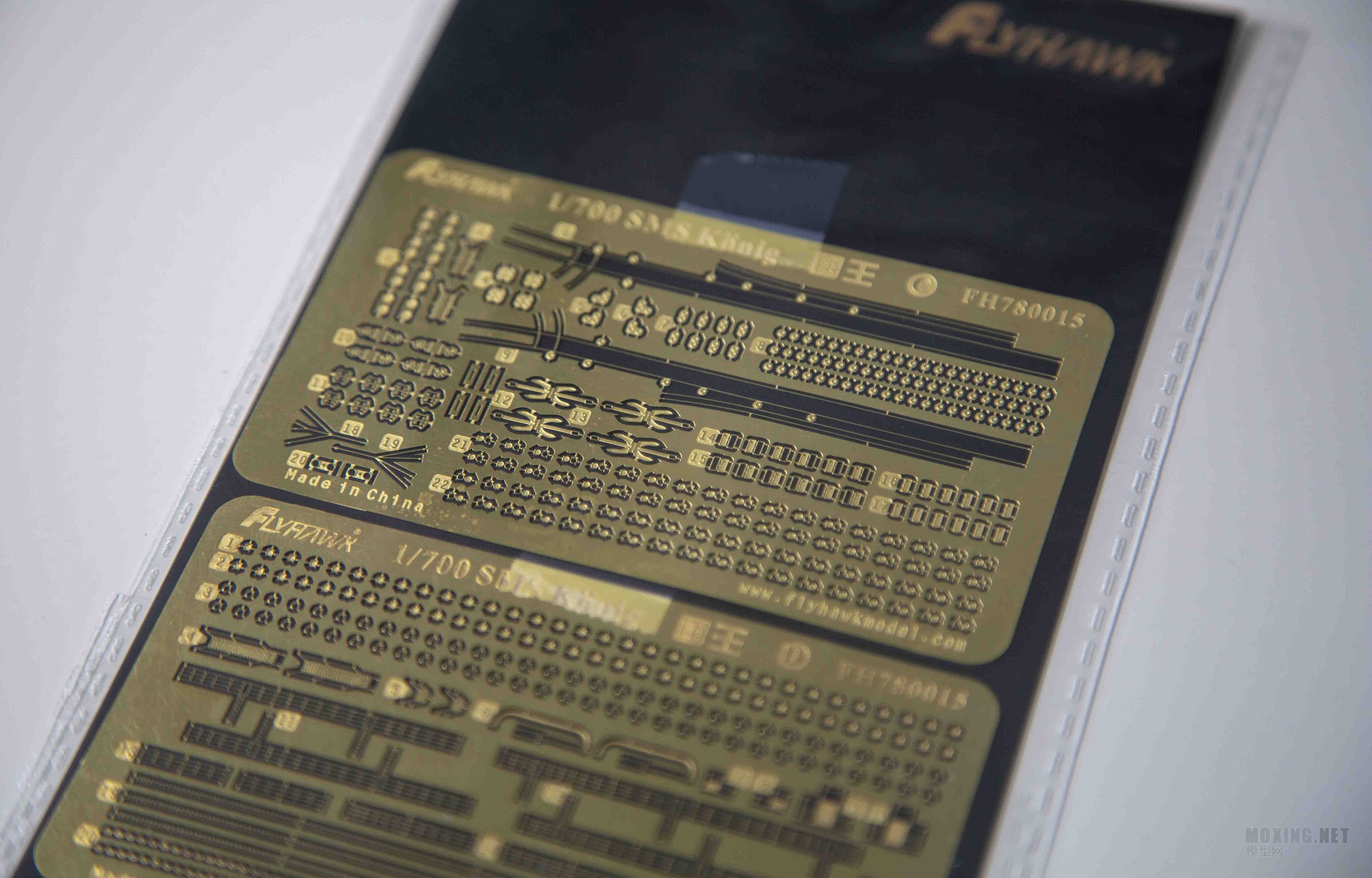

蚀刻片共3版5片。虽然数量不多,但是你能想到的要改的地方,
套件中都会提供给你。
AB板蚀刻片,为舰桥,环筋等。颜色偏红铜
a版蚀刻片细节。
b板蚀刻片细节
CD板件。为甲板上的细节,以及舷窗等。不过奇怪的是这板蚀刻片
的颜色与另外几张都不同,颜色偏黄铜。
c版蚀刻片细节
d版蚀刻片细节

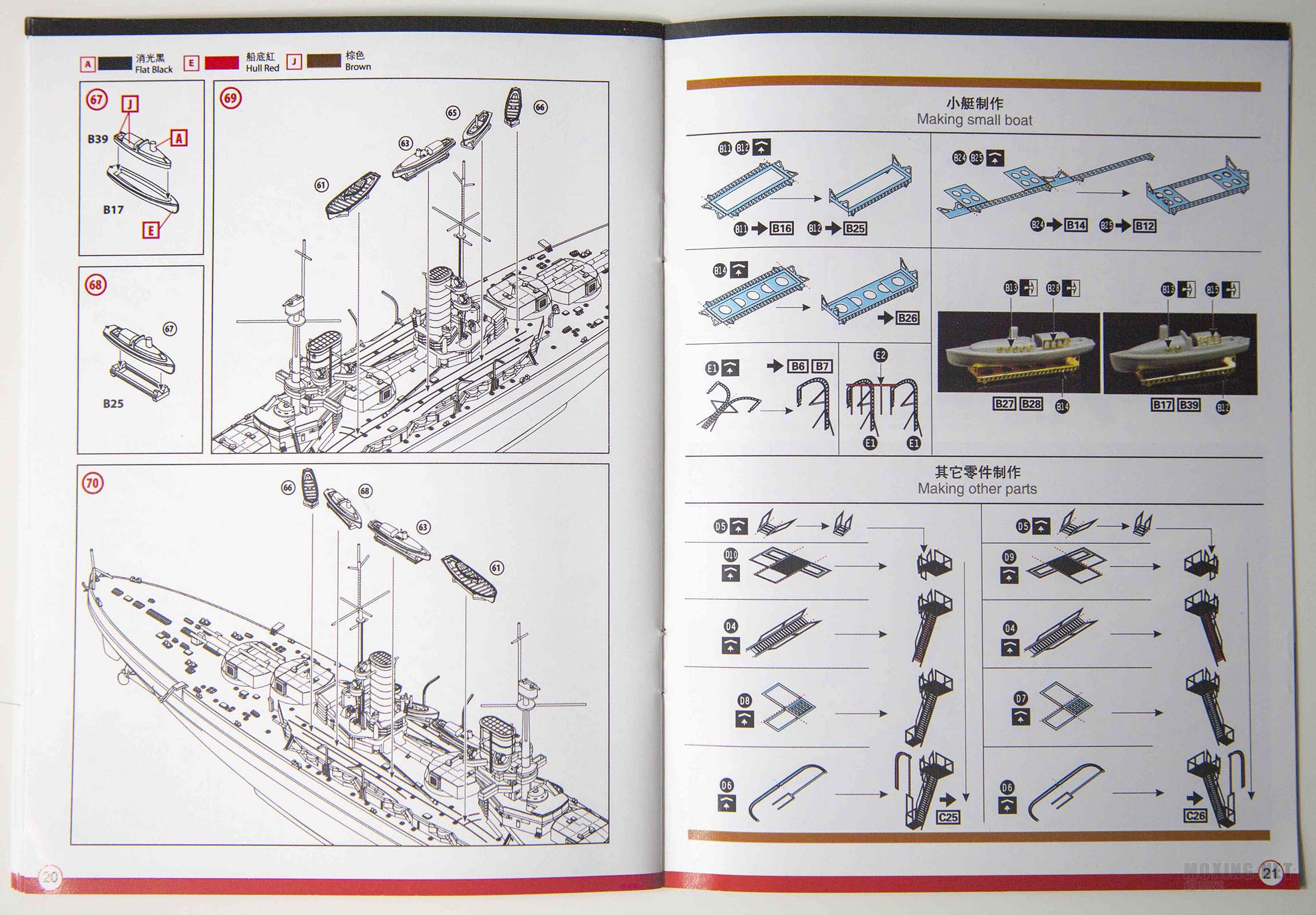

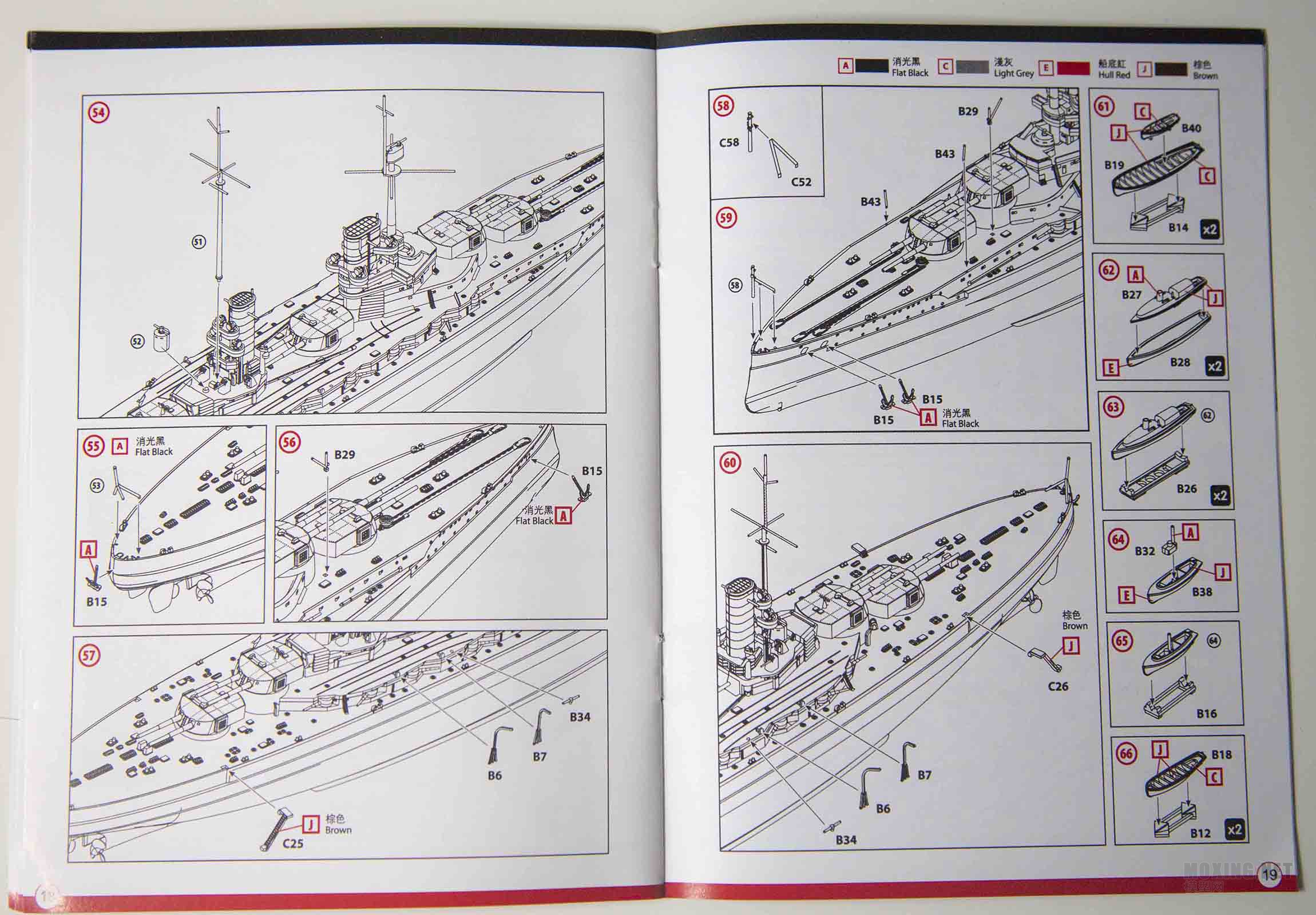

说明书。说明书将板件和蚀刻片的制作进度放在了一起,
在制作的过程省去了相互对照的繁琐手续。美中不足的是没有大一点的涂装指示图。
直接在说明书封底印刷涂装指示,虽然很方便,但是由于说明书开本小,不利于对照。

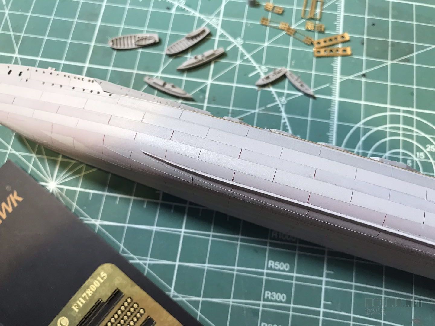

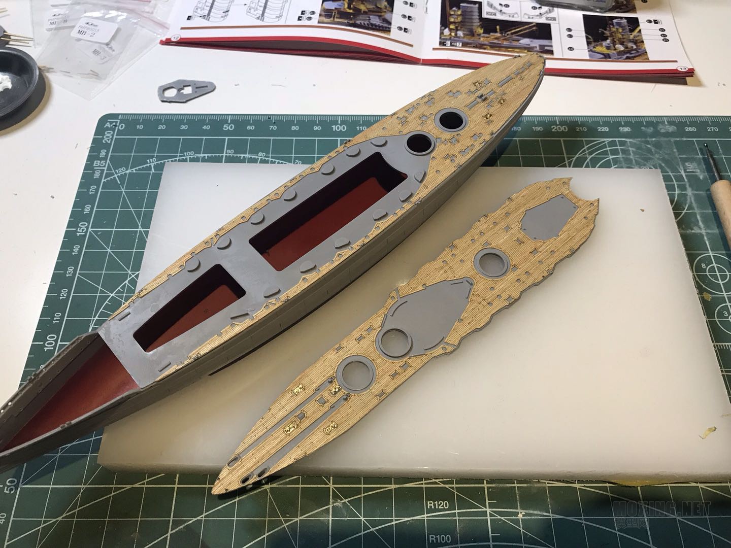

首先是船底。船底首先是制作钢板落差。方法很简单,细条的遮盖带,按照实际船体的比例贴好,厚喷水补土形成落差。

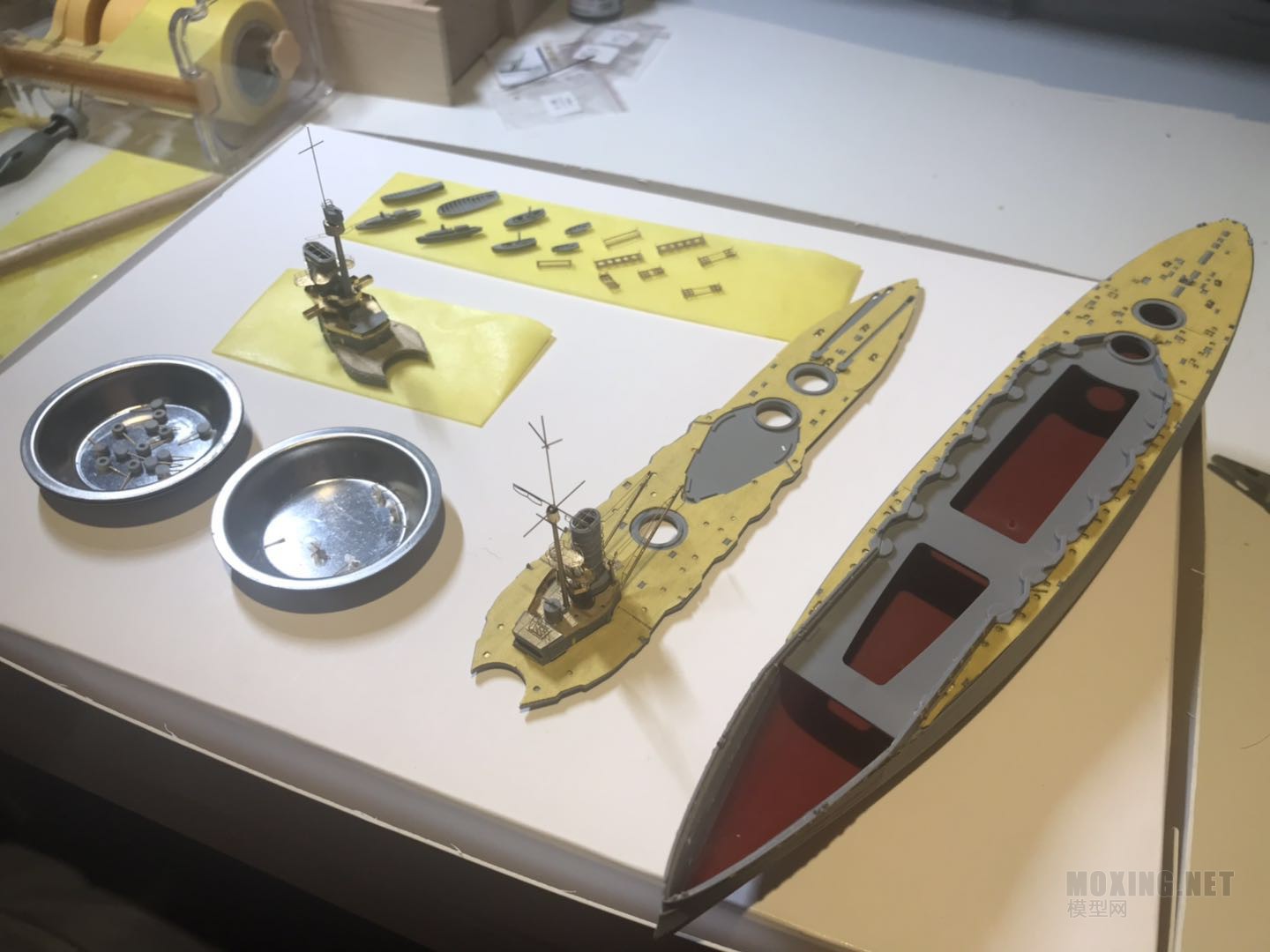

这样一来大致的钢板落差就有了。然后张贴木甲板
注意这张图,原厂提供的木甲板是不包含这一部分的,我选择购置他厂的木甲板来补上这一块。

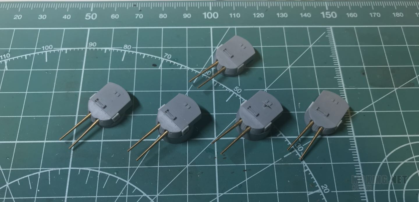

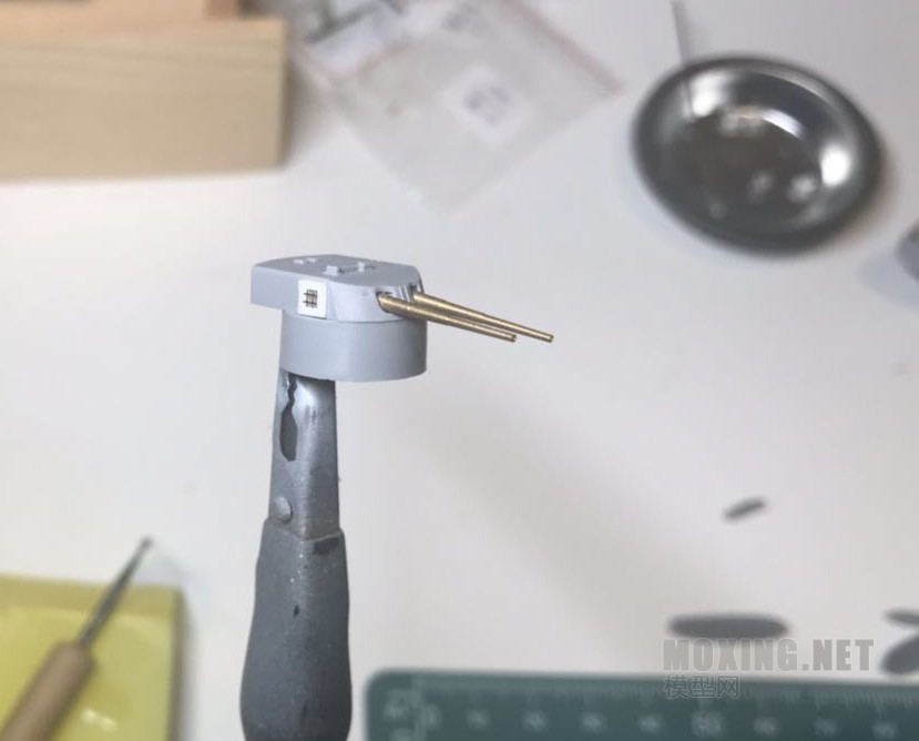

根据流程,开始制作炮塔。首先切除原先的炮管,然后钻洞,塞进金属炮,完成。由于金属炮相对比较沉,所以会出现炮口向下的情况。可以使用502对其进行固定。
已经完成的5组主炮。

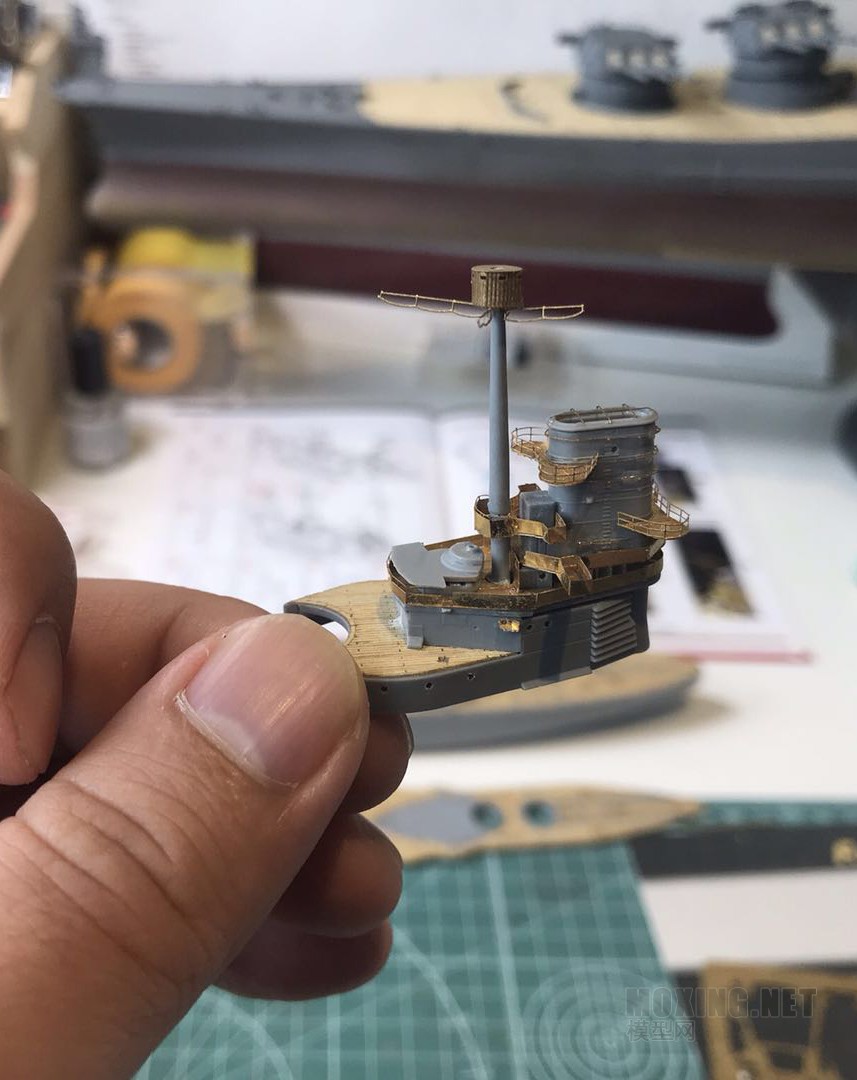

按照说明书进入到舰桥的制作环节。一定要注意这四根樯的长短位置关系。
舰桥的制作难度不大,主要是各层的位置一定要准确,因为不存在定位点。

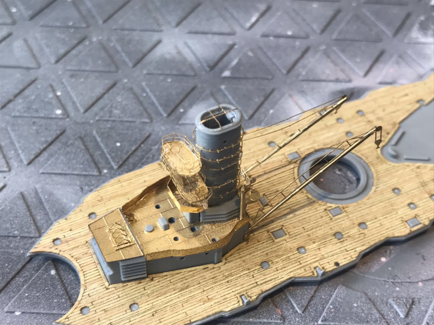

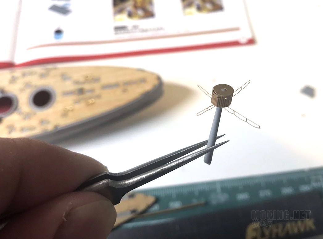

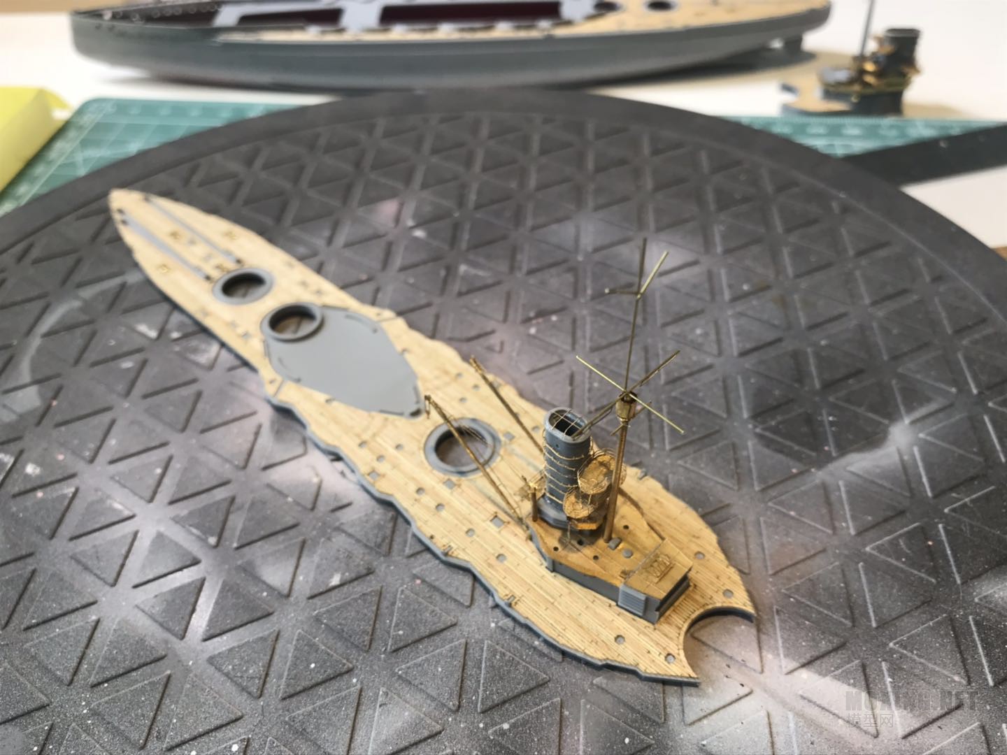

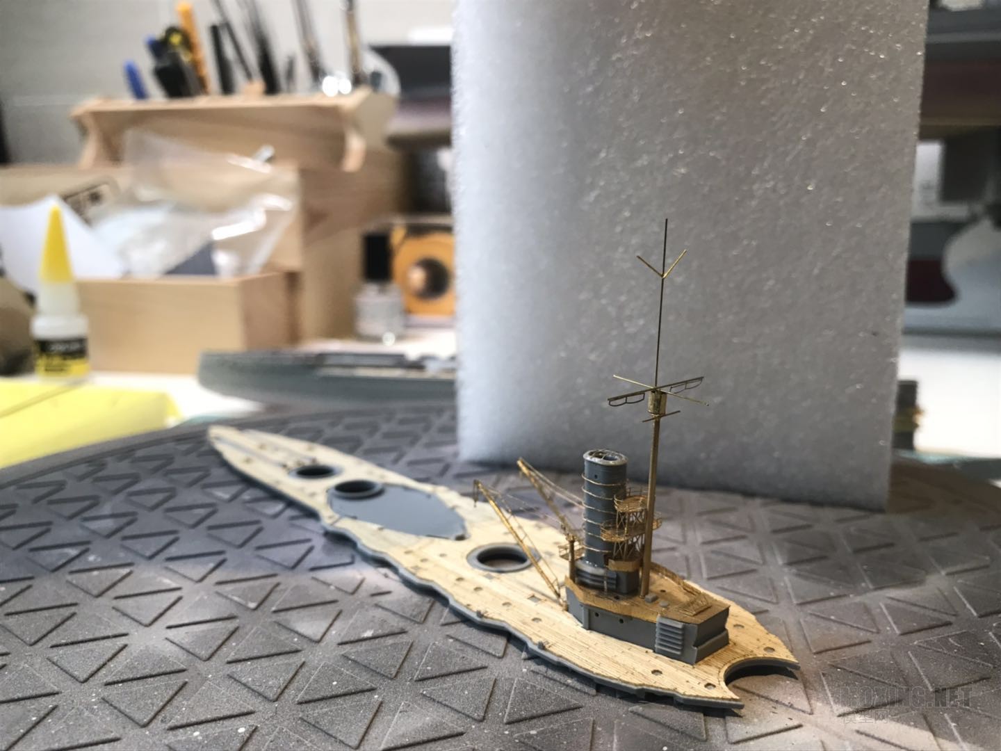

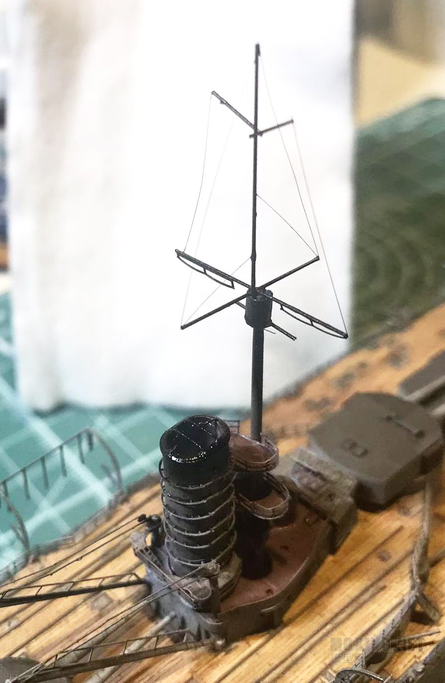

继续后舰桥的制作。这里需要切下相应长度的铜棒来做桅杆。如果你有电焊枪的话最好。
将舰桥放置于甲板上看是否因为制作,板件发生形变,以及桅杆是否摆正。

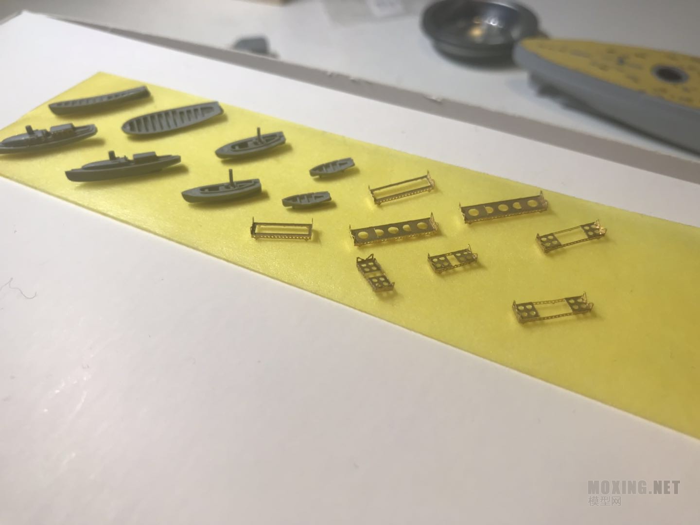

然后开始喷涂作业。
做好甲板遮盖后,全部喷涂水补土。

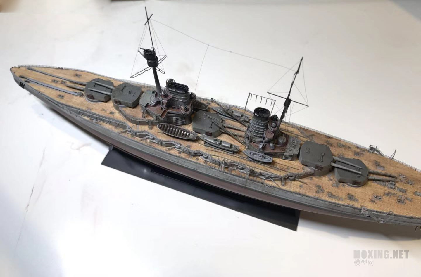

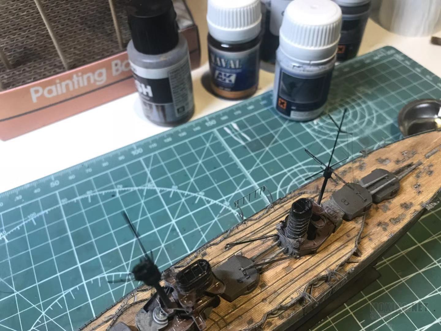

如图,船底色使用田宫船底红,并且多加了x7,让船底色稍稍鲜艳一点,方便做旧。舰体色使用xf75,并且加白让颜色更浅一点来做色差。
船身的旧化我先试用深灰色进行渍洗,因为是一战的舰船,我有意把船做的更脏一点。甲板部份用深棕色色粉干扫,一定少量多餐。因为木甲板万一蘸了色擦干净就没那么容易了。
后舰桥两侧,有四道类似于铁轨的构造,蚀刻片该除了细节,但是木甲板的刻痕不够清晰,制作有点麻烦,我直接流道拉丝做了,看起来比蚀刻片要更立体一些。
到此,这艘船大体的制作过程就完成了。因为一战的船构造相对简单,最制作要求并不会很高,但是如果在颜色以及旧化的处理上更得体,会让作品整体更出彩。

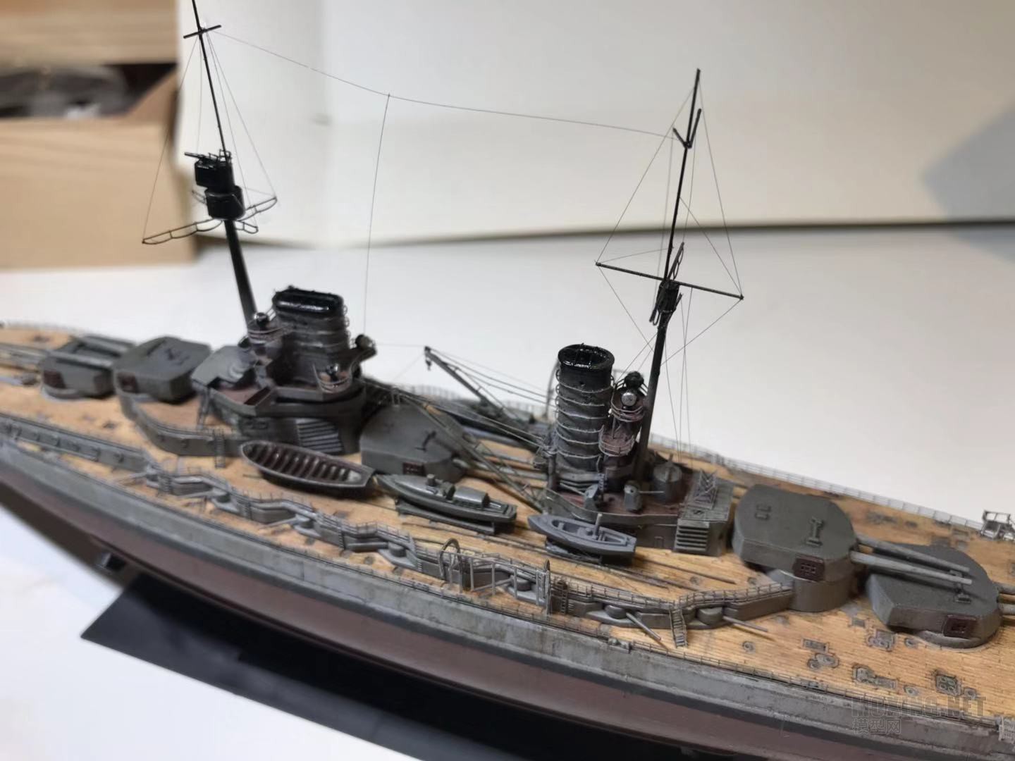

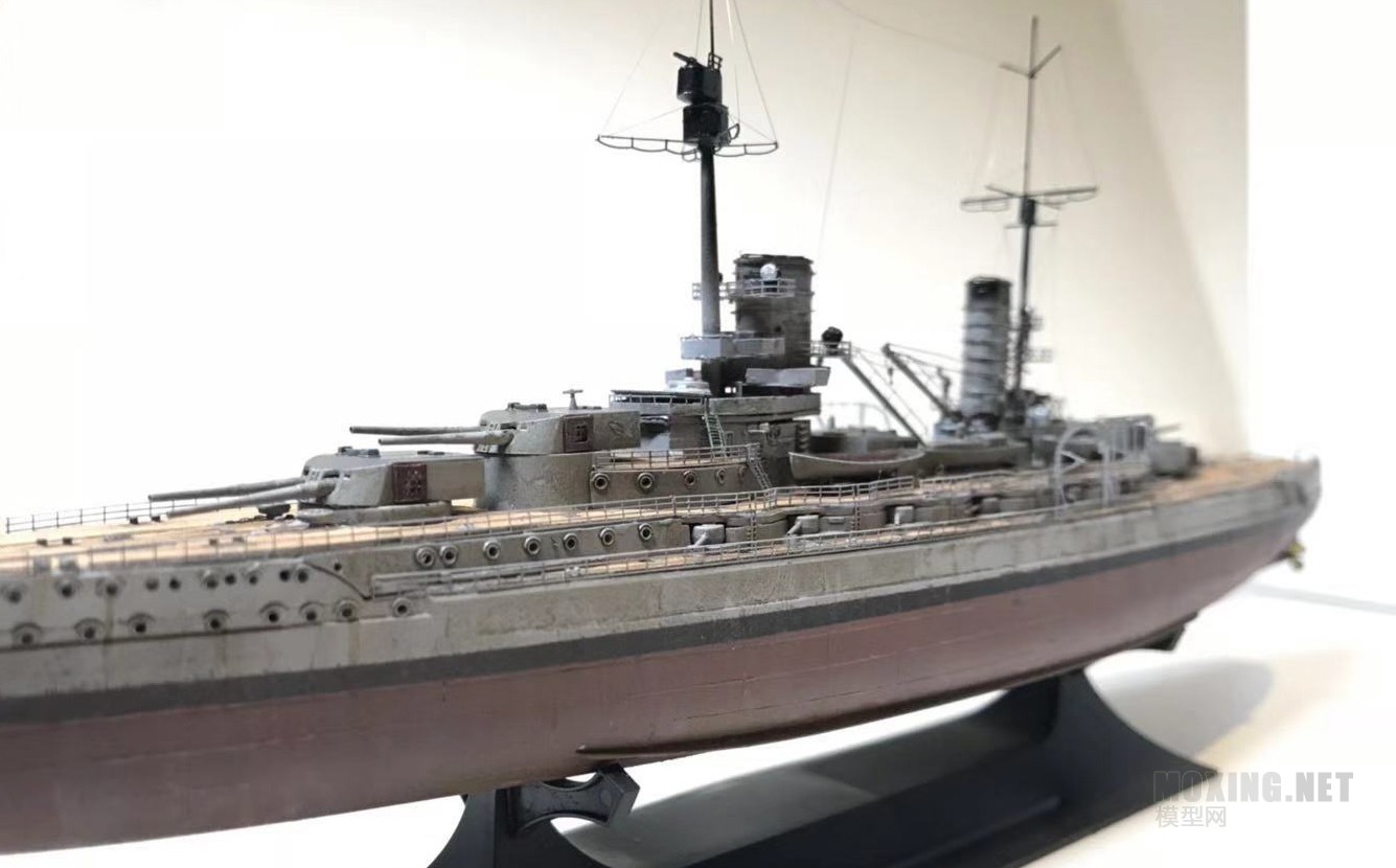

这一层来更新最后的效果。。因为那段时间在收拾屋子,合理规划自己的制作空间所以有点乱。。摄影棚也没到位,请大家见谅哈。
到此为止,鹰翔1/700“国王”号的制作进入了尾声。总体上这是一份非常称心的板件。首先一战的舰船并不复杂,作为初次尝试舰船制作的人,可以让你很快的上手,如果有相应的耐心,烂尾这种事应该是不存在的。配套的蚀刻片也不复杂,不需要过分的切割零件,也不需要为了制作豪华版购入更多的改造素材,这与其他厂商的蚀刻片地狱相比,友好很多了。绝大部分人制作模型是为了享受制作的过程,当然我们也得承认,做模型的人普遍是有自虐倾向的,复杂搞糟材料的堆砌,最终呈现出上等的佳作是每一位模型爱好者的最终目标。
不过要对鹰翔的包装提出一点建议。同是豪华版,“国王”号的包装旨在是有点简陋,没有什么海绵包裹,也没分开装袋,一股脑装进去的结果就是会掉零件。如果是战车或者飞机也许可以忍下,舰船的话会更麻烦一点。
另外说明书还是要好好校对,也许是为了方便,蚀刻片的说明书分别插入在正常制作流程之后,有时候要不断前后翻阅说明书,难免造成忘记黏某些零件。
对于我来说,制作“国王”号是轻松的,只是表现技法上还是不够成熟,有待提高。
