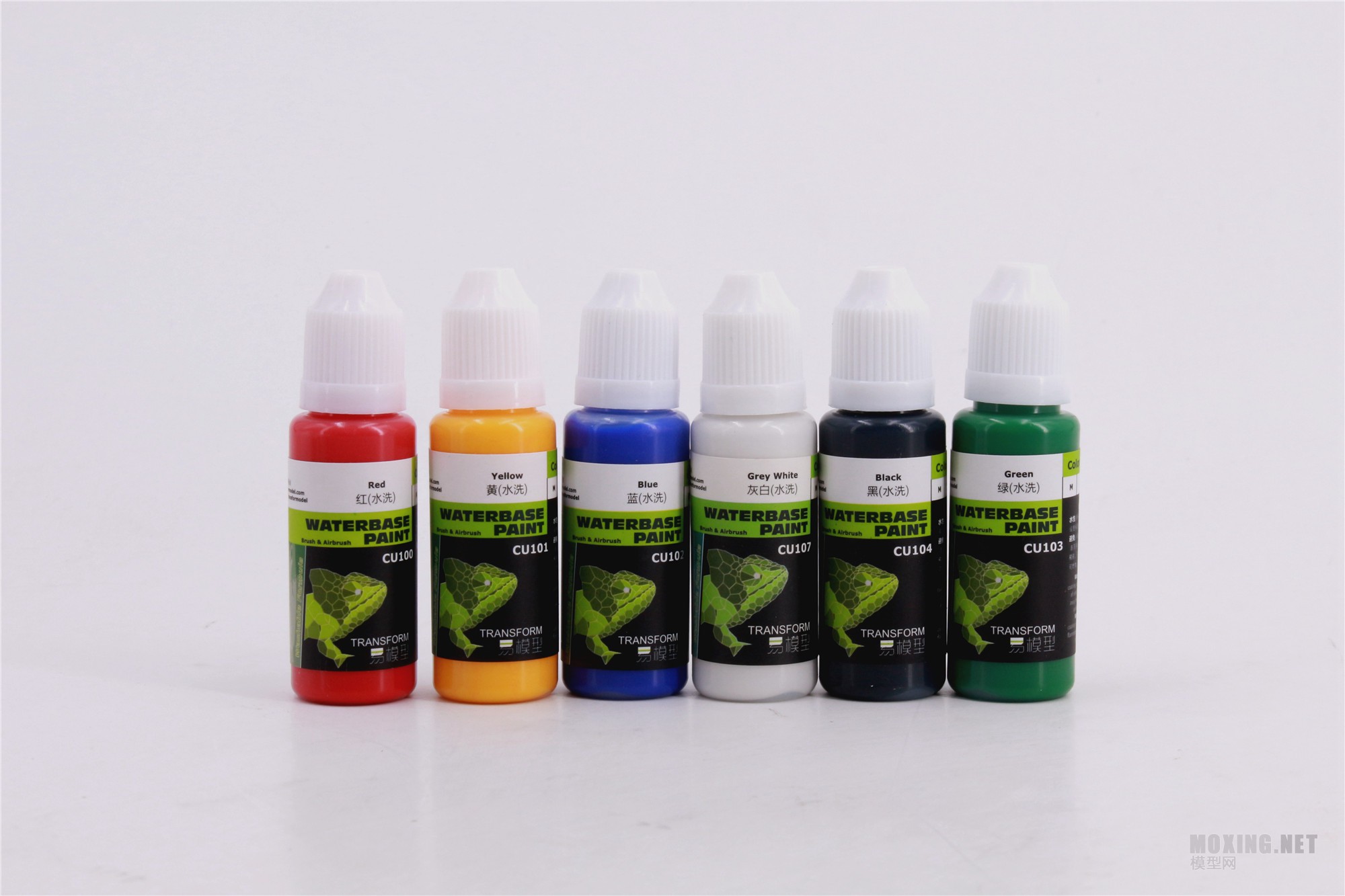

易模型漆的第一批次的水洗漆分为基础色系、沙黄色系 、绿褐色系三大种类
基础色系
红 黄 蓝 白 黑 绿 六种颜色,除了正常喷涂还可以跟其他的水洗漆混合调色。

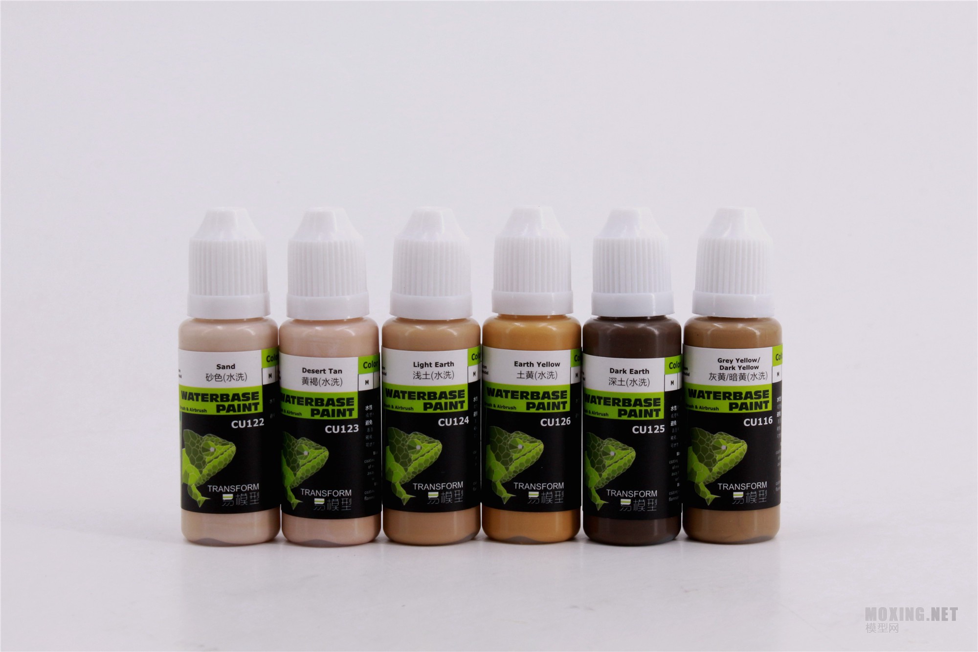

沙黄色系
沙色、黄褐、浅土、土黄、深土、暗黄、这一色系适合制作美军战车,德军暗黄以及各种土色效果。
绿褐色系

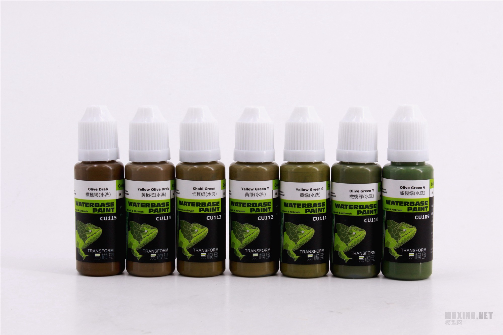

橄榄褐、黄橄榄、卡其绿、黄绿1、黄绿2、橄榄绿1、橄榄绿2,这一色系适合二战美军,苏军,当然通过调色也可以做出其他绿色使用。

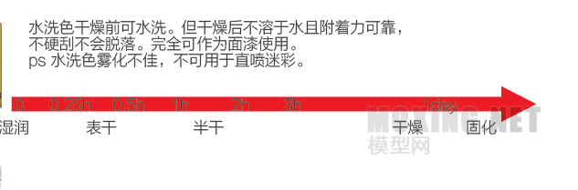

在水洗漆使用前 先了解下水洗漆的喷涂干燥时间表。大部分的漆面操作实在表面干燥和半干燥之间(喷涂后15分钟到1个半小时之间) 留下的操作时间是很充分的,根据不同的效果在不同的时间段操作可以得到不同的效果。而即使在半干和干燥之间这个时间段也是也可以进行操作的 ,不过效果控制上会不如之前那么容易。

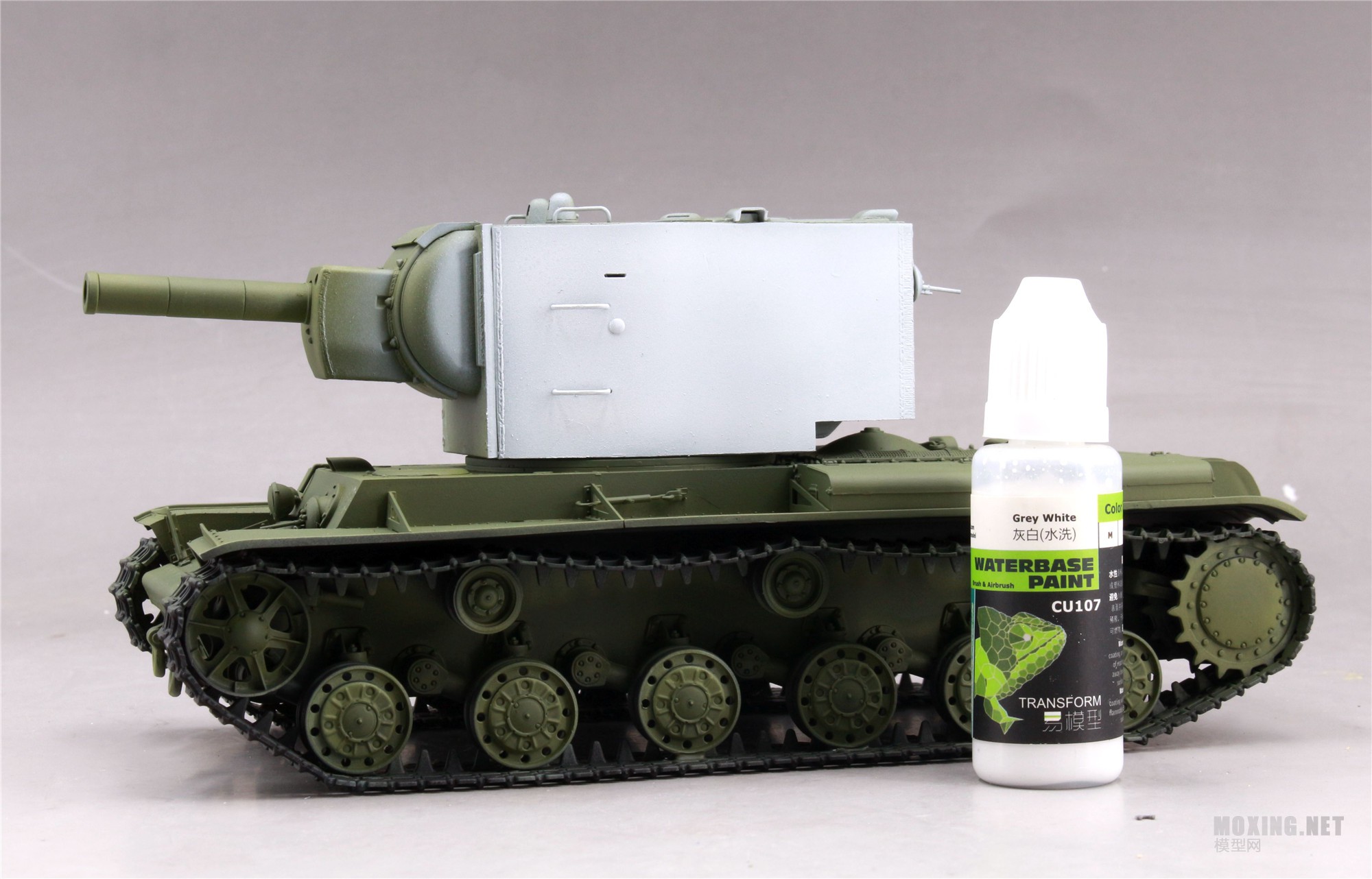

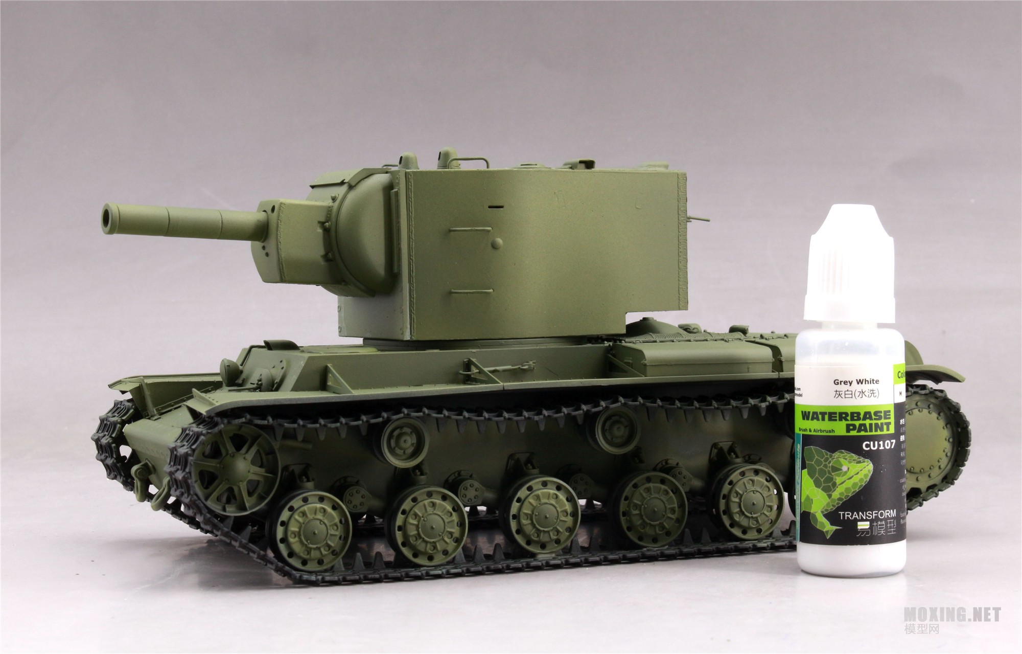

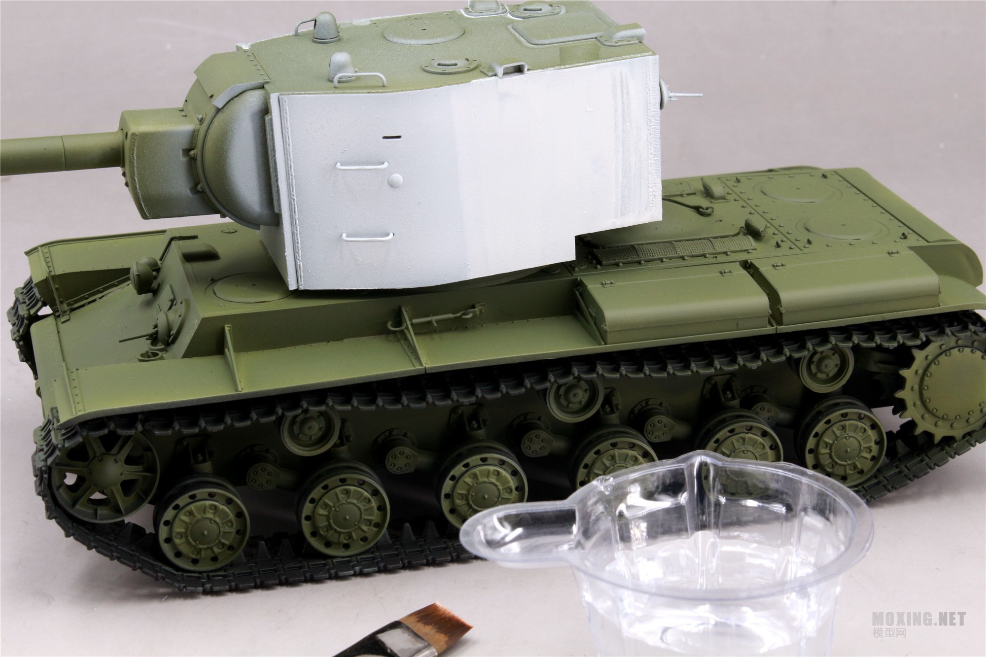

易模型漆的水洗白,使用一个喷涂好底色彻底干燥的号手KV2来进行水洗漆的使用演示
水洗白不需要稀释可以直接喷涂,喷涂的时候注意少量多次的薄喷 ,气压也需要小一些,过高的气压和出漆量会导致漆面的蜂窝化,

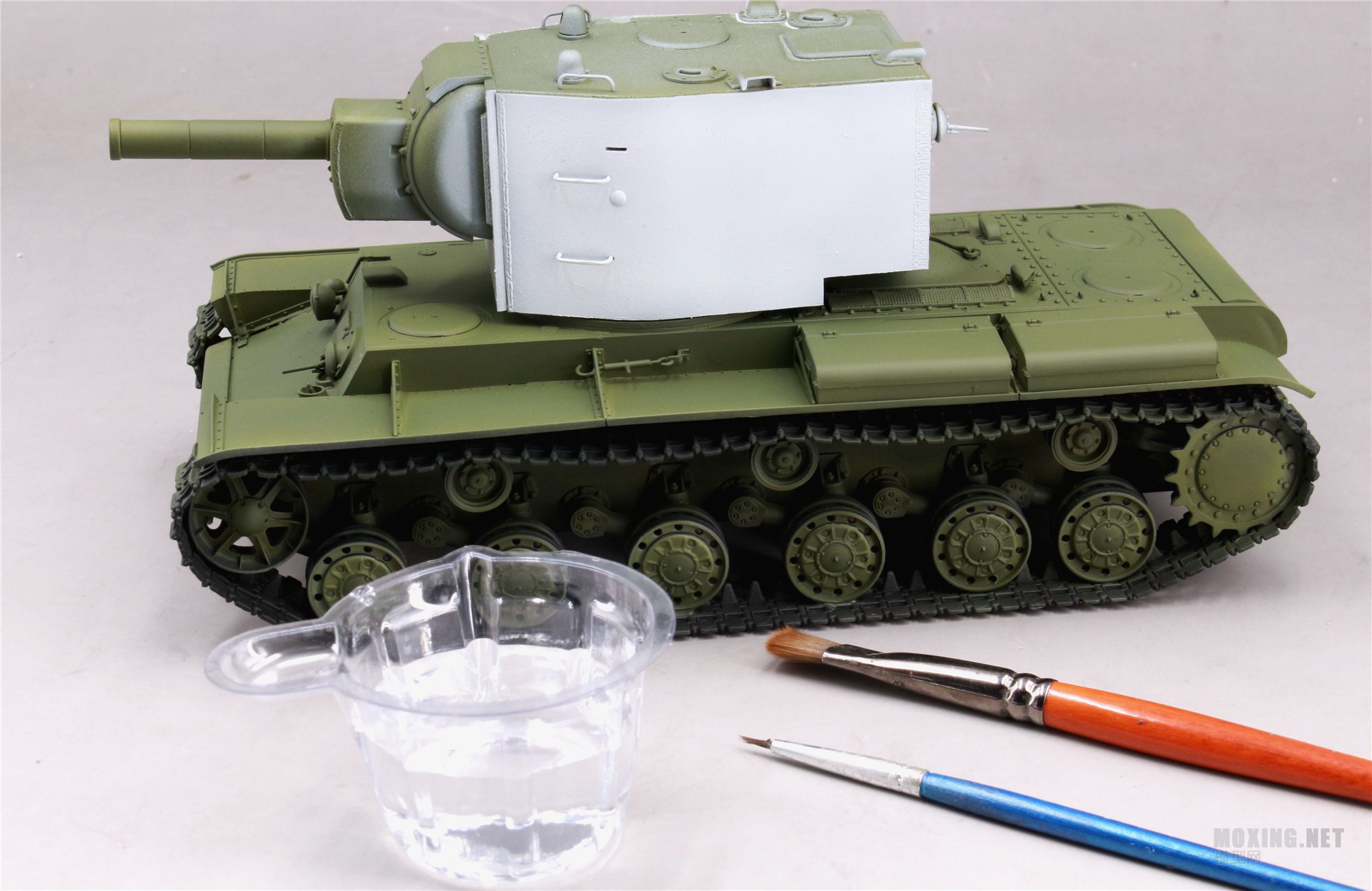

在漆面干燥后看个人时间感觉,15分钟到一天都可以。漆面的水洗作业都可以进行,也会因为时间的不同产生不同的水洗效果,水洗的媒介就是清水,工具可以选用排笔或者面相笔,当然 也还有其他工具不限制
这一次炮塔选用排笔刷,炮塔右侧清水刷到干燥的漆面上后,漆面会跟水结合反应而显得更加白一些
使用排笔 按照水流方向轻轻刷下 ,少量多次的进行,尽可能的模拟临时冬季涂装颜料水洗垂纹效果
另一侧漆面则用面相笔、纸巾等工具采用点戳的方法,模拟出来斑驳的褪色感

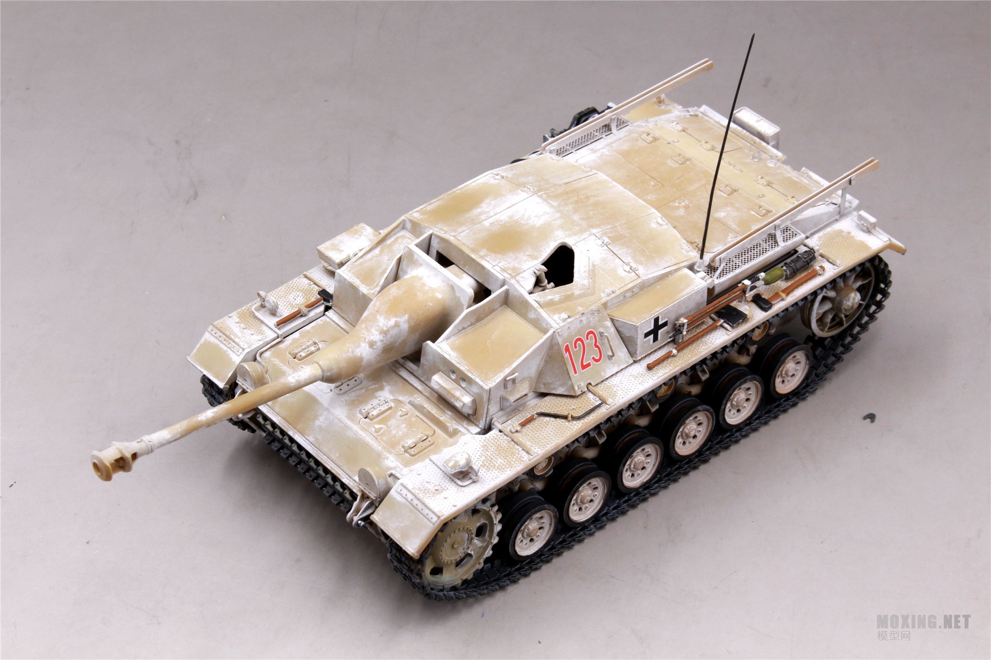

采用水洗白水洗方法涂装的突出部战役时期的长管三号突击炮涂装,水洗白可以很轻松的应对雪地涂装,这种雪地迷彩的掉落浮色效果会更加柔和

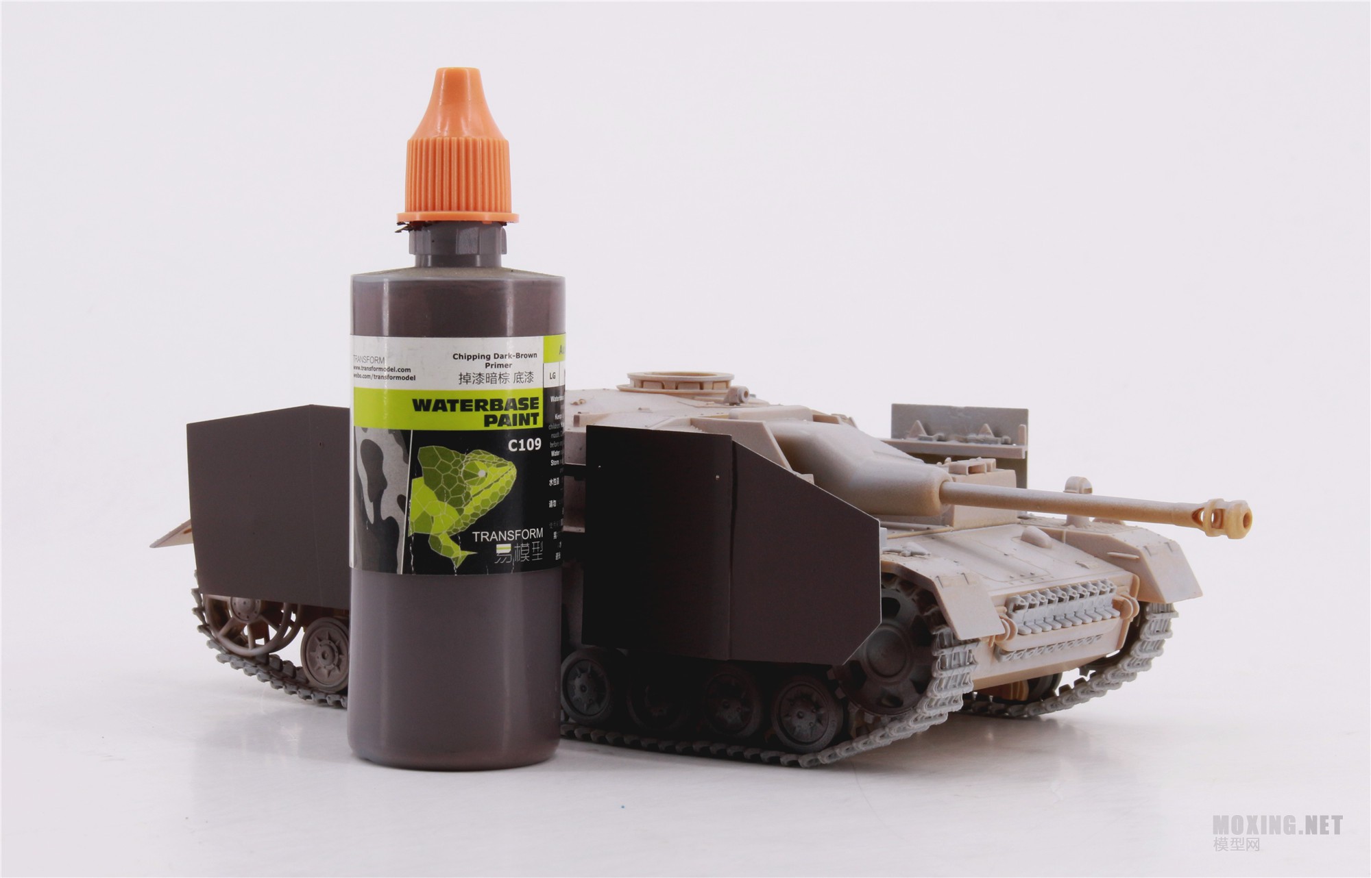

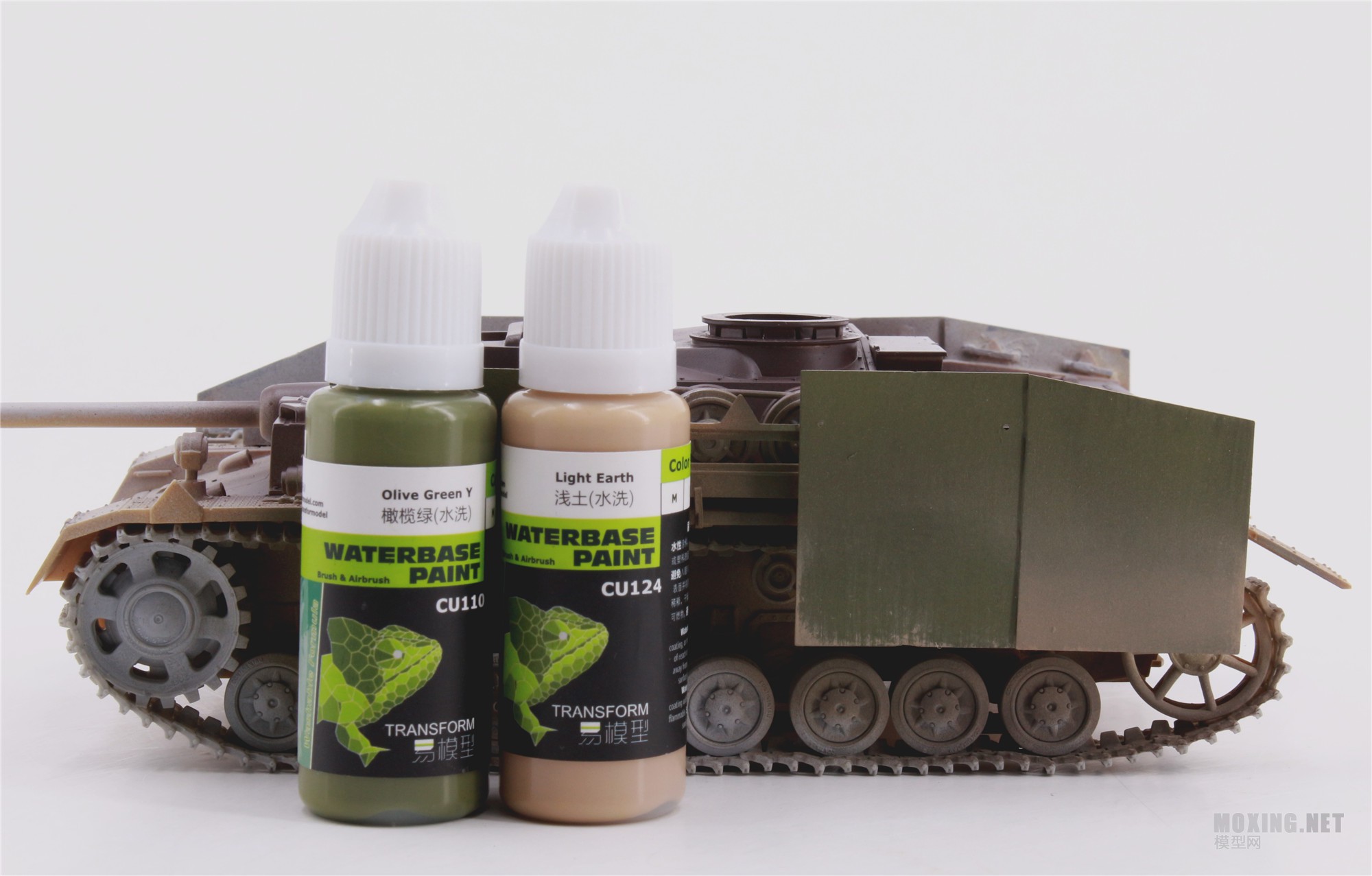

用之前一个基本废弃的爱德美三号突击炮做下演示,侧裙板是用了之前威龙的不锈钢侧裙,先用易的金属特效底漆
金属底漆干燥后喷涂掉漆色补土

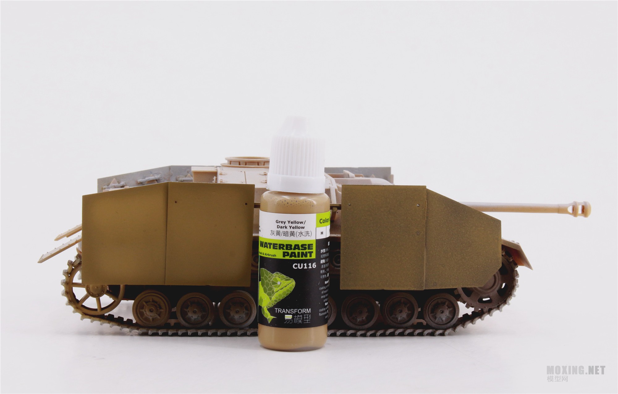

然后等一天补土完全干燥 ,用暗黄色水洗漆进行裙板的喷涂,水洗漆的喷涂可以根据制作效果的不同调整喷涂的面积和漆面厚度。

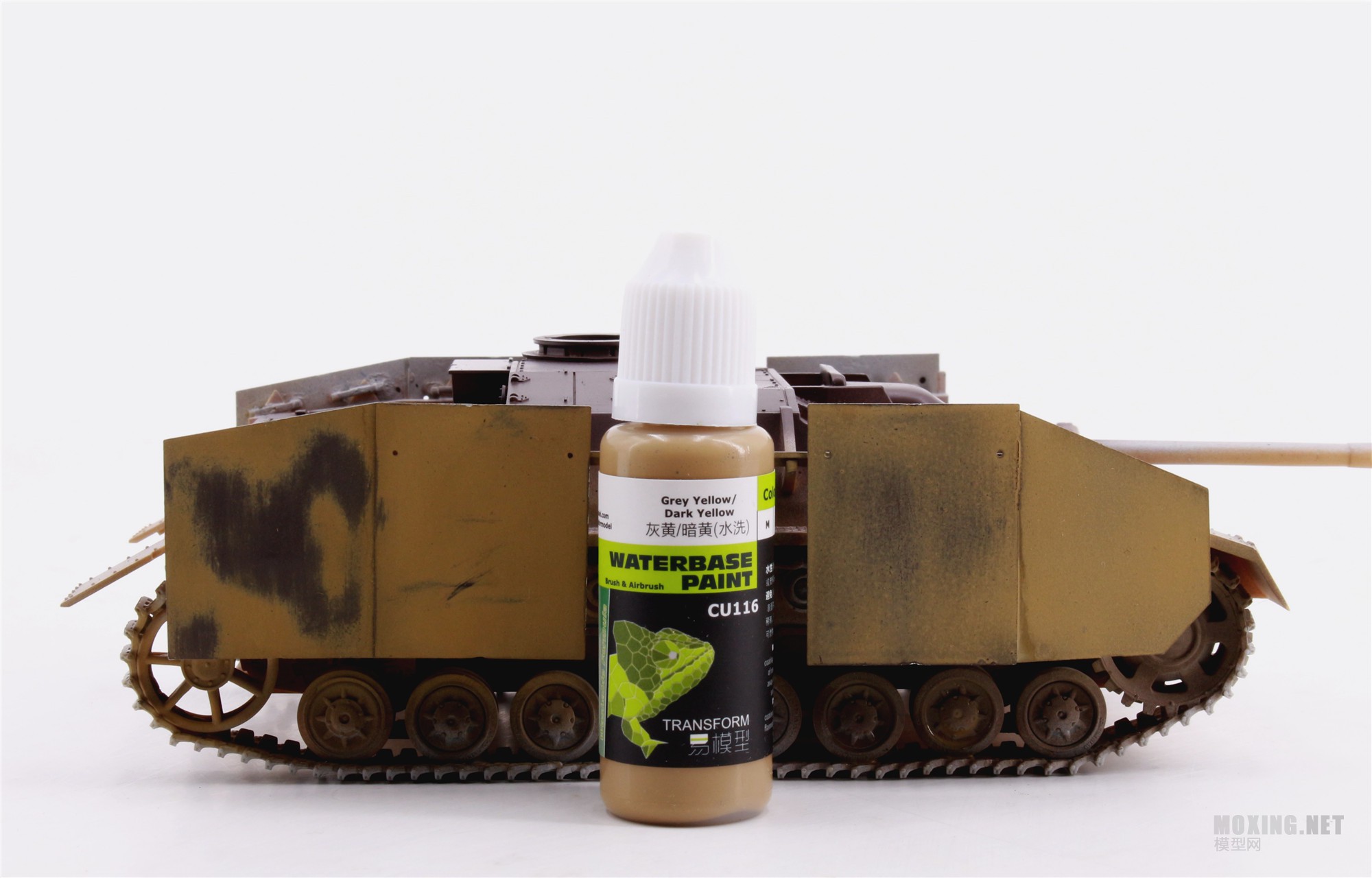

右一裙板
水洗色在完全干燥后漆面是可以作为面漆使用,这就让水洗漆的使用上用途更加广泛,而不必拘泥于只用于水洗作业。
右二裙板
喷涂一遍水洗漆的裙板 用粗毛笔或者纸巾蘸水 轻轻擦拭或者转圈进行水系作业,可以很轻松的做出油漆的轻微磨损和褪色的效果。
左一裙板
加大毛笔或者纸巾的摩擦力度,模拟油漆的重度剐蹭和掉漆。
左二裙板
在水洗漆表面干燥后用牙签或者硬物进行刮擦和掉漆 ,制作划痕等掉漆会更加方便。
另一侧面

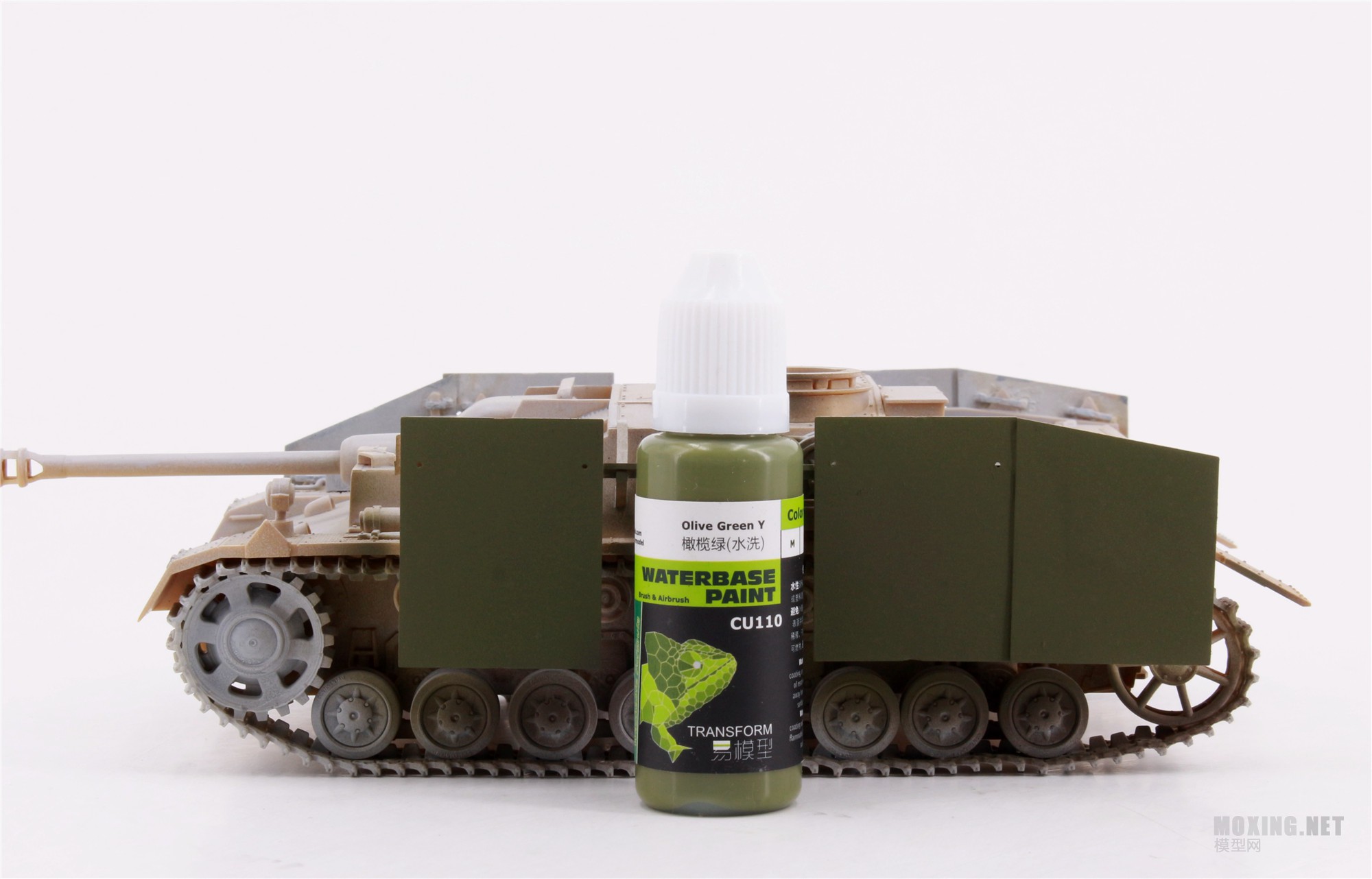

裙板喷涂水洗橄榄绿色进行演示
在喷涂水洗橄榄绿两三个个小时干燥后,右一 右二两块裙板底部都薄喷一层 水洗浅土色
右一裙板
是直接排喷涂模拟尘土的后的样子
右二裙板
用平刷蘸水定向擦拭水洗土色,配合纸巾吸收多余水洗色,并且修饰成想要的效果。水系图色干燥后极度消光,做出来的这个尘土效果还是相当让人满意的
