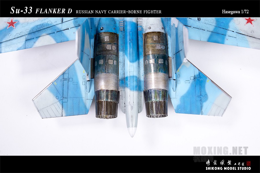

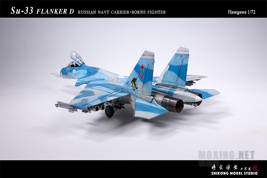

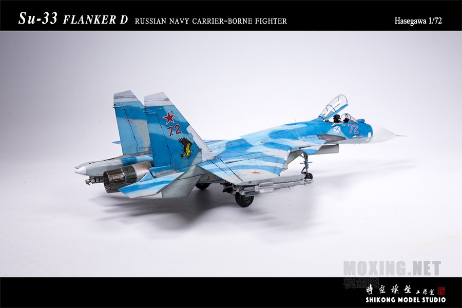

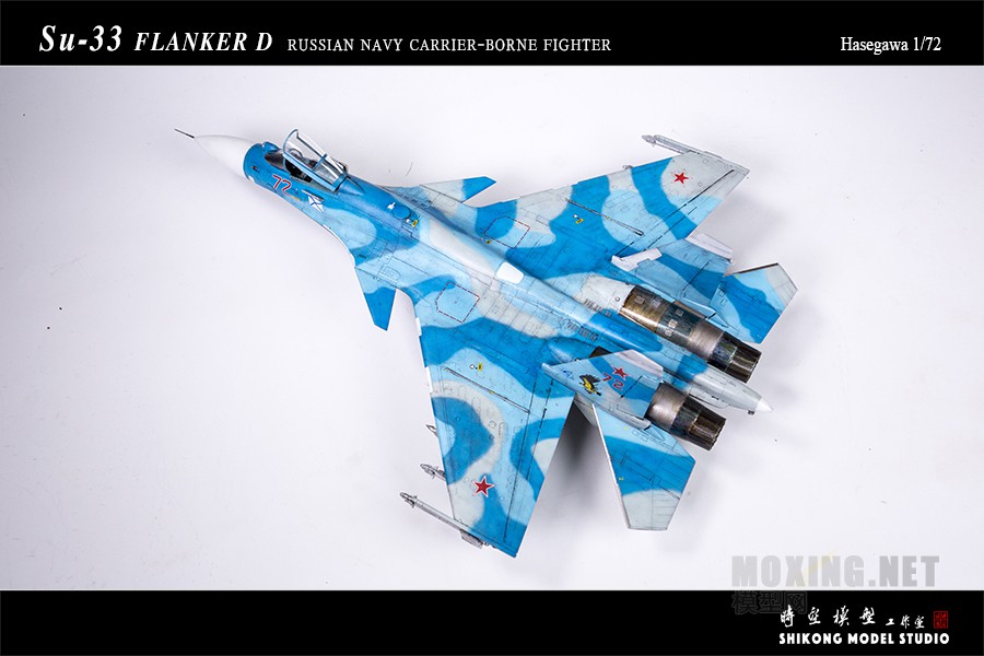

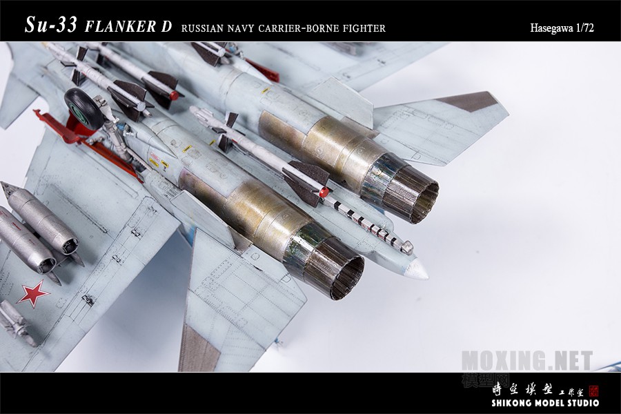

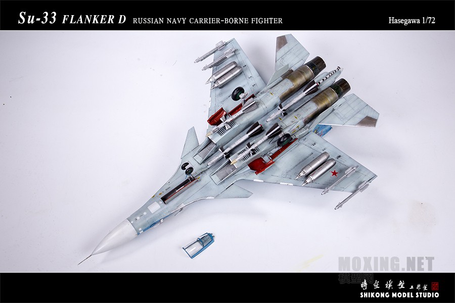

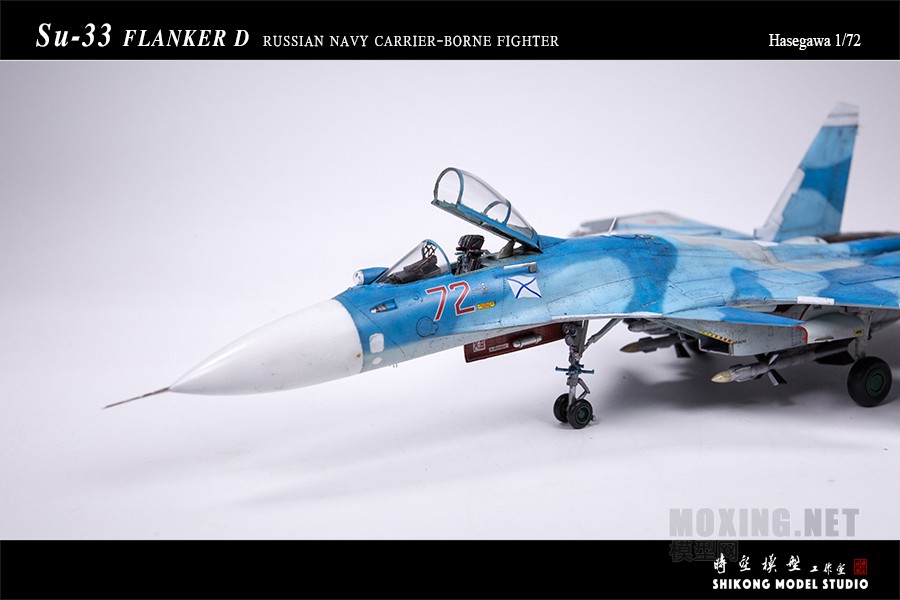

长谷川1/72 Su-33战斗机模型可以算是这一题材的开山之作,且独霸这一题材多年,直到近两年才由小号手和天利来分享这一题材蛋糕,虽然新的板件要胜过长谷川许多但是这仍然不失为一款经典的板件,在其上市时各大改件厂商们纷纷为其推出各式各样的改件。这次制作主要使用梦模型为这款Su-33所开发的全机蚀刻片套件,包括座舱蚀刻片,机身蚀刻片,引擎喷口蚀刻片,梦模型这套改件性价比很高,属于典型的“花小钱办大事”,除了使用蚀刻片改造外还参考天利1/48套件上的细节追加了部分铆钉细节。
值得一提的是这次制作是我第一次使用全水性漆涂装,在喷涂过程中感觉和油性漆差别不大,但是主要问题出在干燥上,福州这段时间进入潮湿季节水性漆在没有烘干情况下很难自然干透,在还没有烤箱的情况下只能借助电吹风将漆吹干,因为电吹风烘干的痛苦经历下定决心要收一个星影新推出的水性漆烤箱来帮助烘干。
这次涂装使用主色是AMMO MIG 套装漆,AMMO水性漆整体品质非常好,但是在色调上感觉饱和度有点过高,迷彩色中最深的蓝色和绝大部份照片中的涂装色对比起来还是太浅和太艳,在制作中建议加入深灰色调整后会更贴近大部分照片中的色调。
