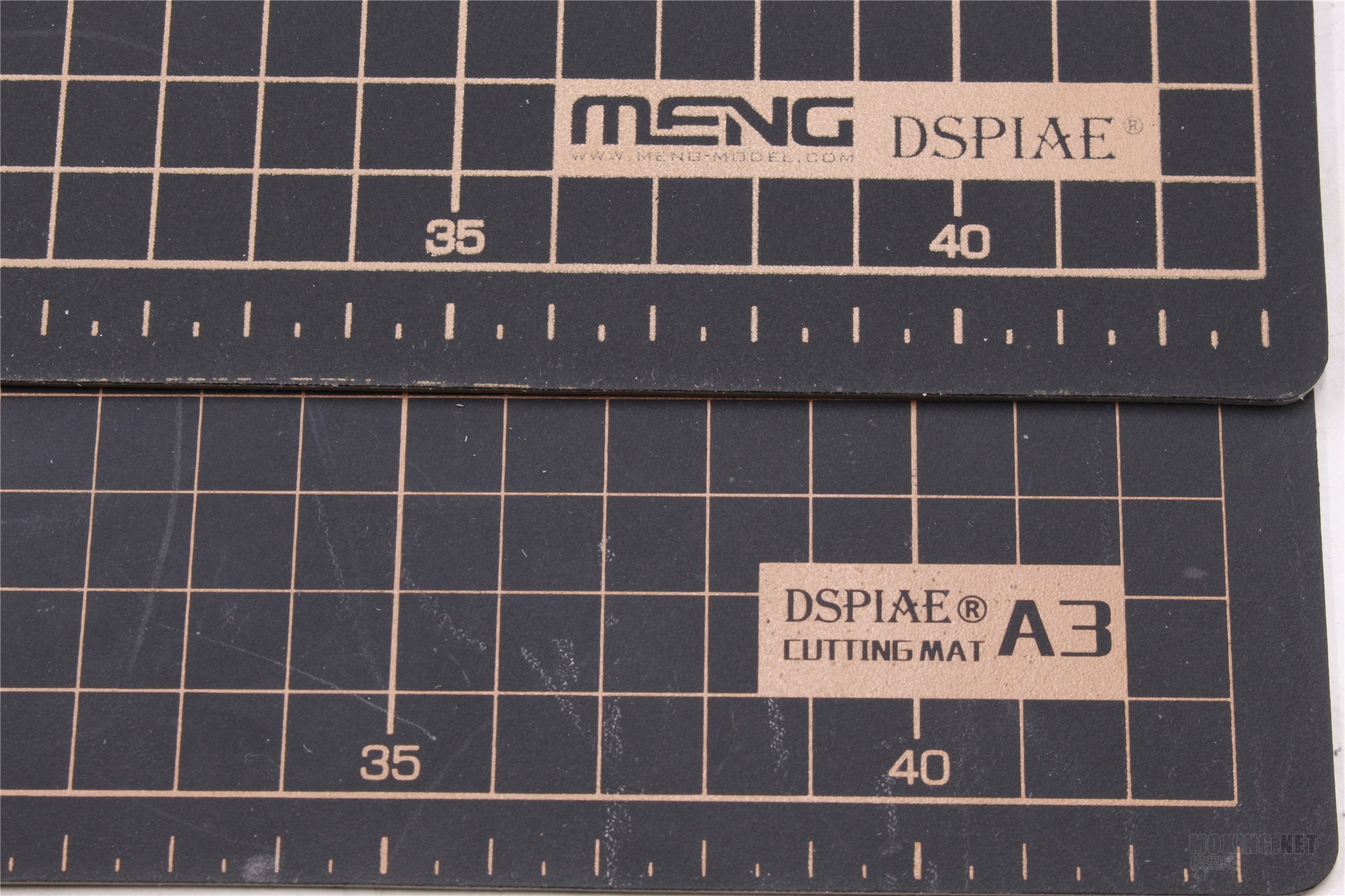

跟系出同门的土DSPIAE原厂切割垫拍个合影。正面是一样的。

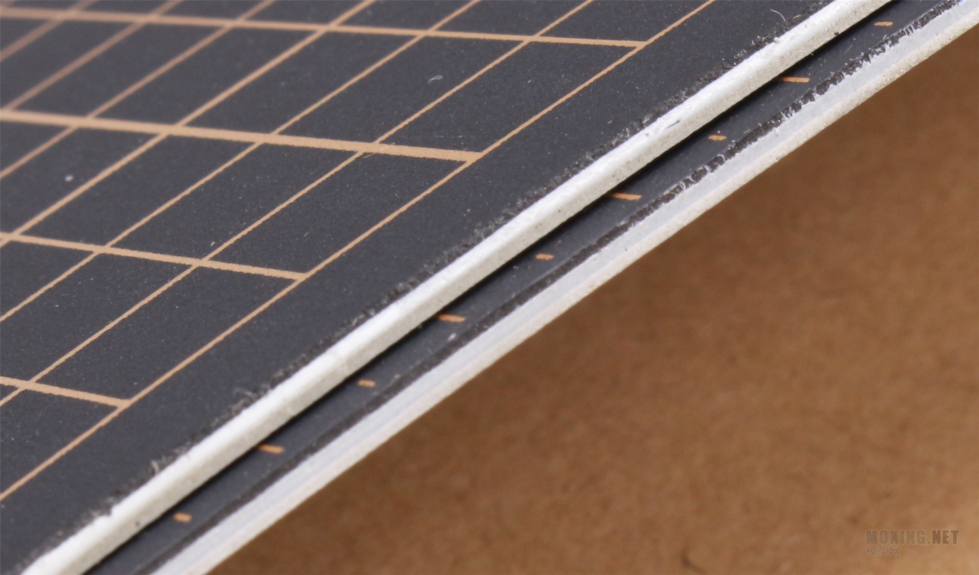

MENG切割垫,侧面可以很清楚的看到三层结构,这也是自愈合功能的基础。
上MENG,下DSPIAE, 两家三层材料的厚度还有颜色还是有略微不同的。
MENG的切割垫线条较粗,对比下面的土豆切割垫更加明显了。

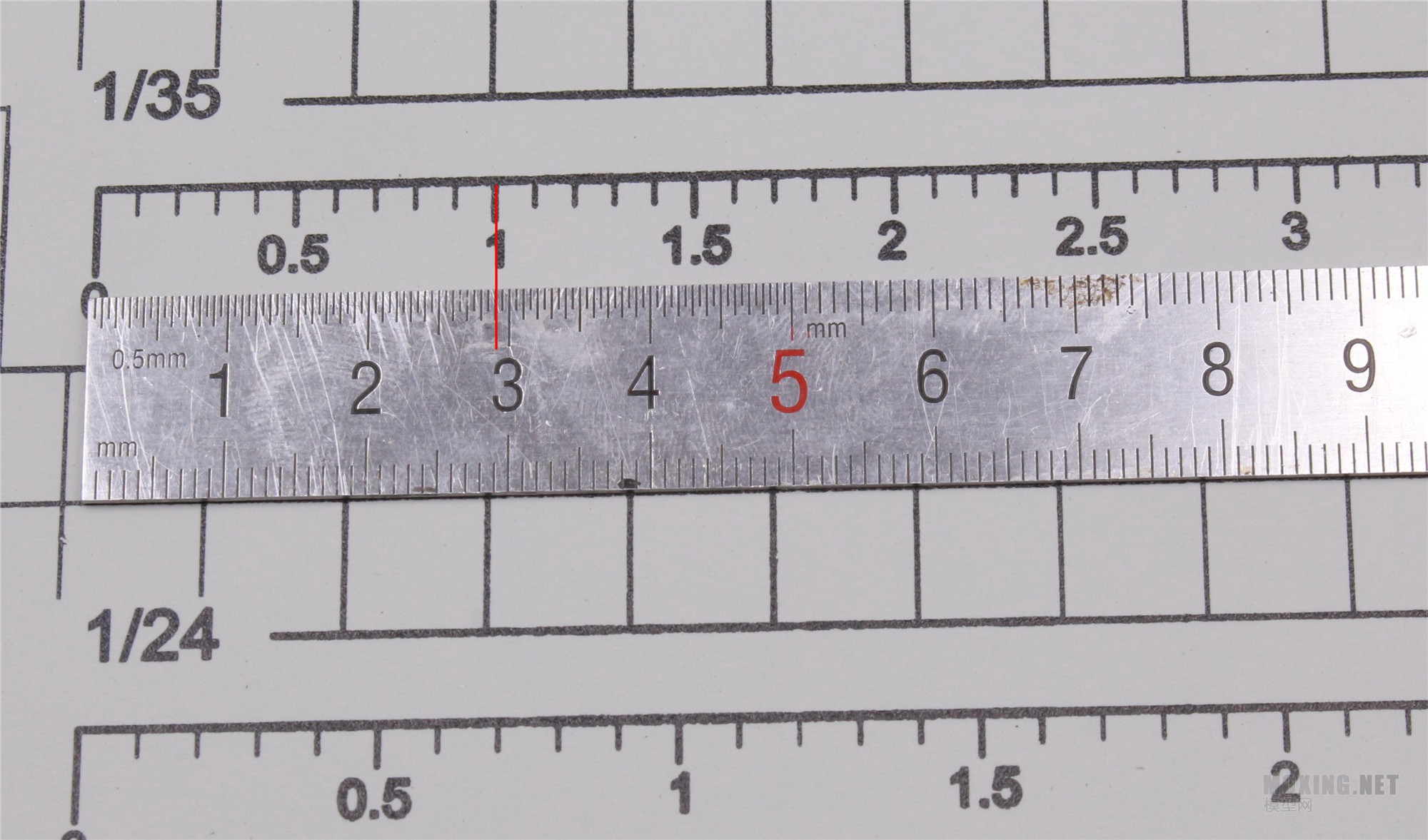

上部区域换成了各个比例的比例尺,可以比较方便测量,换算各个比例的模型和实车长度。一些胶板切割,自制,模型的比例长度,换算都会十分的方便。
实例。比如1/35比例下,100厘米在35比例下就是2.85厘米。对比下图比例尺上的1M 拉红线到到公尺上2.85厘米。

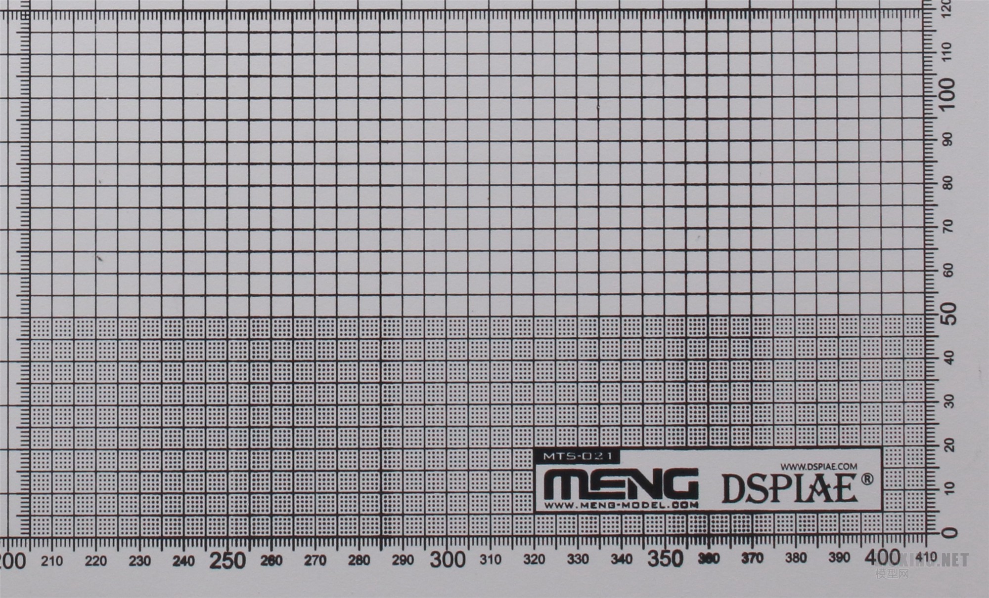

右下角这一块是各种方格 可以切割数码迷彩等。相对于土豆切割垫 这一区域取消多个尺寸的圆型切割和同心圆切割,实用性上有所减弱。

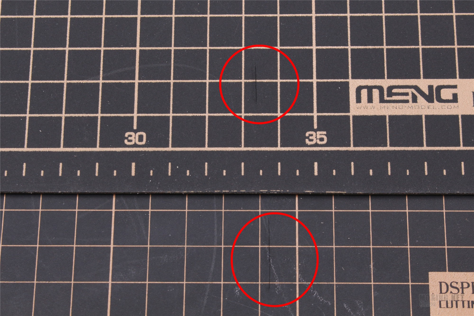

模型主打的自愈合功能,上MENG,下DSPIAE,红圈处都是刚刚切割后的样子。
大约1分钟后的样子,切割垫的恢复能力还是不错的,为了验证下恢复地方平面是否有阻碍感,用手指轻微的擦了一下,手感还是可以的
