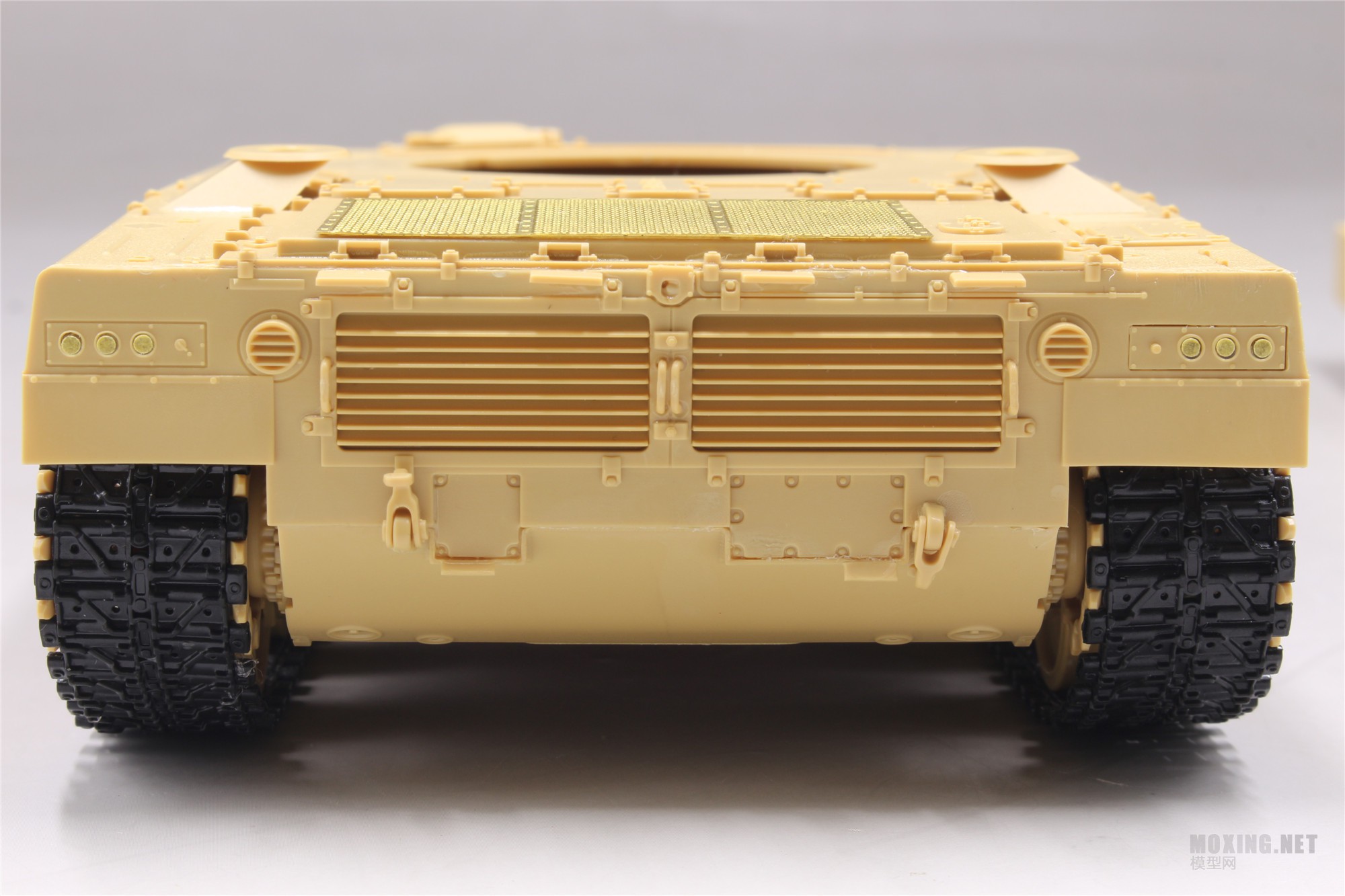

使用之前素组完成2017款96 B 配合星河遮盖纸
IMG_3492.jpg 喷涂之前先用遮盖纸里面的透明件遮盖将透明件全部遮盖好。
前后的指示灯也都有专用遮盖

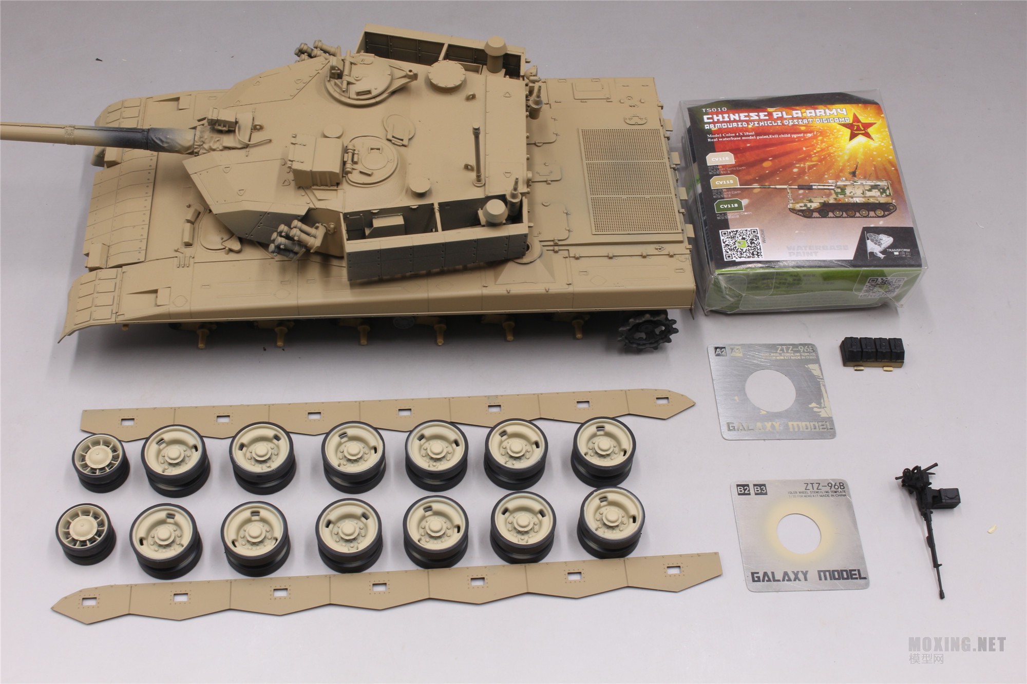

很贴心的诱导轮 负重轮都提供了漏喷。效果还是很不错的
处理完负重轮。整车先喷涂 土黄色。为第一步骤的遮盖做好准备

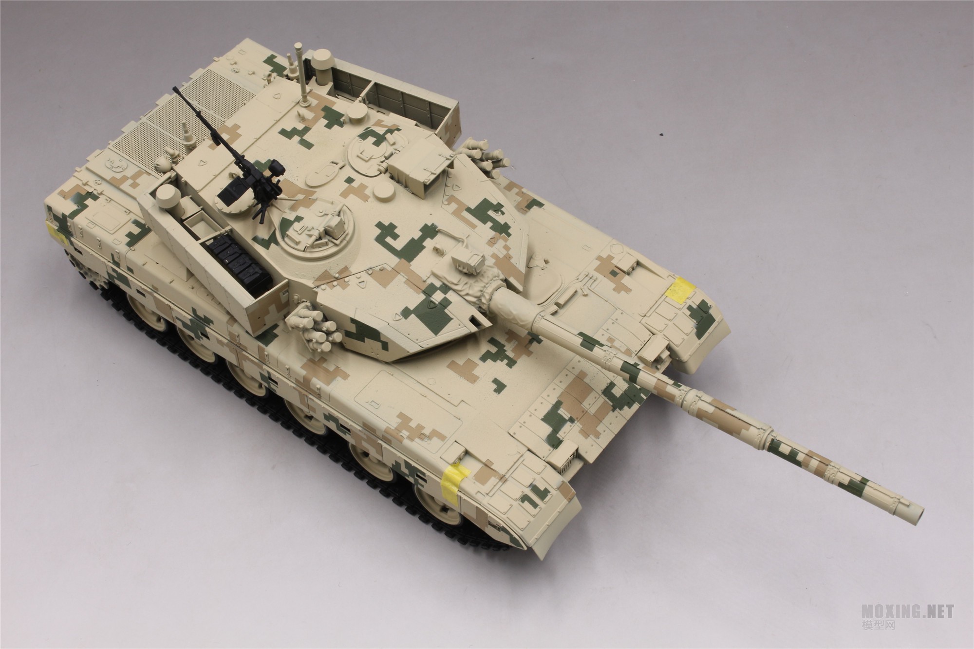

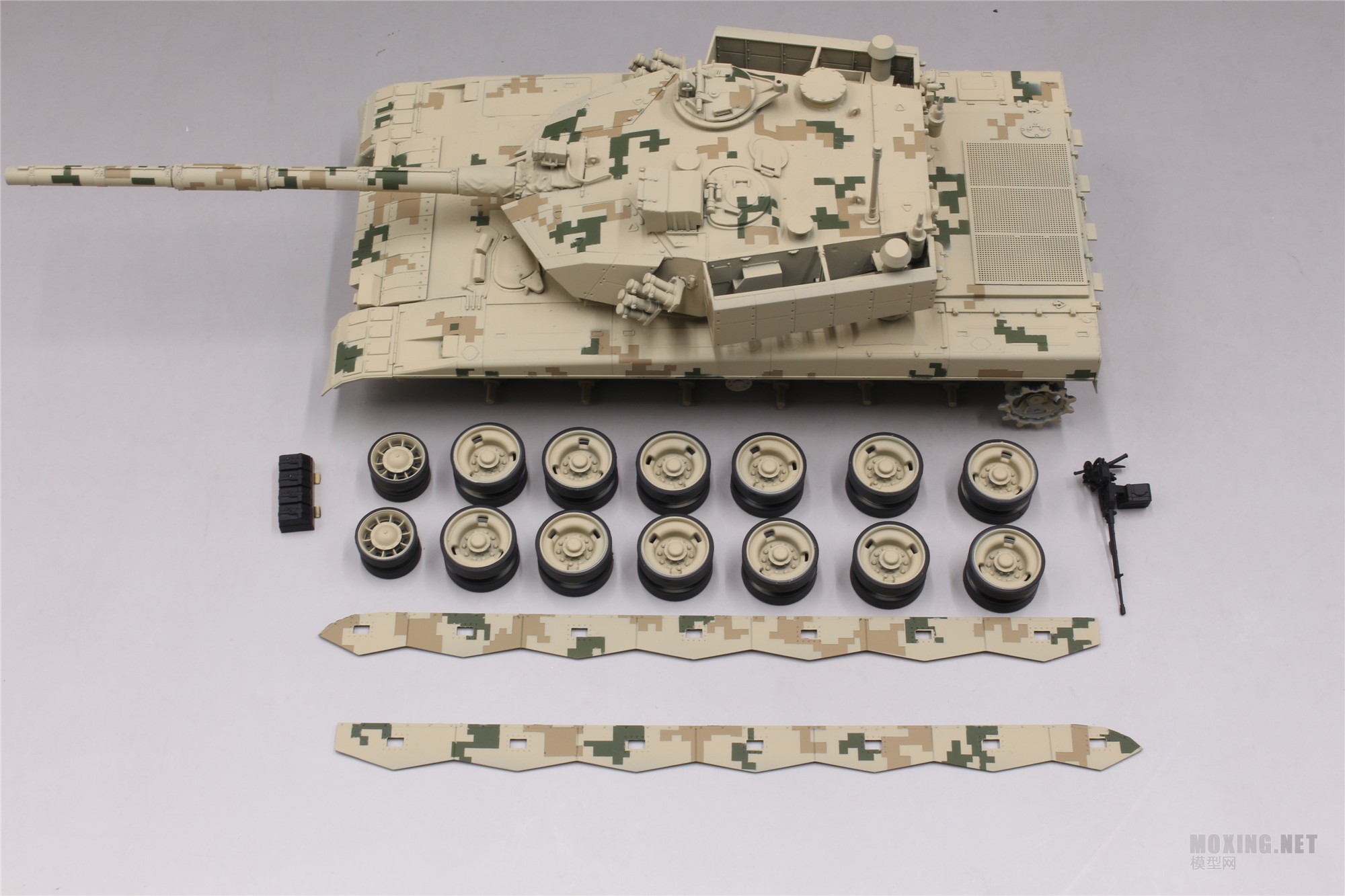

撕开所有遮盖。整理好之前喷涂好的负重轮 机枪 弹匣等配件
采用整体喷涂法制作数码迷彩,会不可避免的产生迷彩台阶问题
在油漆干燥后。可以用1500目以上的砂纸轻轻打磨台阶就可以消除了
进过打磨迷彩台阶后组装整车
揭开透明件遮盖后,可以看到之前预处理的透明件效果

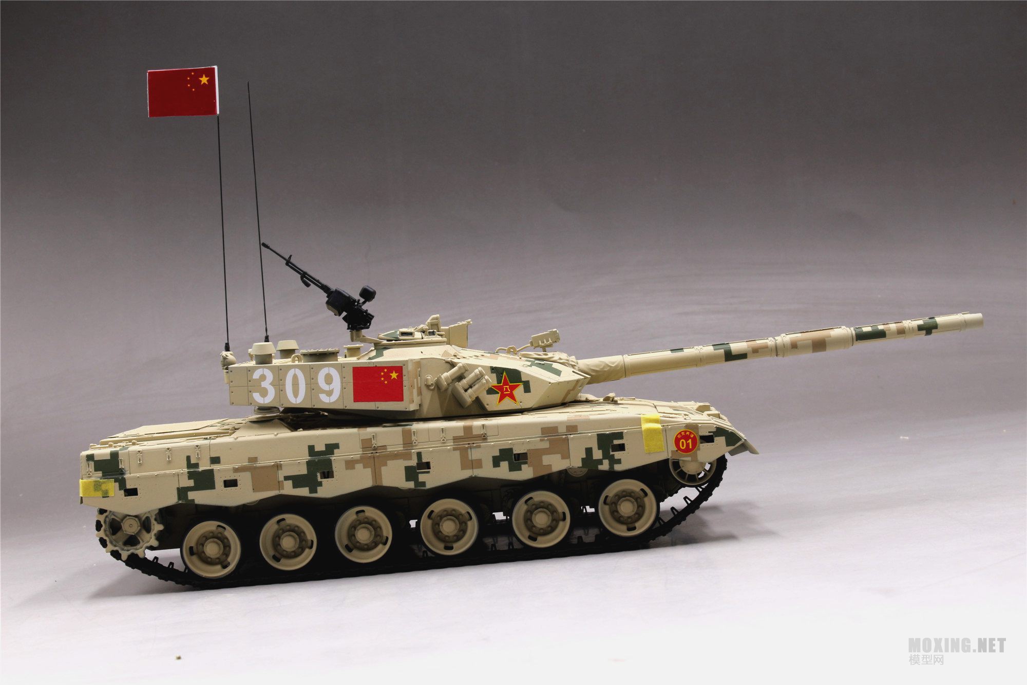

 楼主| 发表于 2017-10-8 19:37:55 | 显示全部楼层

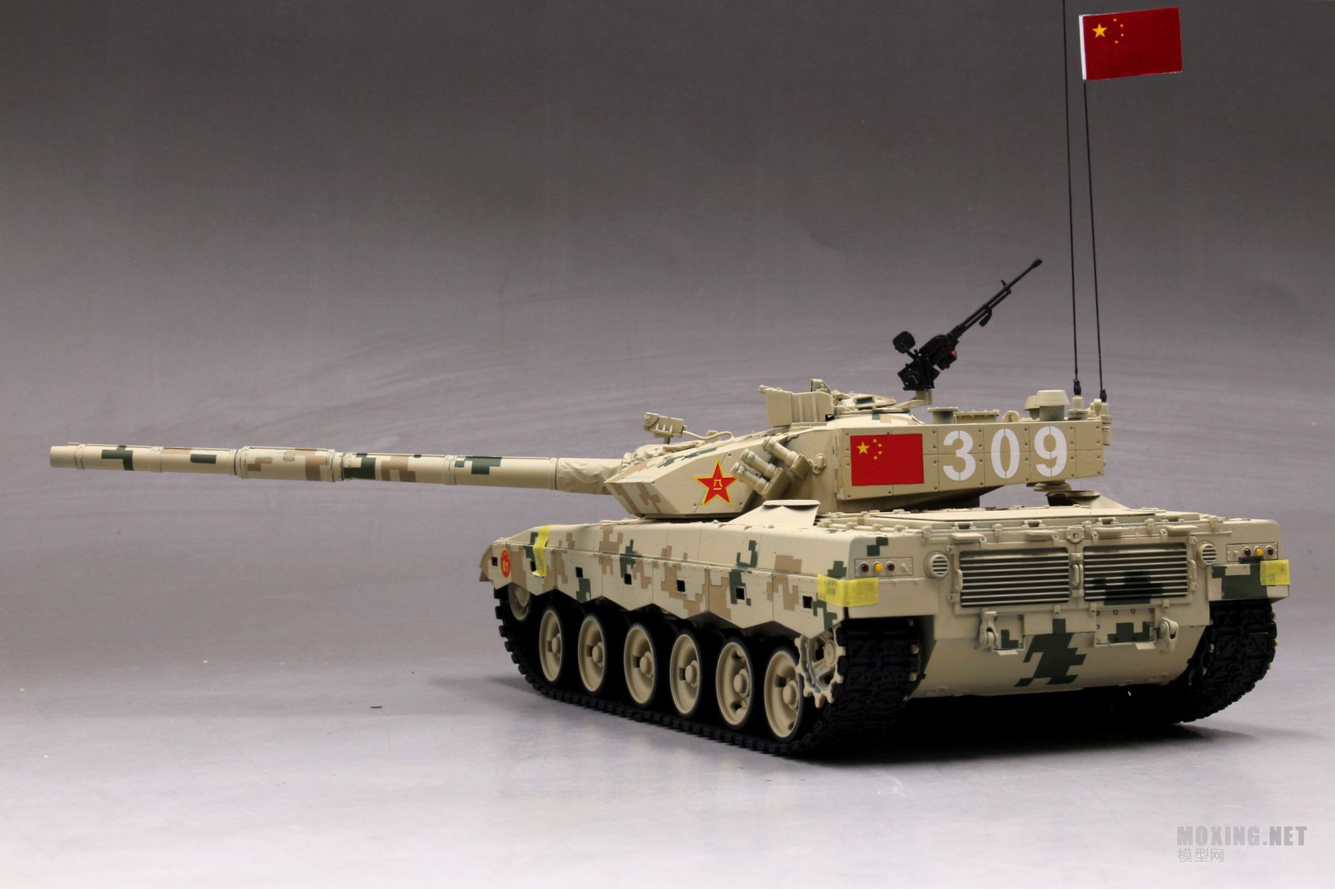

安装天线 褶皱旗帜 已经模型自带水帖等配件。96B 跃马疆场的气势扑面而来。
