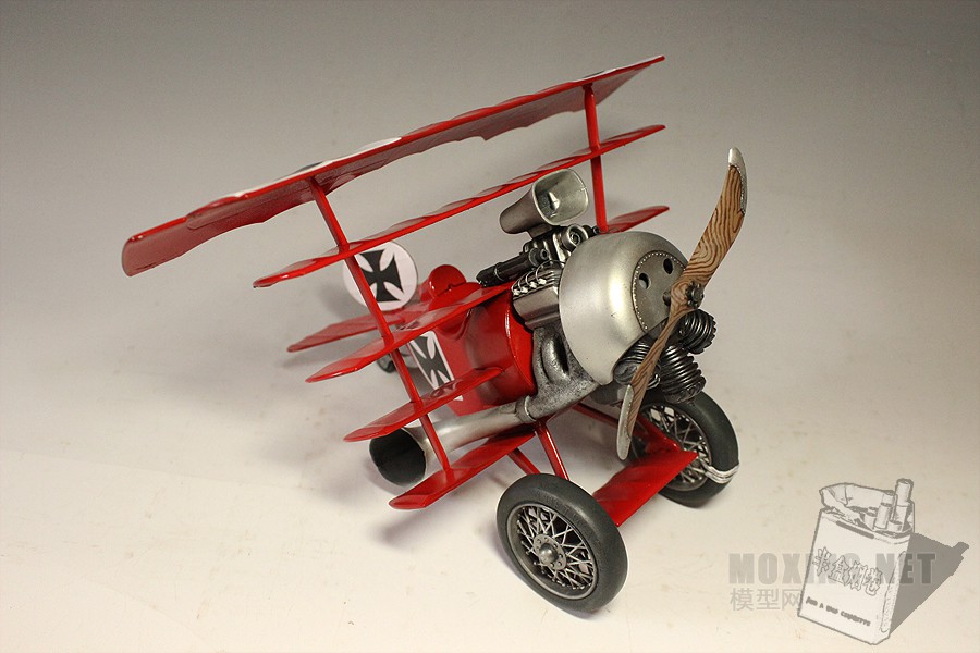

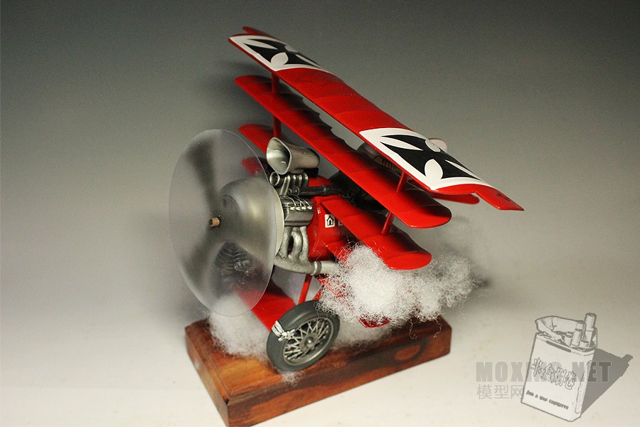

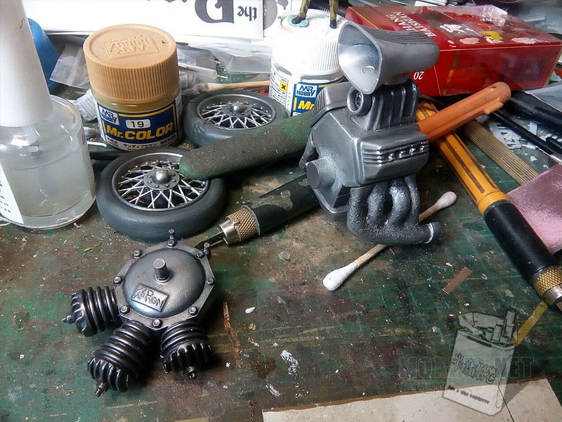

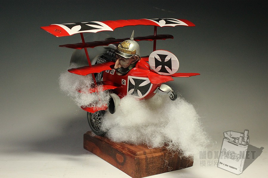

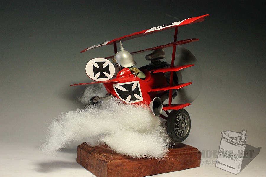

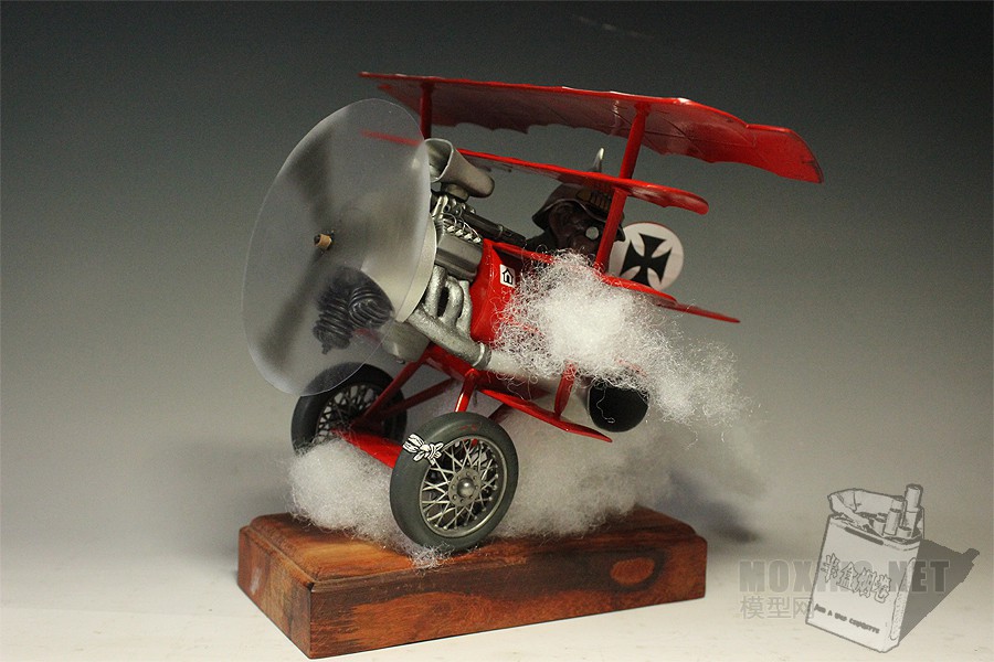

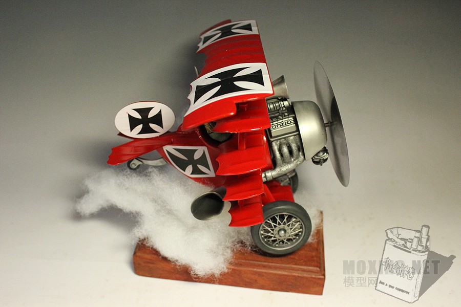

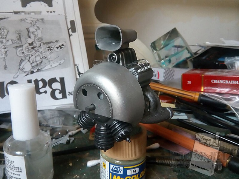

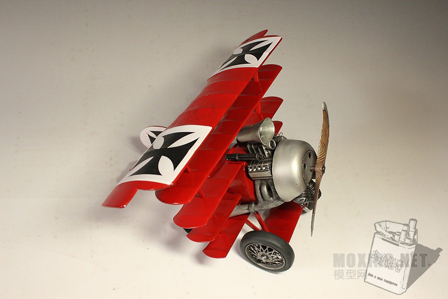

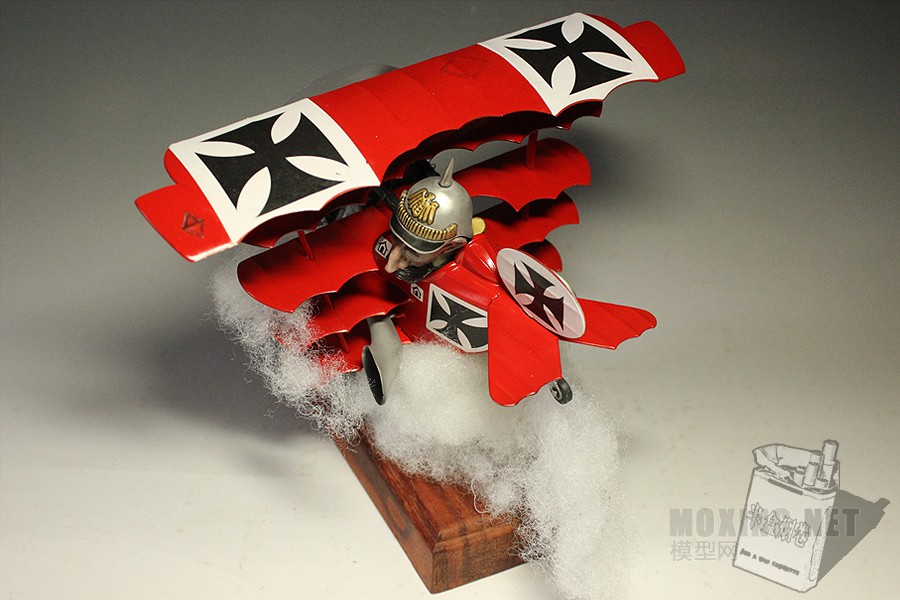

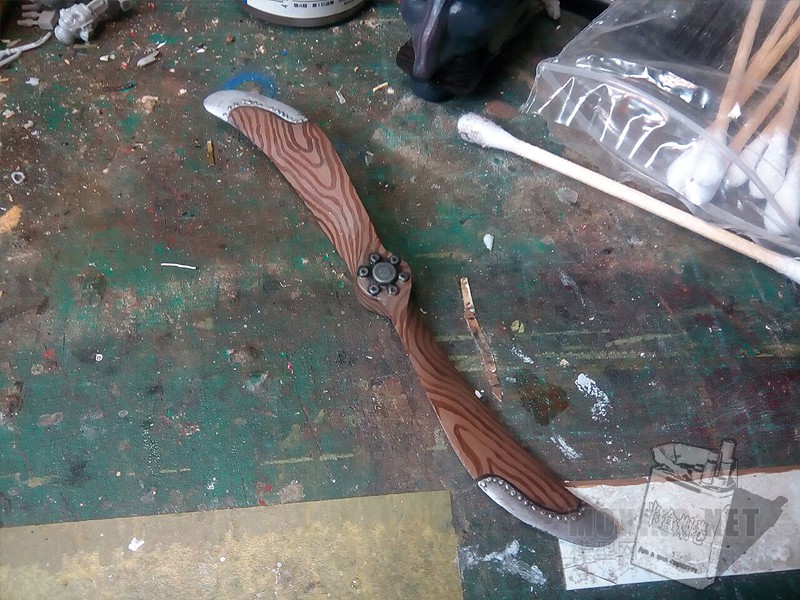

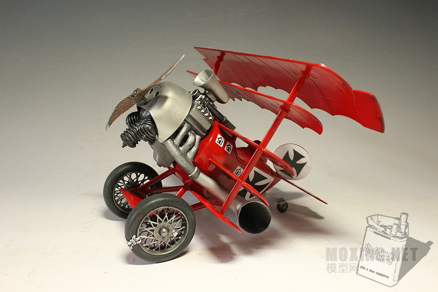

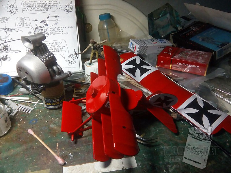

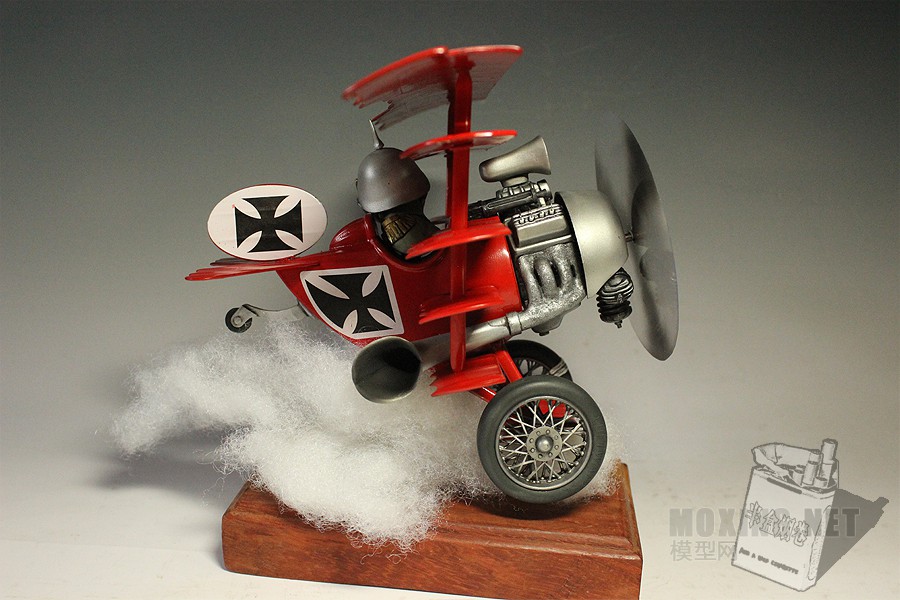

此次制作的是利华出品85-1735Q版红男爵飞机。整体板件粗糙,各种缝隙、推出孔、合模线。组合就不多说了,汗!整体喷漆就是罐喷红色,省事、量大 1.jpg 2.jpg 3.jpg 4.jpg 5.jpg 6.jpg 7.jpg 8.jpg 9.jpg 10.jpg 11.jpg 12.jpg 13.jpg 14.jpg 15.jpg 16.jpg 17.jpg 18.jpg 19.jpg 20.jpg 21.jpg 22.jpg 23.jpg 24.jpg 下面是一些制作过程,我把正版的电镀件全部洗掉。这样也好填补打磨 25.jpg 31.jpg !用补土制作了排气管的铸造质感 26.jpg 27.jpg 28.jpg 追加缸线 29.jpg 30.jpg 32.jpg 33.jpg 34.jpg 螺旋桨绘制木纹效果

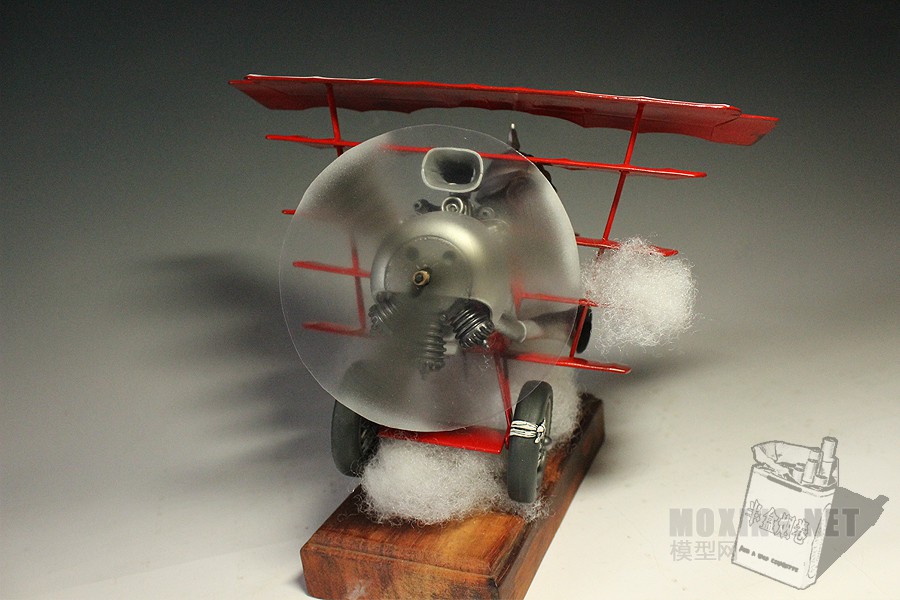

发表于 2017-8-20 15:05:26 | 显示全部楼层
烟卷兄,你的选装状态的螺旋桨,用的啥材料?看来不错,很薄
 楼主| 发表于 2017-8-20 17:36:53 | 显示全部楼层
哦!这个是透明胶片,以前群里小土豆送我了几张。质地就像咱们以前的相机胶卷。的确很薄,做旋转的螺旋桨跟现代兵人的护目镜非常好用
发表于 2017-8-21 10:14:19 | 显示全部楼层
半盒烟卷 发表于 2017-8-20 17:36
哦!这个是透明胶片,以前群里小土豆送我了几张。质地就像咱们以前的相机胶卷。的确很薄,做旋转的螺旋桨 ...
硬度如何?需要自己整平不?
 楼主| 发表于 2017-8-21 12:24:33 | 显示全部楼层
PaladinLJJ 发表于 2017-8-21 10:14
硬度如何?需要自己整平不?
硬度适中,不需要整平。做小直径螺旋桨挺好的,要做直升机的话可能有点软。
发表于 2017-8-21 16:09:59 | 显示全部楼层
谢谢!可能是PVC材质。
 楼主| 发表于 2017-8-21 19:59:12 | 显示全部楼层
PaladinLJJ 发表于 2017-8-21 16:09
谢谢!可能是PVC材质。
客气了
