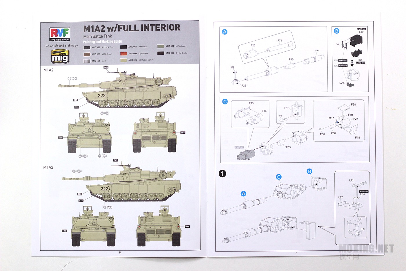

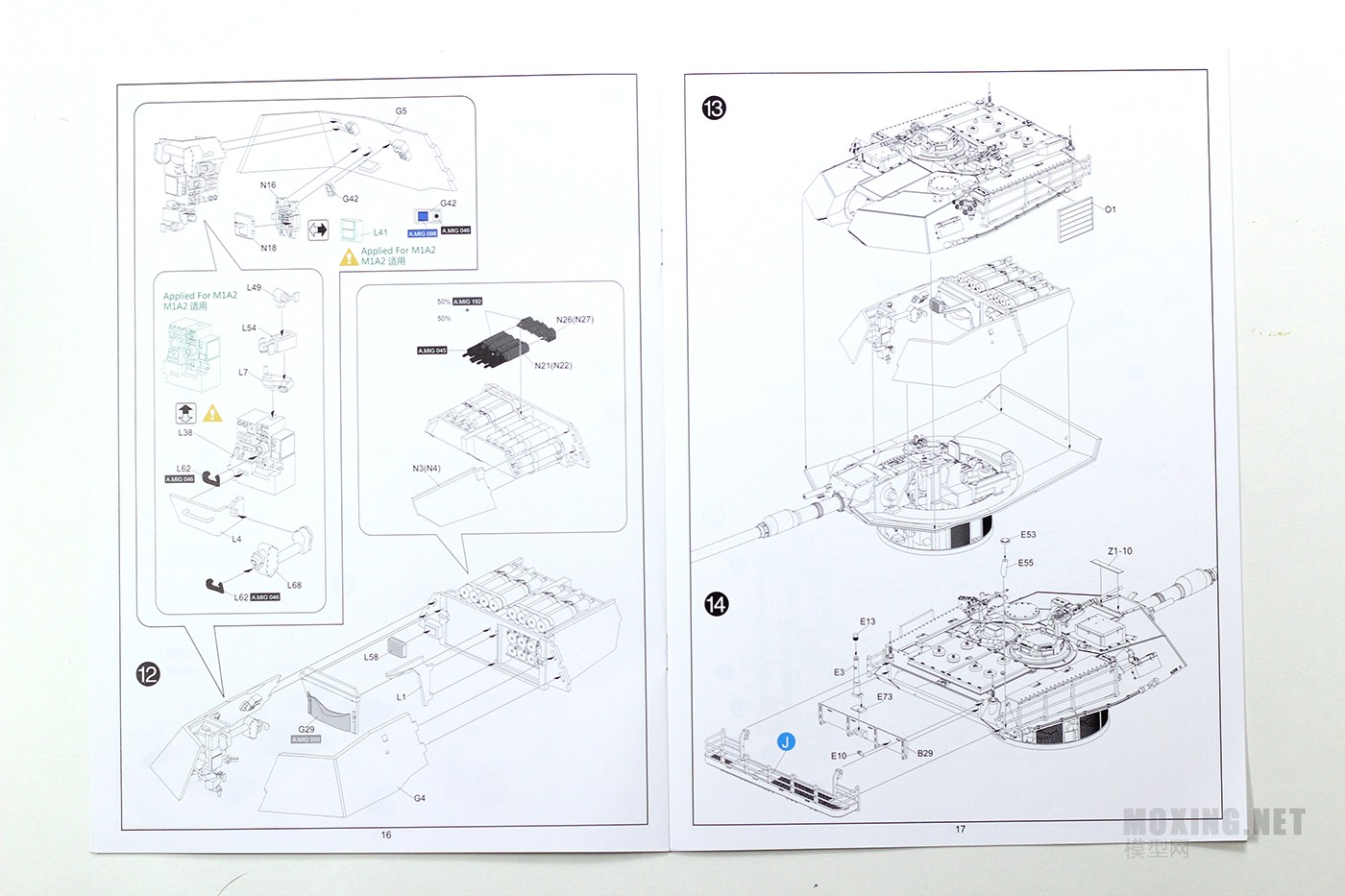

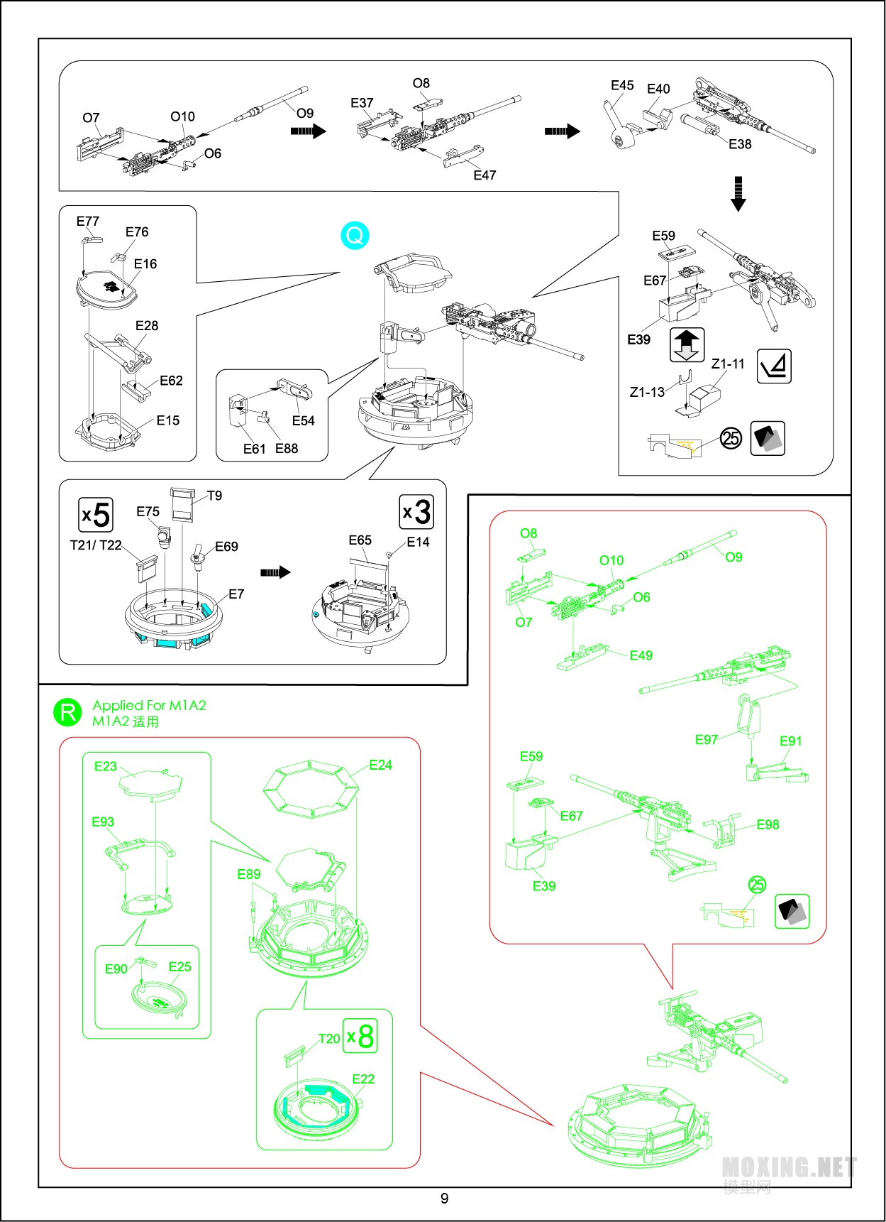

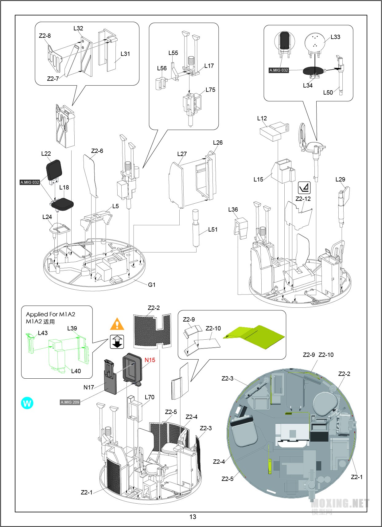

我们先来对安装说明书进行展示;
说明书中夹着一张小于说明书尺寸的纸,上面的内容是对说明书中错误的修正
然后在我收到板件之前,我先收到了对于此款模型安装说明书中所存在的其他错误修正的9张图片,展示如下

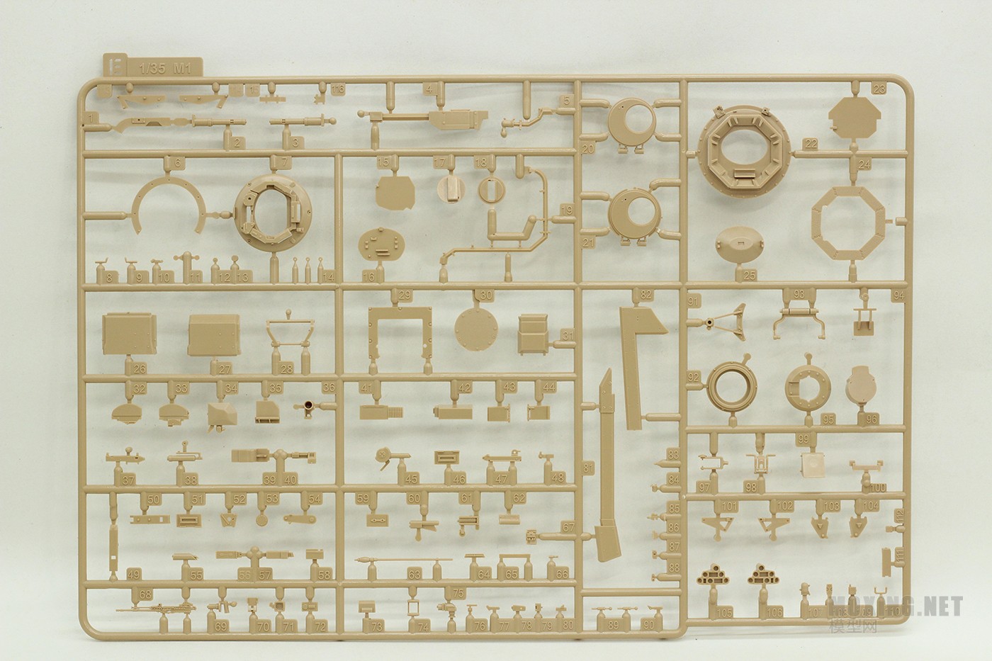

下面对板件进行展示,此盒M1模型的外部板件依旧为麦田惯用的黄色,而为了区分內构部分则用了灰色;板件A
正面
反面
装甲表面保持了之前的防滑纹理
装甲前部防滑纹
板件B
正面
反面
板件细节图
舱盖也有开出防滑

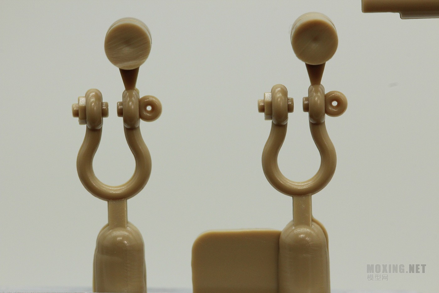

路轮
主动轮部分
牵引环

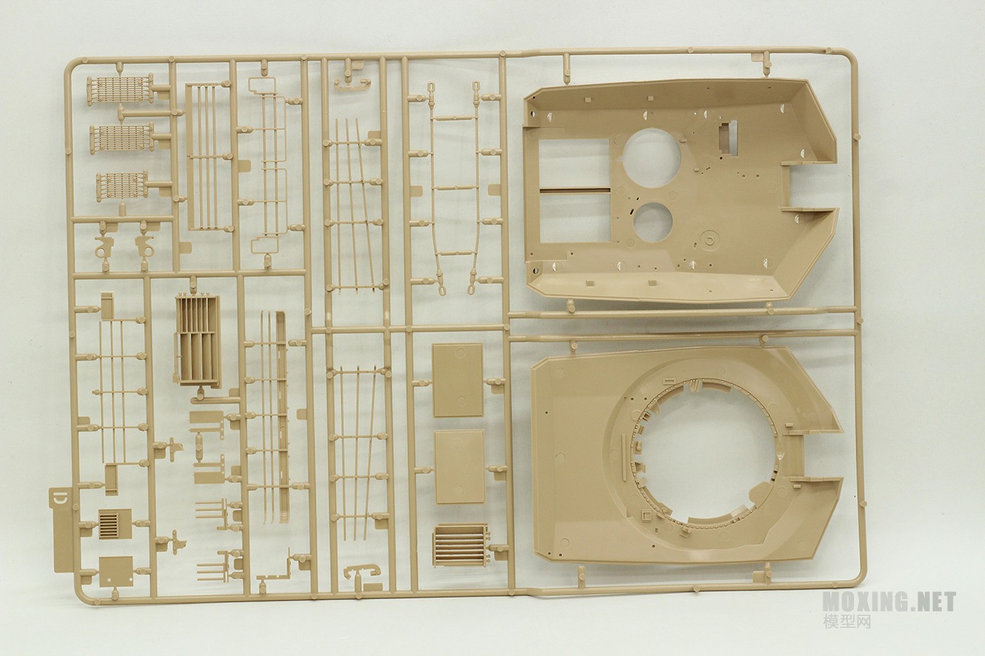

板件D
正面
反面
板件细节图
炮塔内部结构
栅格可以看到有明显的飞边

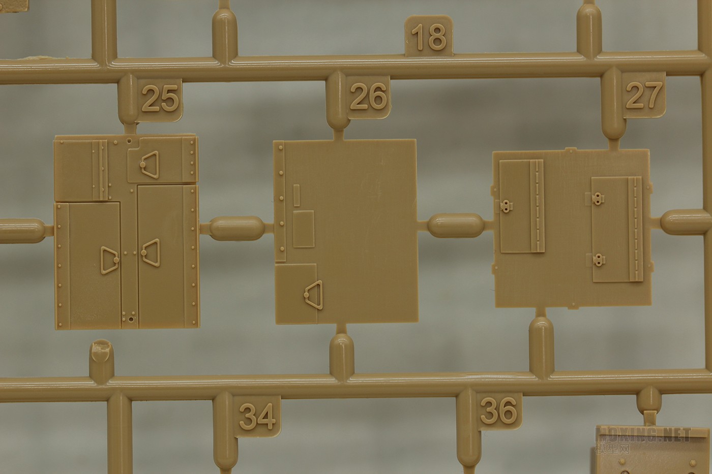

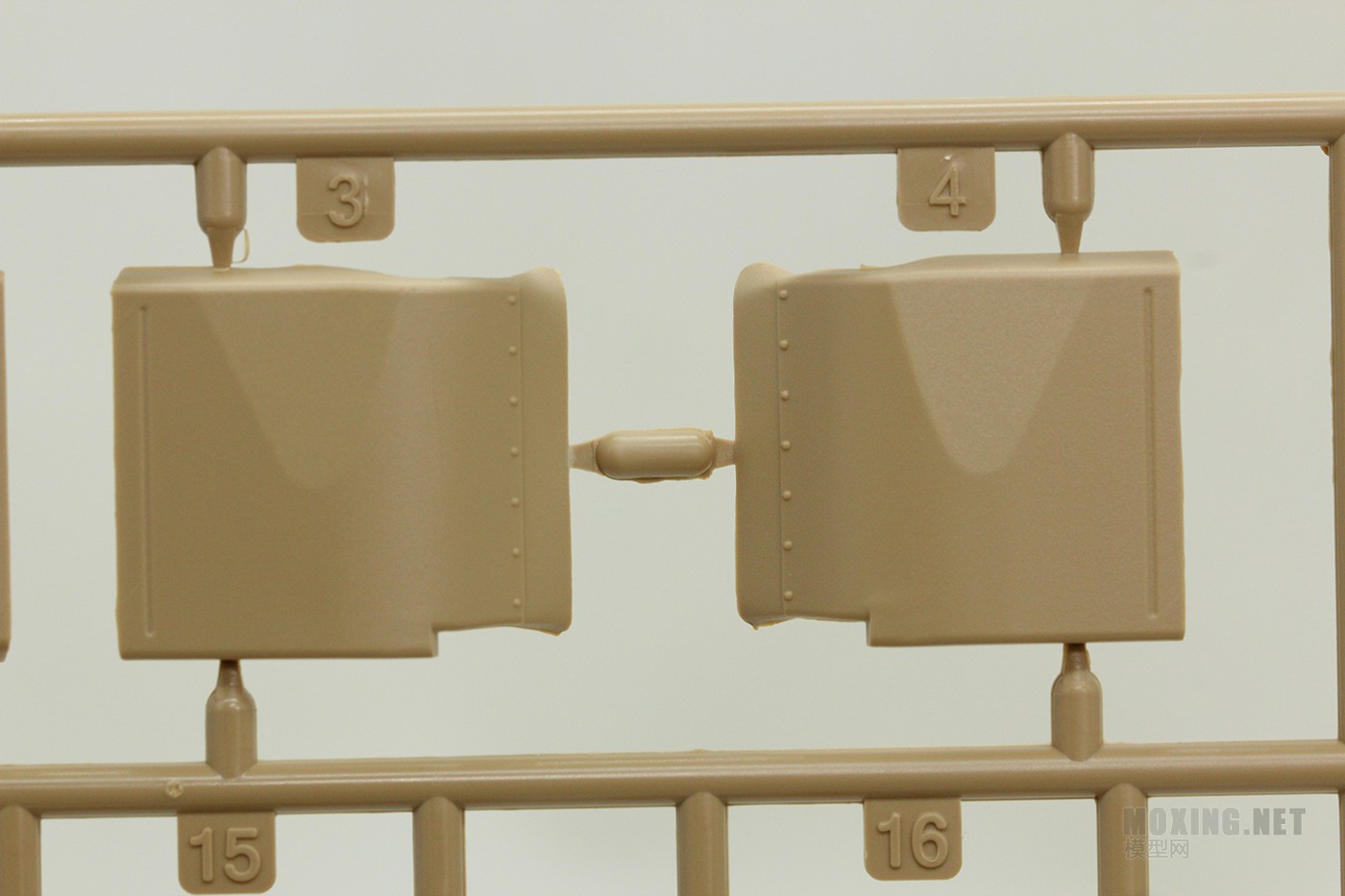

板件F
正面
反面
板件细节图

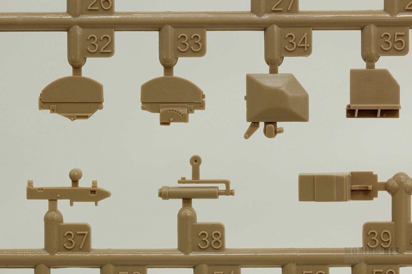

板件细节图
油箱
机枪,枪管和枪身的分体开模使机枪显得更真实
弹匣部分

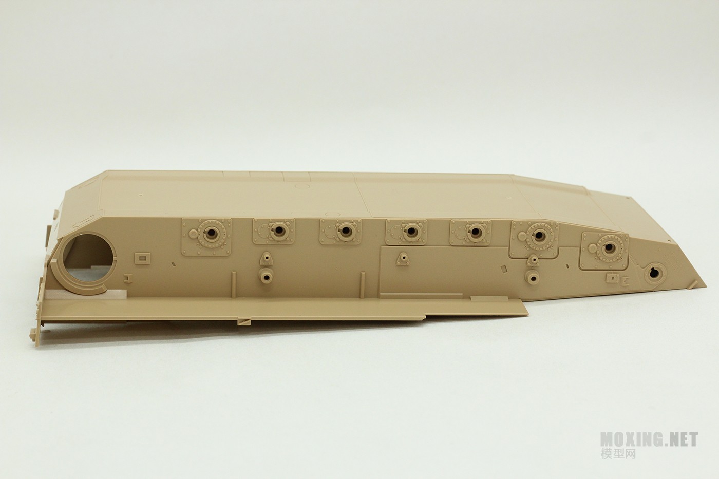

坦克底盘
侧面
后部
侧面细节

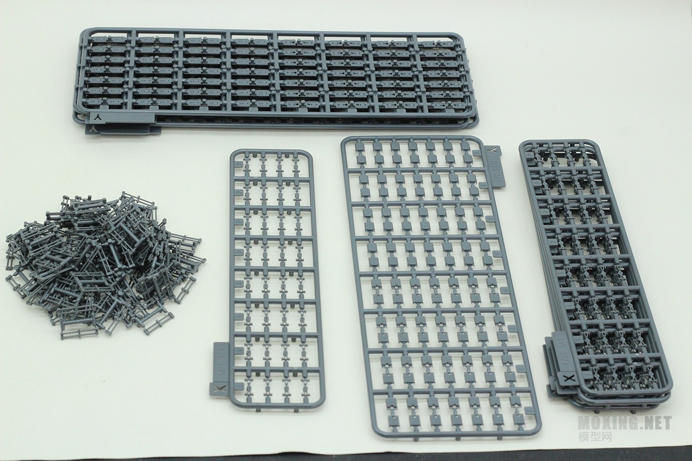

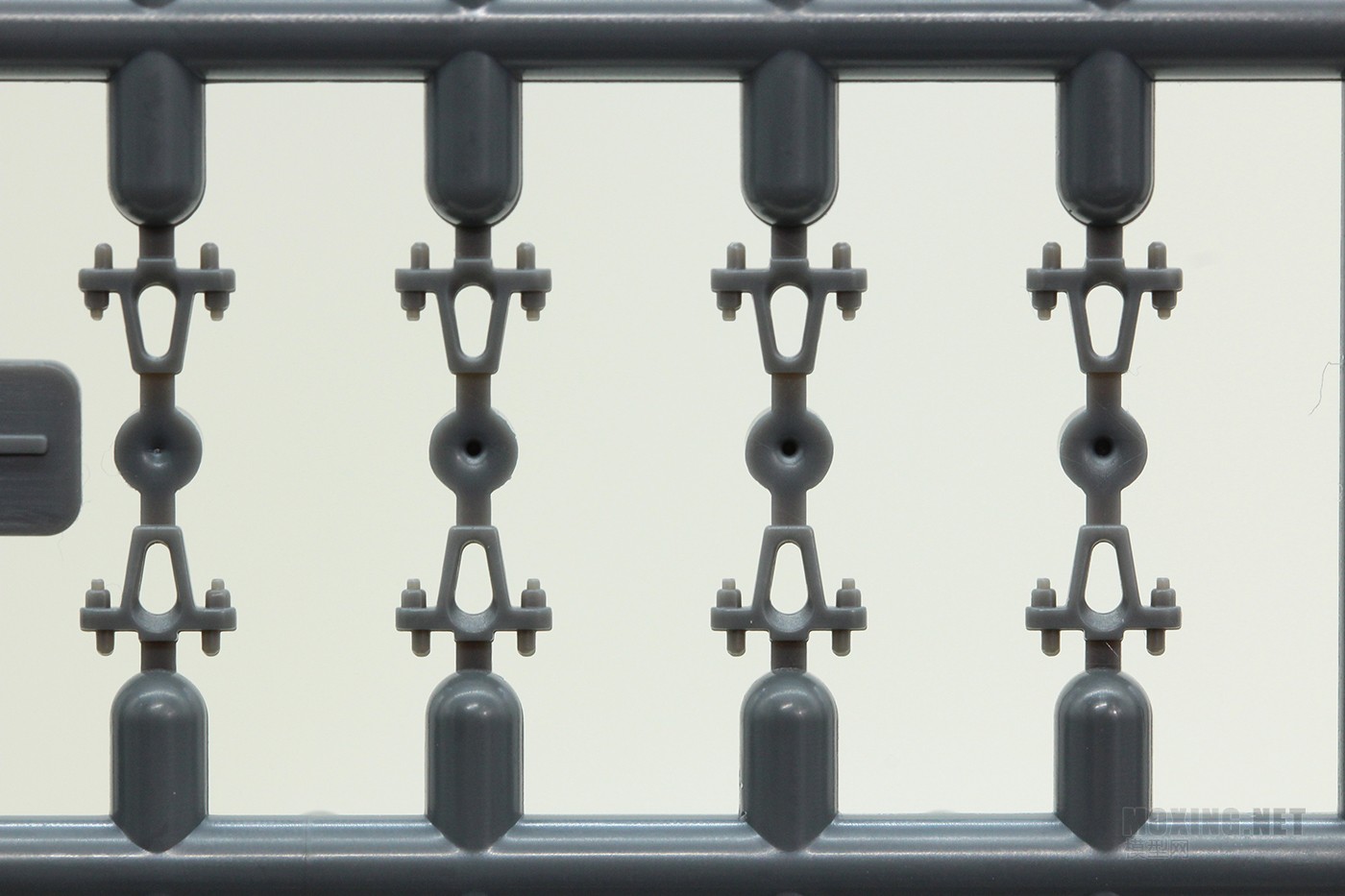

履带货活动履带,一共有三个部分组成
诱导齿
履带板
履带辅助安装器

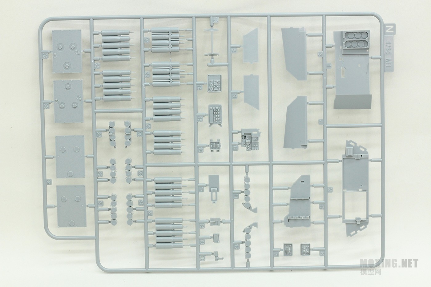

下面为內构部分板件展示,共分为G、N、P、L、 4块板件

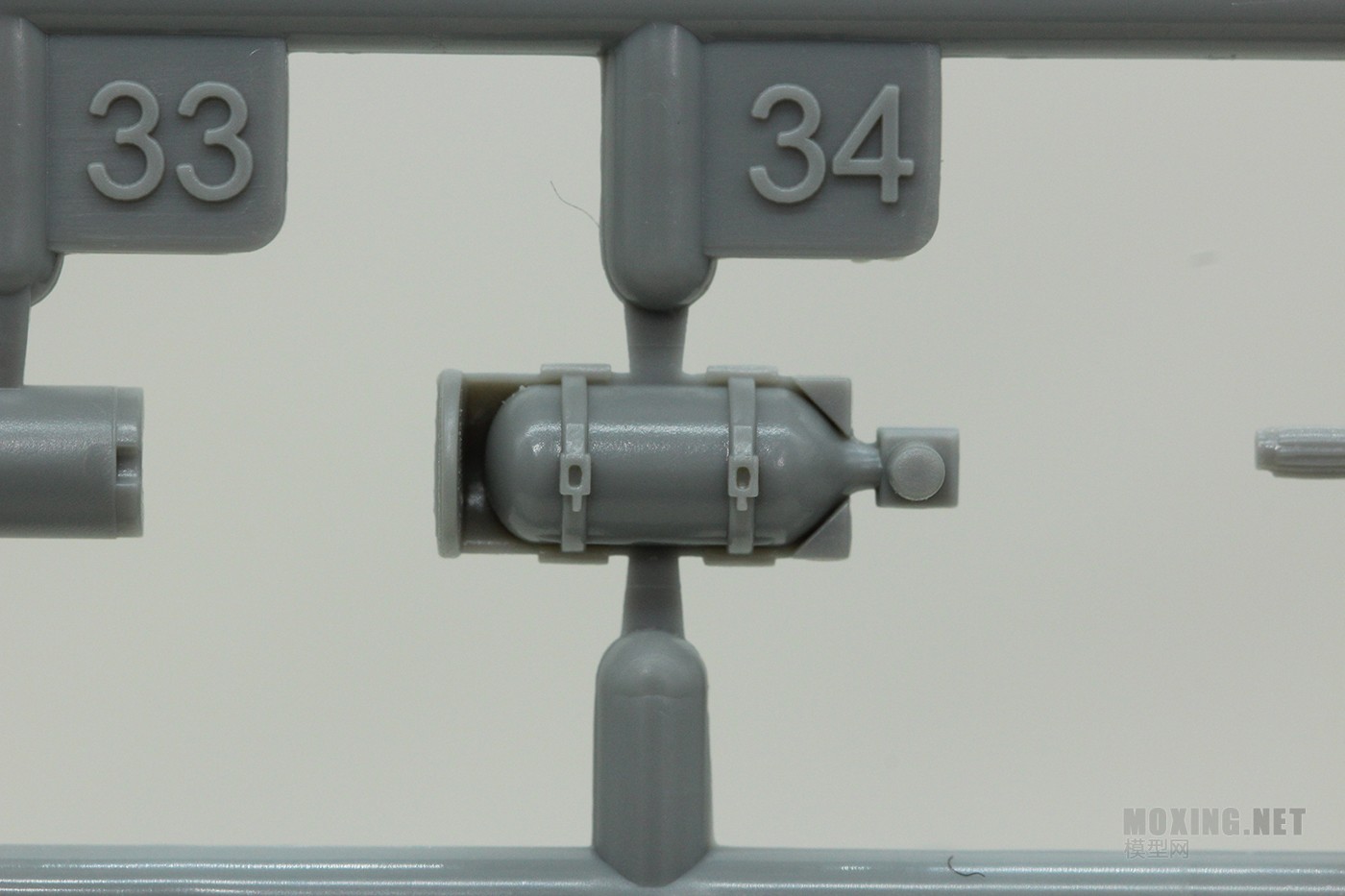

板件细节图
这个应该是灭火器

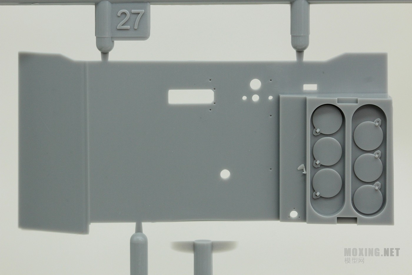

板件N
正面
反面
板件细节图
各种仪器仪表
炮弹两侧有明显合模线

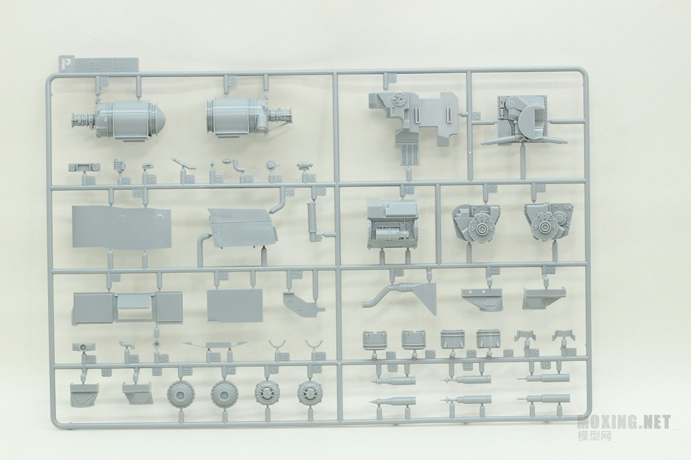

板件P
正面
反面
板件细节图
发动机主体部件
发动机两头部件
栅格开模很清楚,锐度很好

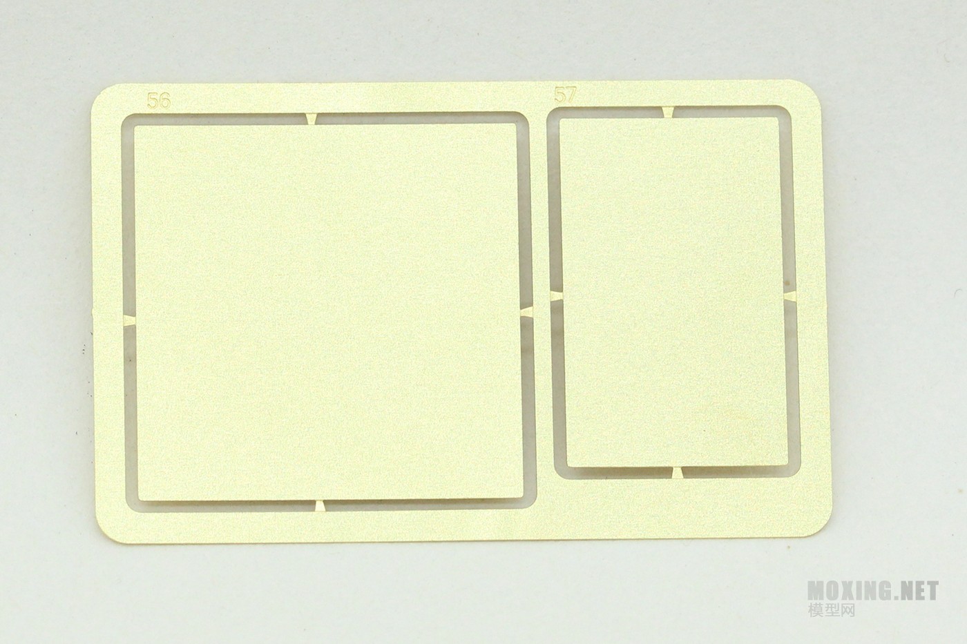

蚀刻件一共大中小三片

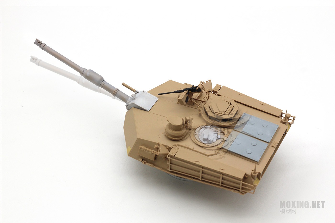

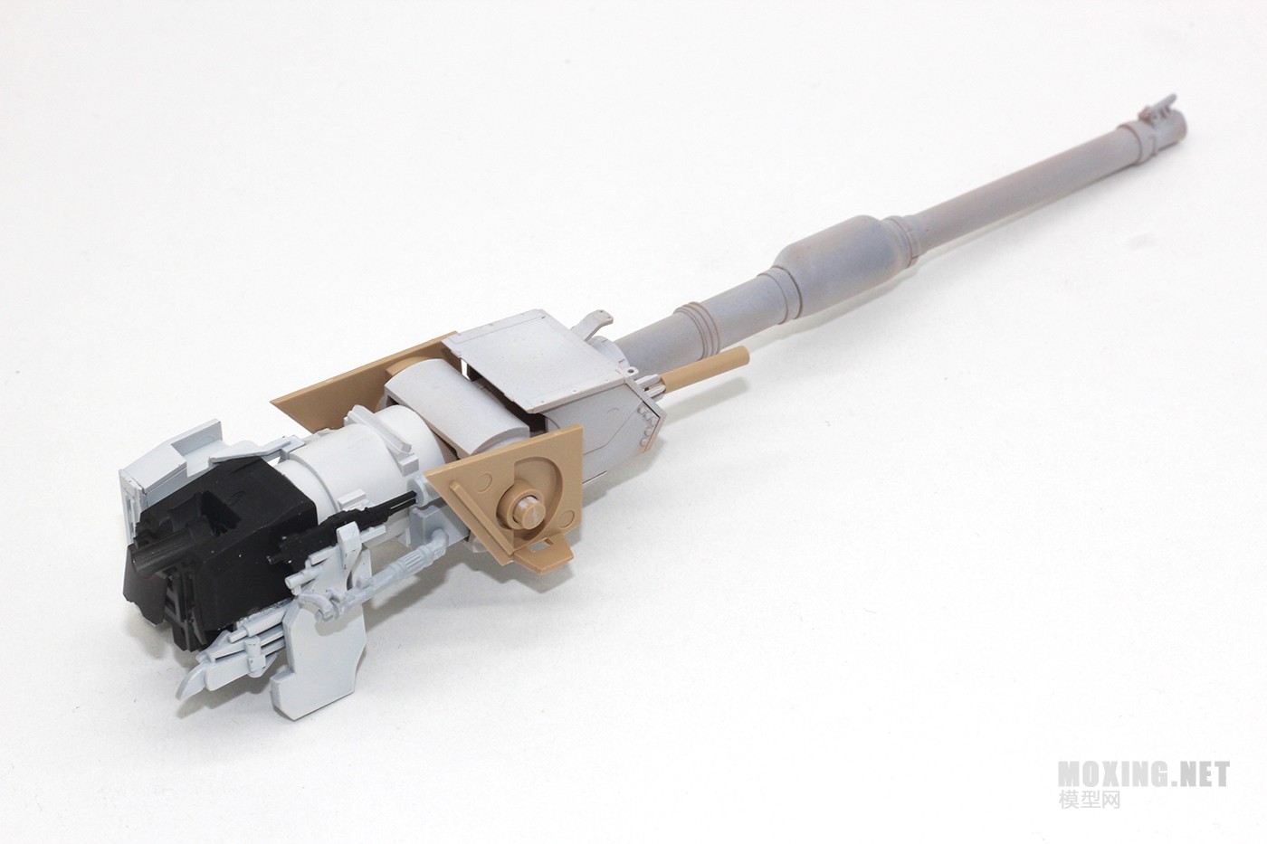

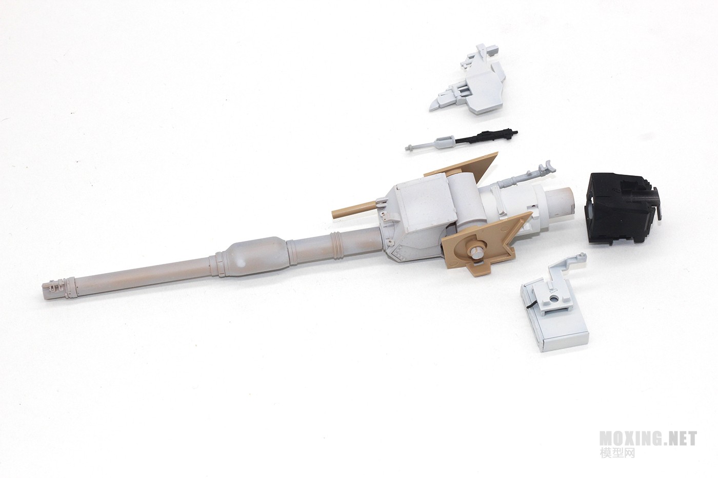

这是我第二次制作麦田的美国艾布拉姆斯M1坦克,制作步骤延续了第一款从炮管开始的制作步骤,
这次麦田的炮管的开模方式进行修改,有效的避免了原先炮管容易上翘的问题,实际完成后笔直度的确得到了保证
砲盾和砲栓的组装
插上炮管后的效果,视觉感很不错

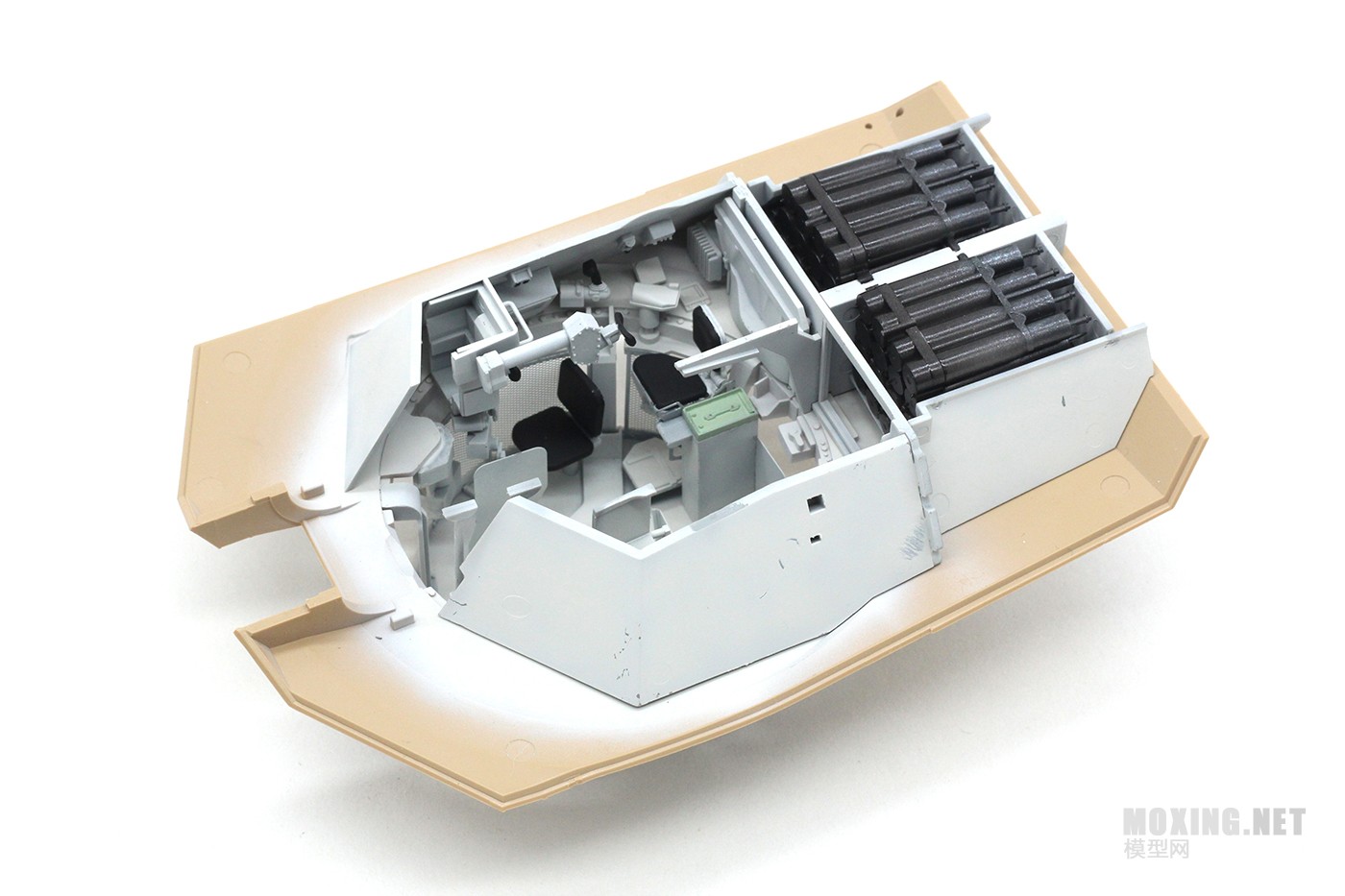

炮塔吊篮的制作,也是这次內构的一部分,由于比较简单,我预先安装了不影响后期上色的部件,
下面是对吊篮部分进行上色,
主体色完成后,手涂其他颜色
吊篮制作过程中只遇到一个问题,就是下图中红框内的那个插入蚀刻片的凹槽需要自己割出,
炮塔下半上的零件不多,很快就搞定,不过有好几个推出孔需要填,我随意搞了一下,效果比较差,各位不要在意
将吊篮组合上去,炮塔底部连接处的契合度我觉得只能说还可以,做不到一气呵成的那种顺畅
侧面看下
内部细节还是挺丰富

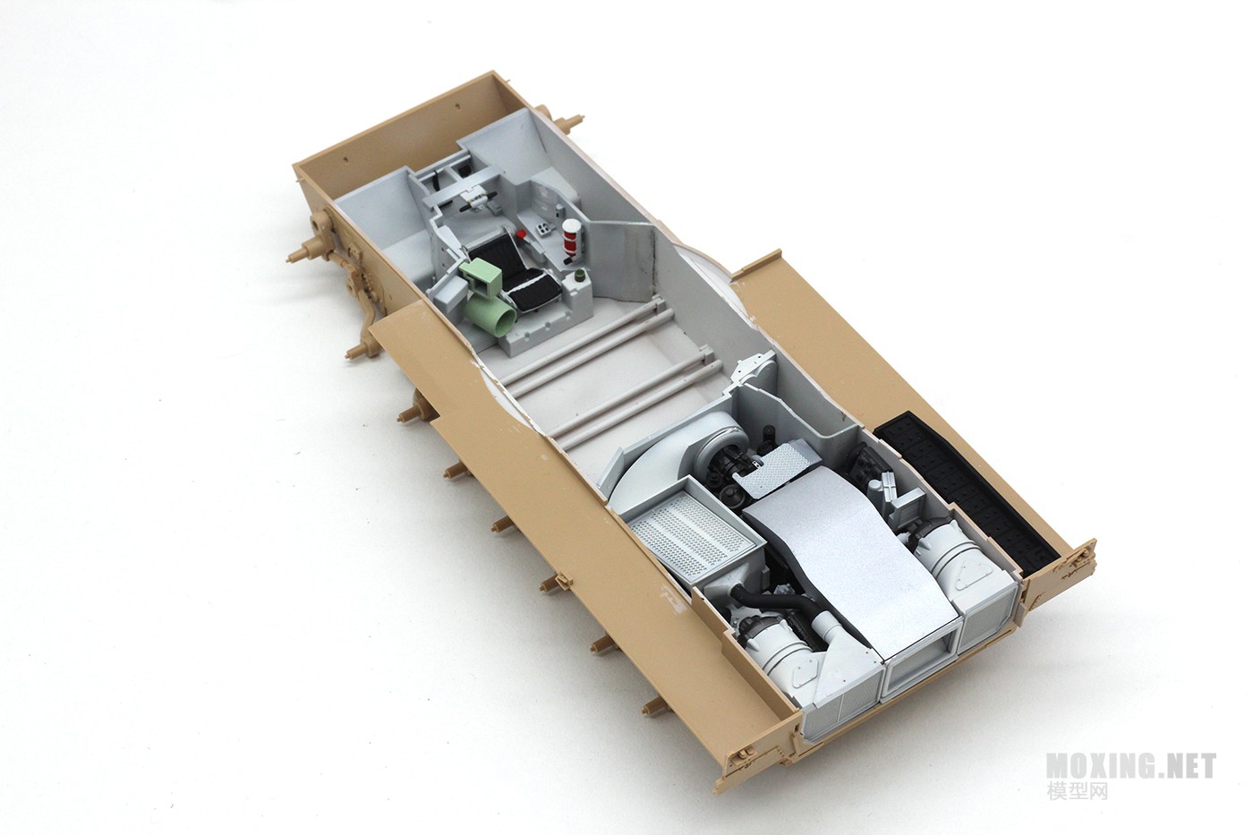

发动机部分完成后塞入底盘,与底盘的契合度不错
再装上发动机部分的最后一个零件
底盘部分的內构算是完成了

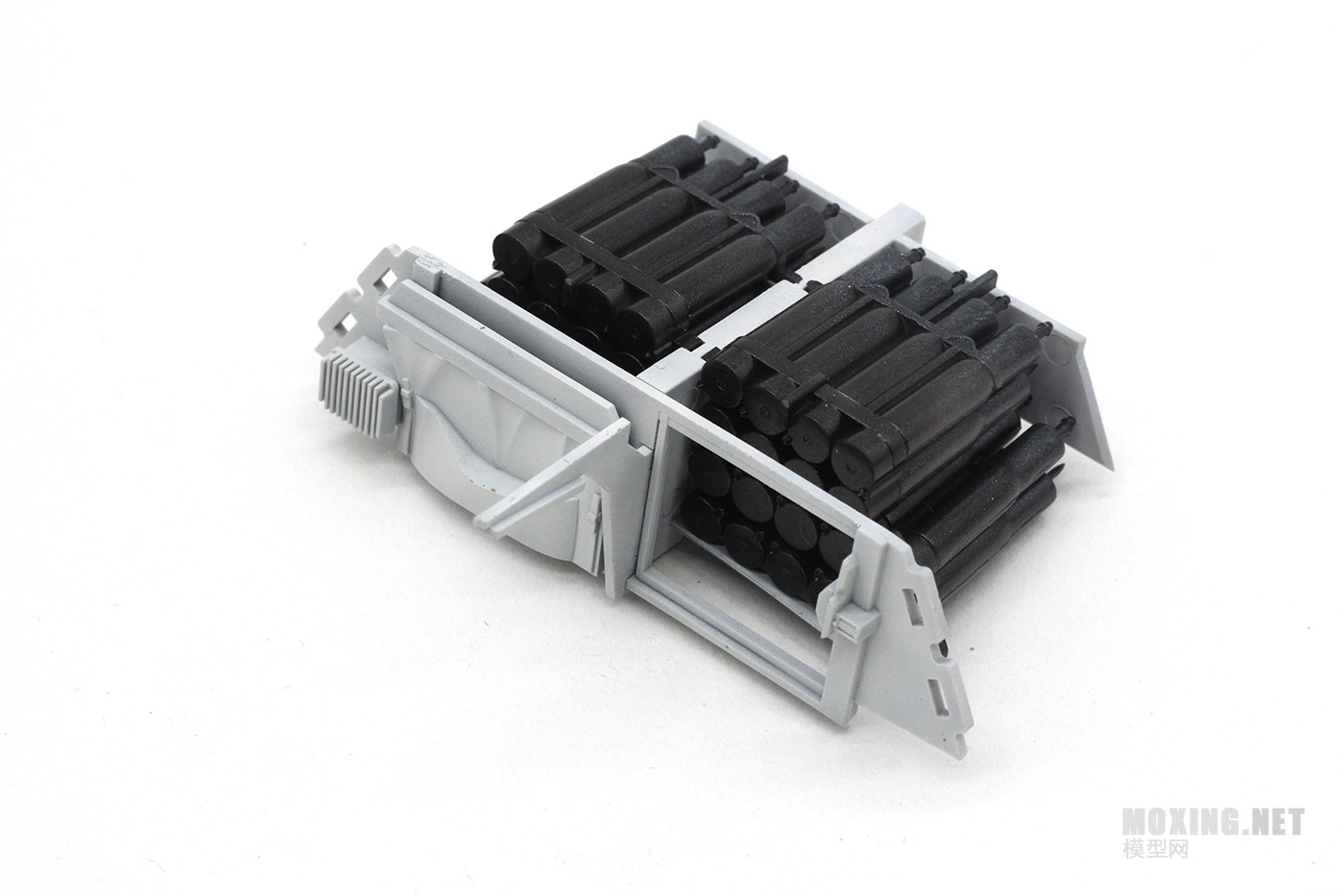

这里左侧最上排的炮弹开模有个小错误,图中红框中开模细节应该是和右侧一样的,而实际却突出了一块,我是在制作到后面步骤的时候才发现的这个问题,

完成上面的步骤后就可以装到炮塔里面去了,不过炮塔下半部分左侧的三角卡槽定位卡槽需要自己用工具扩宽一下,这样内舱卡进去的时候才回比较服贴,就是下图中红框的位置
我们开看下组合后的效果

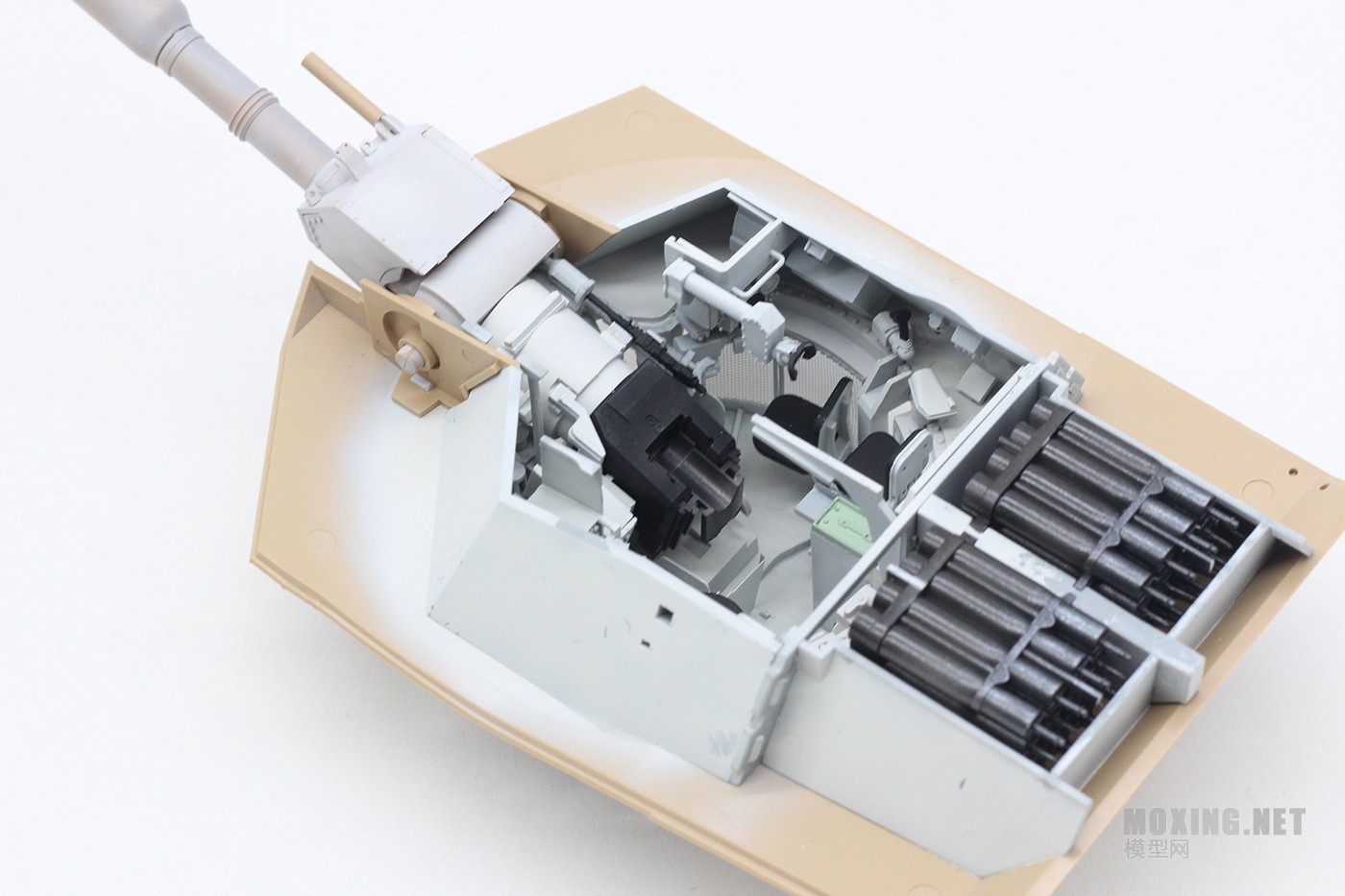

下面我们装发射机构,在此之前我进行了上色
发射机构和炮塔组合的过程比较顺利,完成后炮管可以上下活动
炮管不同仰角情况下的内部展示,板件没有相互打架的情况发生

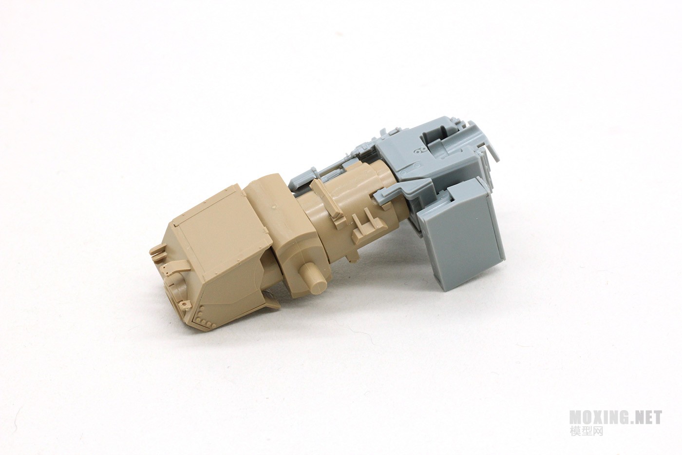

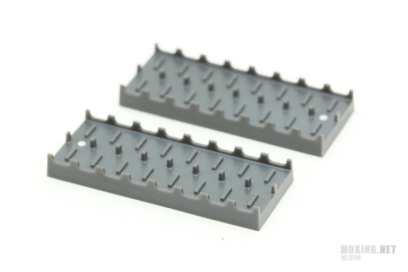

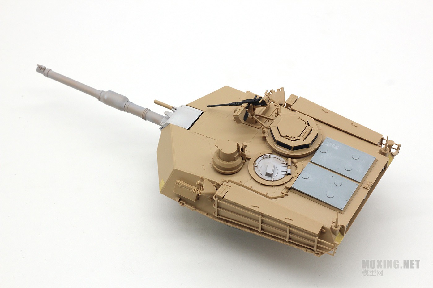

下面的步骤也是最考验內构开模水平的,合上炮塔上盖后,前面没有什么问题,不过后部就是合不上的节奏
前部
后部
合不上那自然是内部有零件卡着了,我仔细观察后发现问题出在弹药舱上,随后我便进行整改,主要是两个方面的问题;
一、是顶层弹药的中间那根突出杆长了一点,需要减去一点
二、下图中的红色部位过高,我削去了差不多0.5毫米,和左右两边的挡板基本弄成了一个水平面,还有图中篮框的凹槽也要挖深个0.5毫米的样子,这样做的目的是可以使弹药舱的盖板可以比较舒服的按上
经过处理后,上半部分和下半部分的缝隙小了很多,手稍加用力便可闭合,不过我还是建议用502粘合会比较省事
炮塔上半部分反面需要安装的部件不多,不过推出孔比较多,我是没有填,反正也看不见
正面外部零件的安装
左边
右边

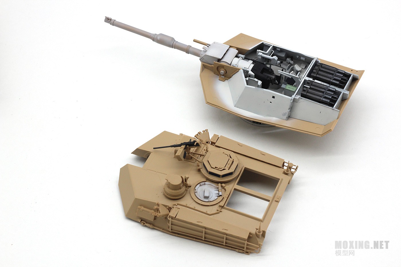

A1和A2不同的炮塔
全部修补的地方完成后开始正式合体
合体前
合体后
炮管依旧可以上下移动

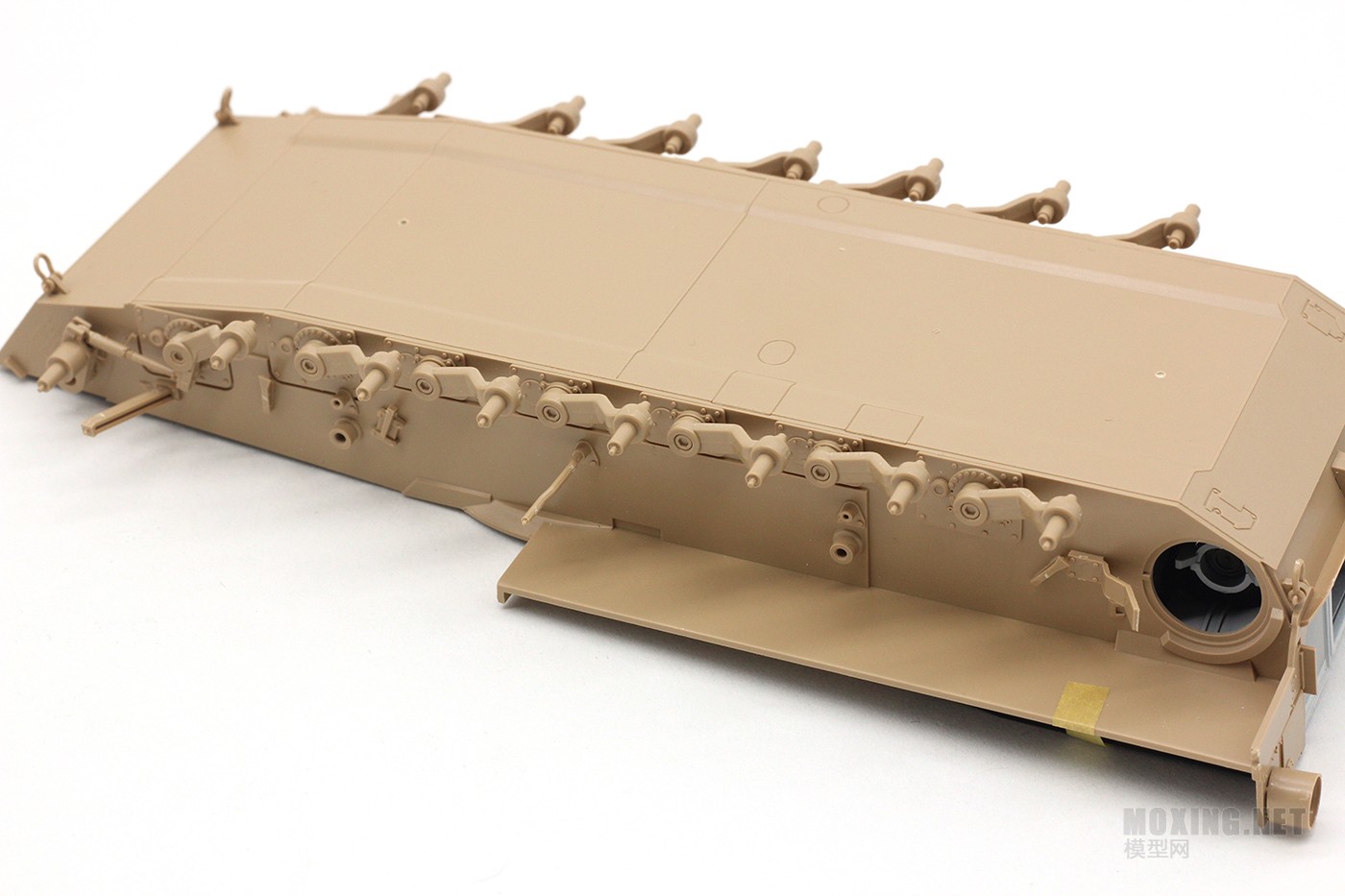

下面将底盘外部的零件全部按上侧面
后部

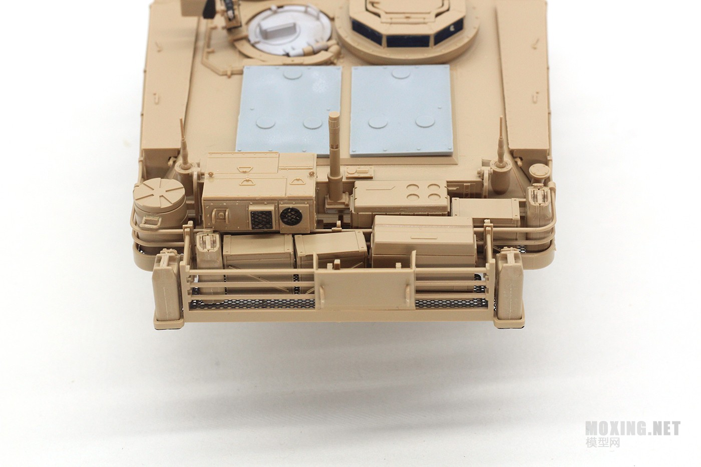

炮塔后部挂篮制作,这个部分制作来说,麦田的第一款M1这部分问题比较多,这次的制作体验说明厂家的确进行了修改,整体组合度有进步,不过也并不是一点问题没有,挂篮连接处的契合度还是有待提高,原先问题最大的两侧放不进油箱的问题,这次的确改善了不少,不过油箱还是需要打磨才可以塞入,而且还卡的比较紧。
下图是我列出的炮塔外部零件的几个问题所在,需要特别说明的就是紫色框安装完成后,荧光蓝框内的结合处虽然实车是分开的,但是由于板件完成的效果前后的位置并不是很服贴的挨着,所以我才使用了502定位。

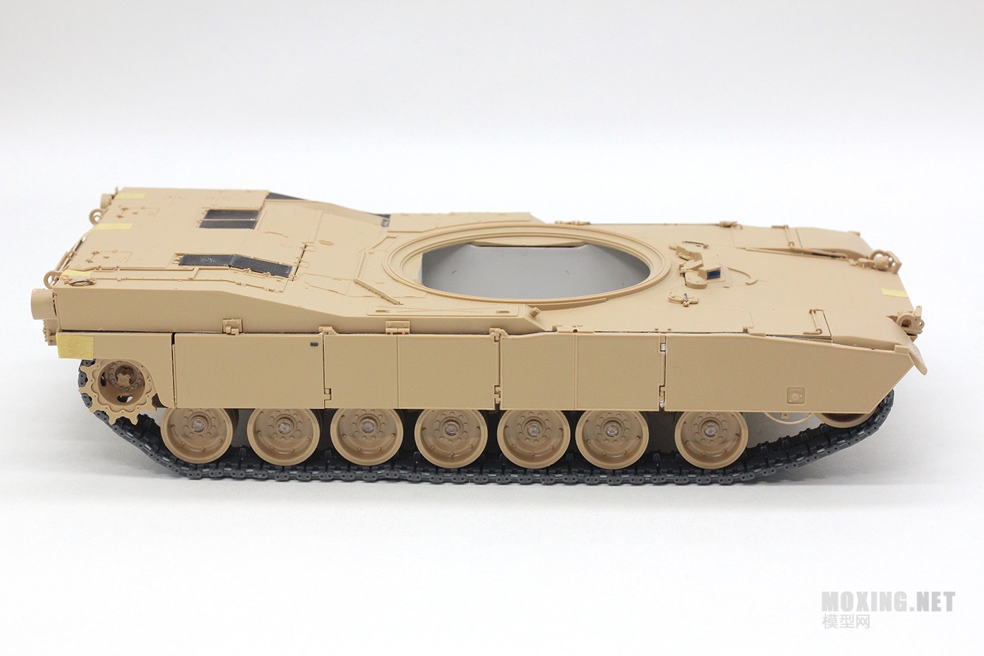

 楼主| 发表于 2017-1-11 00:44:16 | 显示全部楼层

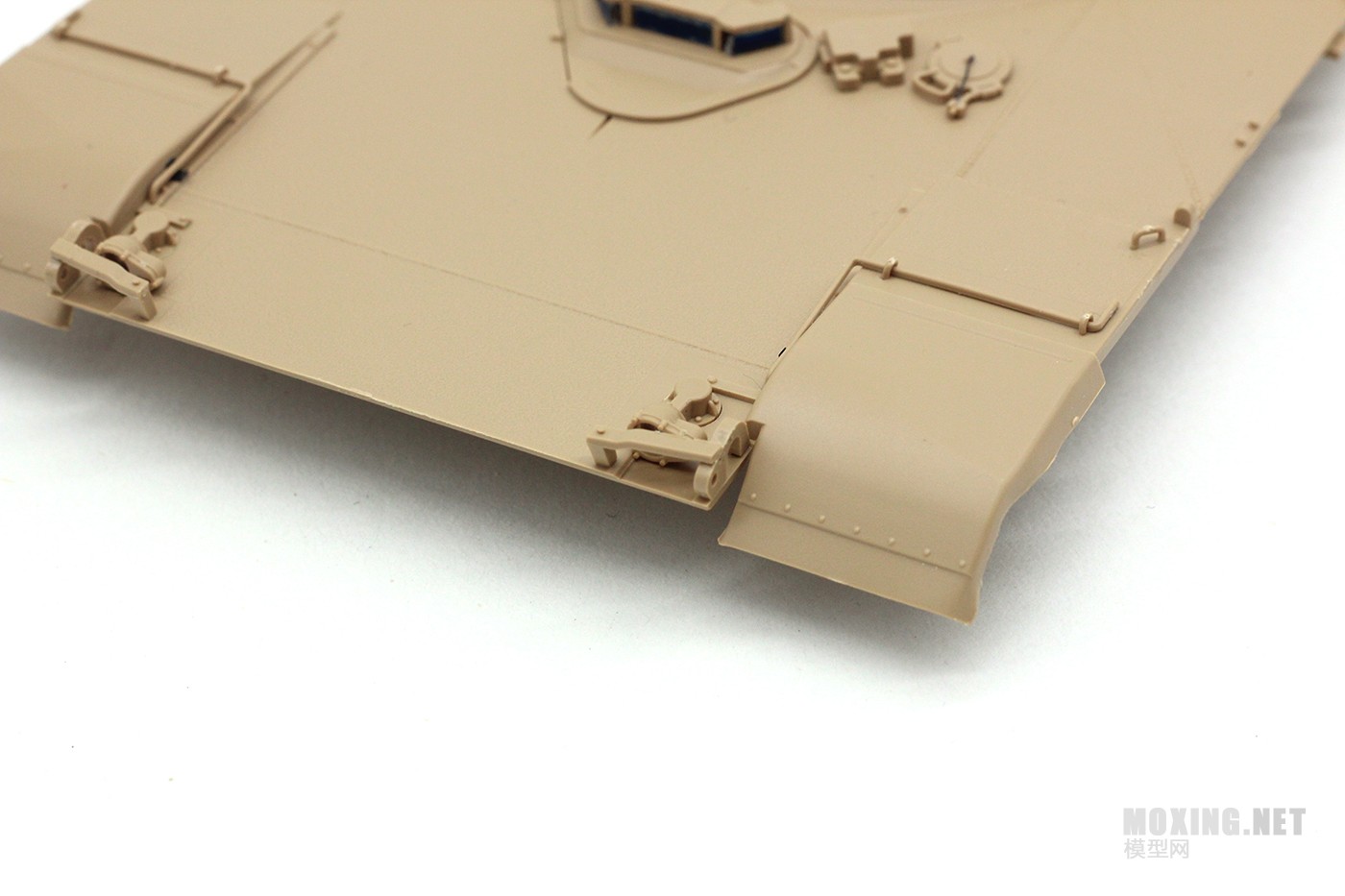

两侧裙板制作,中间的轴可以活动
正面
反面

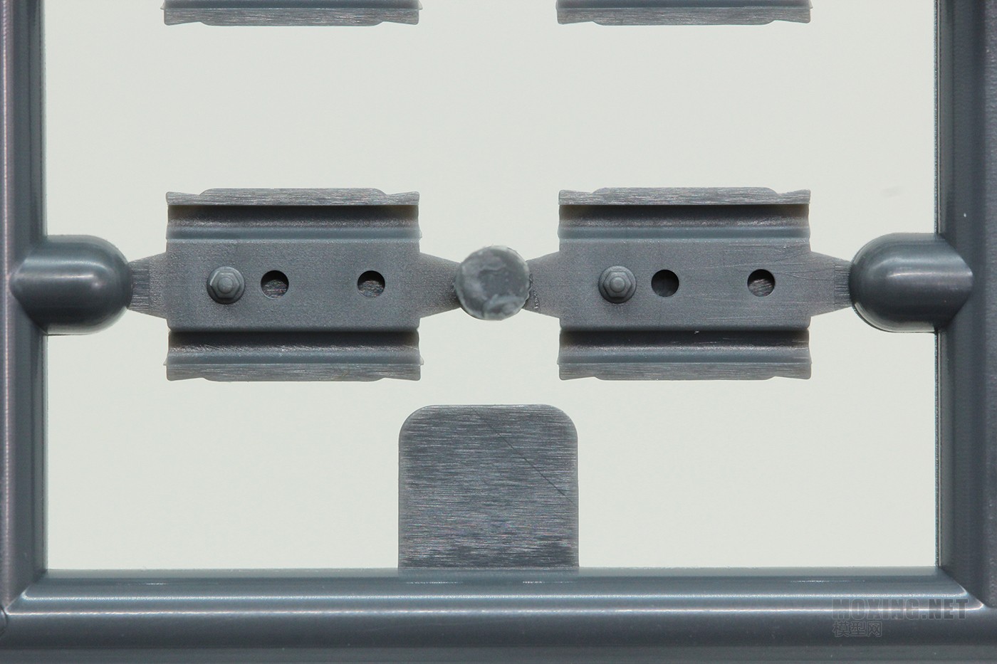

尾部的排气栅格的安装方式造成并不能做成活动式,一格格的网页有飞边需要处理
履带制作,在履带辅助器的帮助下,履带制作比较方便,开模方式基本剪下后也不用再休整,不过履带齿需要胶水,做不到说明书上说的不用胶水,因为很松
按照说明书78节的安装效果
前部
右侧
左侧

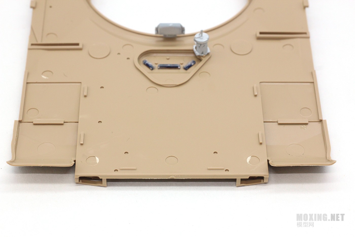

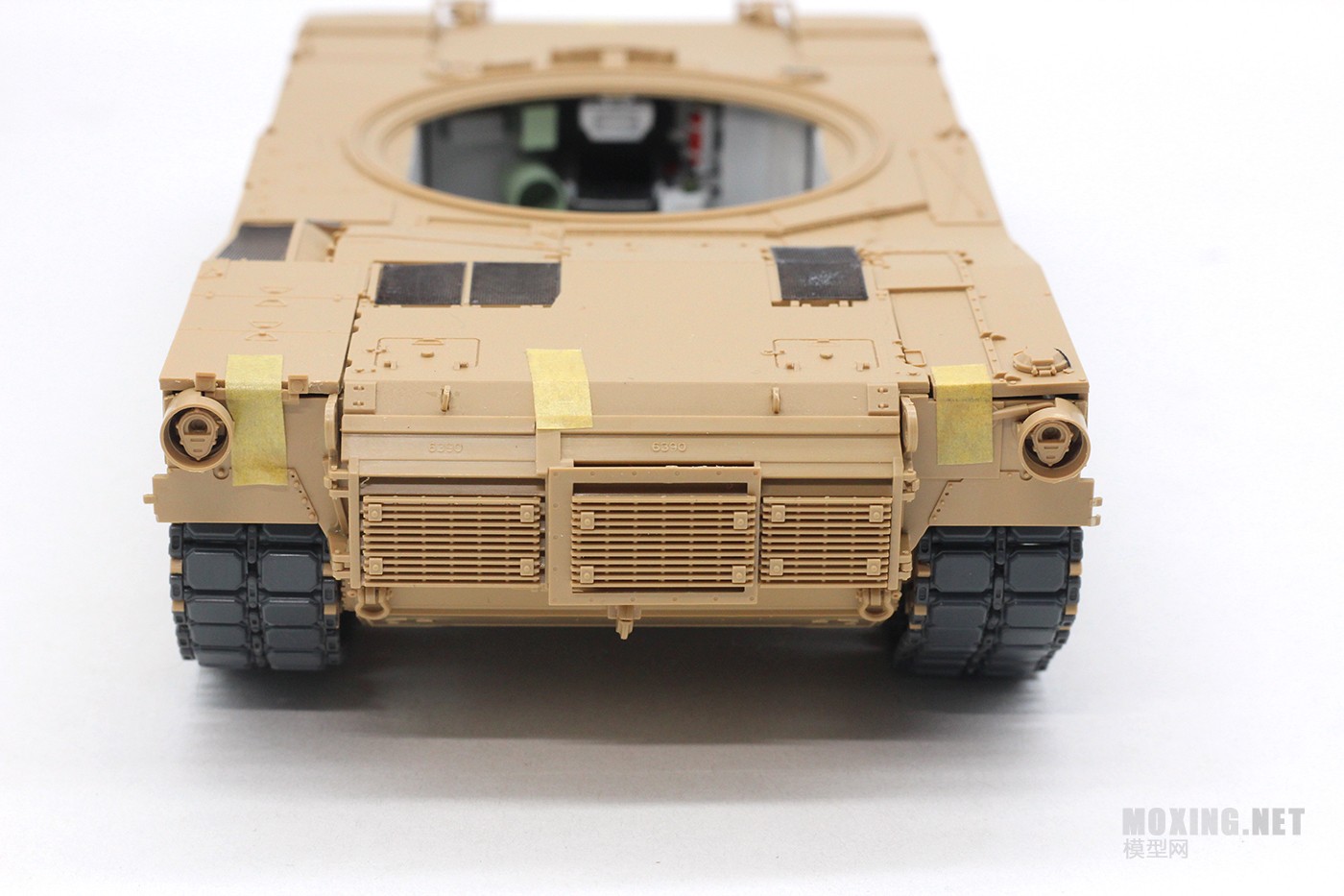

这时候可以合上上车盖了,然后问题又出来了,合上后全部中间开口,这说明反面的定位桩需要调整
方法就是将下图中两侧的定位装外侧削掉一点,完成后开口的问题解决了
再合上上车盖后再展示一下车尾的排气栅格

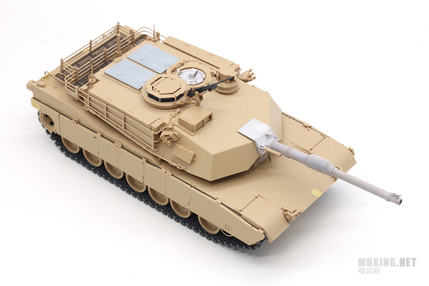

车体完成

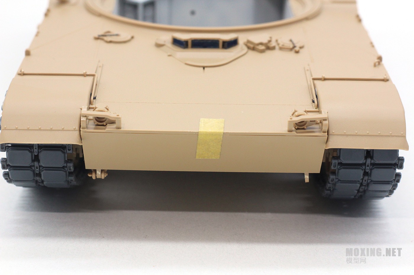

下面就是上下合体了
炮塔旋转后部会与车身后部碰擦
装载炮塔挂篮物品
