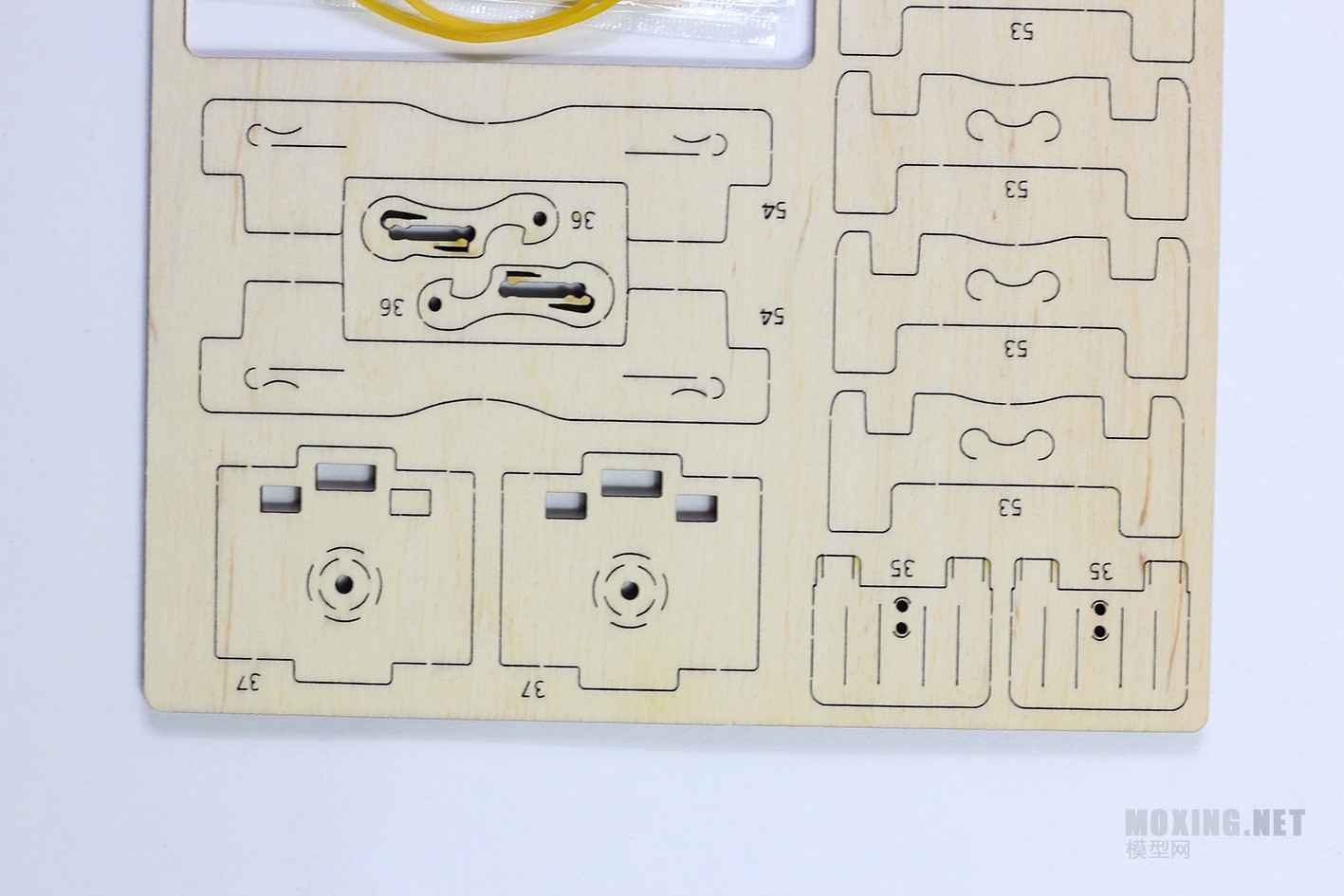

一共4块板子,还有一些牙签和皮筋
板1
板2
板3
板4

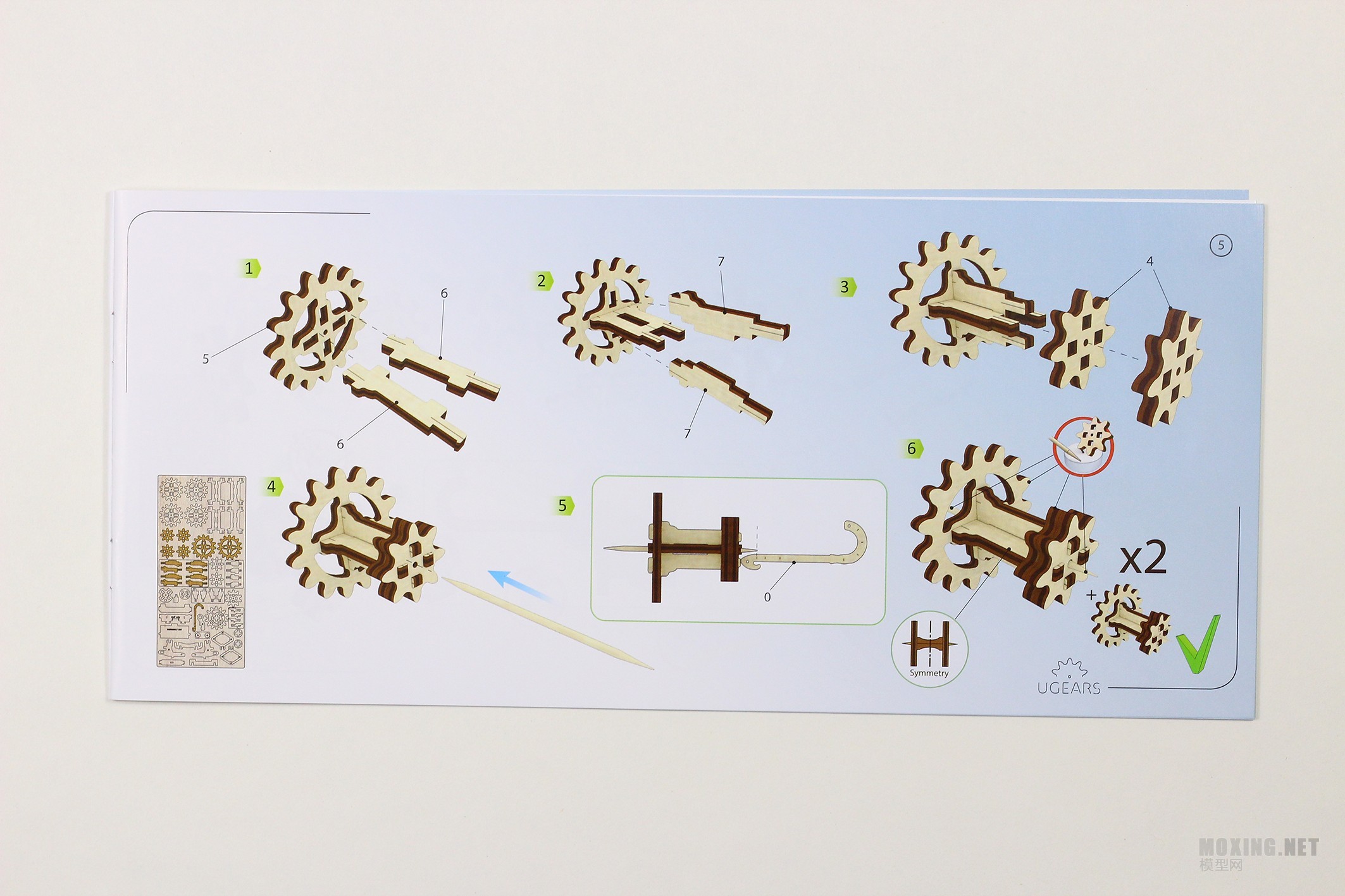

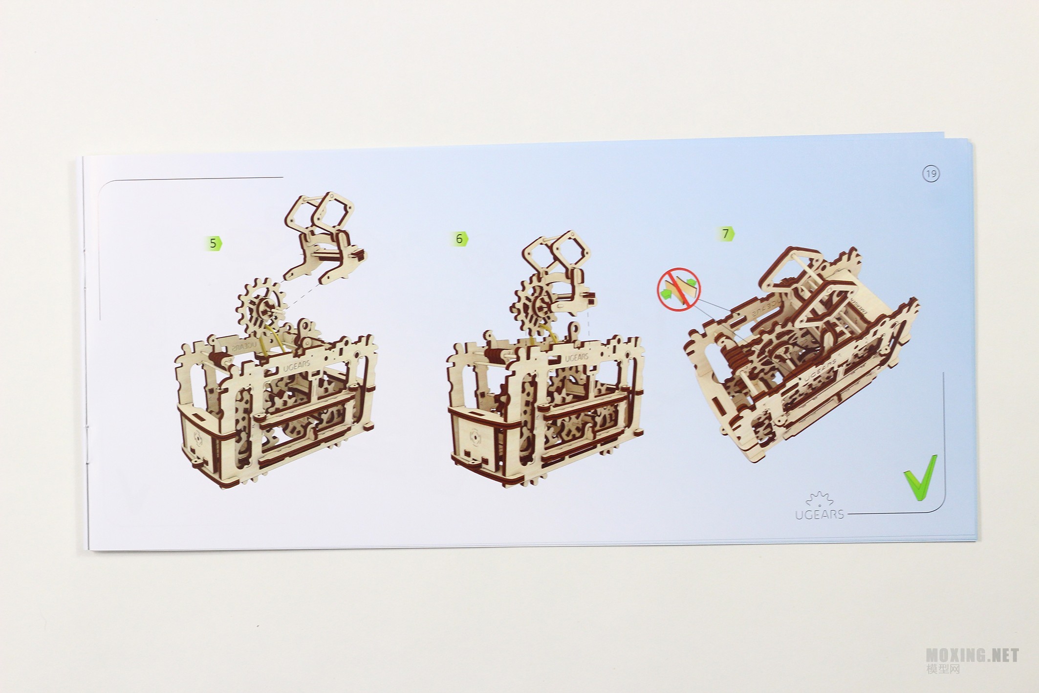

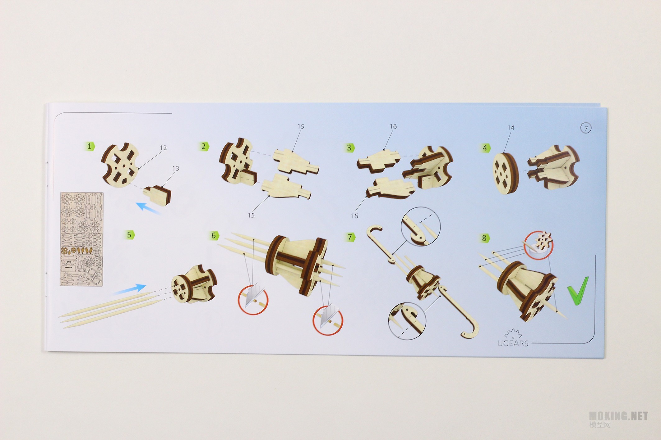

每页的制作步骤在说明书上会有对应的部件的提示,这点非常不错,

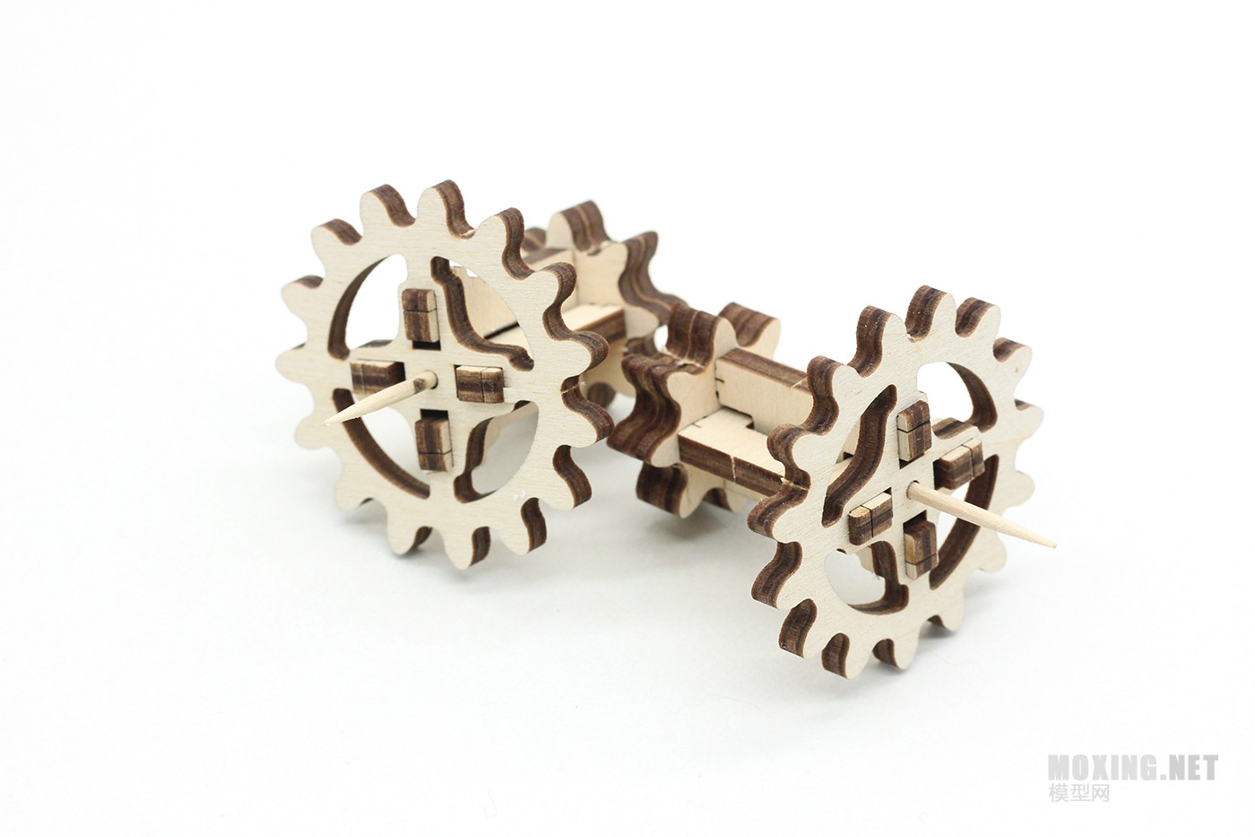

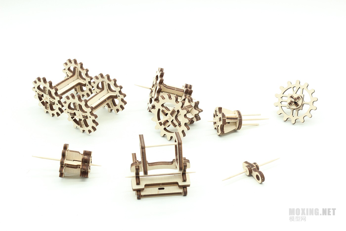

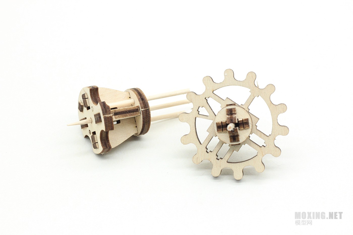

首先是齿轮和动力部分的制作,套件的轮轴都是使用牙签制作
齿轮组1
齿轮组2
齿轮组3
齿轮4

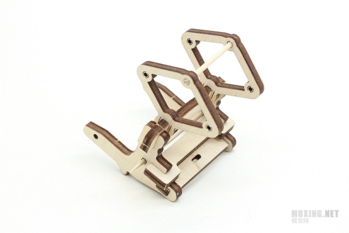

动力部件1
动力部件2
来一张合照

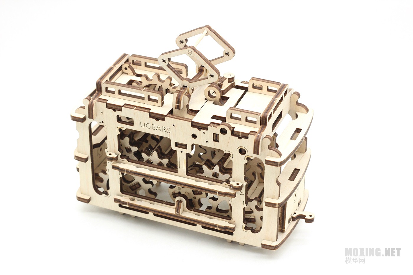

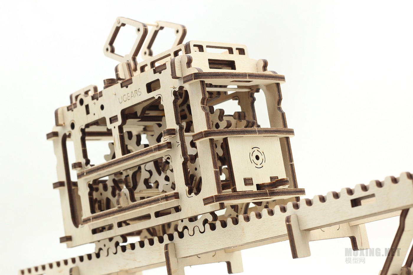

车子的车身制作
将齿轮按照说明书的图示装入两侧车体的对应位置孔
从侧面看
俯视看
再装上剩余的部分,完成后从视觉上效果还是挺不错的,逼格比较高的感觉,有一种精密的感觉;

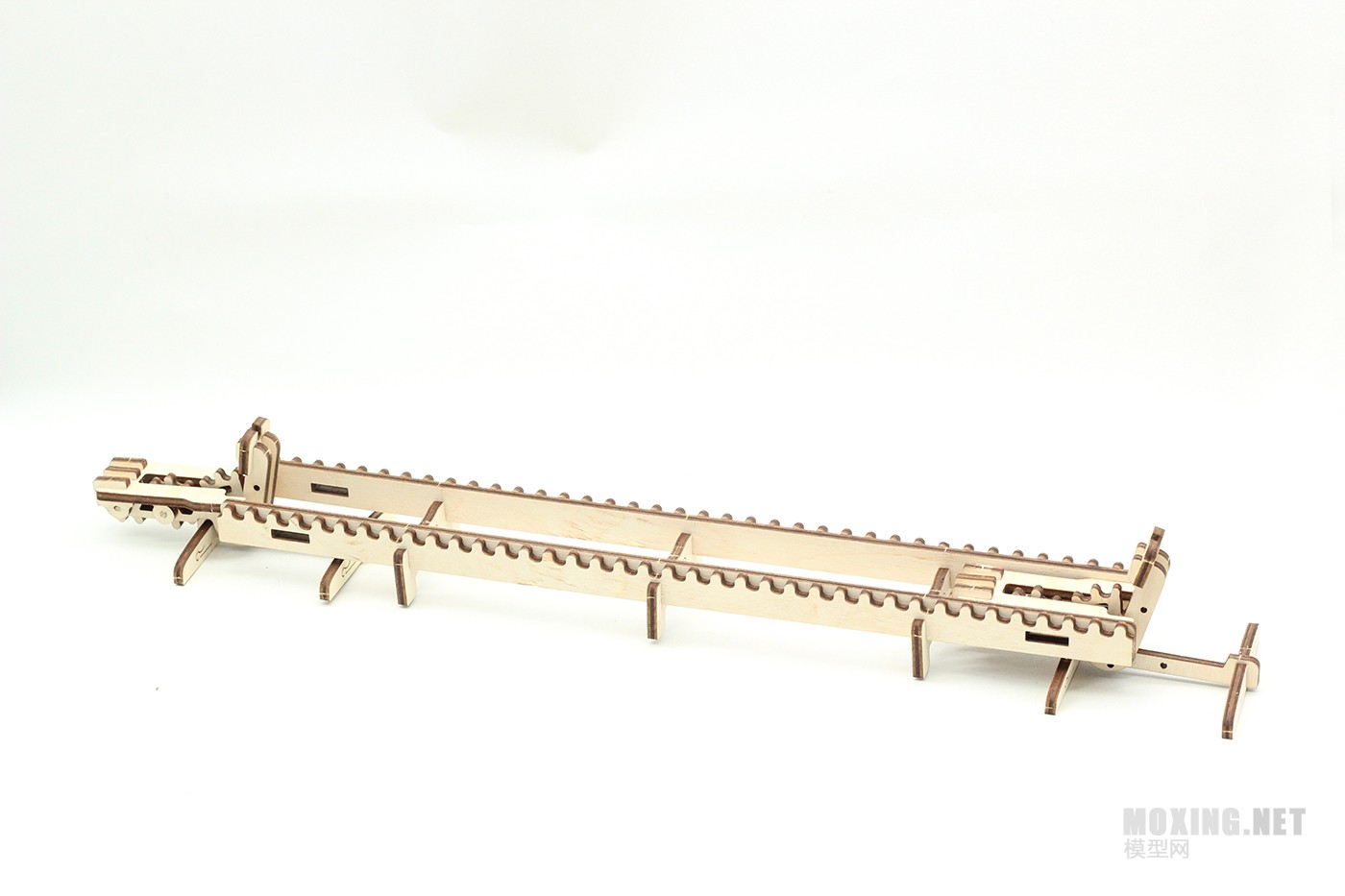

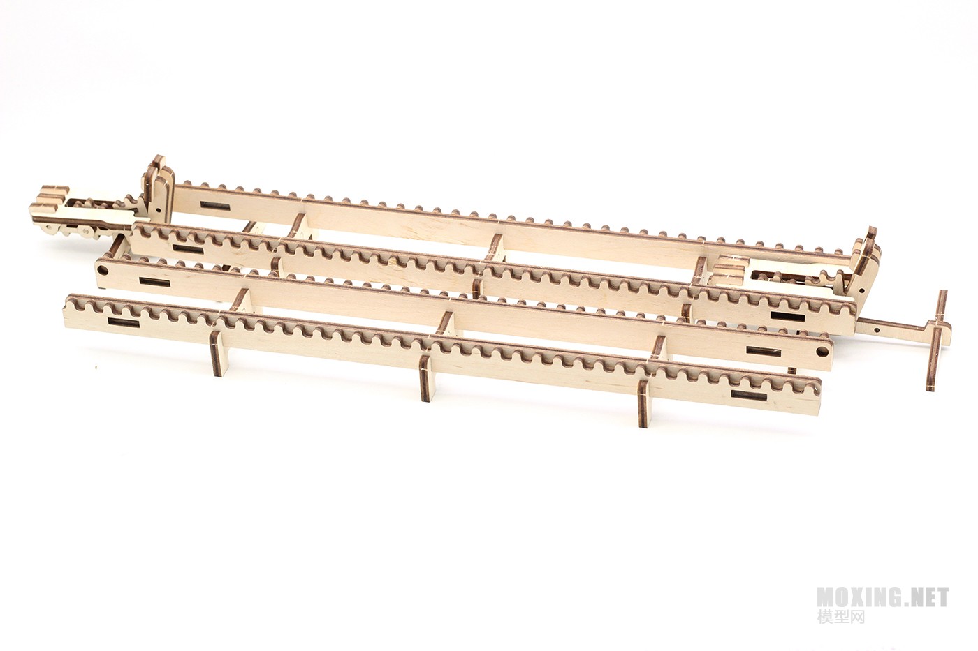

下面制作轨道

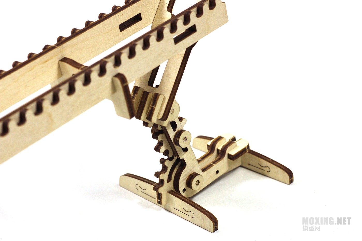

轨道共分为两段,可以选择两端连起来或者单独使用一段,两侧的支架可以调节高度
支架撑起状态
支架收起状态

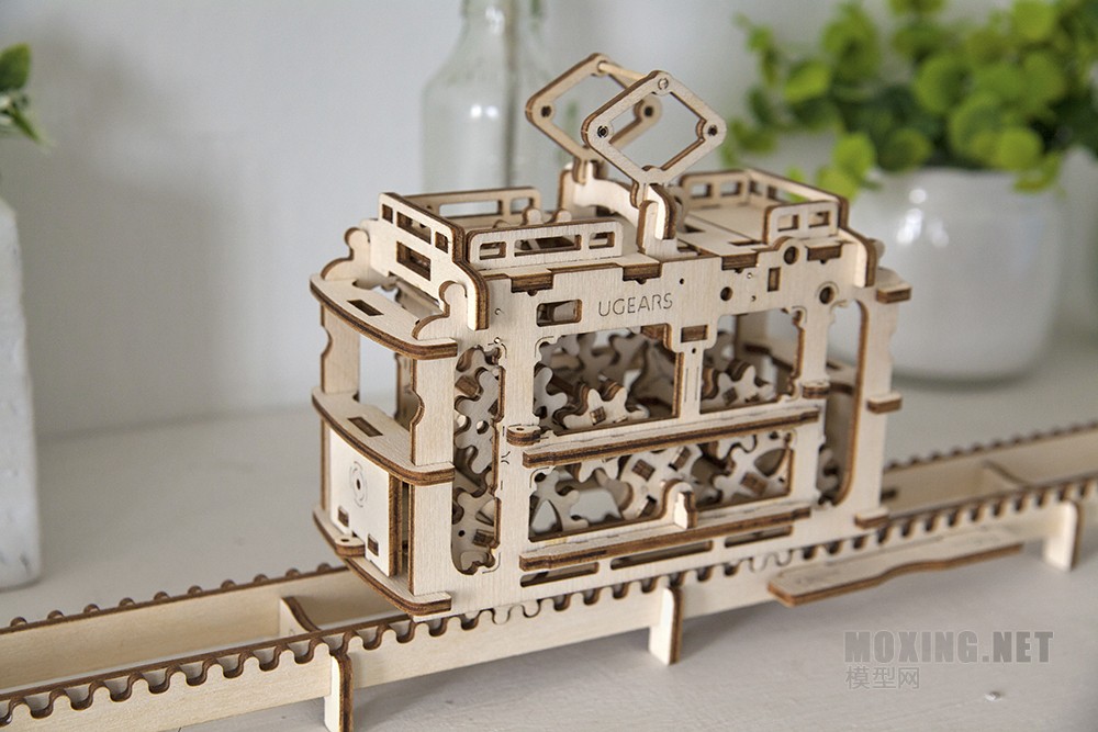

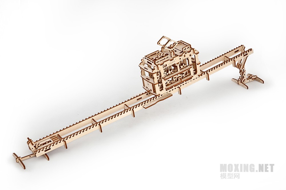

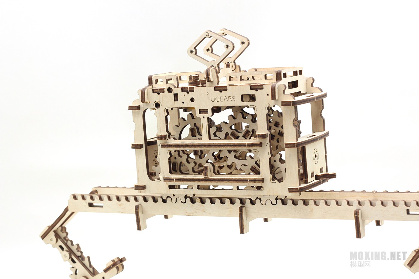

小电车完成状态
完成后的轨道
两段连接状态
两端单独状态

       我在完成此款木质传动模型制作完成后,发现其自动行走方面并没有其宣传视频中那么顺畅,当然这也有可能是我制作方面的原因造成的,此款的动力是靠橡旋转橡皮筋产生的拉力,原理类似与我小时候那种玩的那种把小车(就是往后推然后松手后便会往前跑),此款小电车还可以选择是往前还是往后跑,趣味性很高。我们抛开行动部分单从完成后的外观来说是给人一种精致和精密的感觉,十分的时尚,即便是放在一边作为纯粹的装饰品也是很合适的。
       在制作的过程上,每一步的说明步骤也比较详细,还会对需要用到的板件在说明书上加以突出以便使制作者最快速的找到,在取下板件的过程的体验是总体来说还是比较方便的,不足的地方是一些比较小的部件取下没有大部件来的那么顺畅,解决的办法是用美工刀在板子的背面把连接板子主体的那一点点的连接处割断,这样做的还有一个好处就是可以解决手掰下板件后,与板子主体连接处会有毛刺的现象,此方法同样适用于较大个体的板件;个别几个板件预开的对接口的尺寸在与板件对接后存在过紧的问题,需要用美工刀稍微修一下。
        总体来说制作本身并没有什么特别难的地方,主要还是行动部分感觉能否在尺寸方面和齿轮的位置方面再优化一下,我观察下来橡皮筋的受力也不是很均匀;在趣味性上倒是挺不错,尤其适合家长和孩子一起完成,还可以让孩子对机械传动原理有个初步的认识,整个组装的过程对于孩子来说也是一个很不错的动手体验,乌克兰ugears机械传动木质模型我觉得比较适合15岁孩子以上和成人,15岁以下的孩子还是在成人陪伴下制作比较好。
优点:
1 、材料环保安全,适合儿童制作
2、 培养孩子对机械传动原理的初步认识
3、适合家长和孩子一同制作
缺点
1、动力传动部分没有达到最佳组合度,从而影响了最终的活动流畅度
2、小部件的取件方式不算太容易,需要小技巧
3、部分卡槽的尺寸还不够精准
