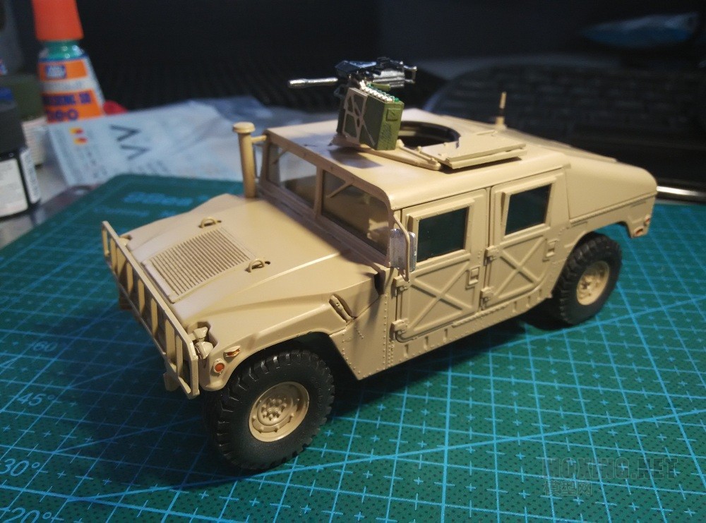

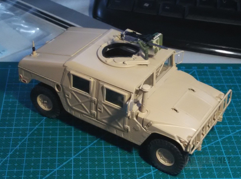

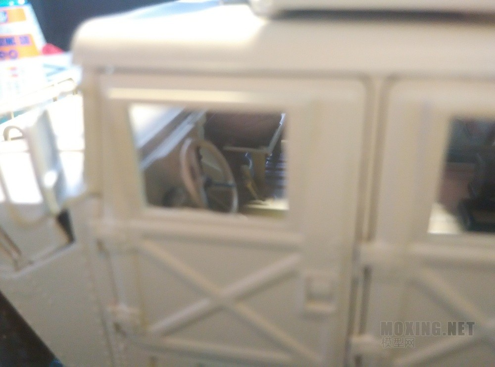

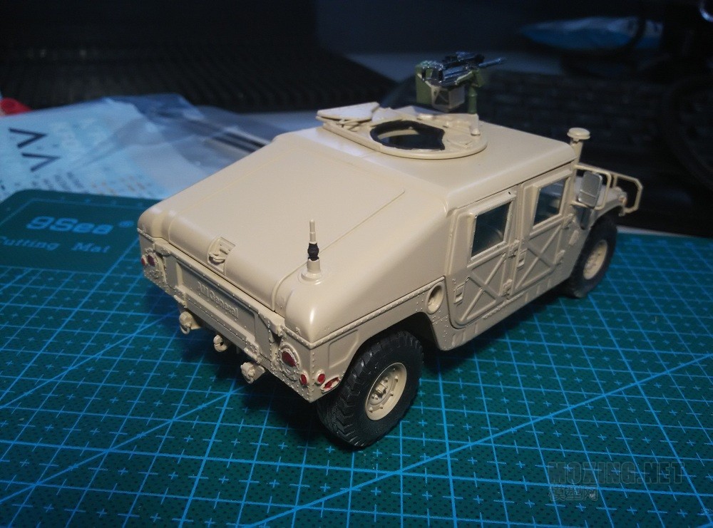

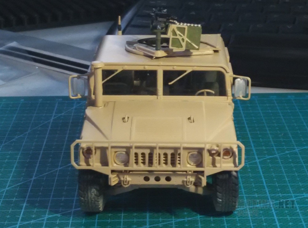

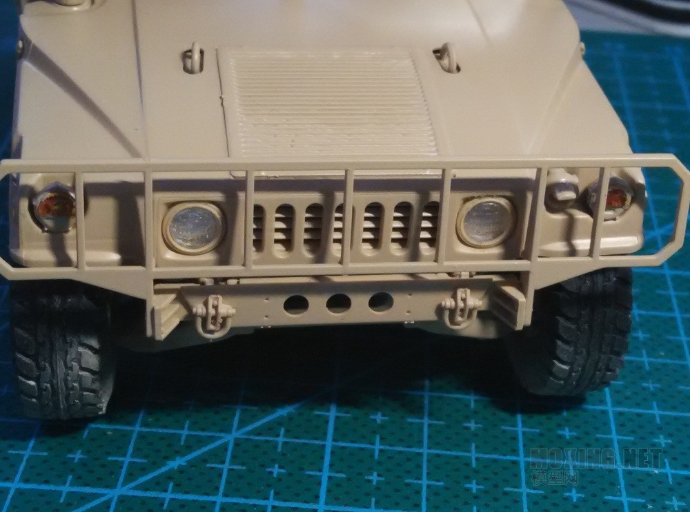

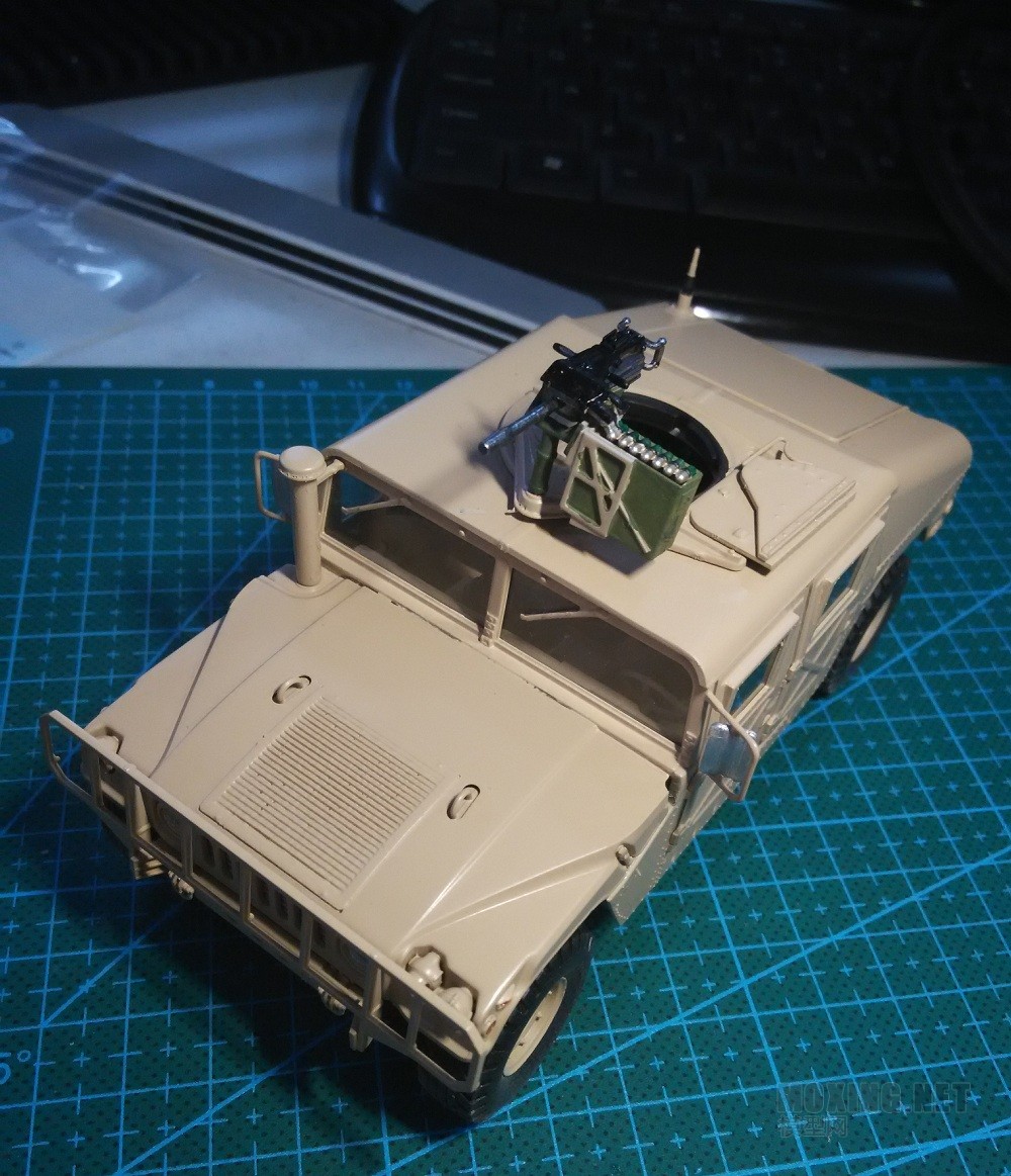

 楼主| 发表于 2016-3-31 09:11:51 | 显示全部楼层
 楼主| 发表于 2016-3-31 09:13:43 | 显示全部楼层
这就是边装边上色的成果,2个星期~本来半天就能搞定了~
 楼主| 发表于 2016-3-31 09:22:24 | 显示全部楼层
还没试过喷笔,用的喷灌上的整体,但是发现好像自己上的太厚了~上完底色就已经感觉厚了好多。整体色彩调整好之后,看了些个做旧的帖子,好像还要上几遍颜色,实在不敢上了,怕厚的不成样子了~
