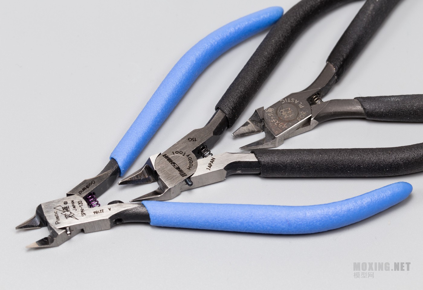

三把钳子外观大小对比
从左到右依次为:神手、金牌、d25

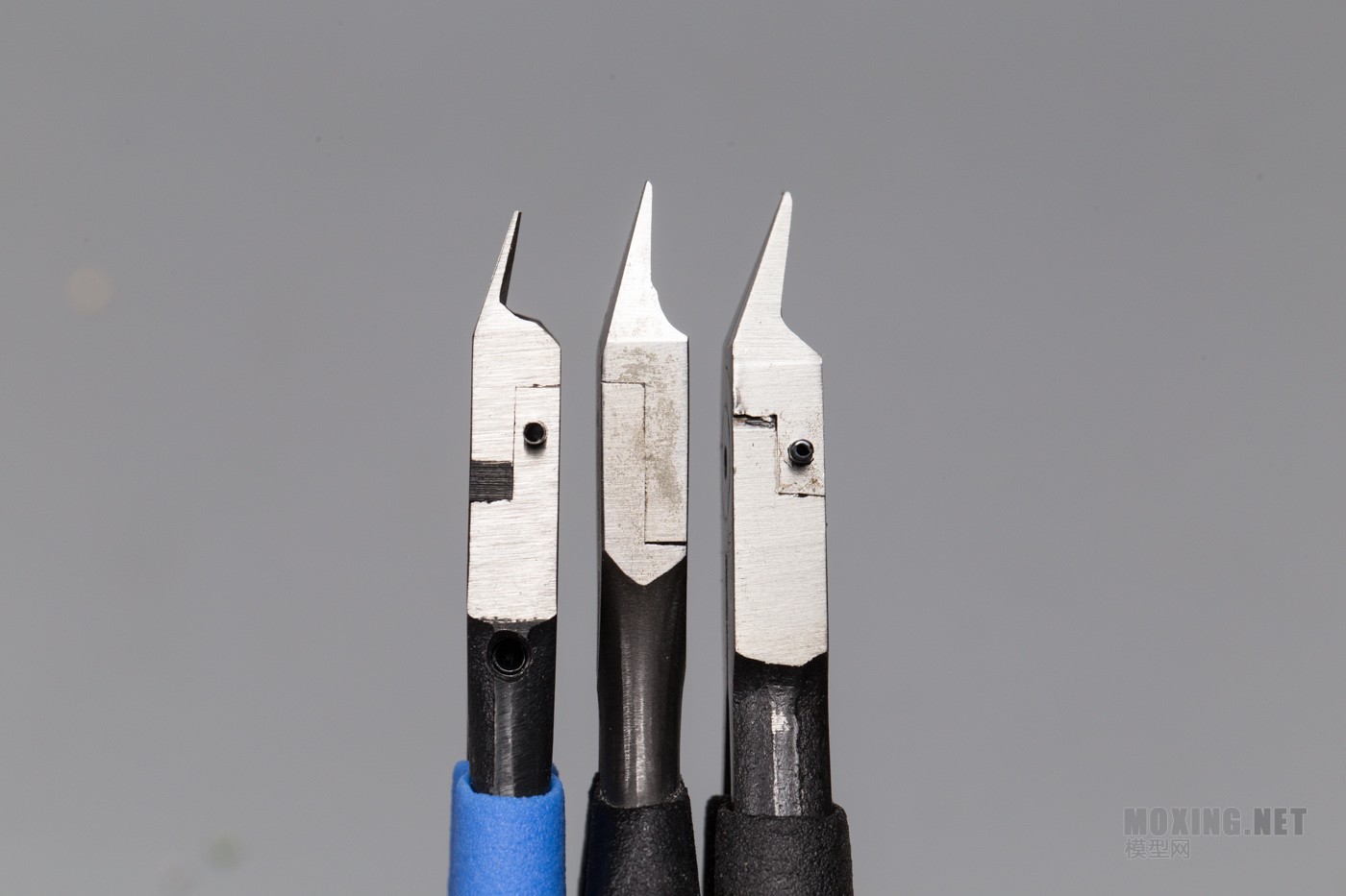

从刃口来看神手最薄,金牌和d25侧面看差不多,但是内刃的厚度是有差别的,内刃金牌刃的角度要比d25更小
从刃的厚度来说  神手最薄 其次是金牌 再次是d25
从左到右依次为: 神手、金牌、d25
从侧面看刃与钳身的角度,神手和d25差不多,角度比较大, 金牌相对来说角度比较小,这个对于一些特殊位置的水口处理,神手和d25使用起来更方便一些。

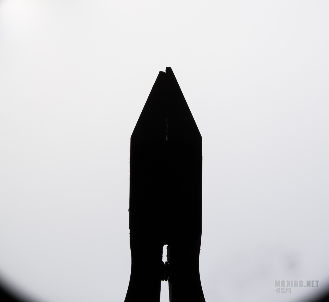

d25 : 闭合后 没有漏光、没有缝隙
金牌 : 闭合后 刃的根部使用过程中经常干粗活,已经有一些缝隙了,主要是有那么几次用力过猛一些导致的,但是从刃的中间到尖部,即使尖部遭受了毁灭性的的打击后,依然严丝合缝
神手:无漏光,无缝隙
