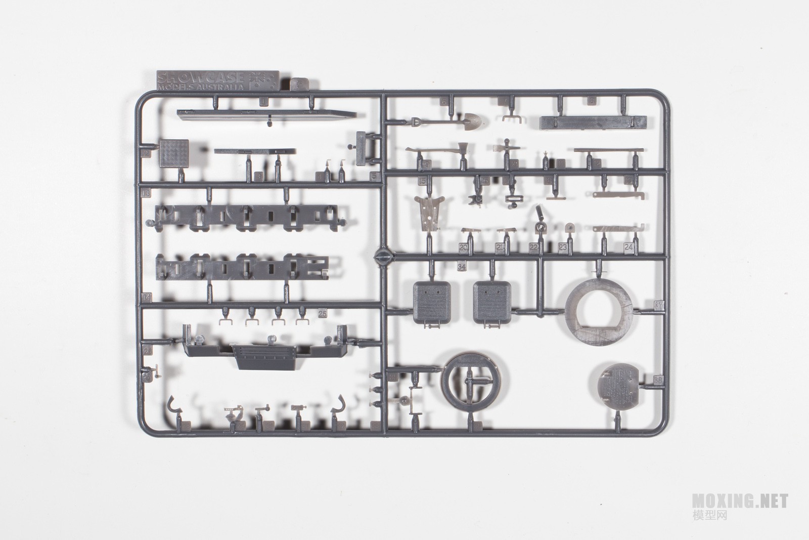

板件a
板件b
板件c
板件d 透明件
板件e
板件f
橡胶轮胎
很大一张蚀刻片  大部分都是内饰部分  只有车牌和3个网是属于车体部分细节的
很大一张意大利水体  质量不错
以下是说明书部分
初步看板件整体上看还是很肉的   巨大的推出孔和巨大水口,以及水口位置的设计都已经和现在主流品牌的开模水平有一定的差距了

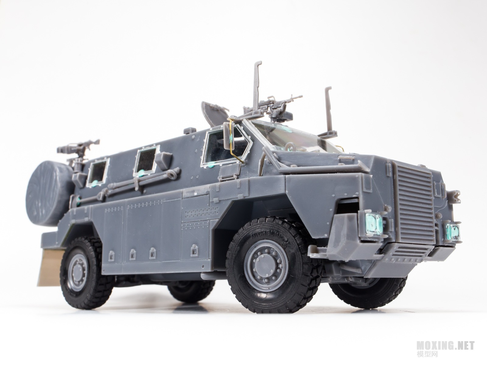

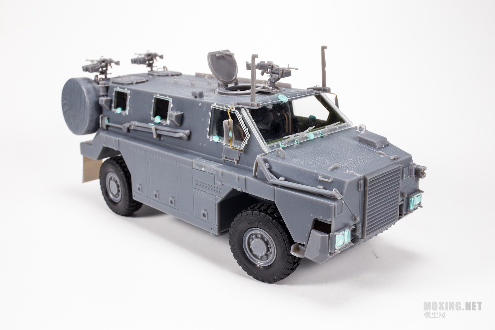

成品照

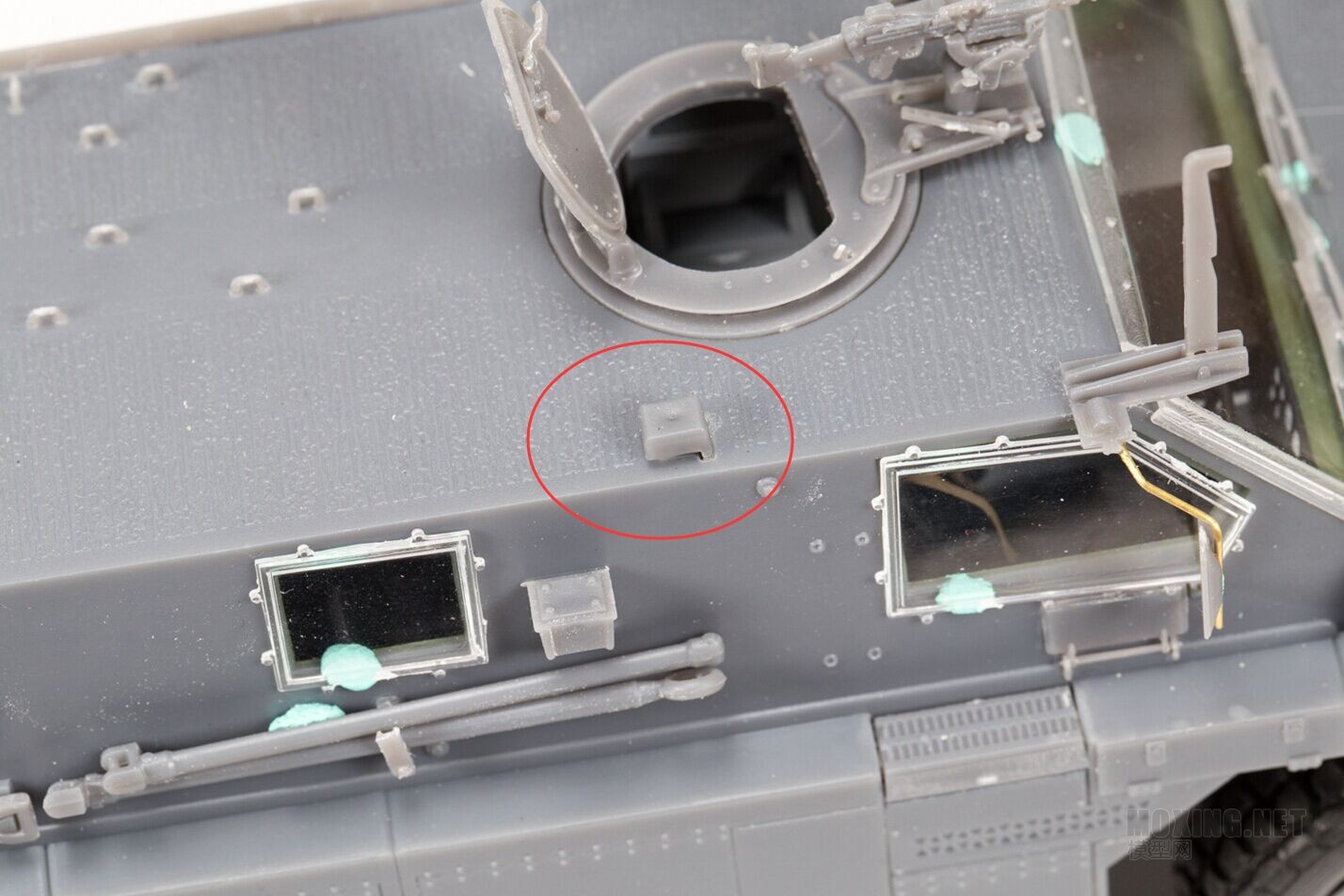

红圈标示的零件 明显的缩水  其实很多这样缩水的零件  就经过了打磨  但是也很难打磨平整   除非上补土

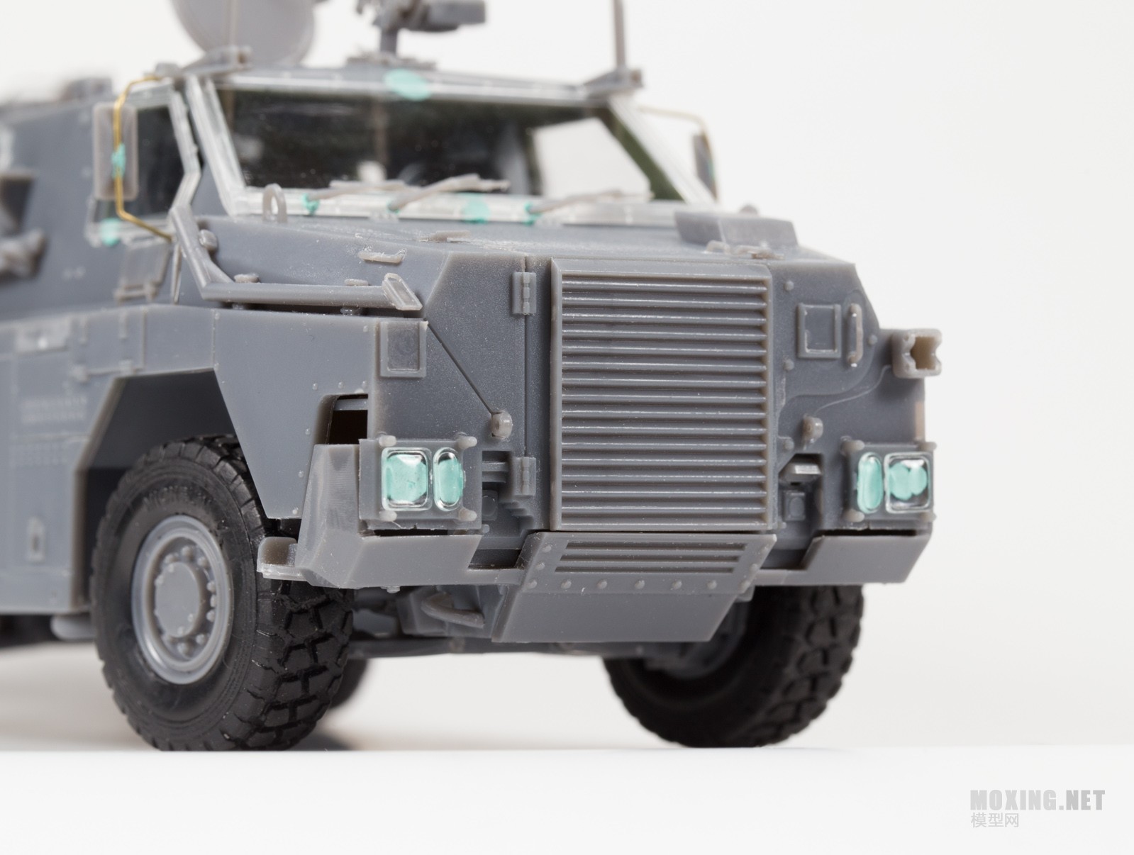

车体前部细节  可以看到左边大灯上方开出来的管线    车体前部护板和上车体衔接的缝隙并不存在  只因为假组状态比较松
