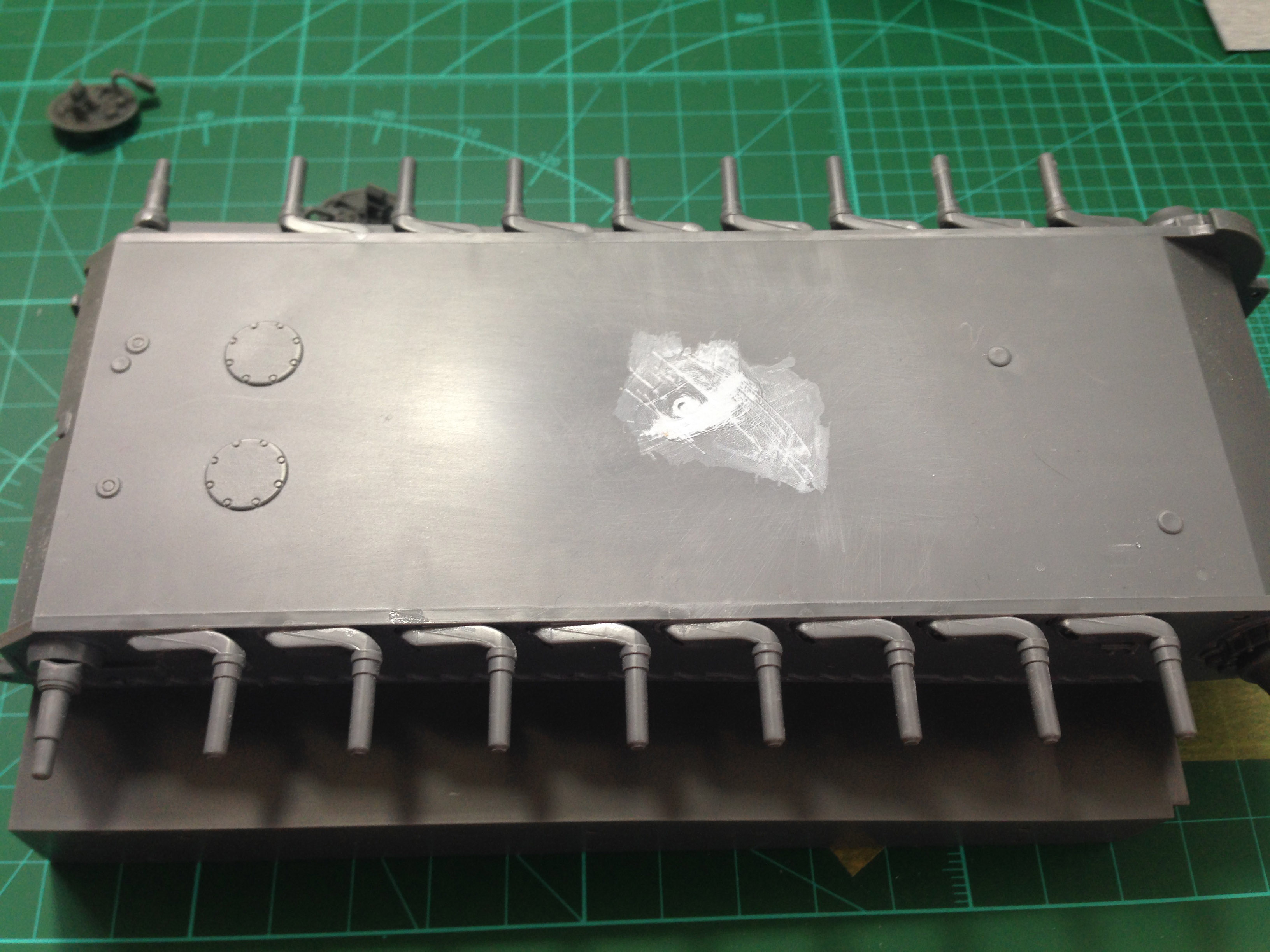

接下来是打磨底盘
田宫底盘中间有个铸模孔突出来,为了制作后底盘平整,果断锉刀伺候,不过由于没经验中间打磨好了周边全是一道一道划痕,只能用田宫补土了,干了之后还是400-1000-2000打磨,不过感觉还是有补土残留在上面,但用手摸感觉平整,不知道是为什么,望大师们指点指点!

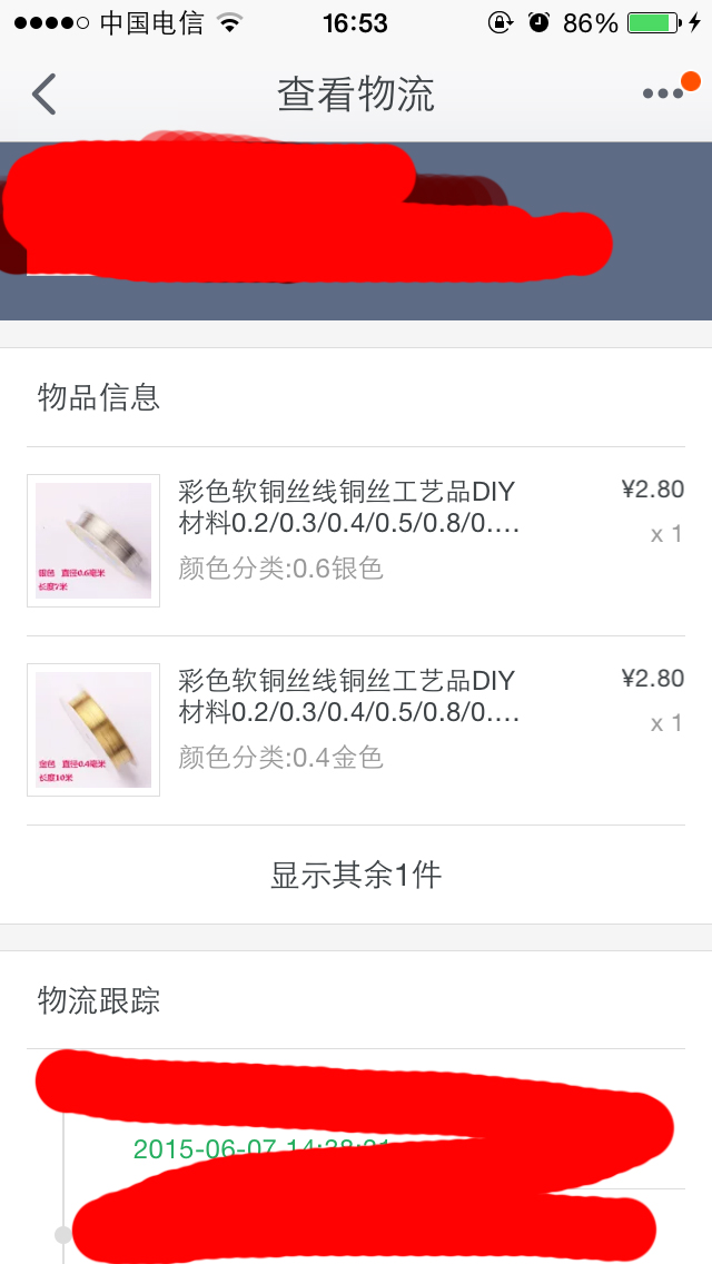

买的铜丝终于上路了,今晚应该能到,终于可以把舱盖改造成活动的了,期待吧!
