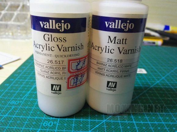

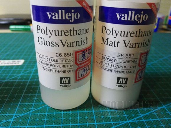

      第四,漆面保护AV为人诟病的两个毛病 一个是堵笔,一个是附着力。我根据自己使用说下如把AV做到 油性漆的水平。AV漆面保护有下面几种,26517 光泽清漆,26518 消光清漆,26650 光泽聚氨酯清漆,26651聚氨酯清漆。我现在用的26517在模型的整体面漆CM,迷彩做完之后,漆面干燥半个小时左右。把26517跟稀释剂1:1比例的稀释后(也可以不稀释,这个看个人习惯),喷涂模型。。然后在等待24小时后油漆完全干燥i。最后在喷一层 26518 消光 。或者26519半消光。AV漆的附着力就媲美油性漆了。关于26650 光泽聚氨酯 26651聚氨酯清漆。我还没用,根据几个前辈反映,聚氨酯类清漆。潮湿天气下会起泡。这个我一直没用。没啥发言权

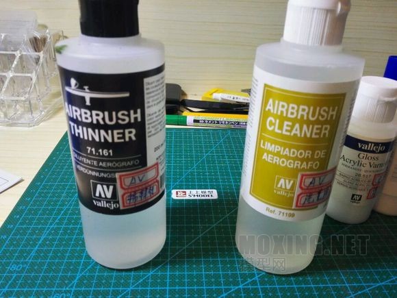

三、关于稀释剂 洗笔液
        请一定用AV配套的。虽然 AV 号称不用稀释。稀释比例从0到1比 都可以。但是稀释剂的作用是让题图更加顺滑。不加稀释剂的话很容易堵笔。洗笔液的话很必要。水性丙烯类油漆在喷笔里干燥后 会比油性 珐琅 亚克力漆更难清洗。切记。

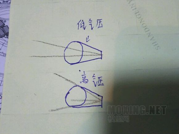

        做了一个简陋的演示图,说明下气压对油漆漆雾影响。低气压时候,漆雾喷出,散射小,不大容易触碰到喷帽;这样就不会行程喷帽里的绕流,油漆也不会因此在喷嘴、喷帽处残留干燥。高气压时候,漆雾的散射面大,容易触碰到喷帽,反射回流;高速下漆雾也容易凝结干燥。行程堵笔。图简陋了点,,大家自行脑补下。

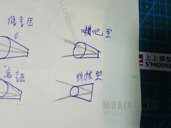

        字丑了点,大家将就看。这个图简易说明下喷帽的区别,一般喷笔都是喇叭型开阔喷帽,正油漆漆雾喷出散射面形状大体相同的,这种喷帽低气压情况下很少堵笔。很多0.2喷笔或者部分0.3喷笔喷帽会有收拢型,可以看到喷帽形状跟油漆喷出散射面正好相反,极易形成回流堵笔。喷AV类油漆不推荐!我曾经手贱,把74545的喷帽安到74537上,堵的一塌糊涂,经过反复对比实验得出这个结论。有点粗糙,希望有吧友能补充指正。郡士289是莲花喷帽,270也应该是吧?莲花喷帽优势更大比喇叭型更适合喷AV,也能承受更好的气压喷涂。

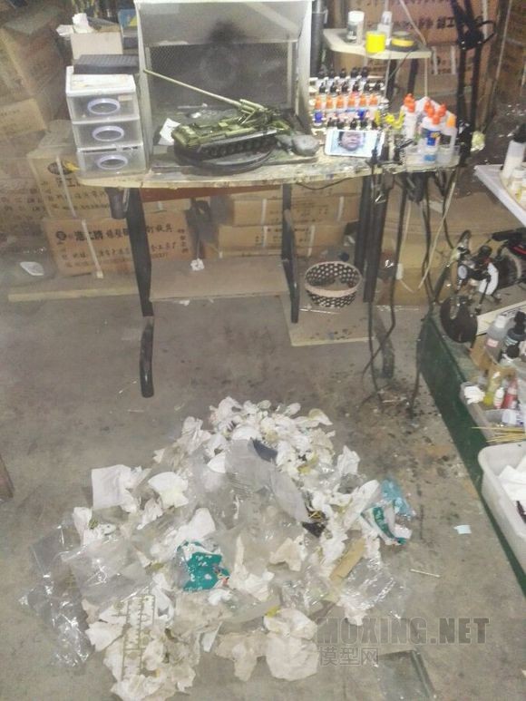

        关于AV的洗笔,我喜欢用卫生纸擦干净笔壶,然后在洗笔液堵住喷嘴逆喷,然后大气压喷出来。这些卫生纸真的不是擦逼壶的,不是撸管的。
