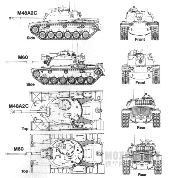

        M60于1960年开始装备美国陆军,M60和M48A2的主要不同在于:
•        使用了新的M68 105mm主炮;
•        使用新的前缘平直的车体替代原来的前缘船型车体;
•        采用新的负重轮;
•        增加了内部油箱以提升行程;
•        采用新的柴油发动机;
•        炮塔沿用原来的M48A2的半球形炮塔,但是使用新的M19车长指挥塔。
M60和M48A2外形差异比较明显。值得注意的是,车长指挥塔上的机枪是M85 12.7mm机枪,而不是常见的M2,主炮并列机枪是老式的M1919A4。

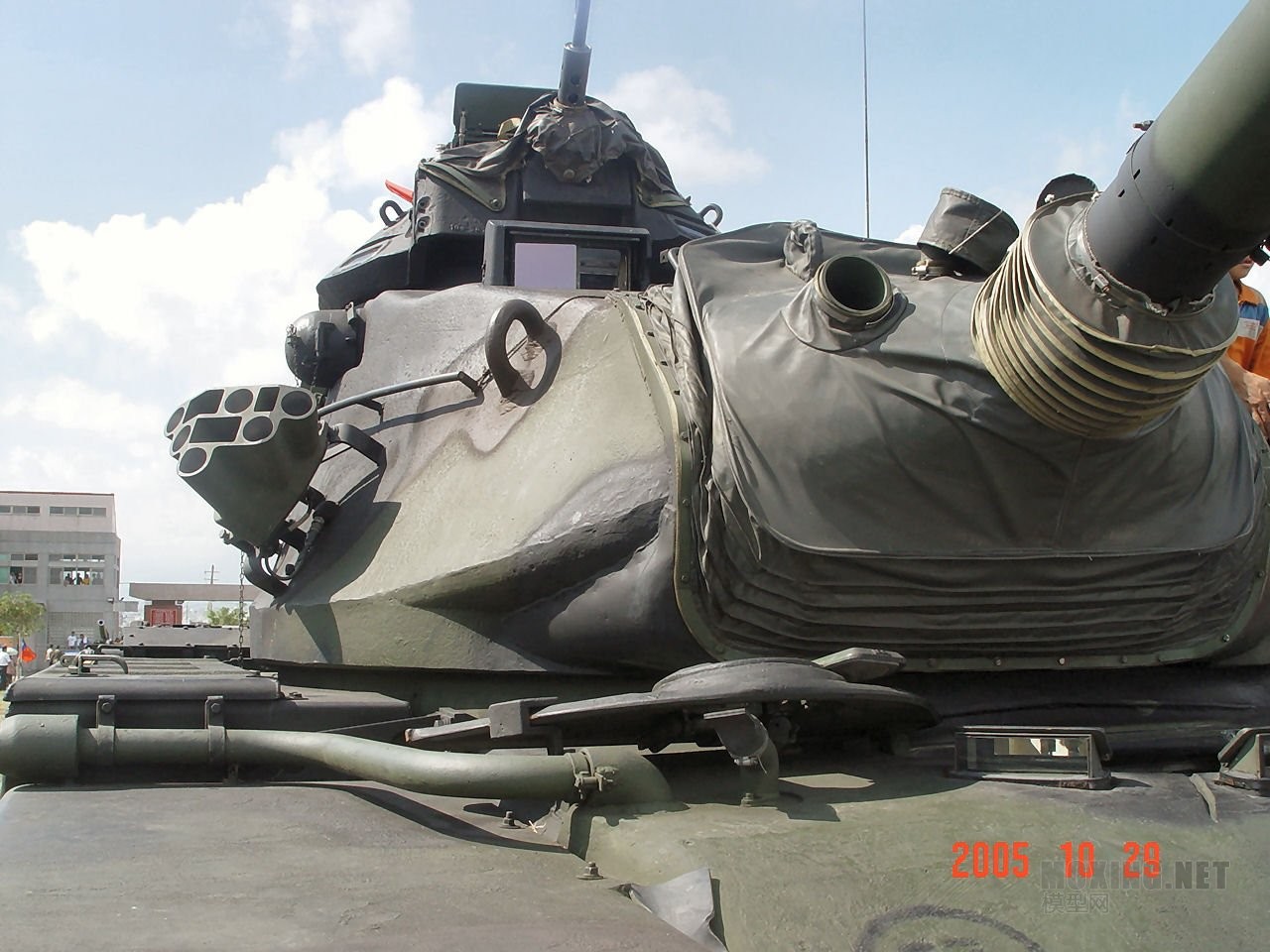

•        炮塔前方两侧加装M239 66毫米烟幕弹发射器(英国的L8A1美国引进版,1977年后M60A1也同样开始加装。主炮是英国的,烟幕弹发射器是英国的,0.30机枪是比利时的,扬基们真是讲究实用 ,拿来就用啊)。
      以上这些改进赋予M60A3比之前更强的战斗力。M60A3随后更升级到M60A3 TTS,主要是再次升级了夜视装置,再次提高了夜战能力;在外观上,A3 TTS的炮长观瞄设备稍大,而且分成两块,如下图。

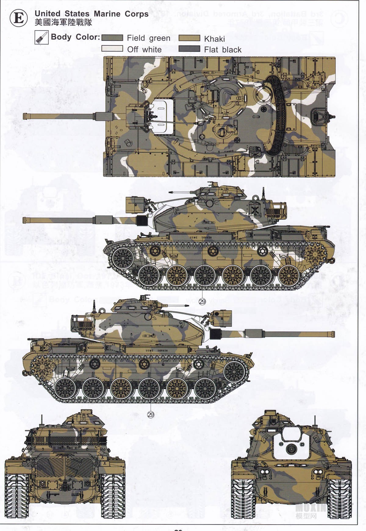

说明书比较详细,依旧用上田信的插画直观的展示M60的发展历史,这一点值得一些厂家学习。此套件提供了5套涂装,分别是1个奥地利陆军、1个以色列国防军、2个美国陆军和1个美国海军陆战队涂装。

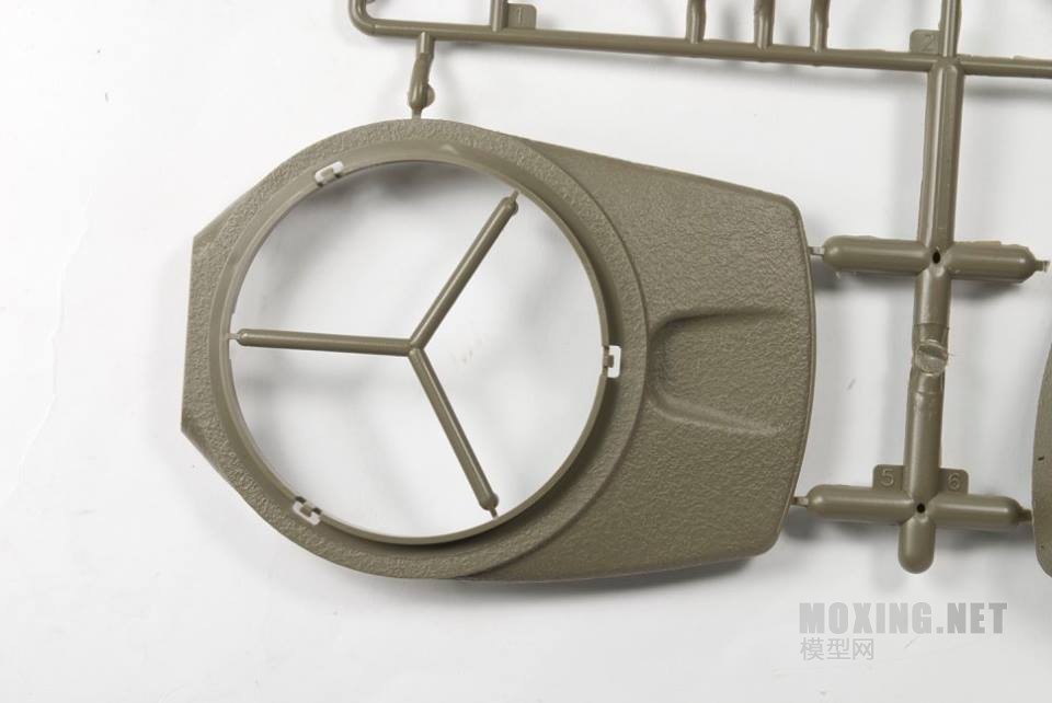

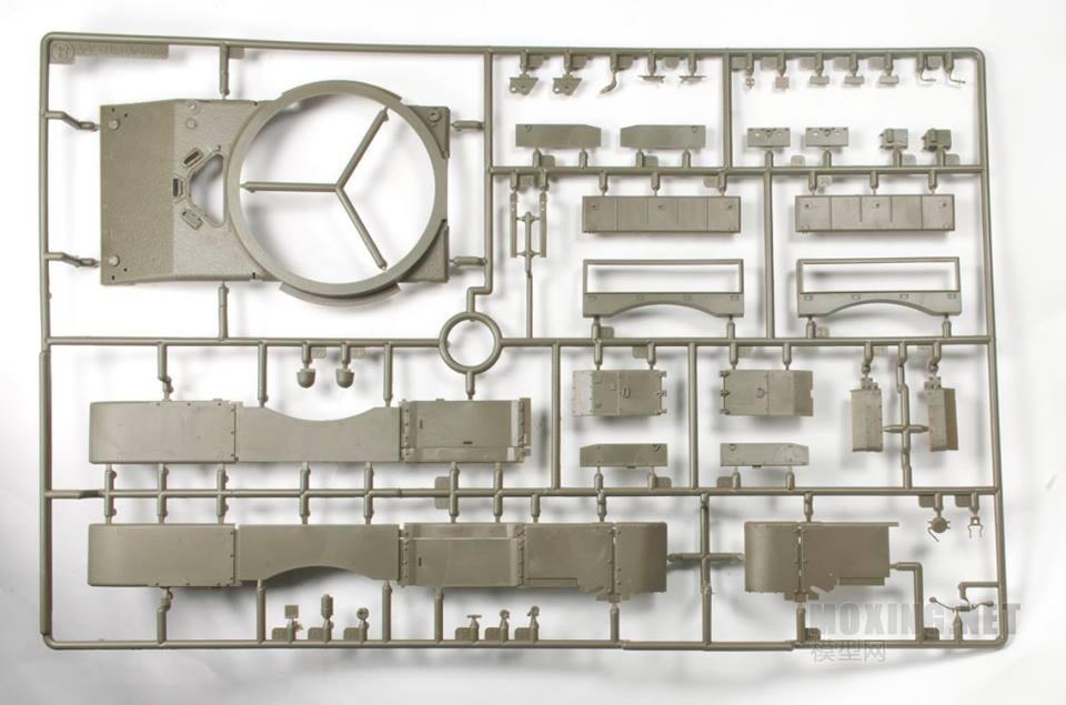

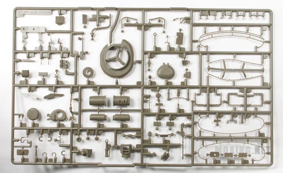

板件A,炮塔、炮盾零件
可以看到传说中夸张的“疙瘩”铸造纹
AFV此次提供了不带防雨帆布的裸炮盾
板件B,主要是上车体、翼子板部件,车体也开出了铸造纹

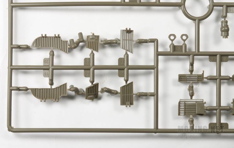

板件C,车体其他部件
2个驾驶员座椅下的逃生门,外部形状不同
车尾的“栅栏”发动机舱门,正确的形状

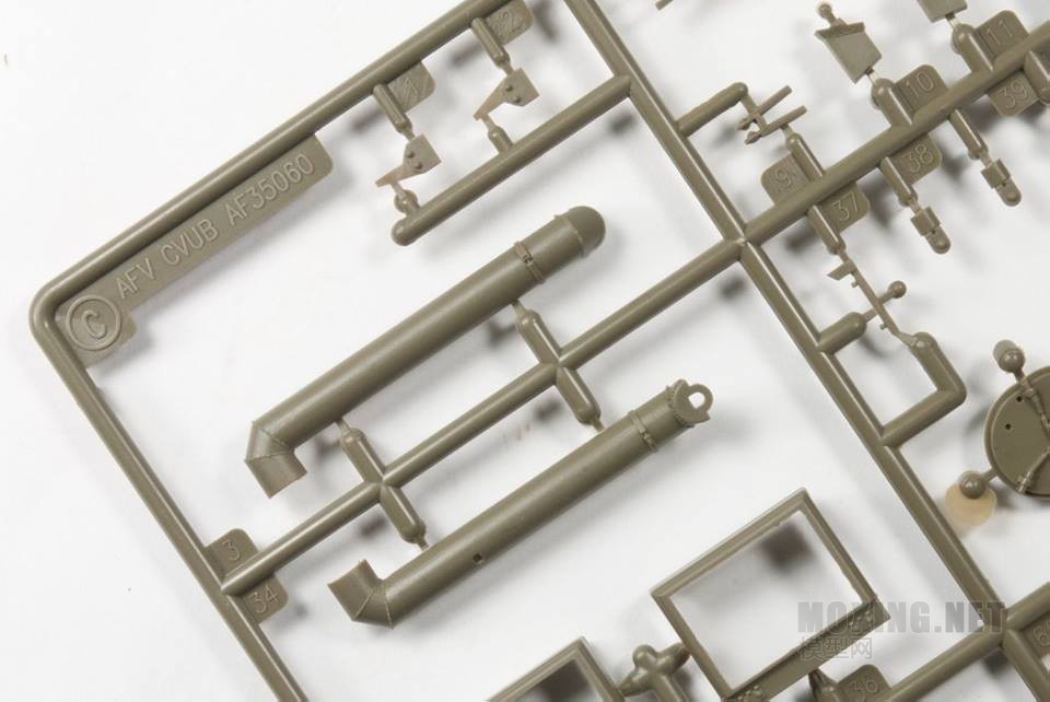

潜渡时用的发动机排气管,有清晰的焊接纹路

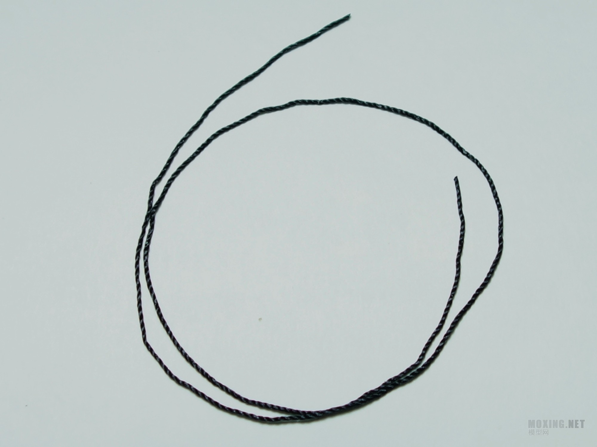

板件F,透明件和水贴,车长指挥塔也是透明件,背面是缆绳
水贴

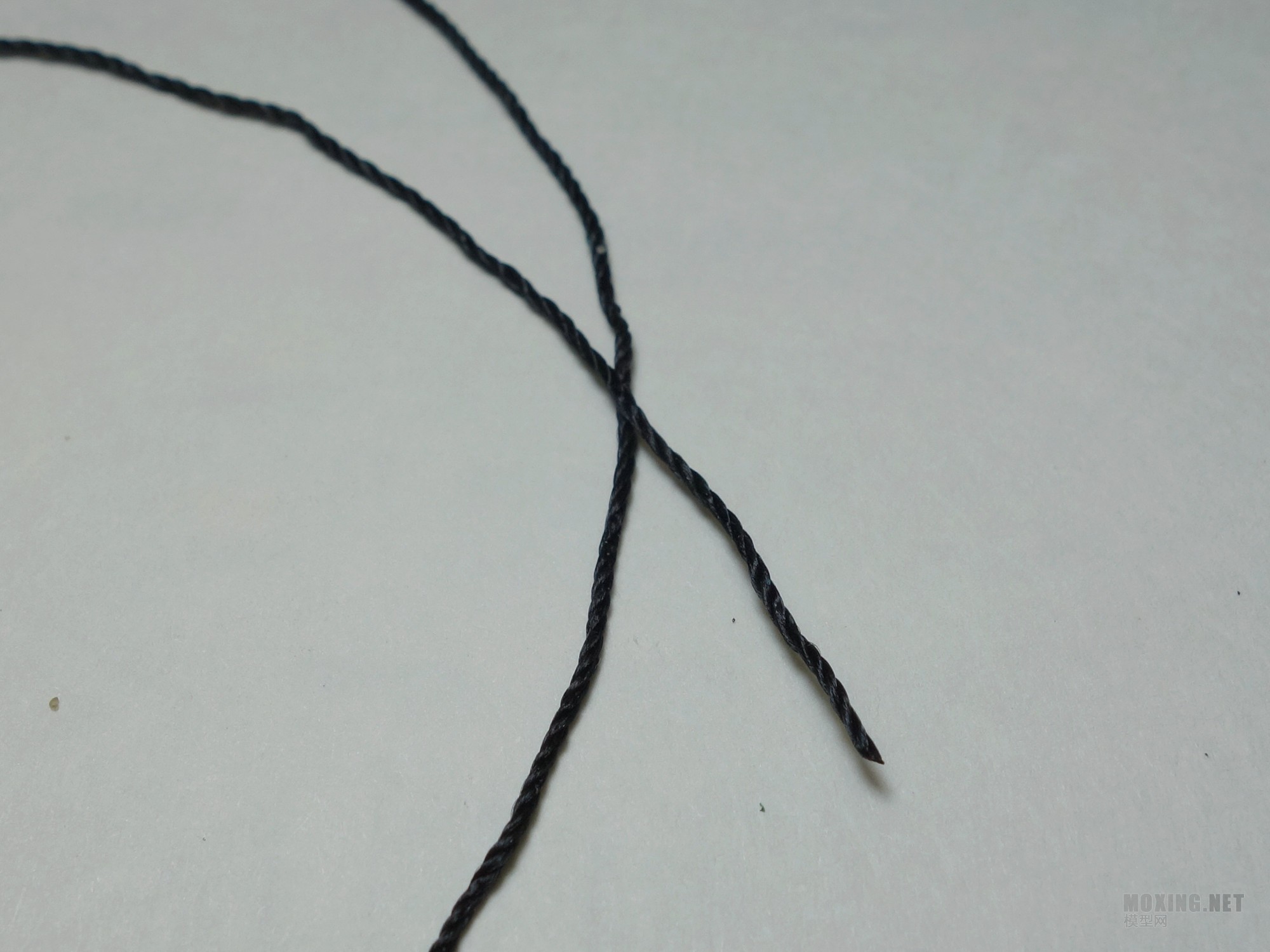

缆绳

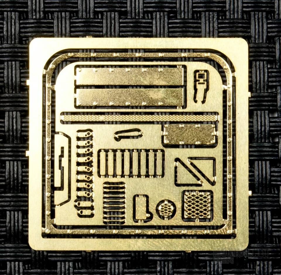

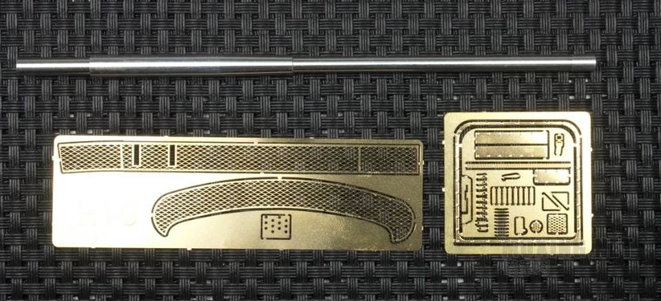

金属零件,包括金属炮管、两片蚀刻片,蚀刻片是沃雅代工的。笔者实际收到的套件,还有个用于遮盖负重轮的漏喷板。

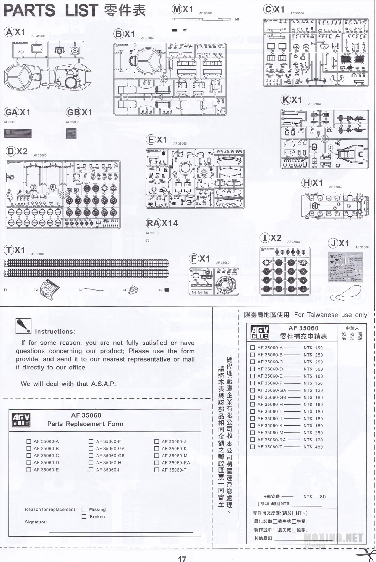

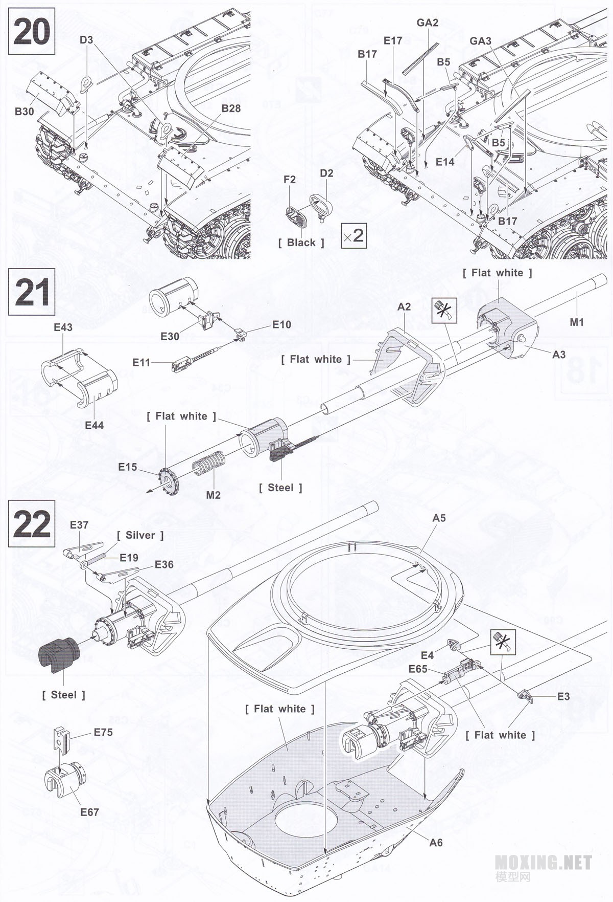

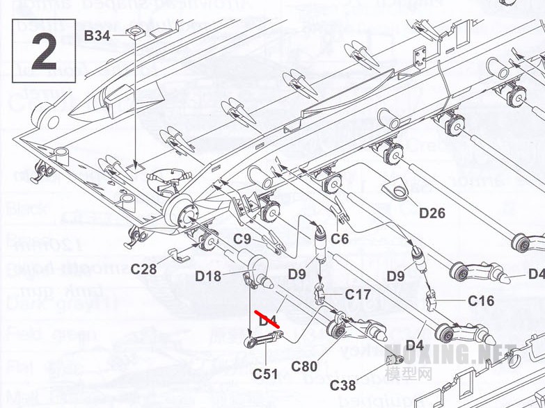

首先是说明书上的一些错误:
说明书上步骤1的错误,两侧C91、C92弄反了
说明书上步骤2、3的错误,第一对扭杆是C80,标D4多余了

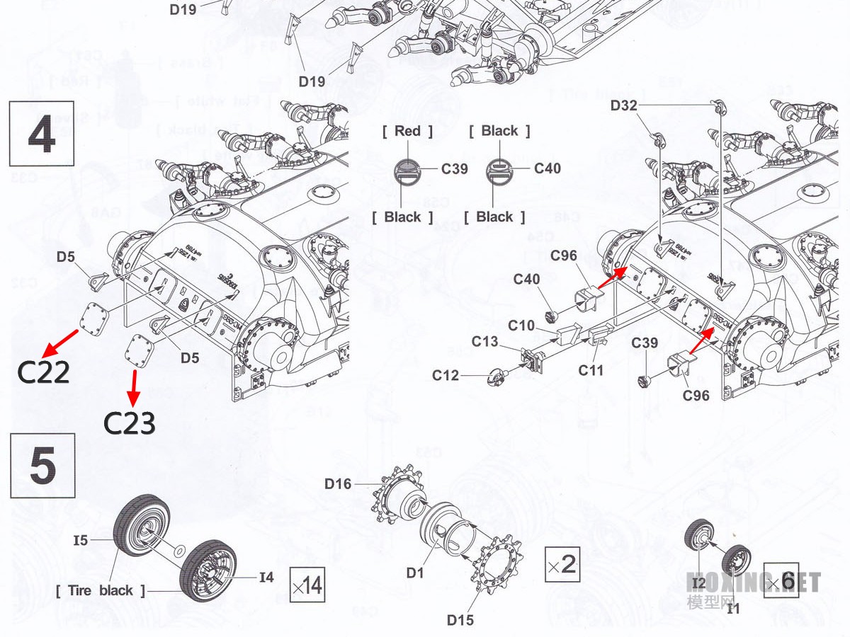

说明书上步骤4的错误,漏标了C22、C23,C96的粘接位置错了

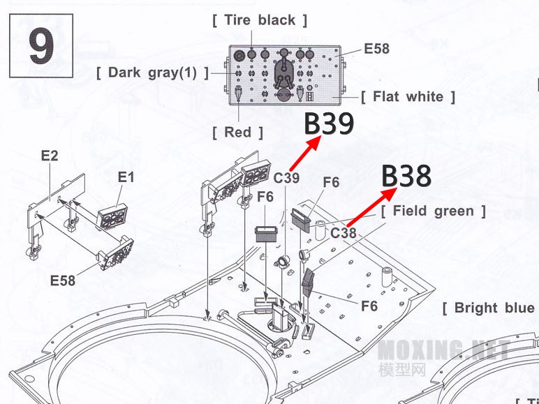

说明书上步骤9,C38、C39应该是B38、B39
说明书上步骤16的B6应该是B9
说明书上步骤19的E9应该是E6

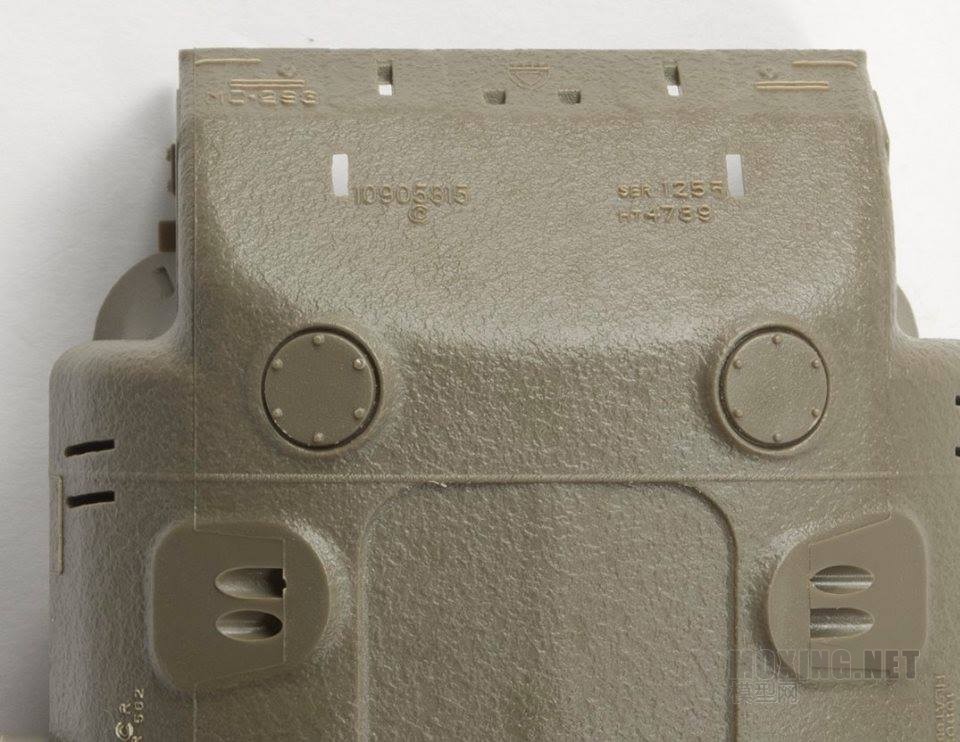

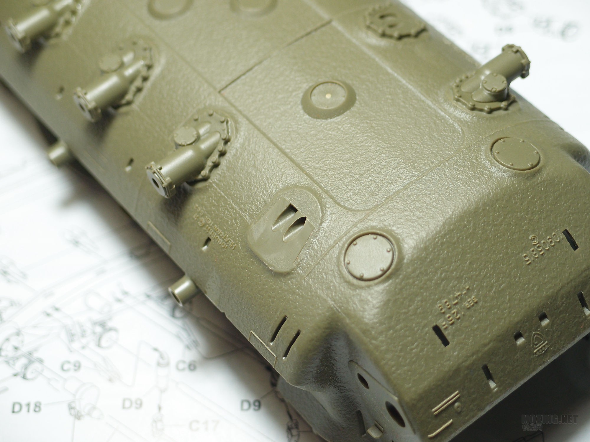

车体底部也布满了铸造纹,只是还是一样的夸张。注意文字非常清晰

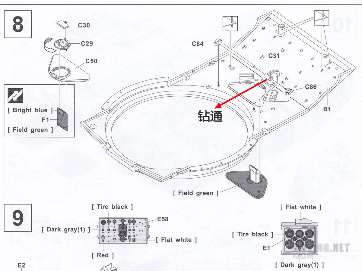

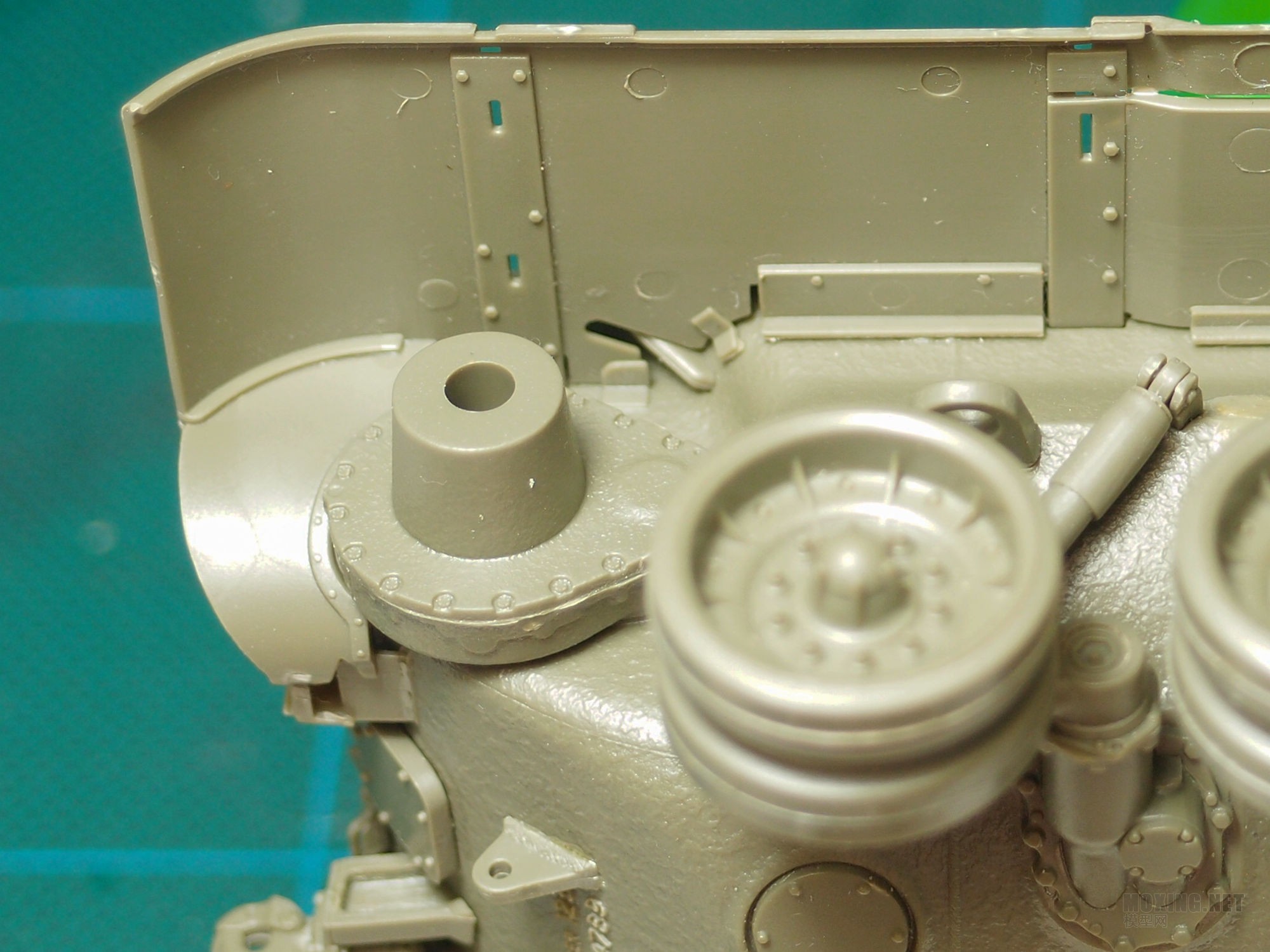

步骤9中C31零件要钻通,不然根本无法安装,孔钻大一点,以确保舱门顺畅移动
步骤9中E72零件安装注意是这样的,后段和车体粘接,以下是实物照片

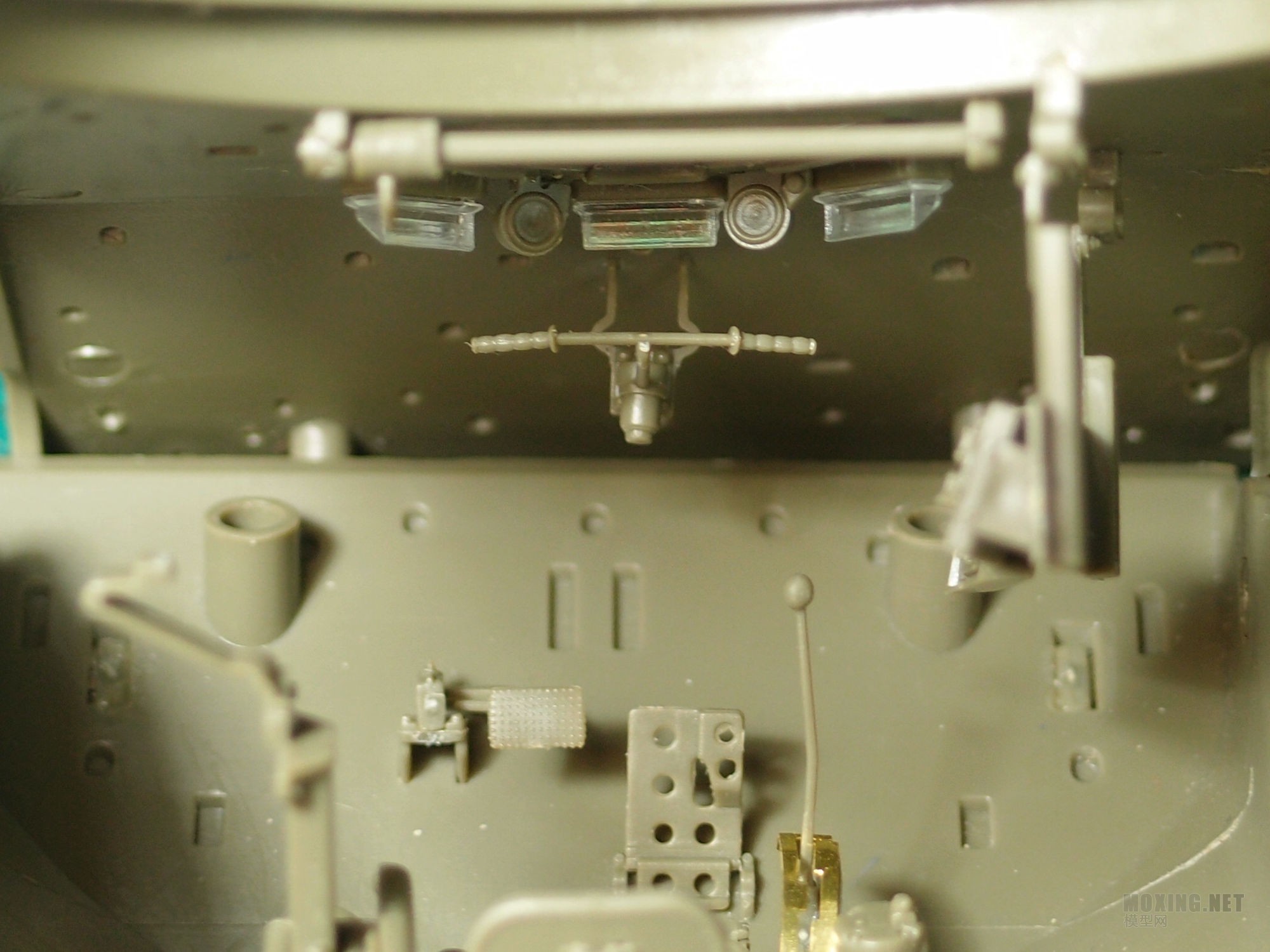

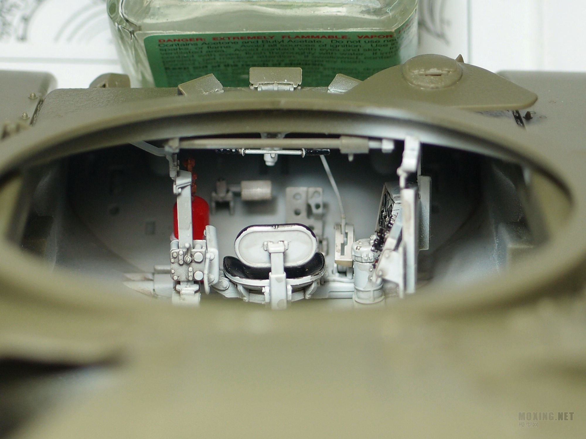

驾驶室有简单内构,虽然少了点,但是效果非常不错,对比下实物
涂装后的样子。可以说套件展示的驾驶员内构忠实还原了实物。

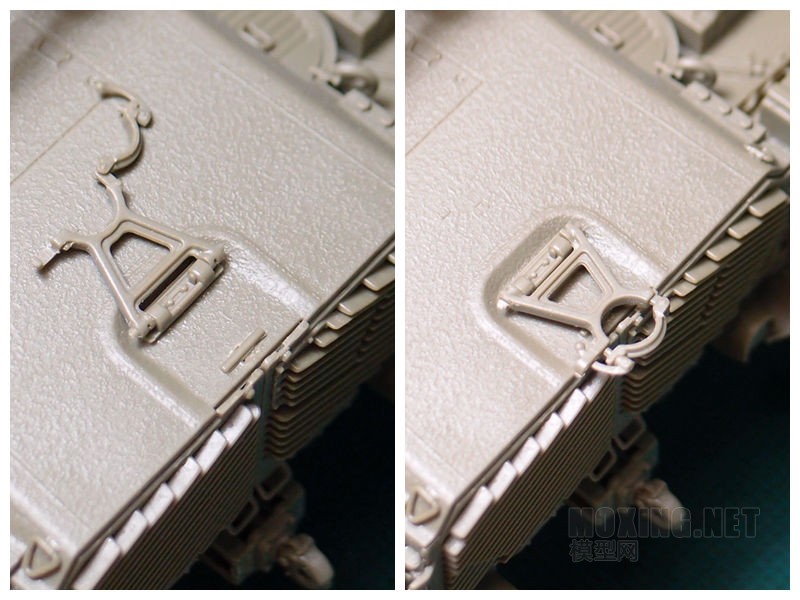

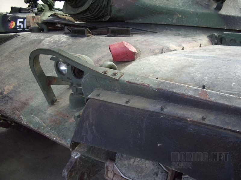

如数字所示,标注1的吊环是单独的零件,2是发动机舱盖上集成的,显然立体感不同

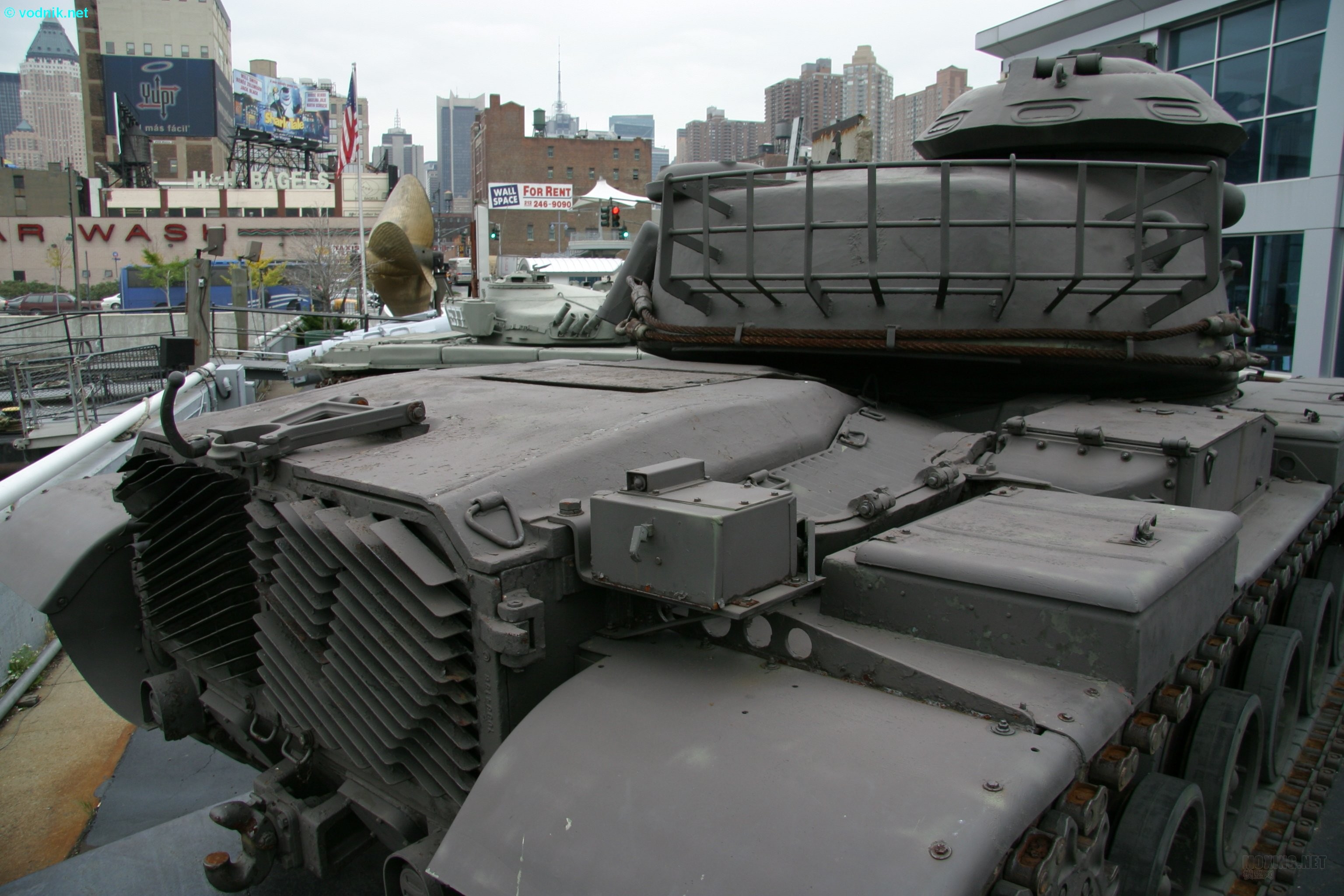

这下知道C55这个零件是干嘛用的了,下面是实物照片。另外,笔者发现,套件中驾驶员舱盖上的潜望镜口,和笔者收集的照片都不相同,不知是否是因为不同批次车辆的原因。

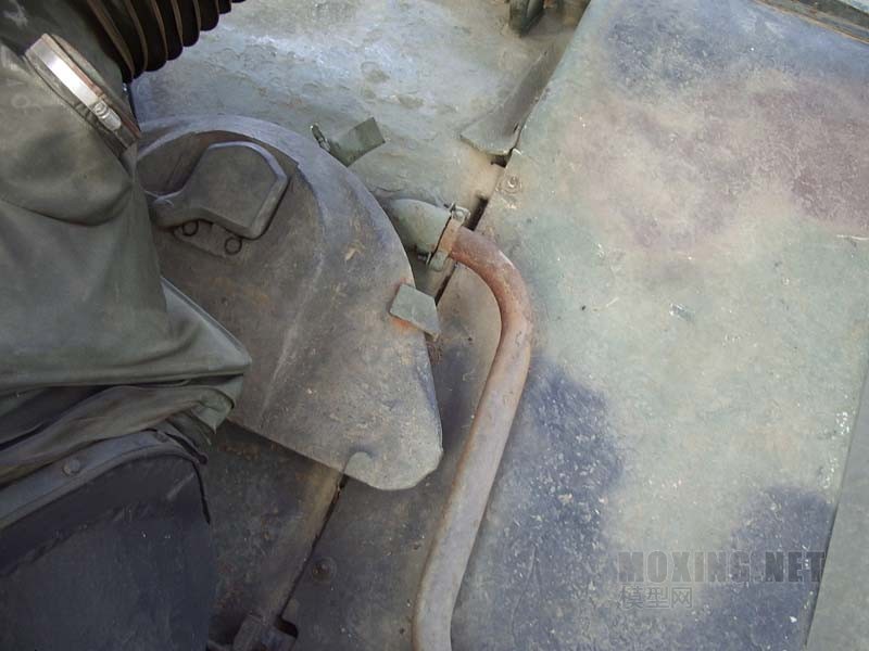

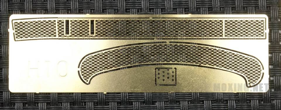

蚀刻片零件GA2实际是一段橡胶,用来遮盖翼子板前部和车体前上侧之间的缝隙。参考下面的实物照片,不用做得横平竖直,上面可以用镊子塞进去一些

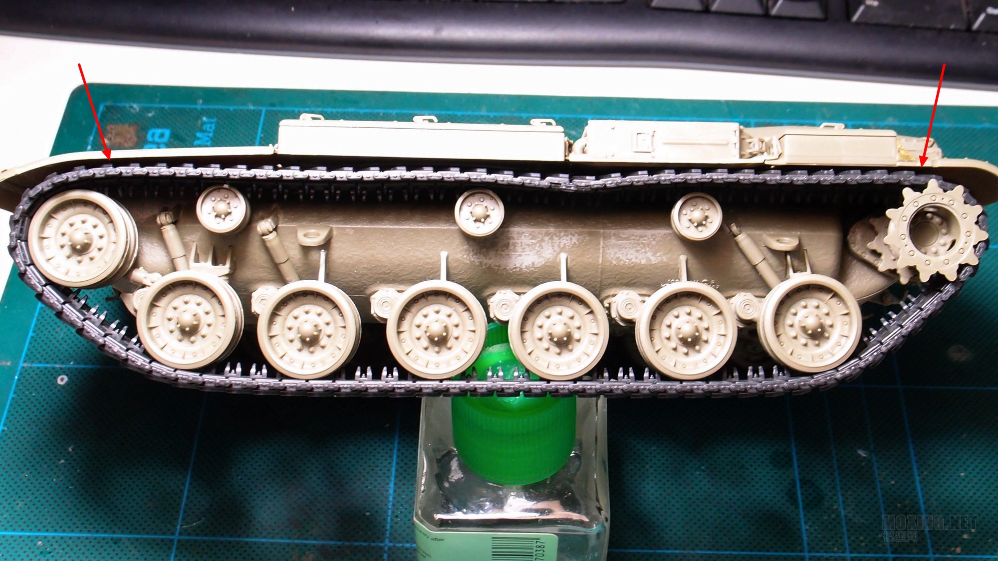

最后是履带,此款的橡胶履带品质不错,柔软适中,细节表现良好,可以用田宫白盖模型胶水粘接,也比较牢固,只是侧面的合模线不好处理。履带长度也合适,不过和所有橡胶履带的缺点一样,容易“拱”,特别是箭头所示的诱导轮后面、主动轮前面;如果使用原配橡胶履带,建议通过在车体钻孔固定铁丝,或者在翼子板下粘个废弃流道的方式,压住履带,这样拟真度会大幅提高。
