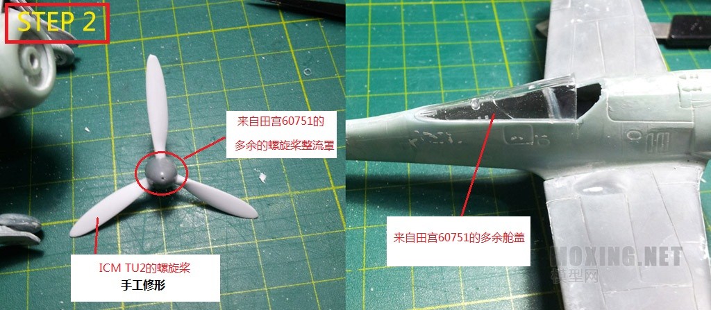

2014年2月,我从旧物篓里翻出了大约十多年前做的这盒“环球—火柴盒”,编号为PK-51的FW-190,螺旋桨缺失,水贴则已经完全碎了。带着怀旧的情感,我开始修复这个模型,经过近一年的做做停停,总算在2014的岁末把它完成了。
修复过程首先是用99.95%酒精加少量星影洗笔液,反复几次,洗去老漆。环球的190在座舱盖上的设计很狗血,舱盖的框架部分与机身开在一体,这部分就成为修复的重点。好在田宫60751里有多余的舱盖,挪来,再用透明塑料胶片折出前风档,用AB补土翻出座舱部件。用0.3和0.5毫米的铜管做出机枪、空速管和登机蹬。调整刻线也是修复的工作之一,模型本体是凹凸线混合版,当年自己居然改了一部分凹线,这次对着网上下的图,补刻和调整了部分刻线。
修复的一大难点是涂装。因为我不是德机控,手头没有合适的水贴留存,反复搜索之下,终于在网络上找到这款涂装, KORD牌编号4832水贴的涂装方案,标识为“WHITE 15,JG51 OREL AIRFIEKD,SUMMER,1943”,全机RLM70/71/65迷彩,一开始我也很诧异于到1943年,居然还有制空的FW-190涂RLM70/71迷彩,后来想,既然是第三方水贴厂给出的方案,那应该是有其依据的,说不定是给斯图卡们护航的编队机呢。机号水贴为白色黑边的15号,分别来自HB的MIG-15和AFV的1/48虎式坦克,自己作了少许切割拼接。上色方面机腹用郡油自调,70/71迷彩采用的是田水,机翼上面的踩踏线是遮盖后喷的,经过渍洗和二遍滤镜,最后使用田宫化妆色做出污渍和喷烟效果。
