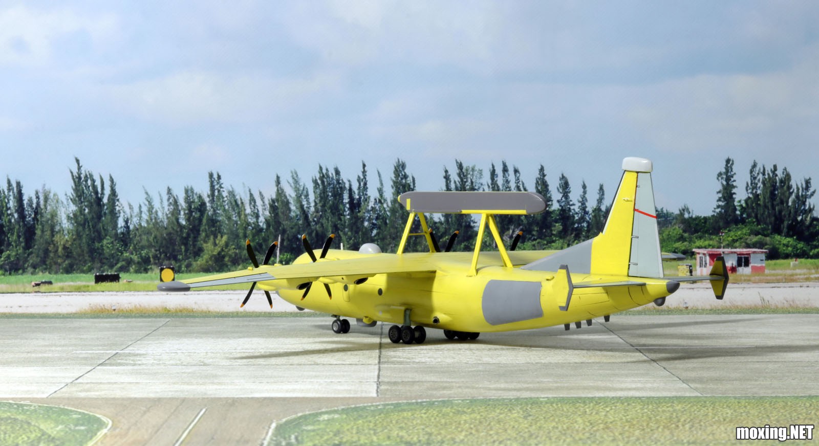

运-9LG于2017年12月在CFTE首次被卫星发现。最初,由于类似的“平衡木”,它被认为是 KJ-200 预警机的改进版本。然而最新的猜测是,这架飞机实际上是一架雷达干扰机(被称为Y-9LG/YLG-9),利用其强大的电子扫描雷达波束来抑制敌方雷达信号。运-9LG似乎在其前机身顶部配备了卫星通信天线,在更大的鼻锥中配备了前EW天线,在其后机身上配备了侧视 ESM/ELINT 天线,椭圆形 ESM天线位于垂尾顶部。在机身前部和后部下方可以看到额外的 ESM 天线。第一架原型机于2016年建造完成。2022年2月的一张照片显示,第一架交付型的运-9LG已制造完成并准备交付。2023年1月的一张照片表明运-9LG正在中国空军服役。

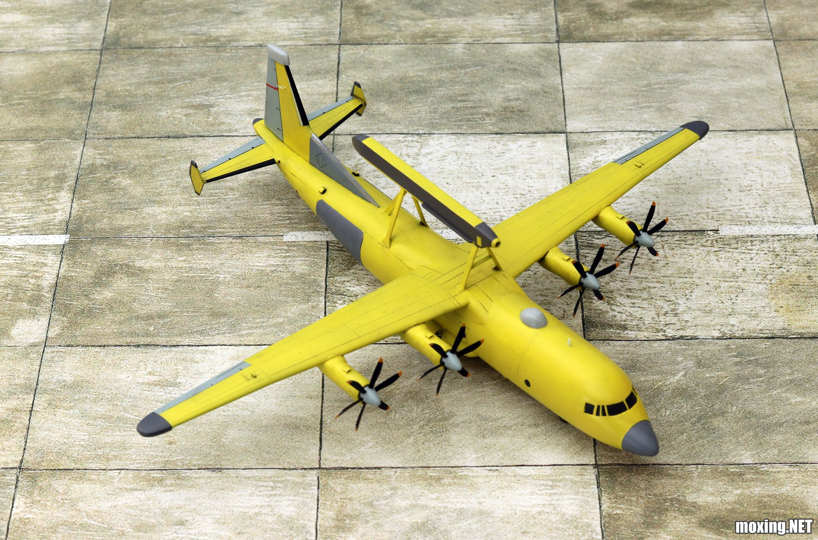

本作主要使用自制的树脂件完成,部分零件使用小号手的空警200套件(螺旋桨、平衡木支架等),参考资料搜集于百度、bing、微博。

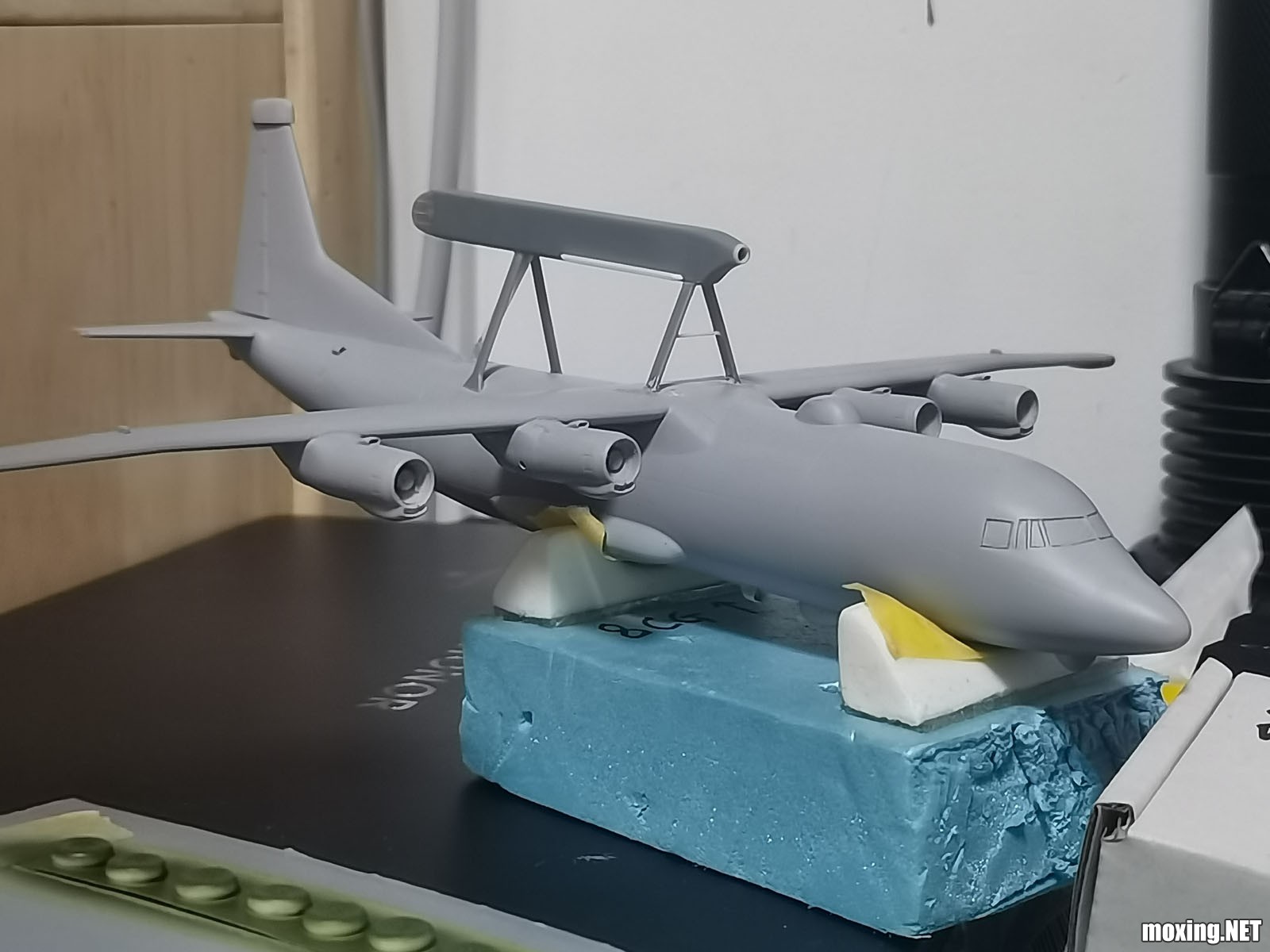

 楼主| 发表于 2024-4-28 18:06:17 | 显示全部楼层

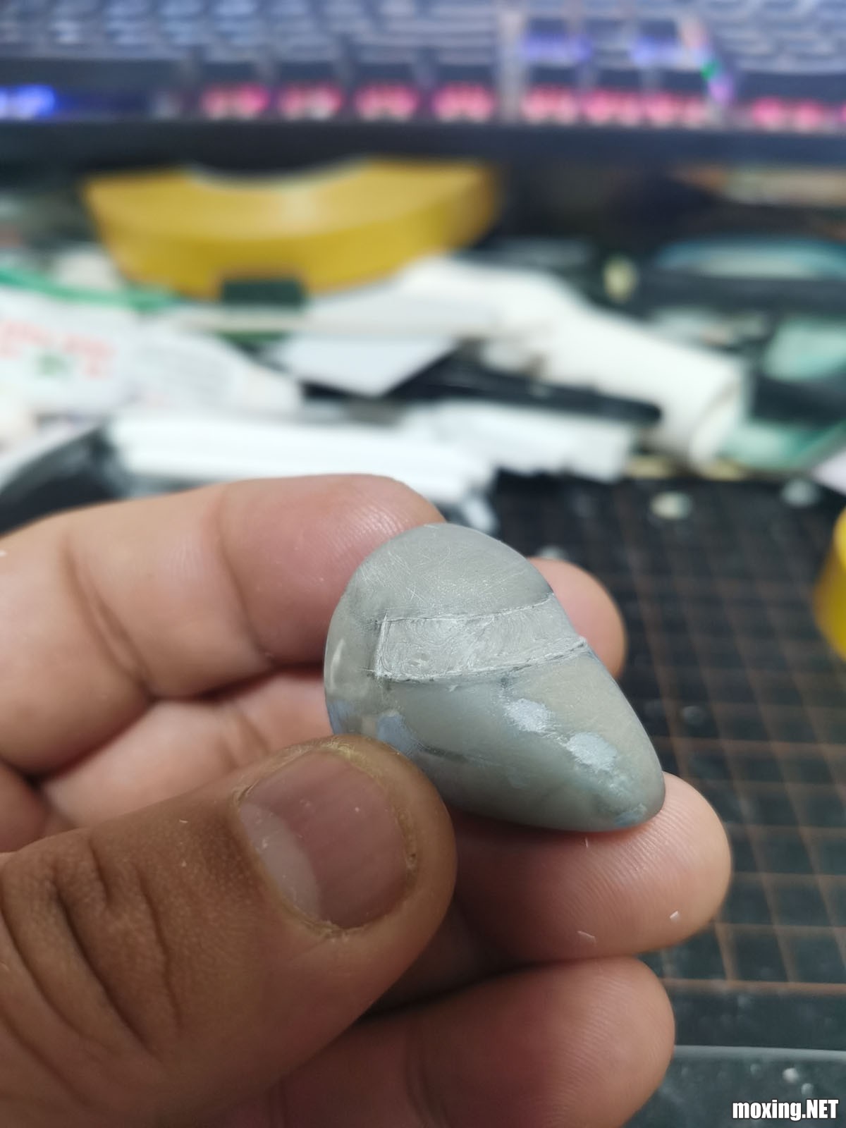

老规矩,先来过程照

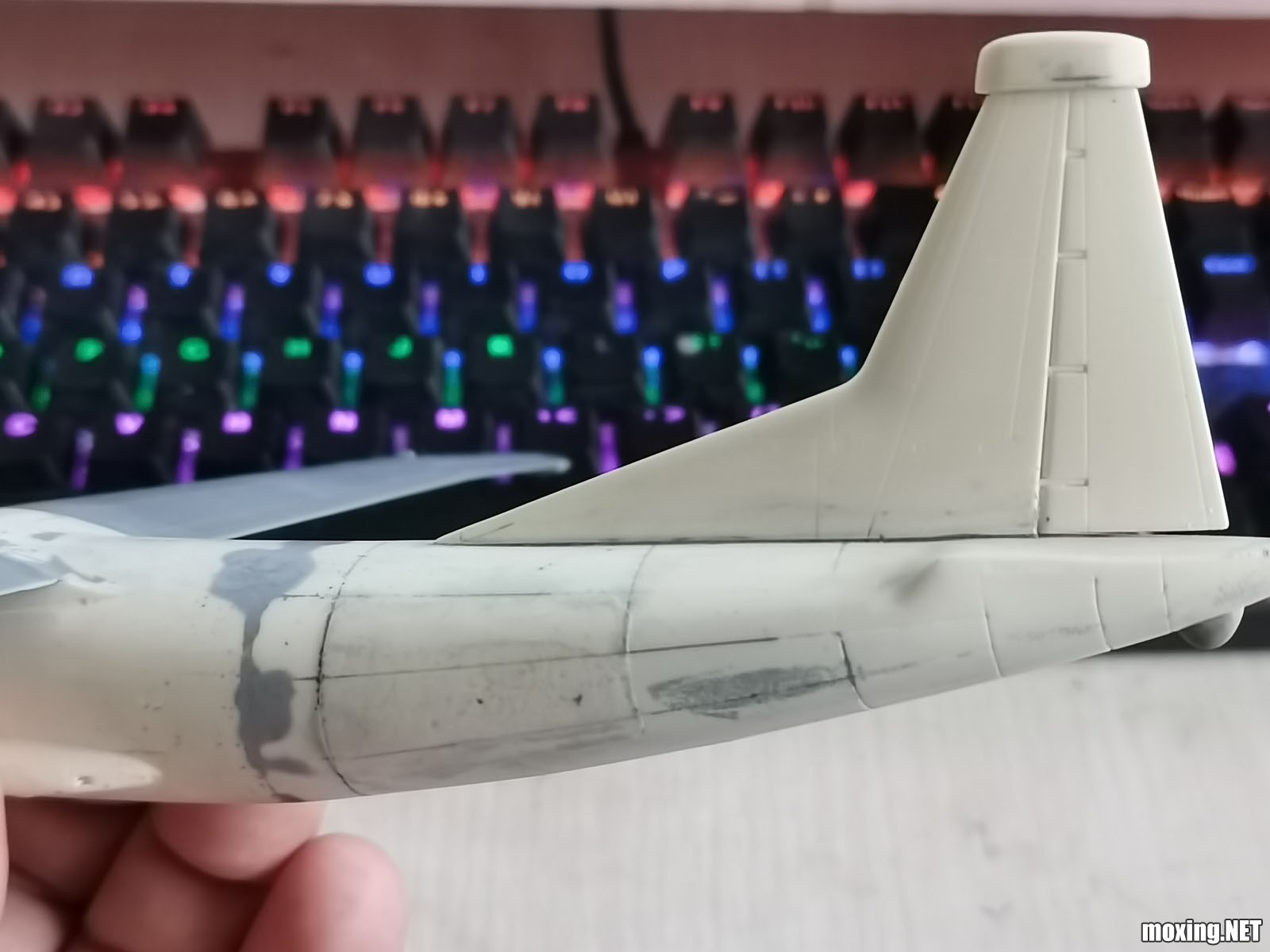

1.制作高新的尾段原模

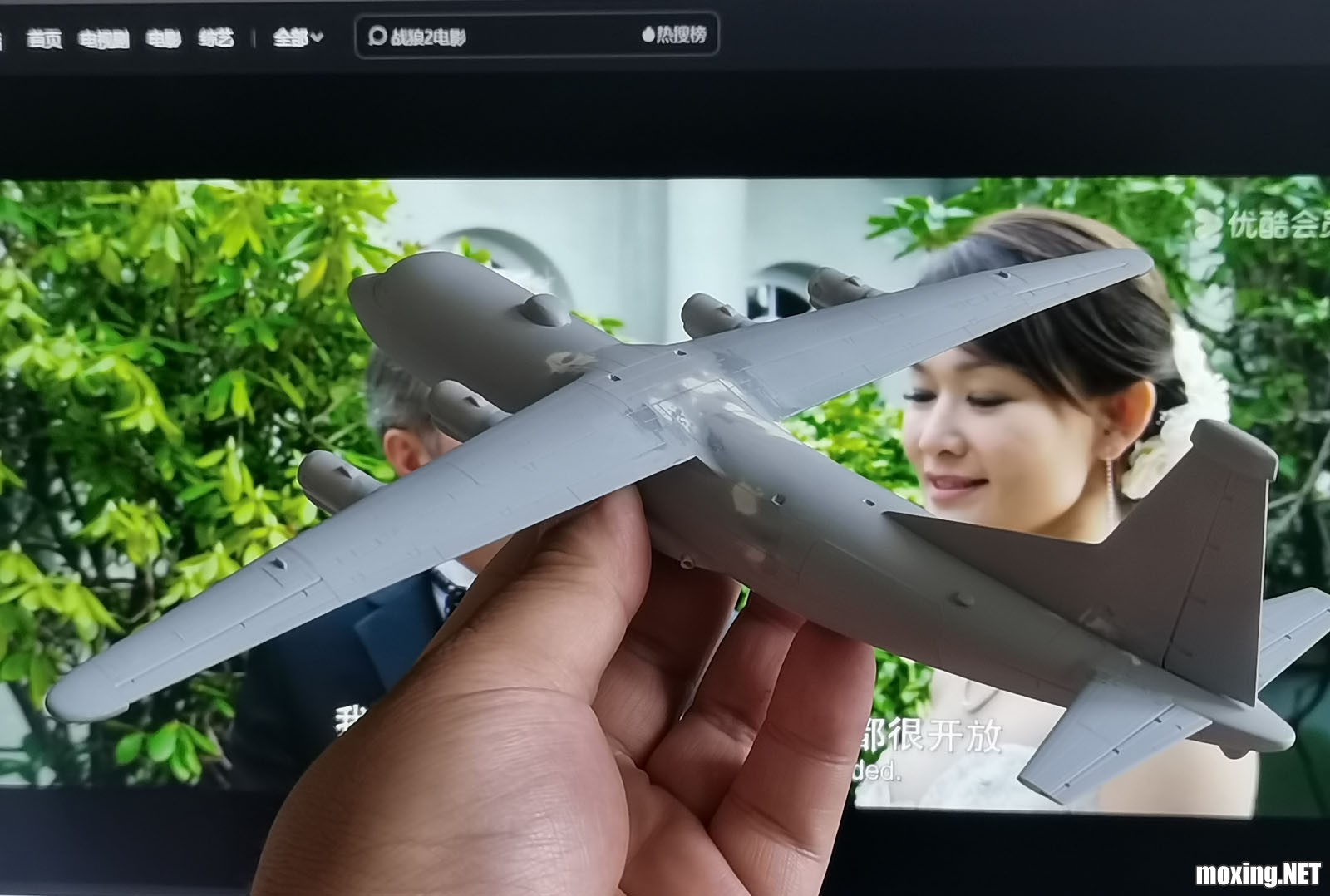

2.跟机身假组一下看看效果

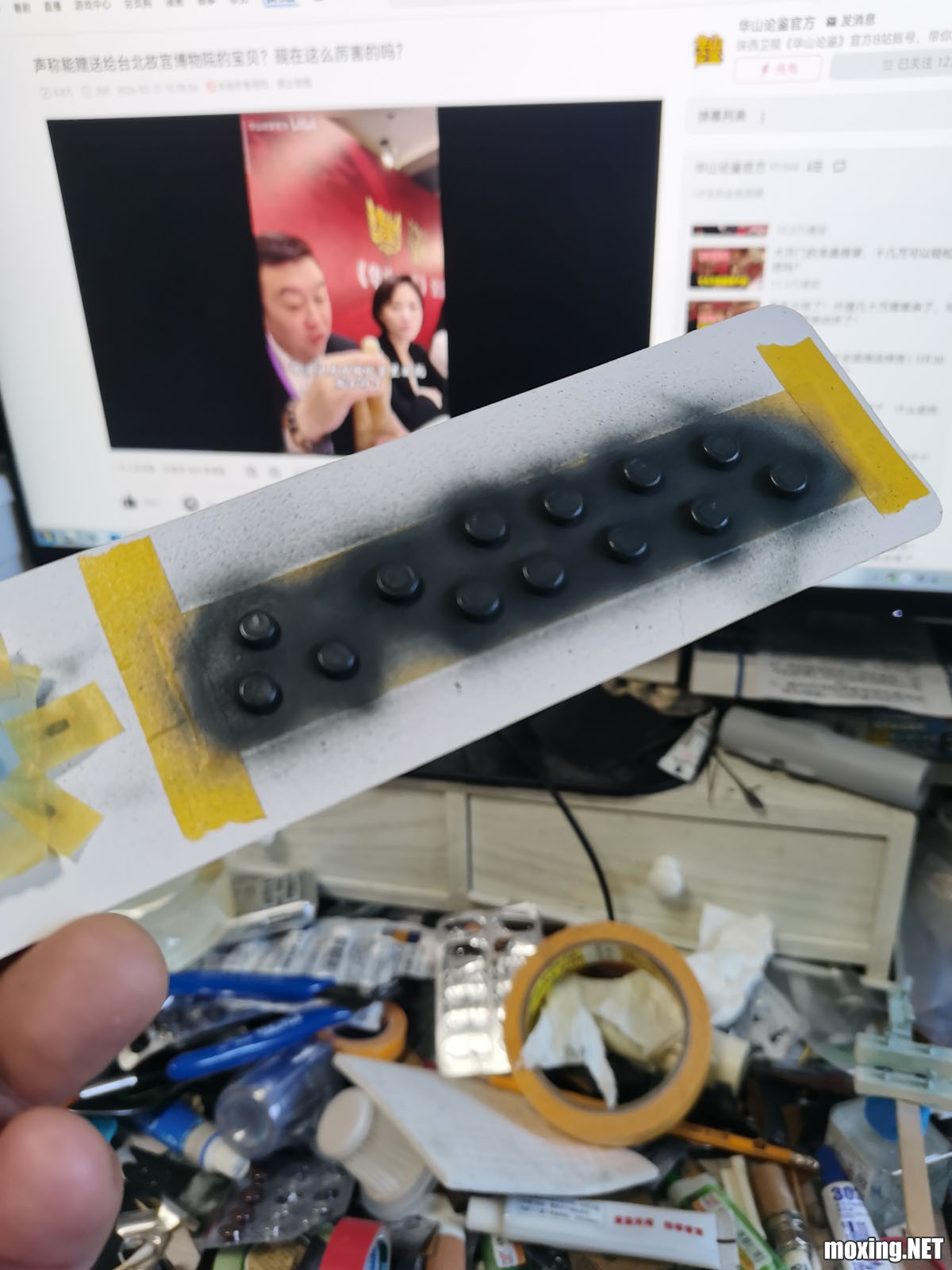

3.在纸上画个ESM贴片的大致外形,然后在ps里画出来,打印成不干胶备用。

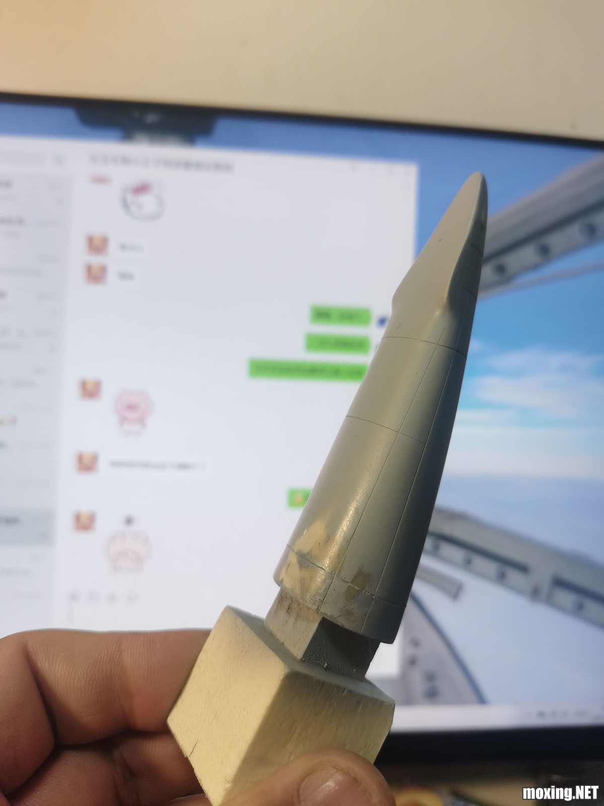

4.新款的垂尾顶端电舱

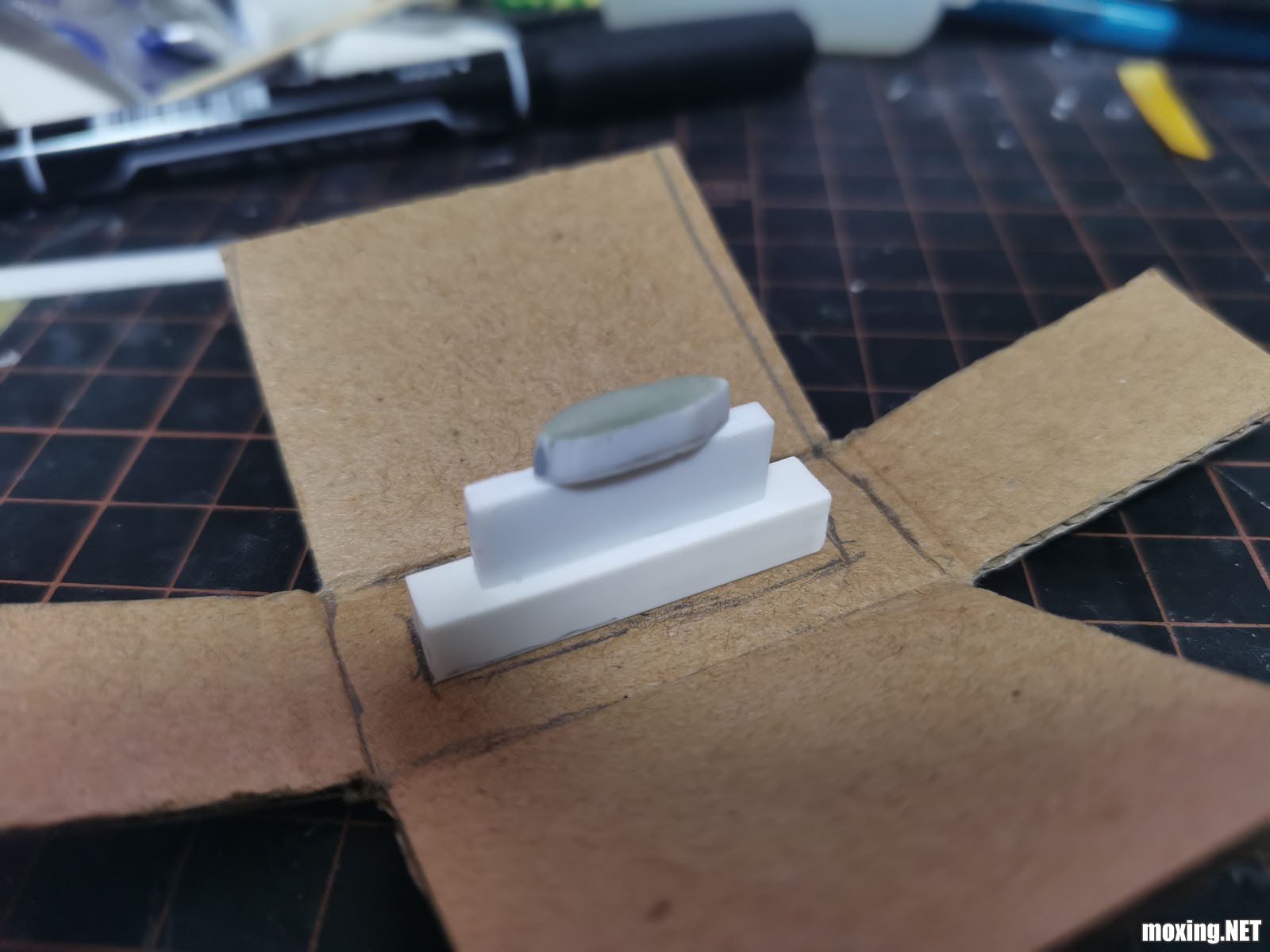

5.忍不住先和垂尾组合一下看看效果
6.搓个机头,先按照运9的样式搓,提高适用性,后面再根据需要进行改造
7.大概齐这样,后面还有调整,没拍了
8.预备好发动机短舱

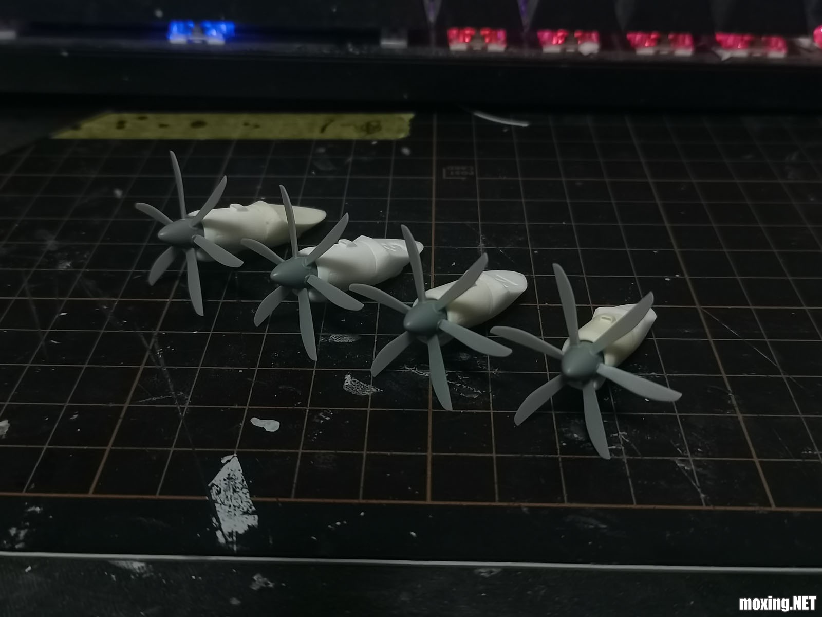

9.假组一下机身和机头,给自己点动力。
10.开始按需修改
11.在机身上给各种电舱打上用来增加强度的孔
12.垂尾的安装也得加强
13.安装垂尾,以及尝试用菲林片做ESM贴片(失败,菲林片太倔强了,502都咬不住它,大概2天就会崩开)
14.补充一些进气口,上水补,再检查下刻线和气泡坑
15.平衡木和支架使用kj200套件来改,其中后边的那个支架因原件修正安装角度后导致不够长,使用胶板制作。

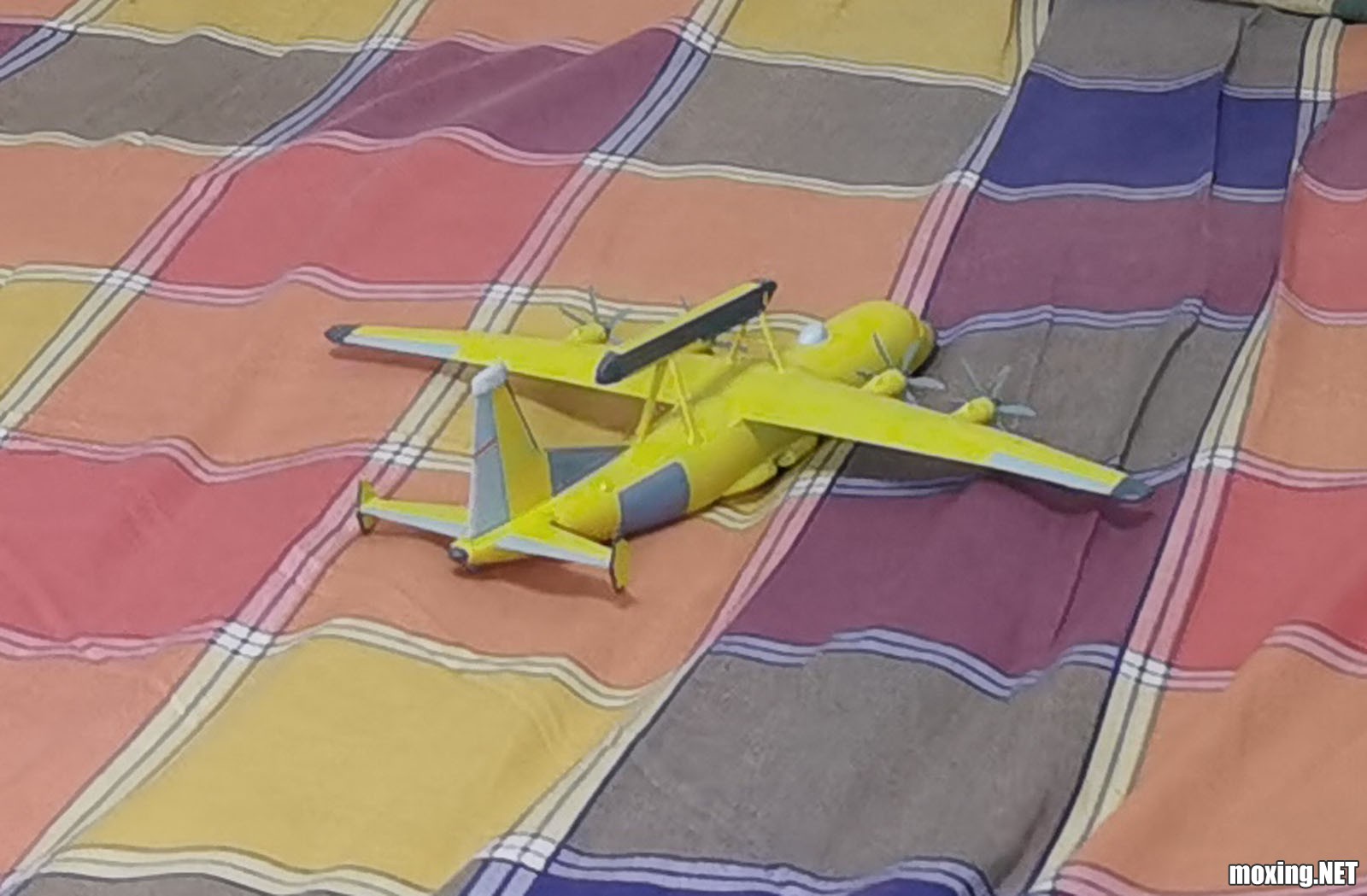

16.开始逐步上漆和遮盖
17.轻微打一点阴影
18.主体上色完成

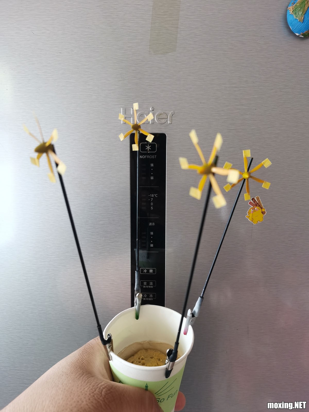

19.喷一喷螺旋桨,简单重复工作最是枯燥
20.轮胎也是。鉴于奇奇怪怪的丢件历史,所以现在每次都多做一两个备用。果不其然最后组装时又丢了一个,哈哈哈哈~
 楼主| 发表于 2024-4-28 18:09:59 | 显示全部楼层

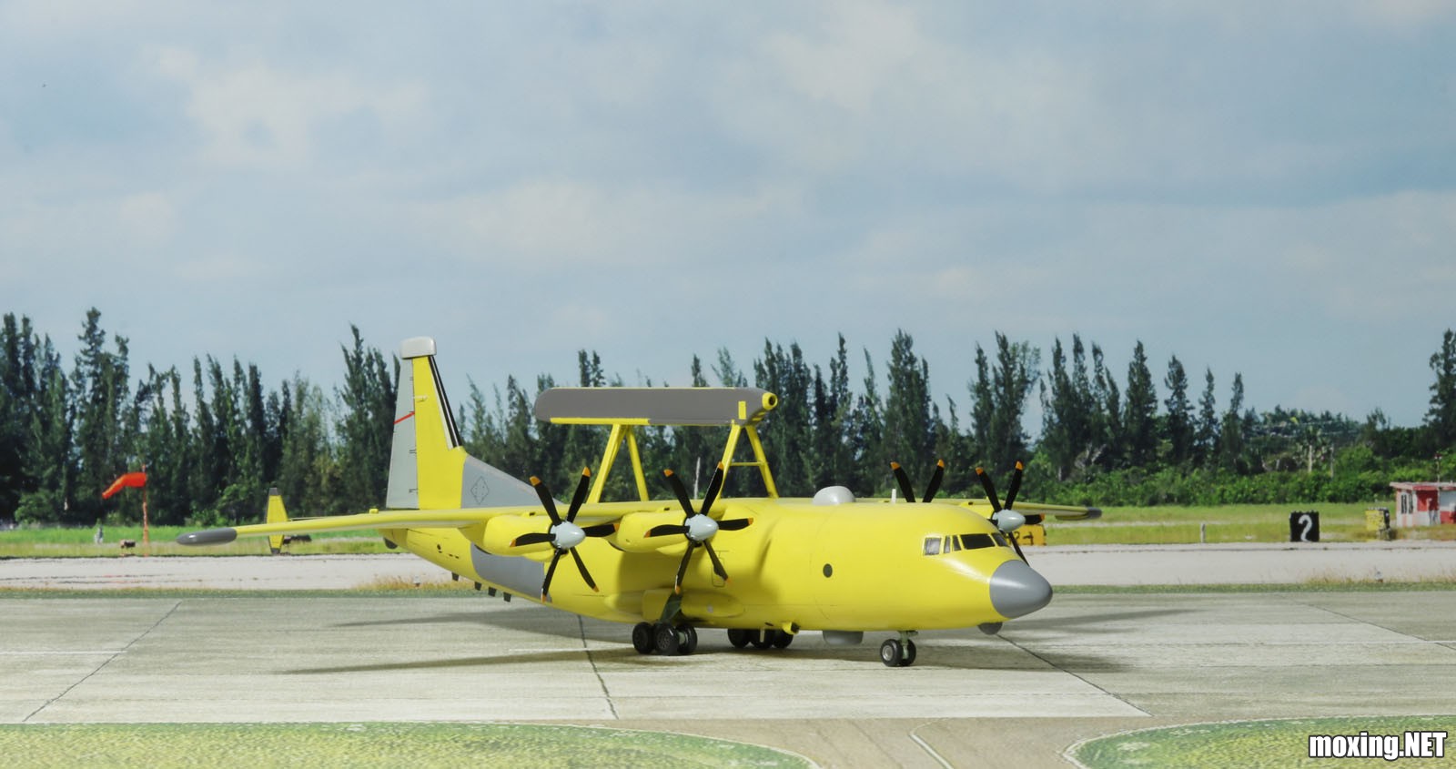

上一波完成照
===============  谢  谢  观  看  ===============
