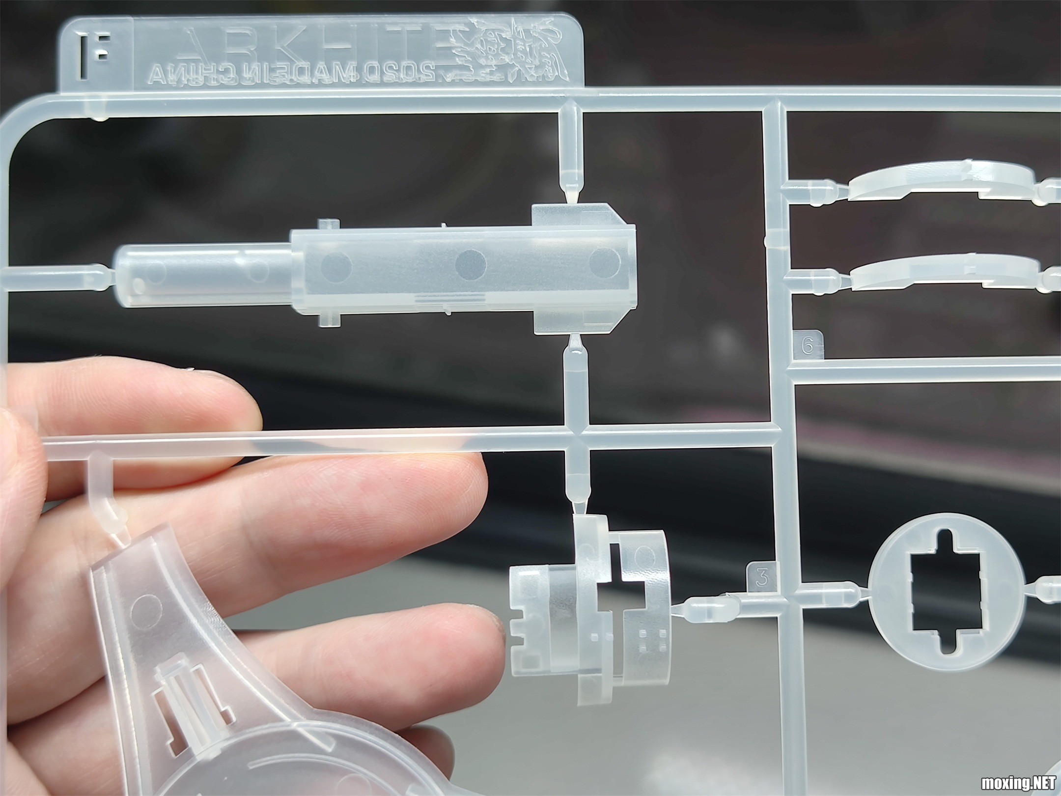

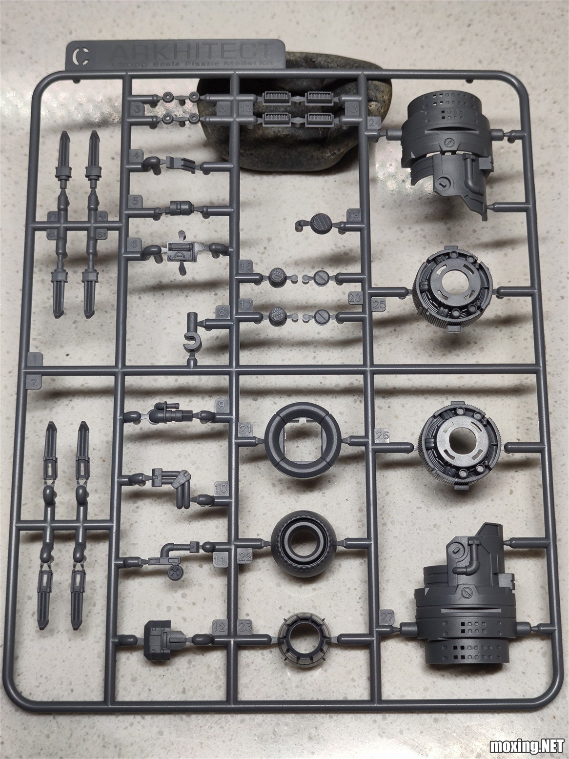

A板件:虽然早有耳闻该套件开模素质之高,但自己拿到实物时还是被小小的震撼了一下。细节之精密、开模之锐利、分件之合理...这绝对不像是新厂商能做出来的。估计是哪一类精密模具设计公司,产能过剩或者想拓宽业务,顺便成立一个分公司,过来降维打击模型行业来了。 IMG_20230614_174012.jpg
就这细节刻画,直接对标万代、田宫一类的标杆型企业了。中国的模具设计与制造,硬件实力不输世界任何顶级公司。关键是软件实力不行,也就是原创能力、IP创作能力严重不足。
B板件:开模能力在某些方面甚至还强过万代。万代的板件,不管零件大小,基本都是3个或以上的水口,很少有1、2个水口的零件。或许3个水口是为了提升注塑效率、增加零件牢固度。但对玩家来说,最大程度的减少水口能极大提升制作体验。

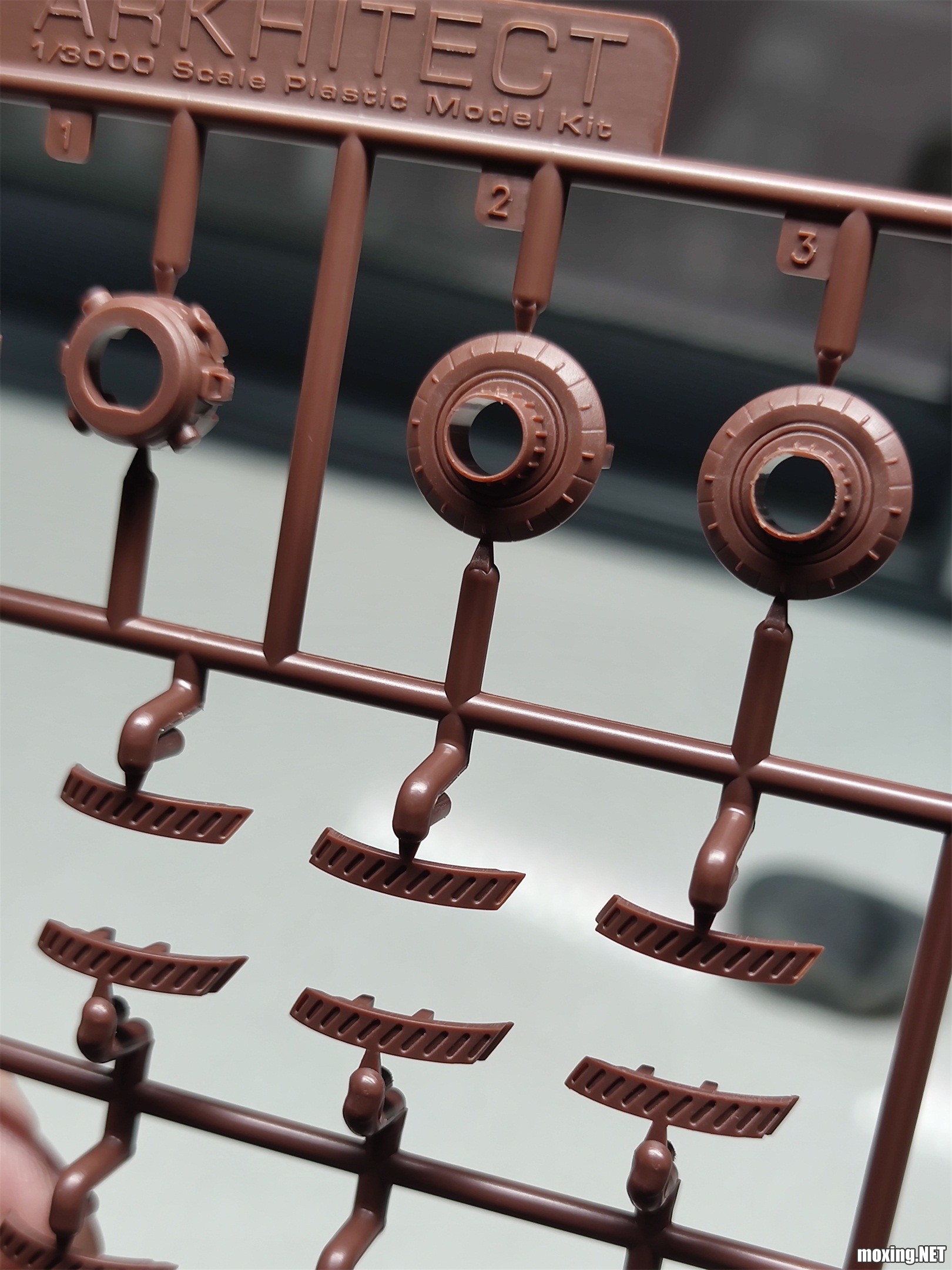

C板件:
D板件:
E板件:

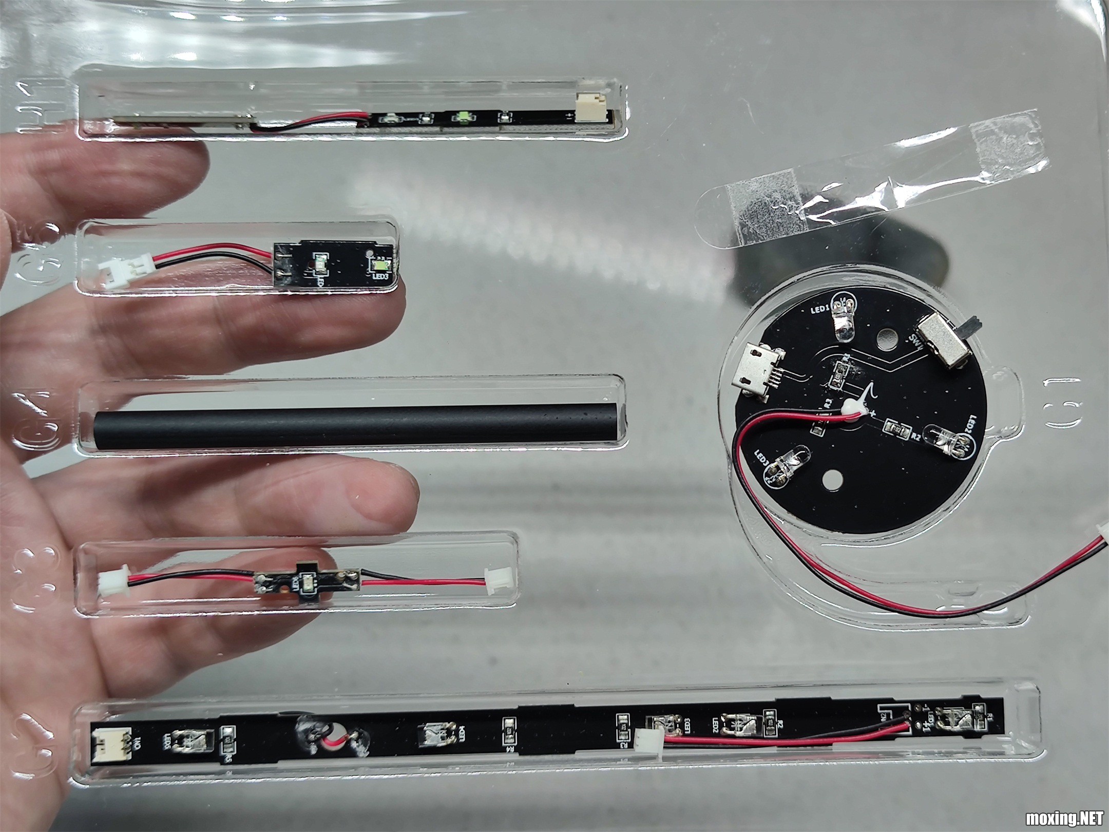

F板件:大部分是配合发光组件用的。
电源线:这个做工有点粗糙了,可能是从哪里找来的库存线。不应该出现在售价200多元的产品中啊。
发光组件:这玩意要是出现在万代、田宫的套件中,少说得加价百八十。

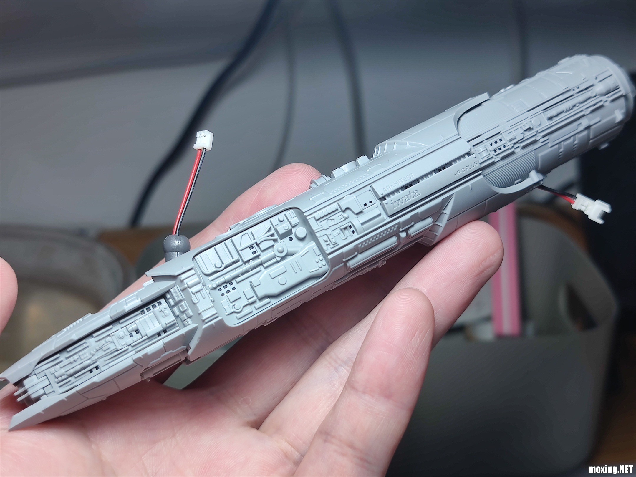

先测试灯组有没有问题:套件基本组装逻辑就是先做灯组,依托灯组结构为骨架搭建外围。
对于熟悉的品牌,我很少会花时间假组,因为没什么必要。但对于新兴品牌,为了避免出错和翻车,假组还是很有必要的。

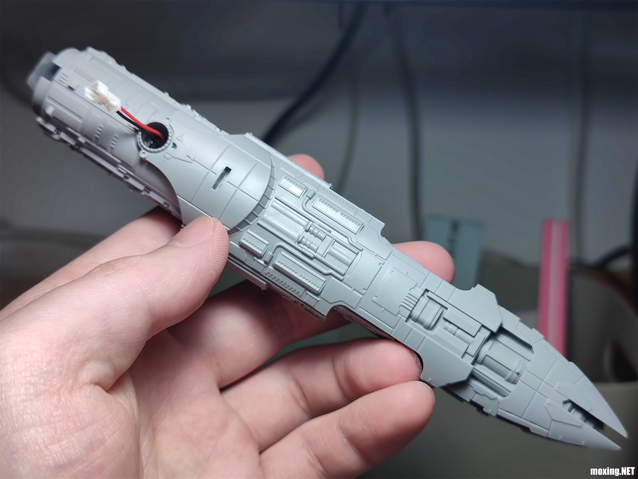

虽然开模锐利、细节丰富。但实际上手后就会发现本套件在组合度上还是有一些欠缺的。
大概一个晚上3个小时左右的成果。
第二个晚上3小时的成果。总共素组打磨修整花了大概6个小时左右。部分刻线可以适当加深,此外没有做任何其它多余改造。

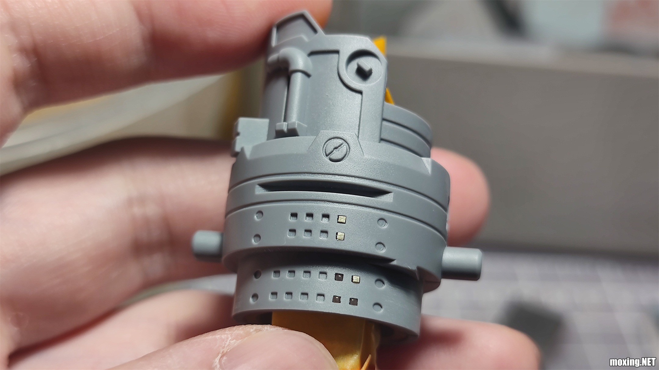

部分做好无缝的部件,要把发光孔位置进行遮盖,以免上色后阻碍发光。

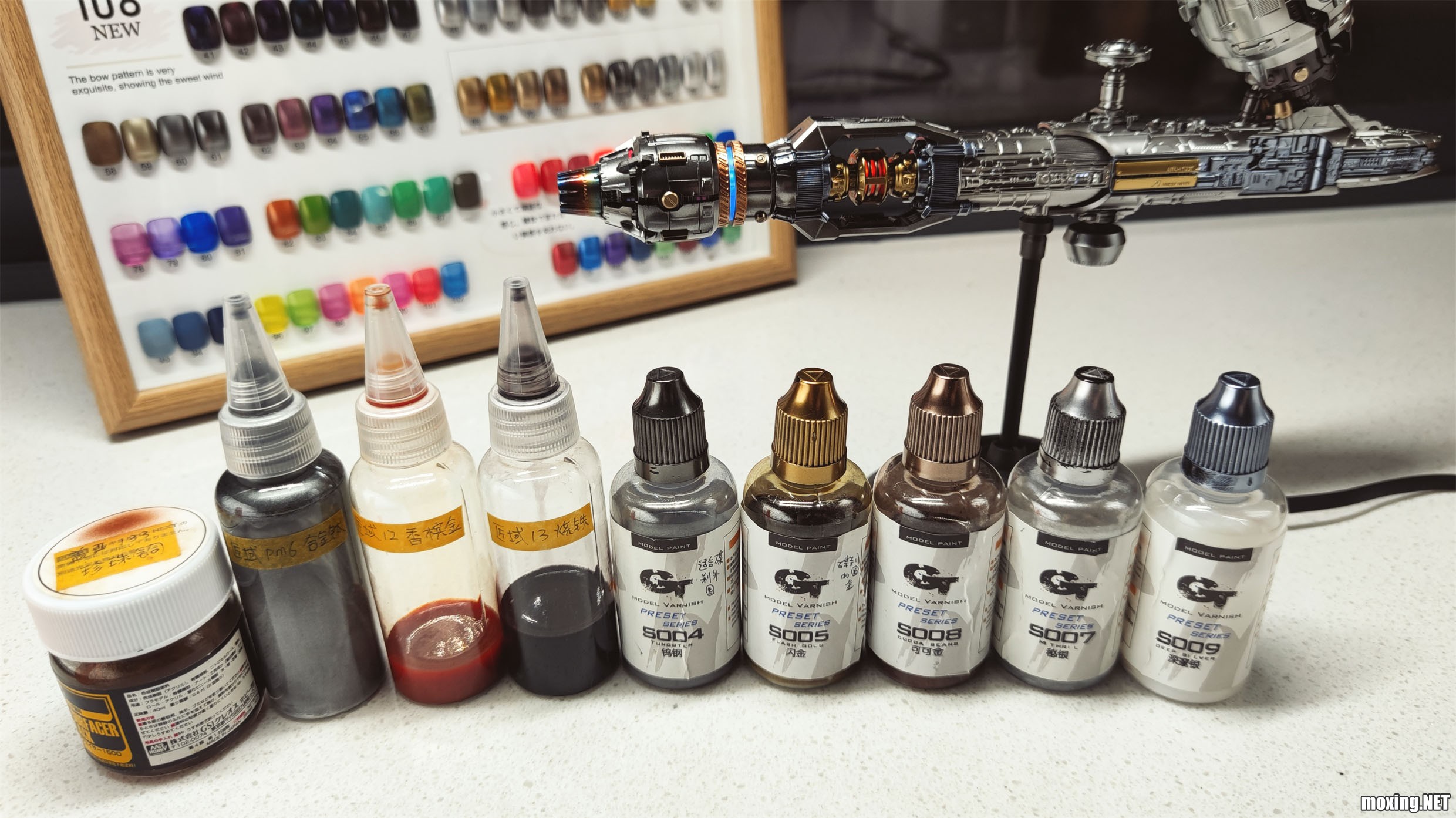

本次所使用的金属色,从左往右:
盖亚  珍珠铜(半透明的涂料,最好用金色打底)
匠域 合金钛匠域 香槟金(小细节金色)
匠域 烧铁
GT 钨钢 GT 闪金(机身铭牌、动力炉)
GT 可可金 GT 秘银(机身银主色)
GT 深邃银(机身银次色)

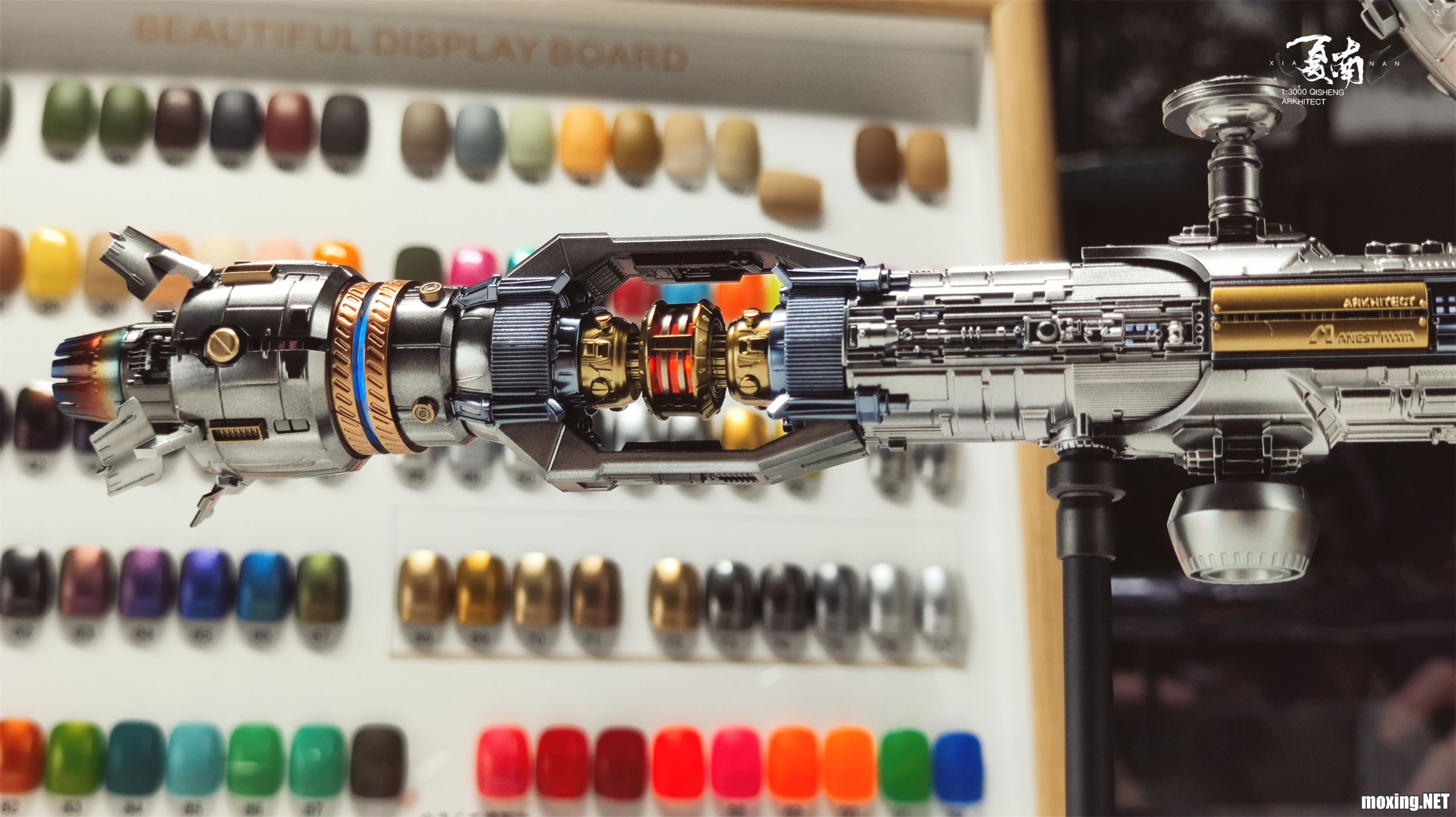

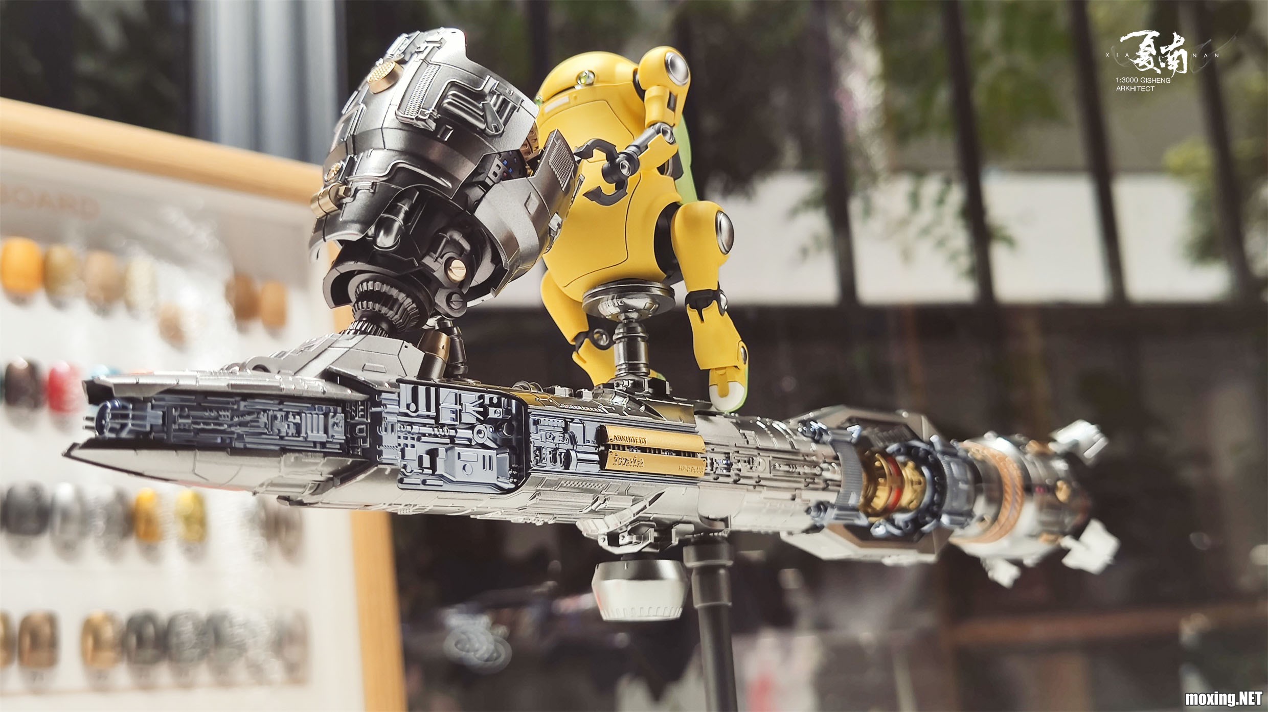

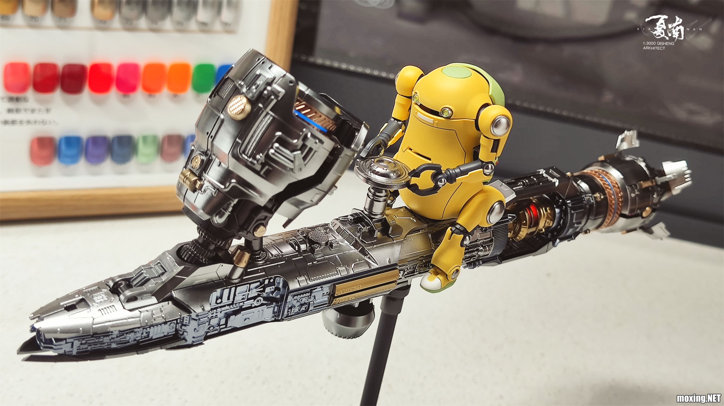

成品照
制作总结
很有创意的一款套件,整体完成后能感觉到厂商与制作人员的用心。
前期素组打磨与假组耗费了大部分时间,后期喷涂上色反而比我想象中用时更短。也可能是上色更有趣,所以不觉得枯燥乏味。
题材本身很有个性和代表,自带发光装置和底座,极其适合当成个性化摆件。只是不知道灯组的寿命能不能满足10W+小时。目前长时间开灯,底座电路板与USB接口没有发烫现象,LED最怕的就是发热,照这样看,灯组寿命或许还是可以的。
总体制作时间大约在10小时以内,按制作时长来看,算是小品级套件了。
希望能早日看到麒圣的下一部作品,能在题材上更加具有创意和乐趣。最后感谢大家的观看~
