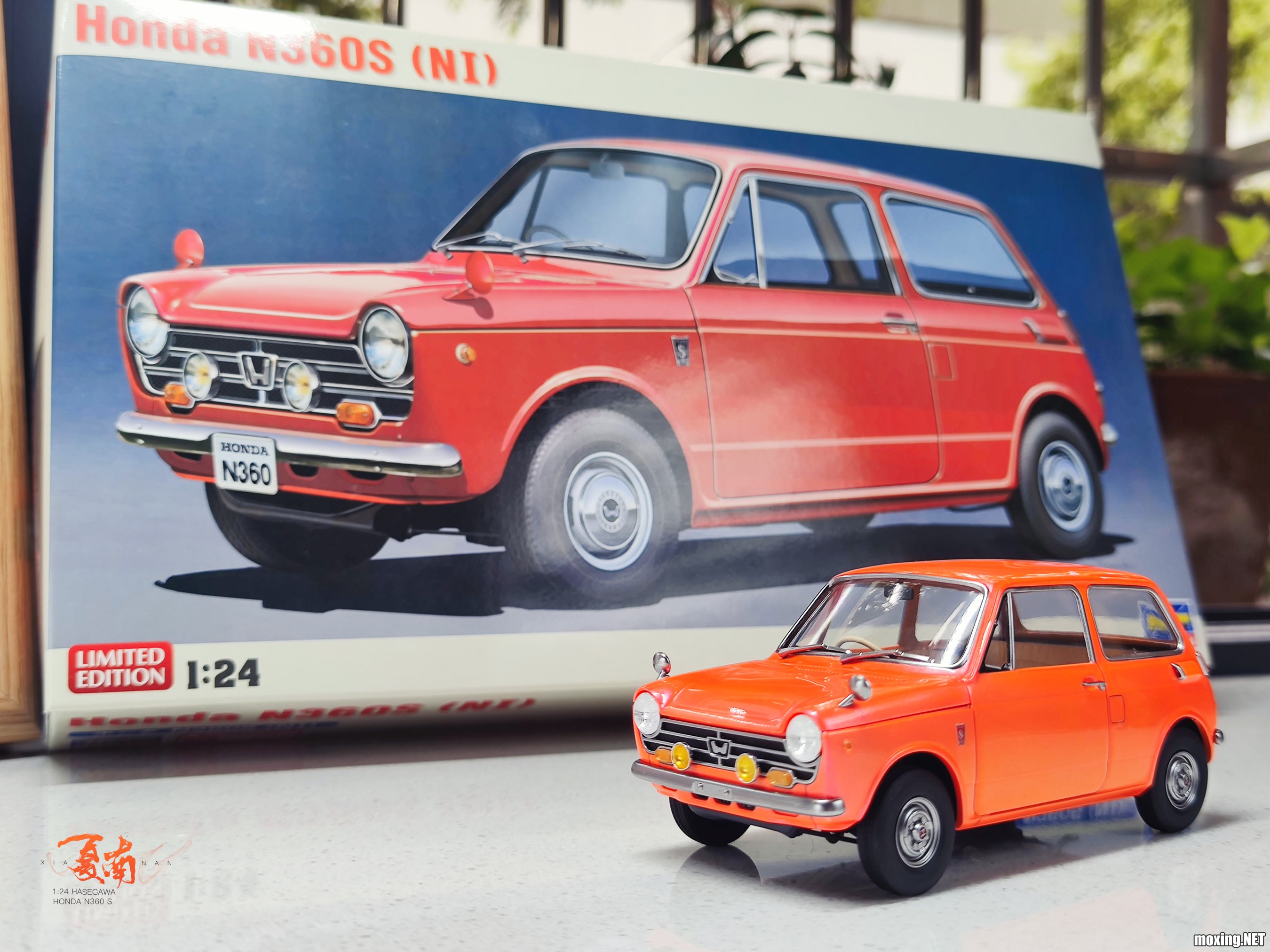

今天给大家带来长谷川的HONDA N360S 套件开盒。
关于这辆N360,长谷川已经出了各种版本,我以前做过一辆,感觉非常不错,这次准备换个颜色再来一遍。
封绘的车身颜色很有老车的感觉。
什么样的模型封绘才算是优秀的作品?
可能有很多不同的标准:比如启发玩家制作灵感与冲动、为一款套件树立第一印象、艺术欣赏价值、提供制作考证参考等等。我觉得好的封绘有一条重要标准:就是相对于实物照片,应该做到既还原实车又能在某些方面超越实车照片。要不然就没必要搞封绘,直接用照片又方便又省事。
就封绘而言,长谷川的民用套件比田宫的民用套件要好太多了。田宫近些年的封绘都像是机器画的渲染图,平铺直叙没有特点。当然这种没有特点的画风优势就是更容易被广泛的人群接受,但是不耐看,也没有艺术欣赏价值。
这次长谷川没有为这款套件制作官方成品,原本应该印官方作品照片的地方只放了一张封绘图。售价3000日元。

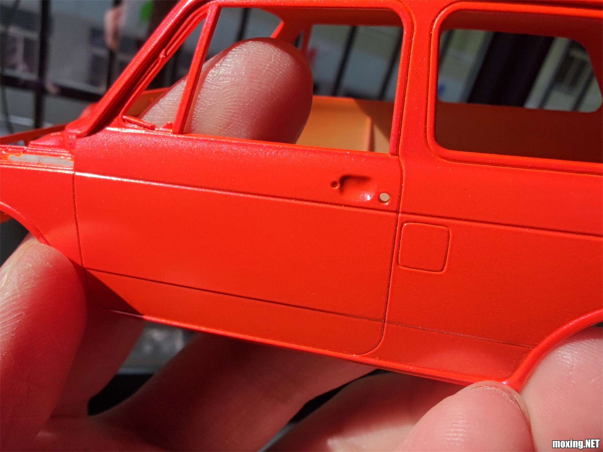

车壳部分:我对于这种圆润的小型车辆有天然的喜好加成。板件开得干净利落、细致。

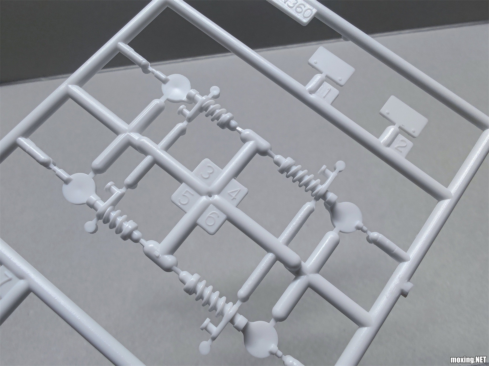

B板件:
E板件:
F板件X2:

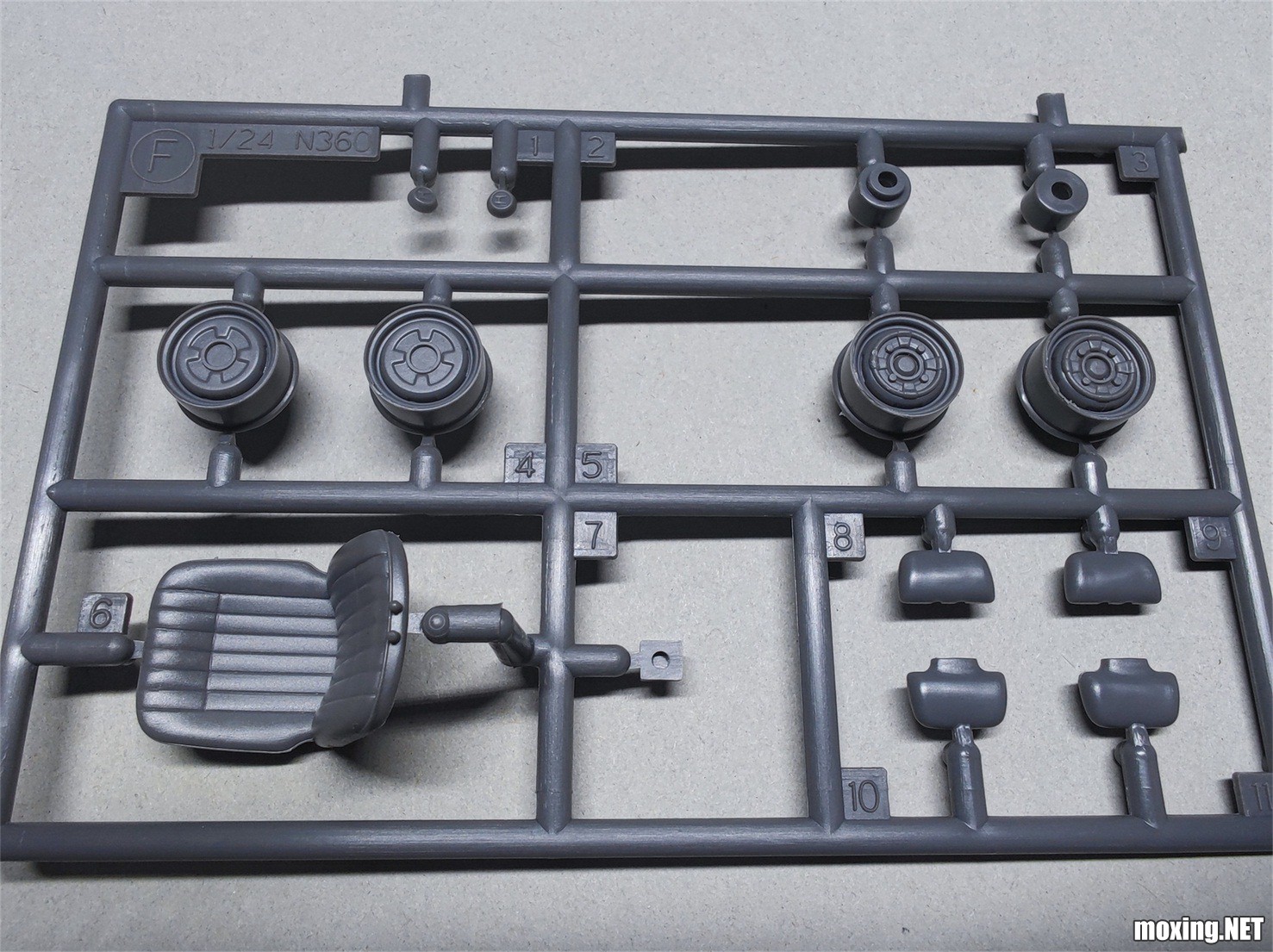

G板件:
M板件:

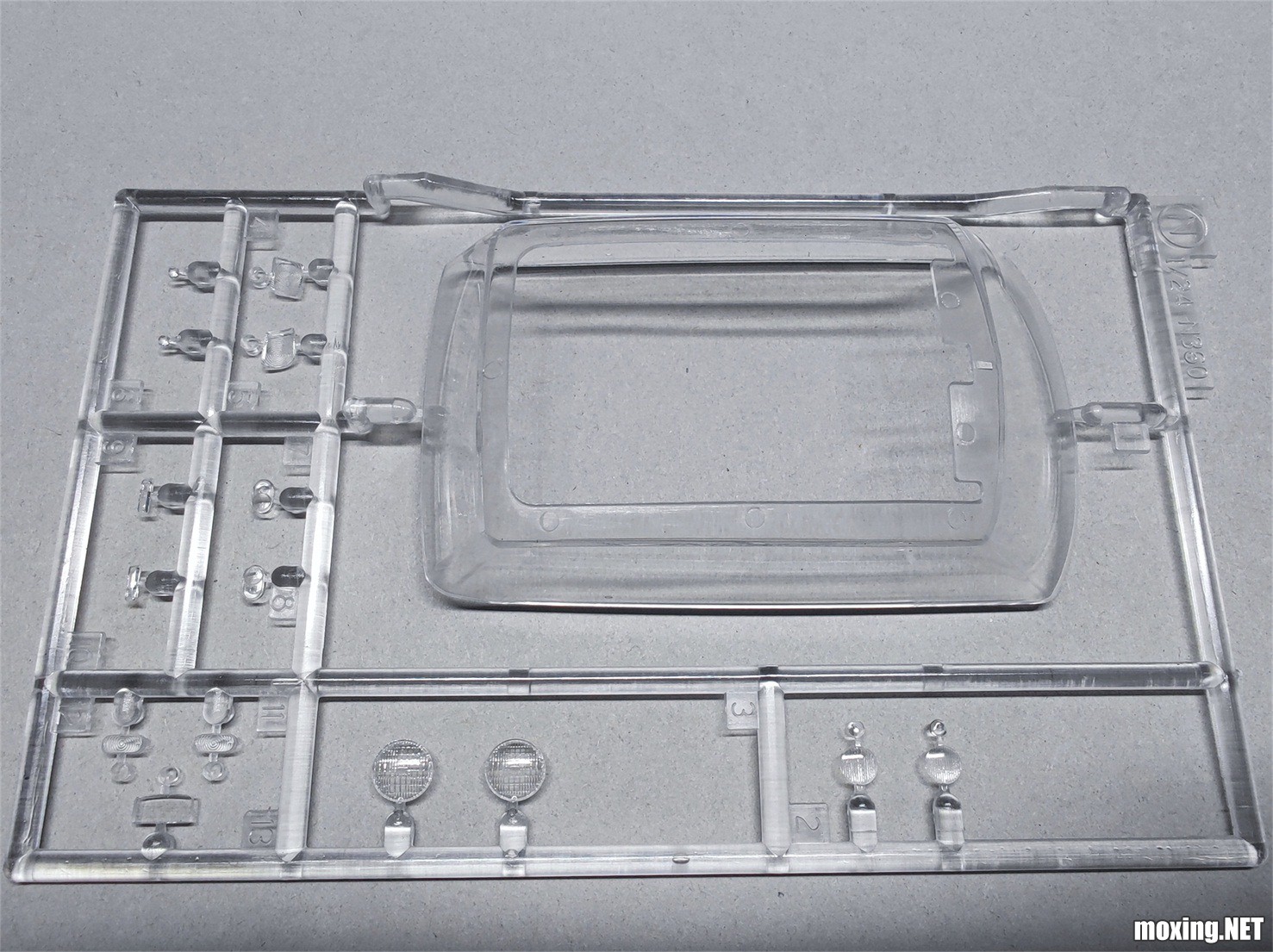

N板件:我这次收到的透明件上面有一些细小的黑点脏污,抠了下抠不掉,细看还是有些明显的。

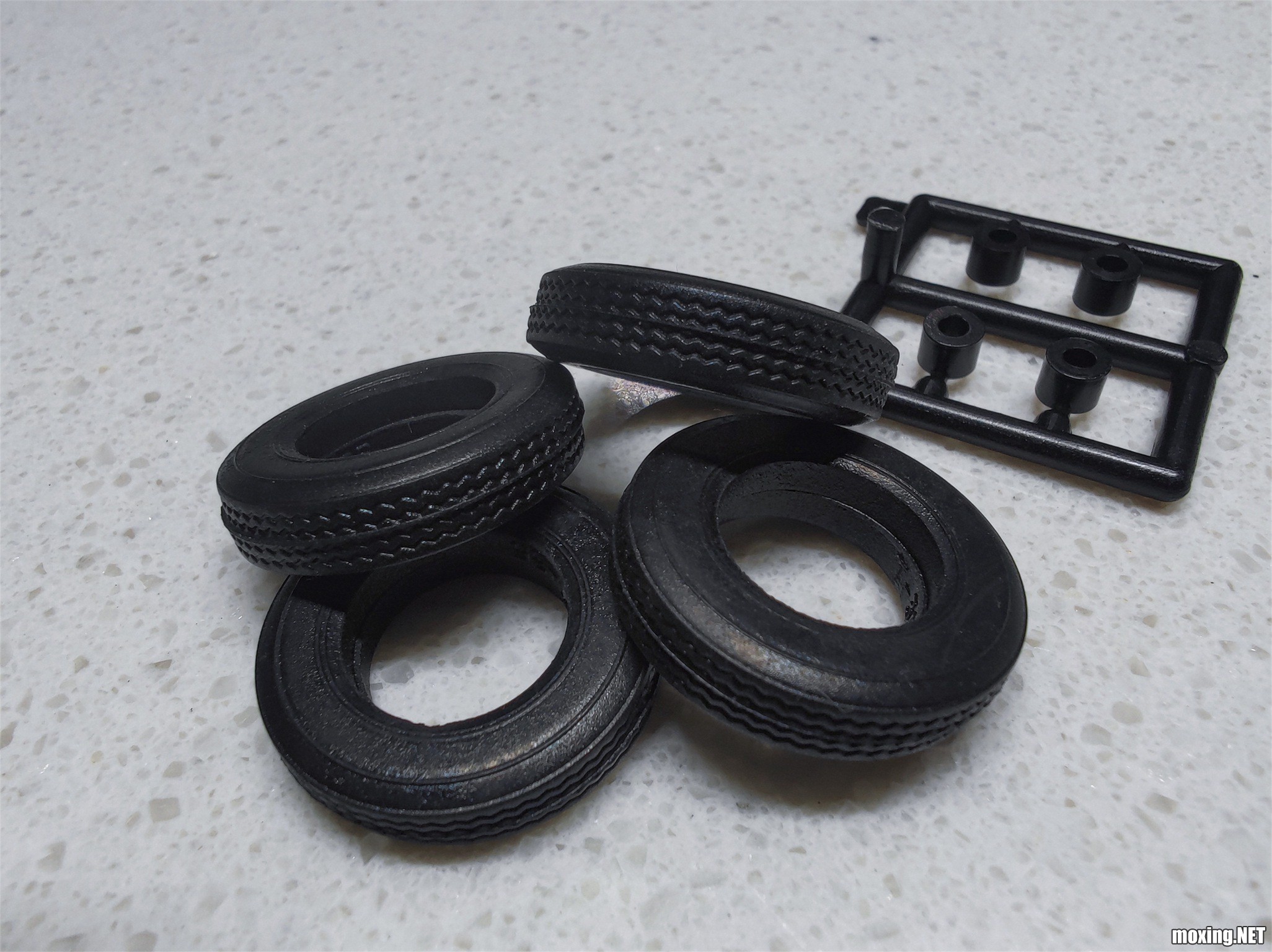

橡胶轮胎:中间的分模线段差有点重,但后面实际装上后应该就不明显了。我不太推荐去打磨,可能会把纹理磨坏。

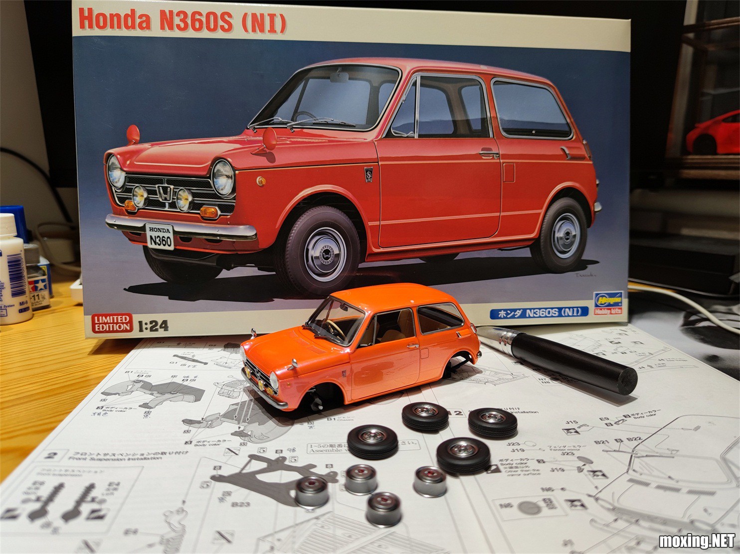

第一步泡84消毒液清洗电镀件。
这次附带了三种轮毂,挑选其中两种来制作,到时看哪种轮毂更好看就用哪个。电镀件重新上色顺序:黑色补土→光泽黑→GT秘银→GT电镀漆保护液。 IMG_20230404_125718.jpg

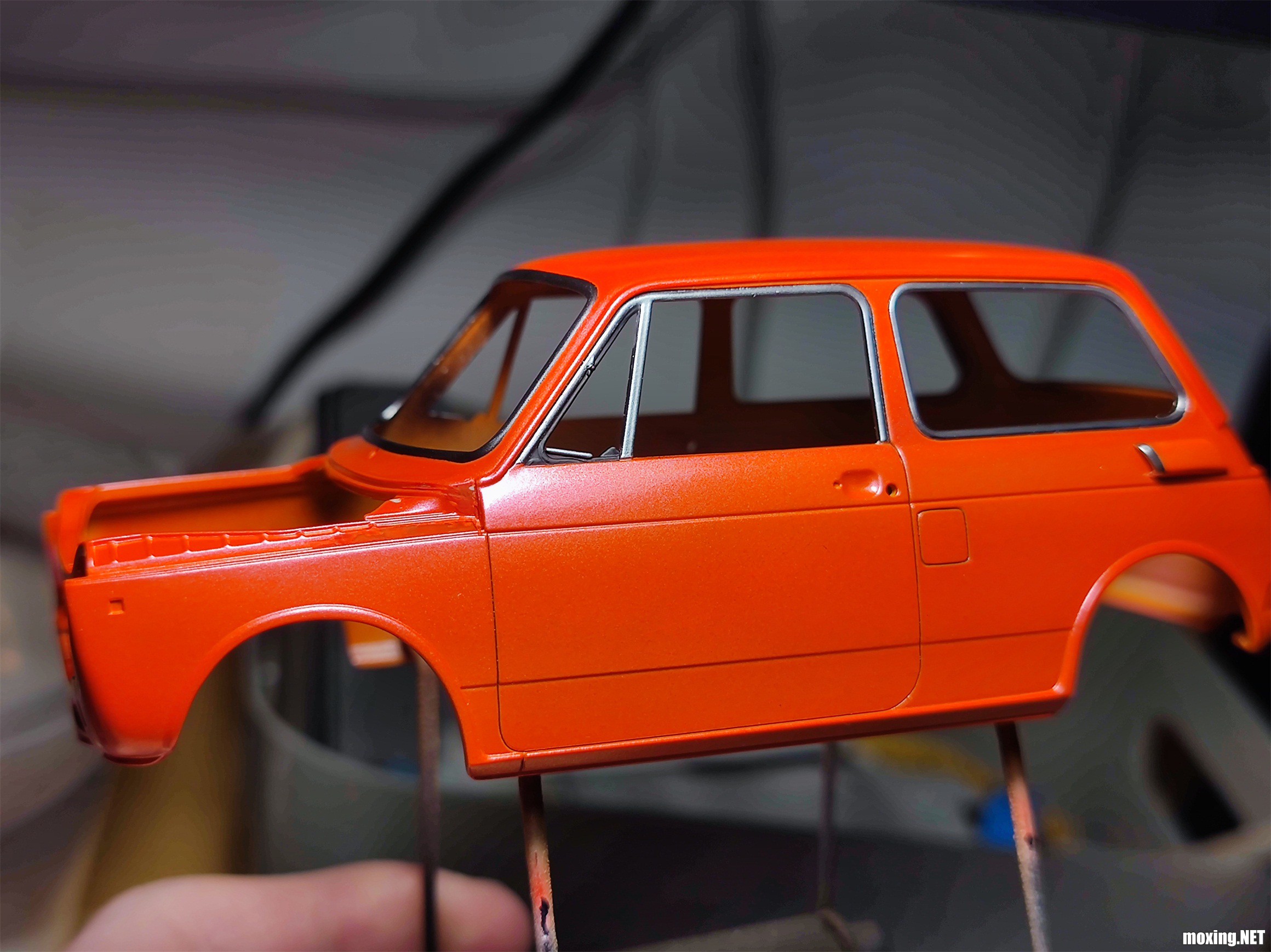

车壳仔细打磨后用1200#补土扫一遍,主要作用是找瑕疵。再用光泽白平喷打底。

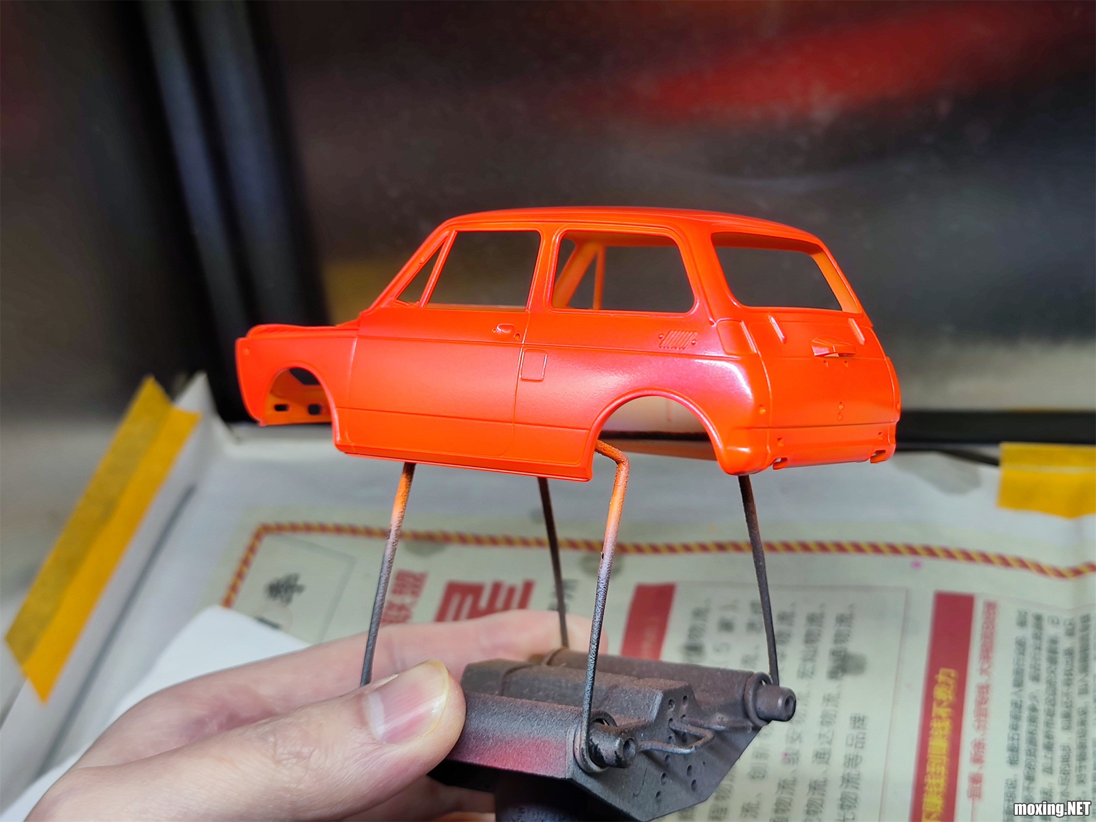

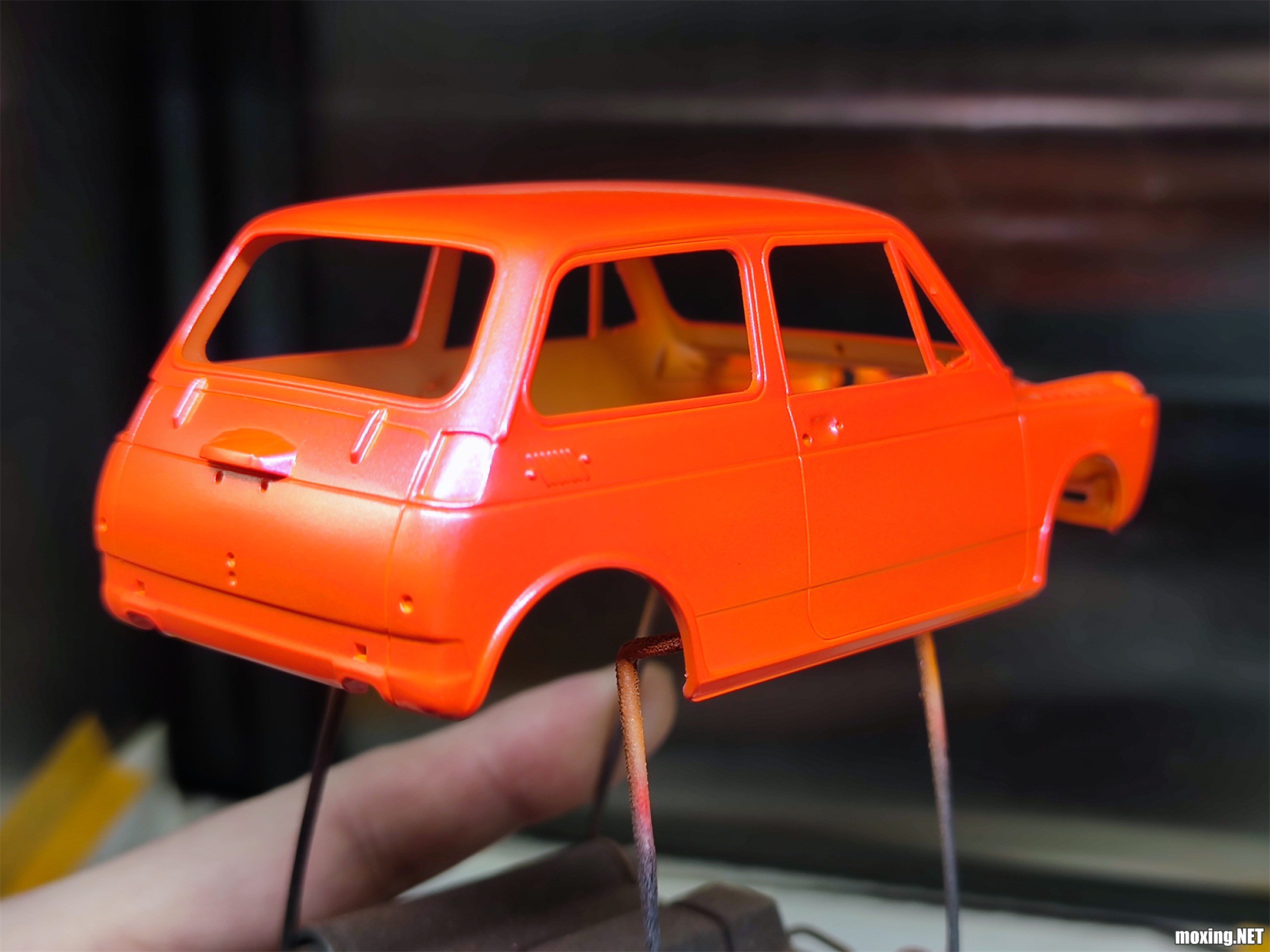

先喷涂荧光橙,这次还是要做实验。
在荧光橙上喷涂GT金属桃红。说是做实验,实际真正用在车身上的色彩方案都是从多个勺子色样中挑选出来的。我不会拿完全没把握的色彩方案直接上车,万一不合适,洗掉重喷要更加浪费时间。 IMG_20230406_202541.jpg
前面的色彩方案用在勺子上很漂亮,但上车后感觉还是不够。在勺子上重新实验后,决定再喷一遍GT Z01幻彩变色龙。
至此已经:灰补、白、橙、金属桃红、幻彩变色,五层漆膜了。所以在一开始就要注意漆膜的厚度。这几天南方湿度都在80%-90%,好处就是空气中的浮尘少了。我是完全不怕湿度高了,只要95%以下问题都不大。

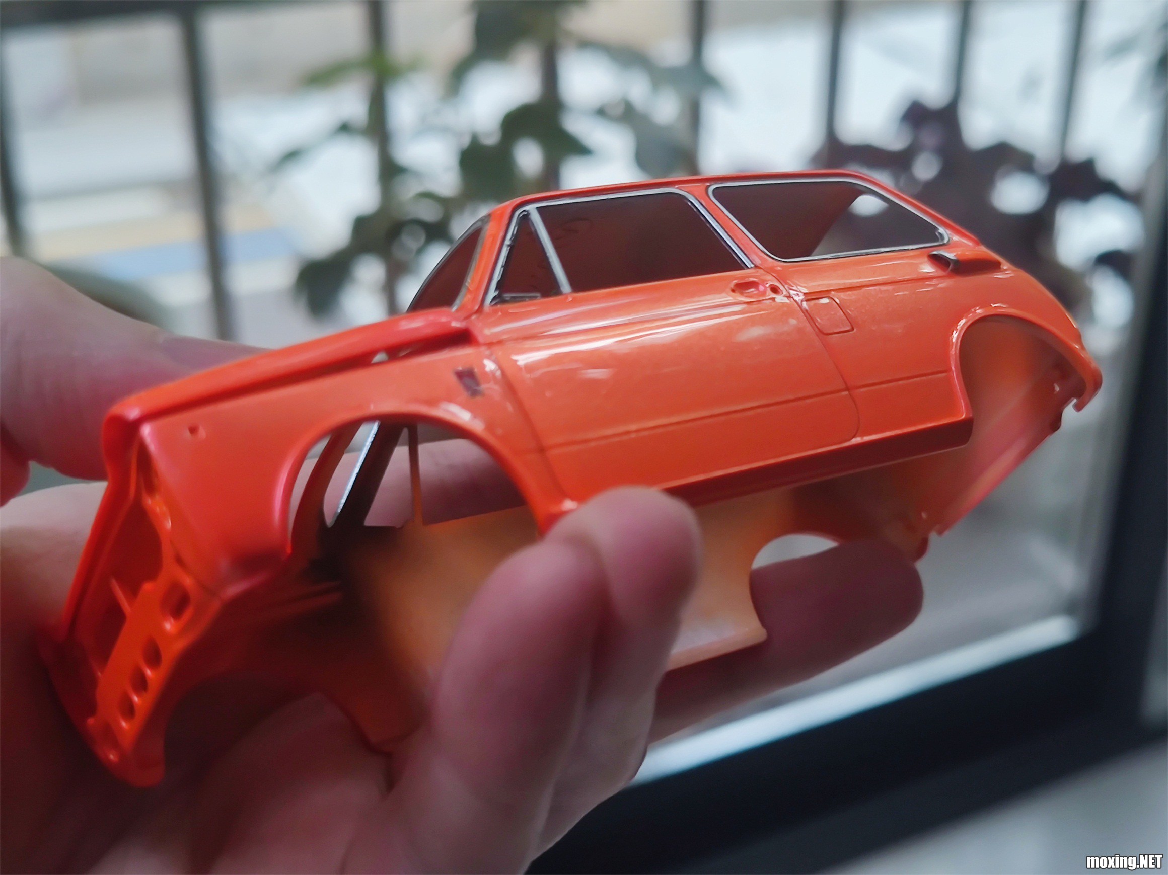

GT电镀漆保护液 的另一种功能就是速效示意光油。干得快、自流平好、没有腐蚀性、厚喷一遍即可成形。以上这四点都决定了要比硝基光油更适合用作“速效示意光油”来使用。
也就是喷在漆面上,用来观察漆面在光油覆盖状态下是什么发色和效果。

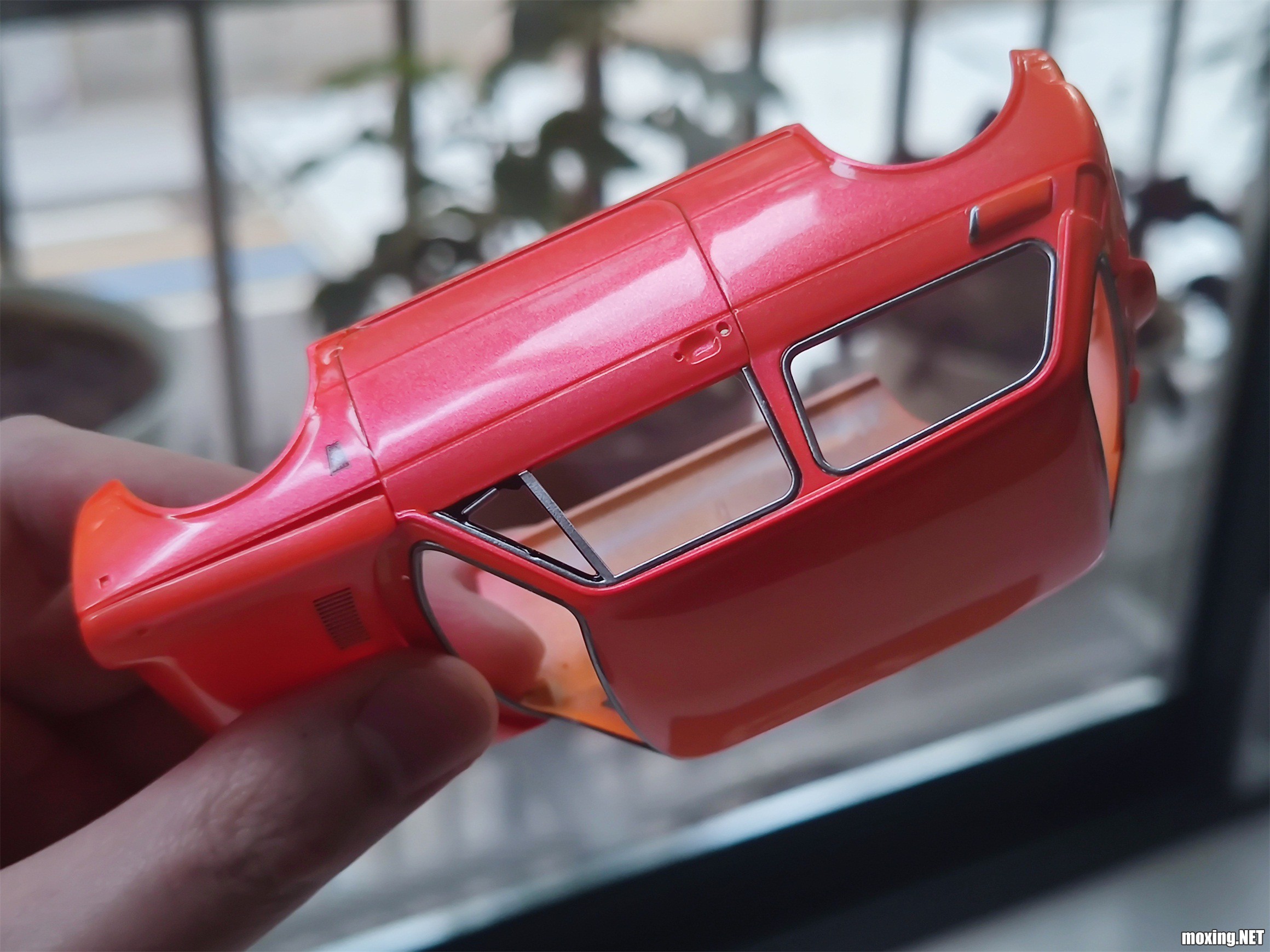

车身大概就是这种漆面效果了。是那种红里透橙、橙里泛红、似红非红、似橙非橙、布灵布灵的漆面。
有点非主流,相比于照片,这种漆面更讨好肉眼,照片拍出来的闪烁是缺少灵动感的。

车壳喷完GT氨基光油后,进烤漆箱定型半小时。在低风低尘的环境尽可能的晒晒太阳、通通风,缩短固化时间。

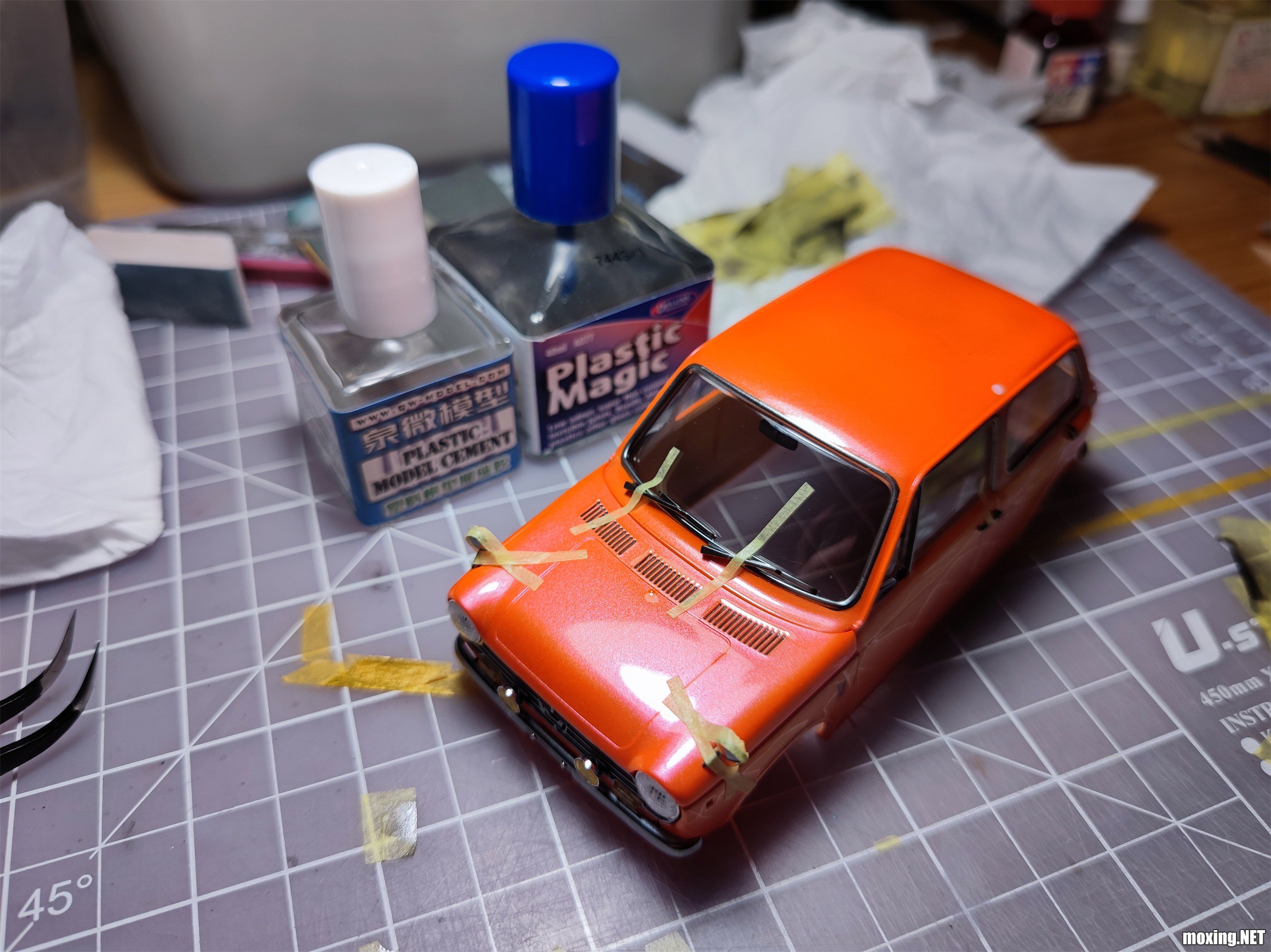

MICROSCALE这个牌子的透明件胶水最大的特点是安全。不会造成任何腐蚀,干后呈半透明状,而且很容易去除。牢固度对于车灯等小块透明件毫无问题。但不能用于粘接车窗等大块透明件。大块透明件还是用UV胶更适合。
该胶水看着有点像木工用乳白胶,但我测试过木工乳白胶,对塑料件没有粘接力,即便干透也是一碰就掉。另外蜻蜓胶跟这款胶水有点像,只不过这款胶水干后透明度要优于蜻蜓胶。

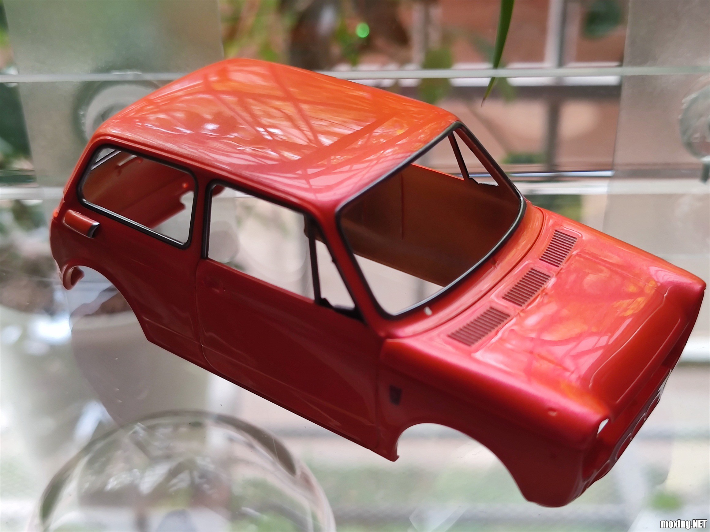

车壳光油层经过3天时间已经基本干固。所谓的氨基光油直出镜面,我自己的体验就是直出的镜面只够拍照使用。
肉眼细看的话,还是有打磨抛光的必要。
只有一种情况下可以直出镜面,就是表面为完美曲面的零件。比如摩托的前挡泥板、摩托的油箱、车壳某些圆润转角处等等。
打磨抛光最怕的就是划痕,特别是氨基光油的细小划痕比硝基光油更难去除。
但只要工具对了,前期尽量不用低于2000#的砂纸打磨,划痕也不是大问题。氨基光油还是尽量搭配车用抛光膏和电动抛光。手动抛氨基可能会抛到怀疑人生,我至今也没试过手动抛氨基,因为自从用过电动后,就很少手动了。
由于车身体积小,大概一个小时就解决战斗了。
