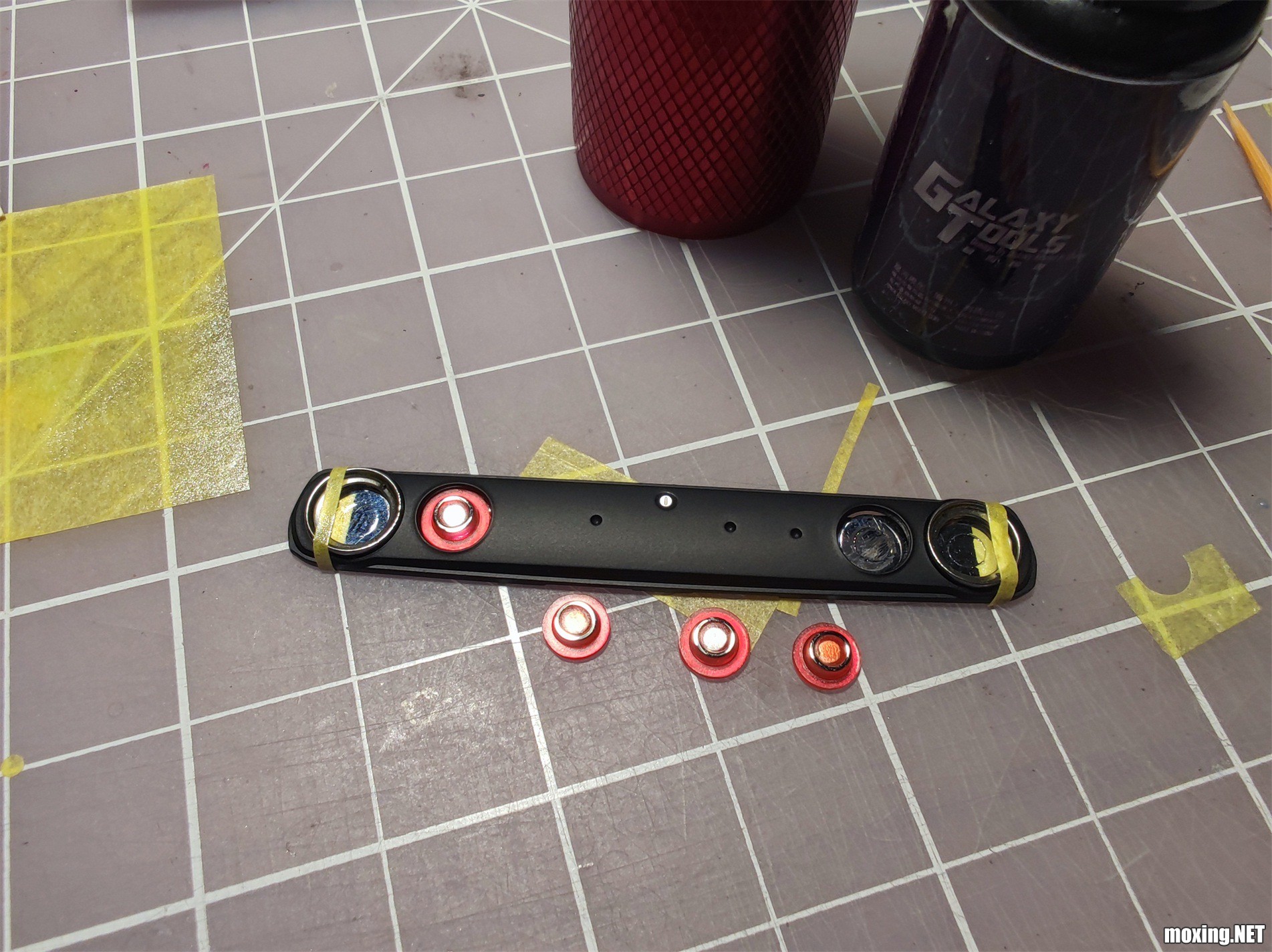

水贴、金属贴:难得啊,我是第一次见长谷川附带金属贴的。给了6个圆形,用在4个尾灯的细节表现上,还多送了2个。最坑的是既然都愿意给金属贴了,为什么三块后视镜不一块附带?

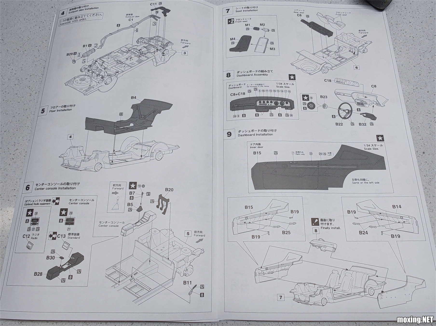

说明书:长谷川和田宫的说明书有一点很相似,就是极少有错误。长谷川的各种提示说明也是最详细的,是我做过的所有民用拼装品牌中做得最好的。

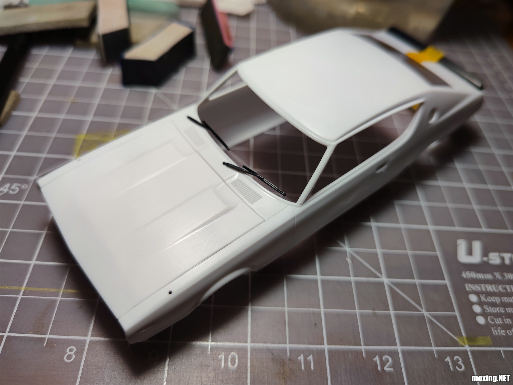

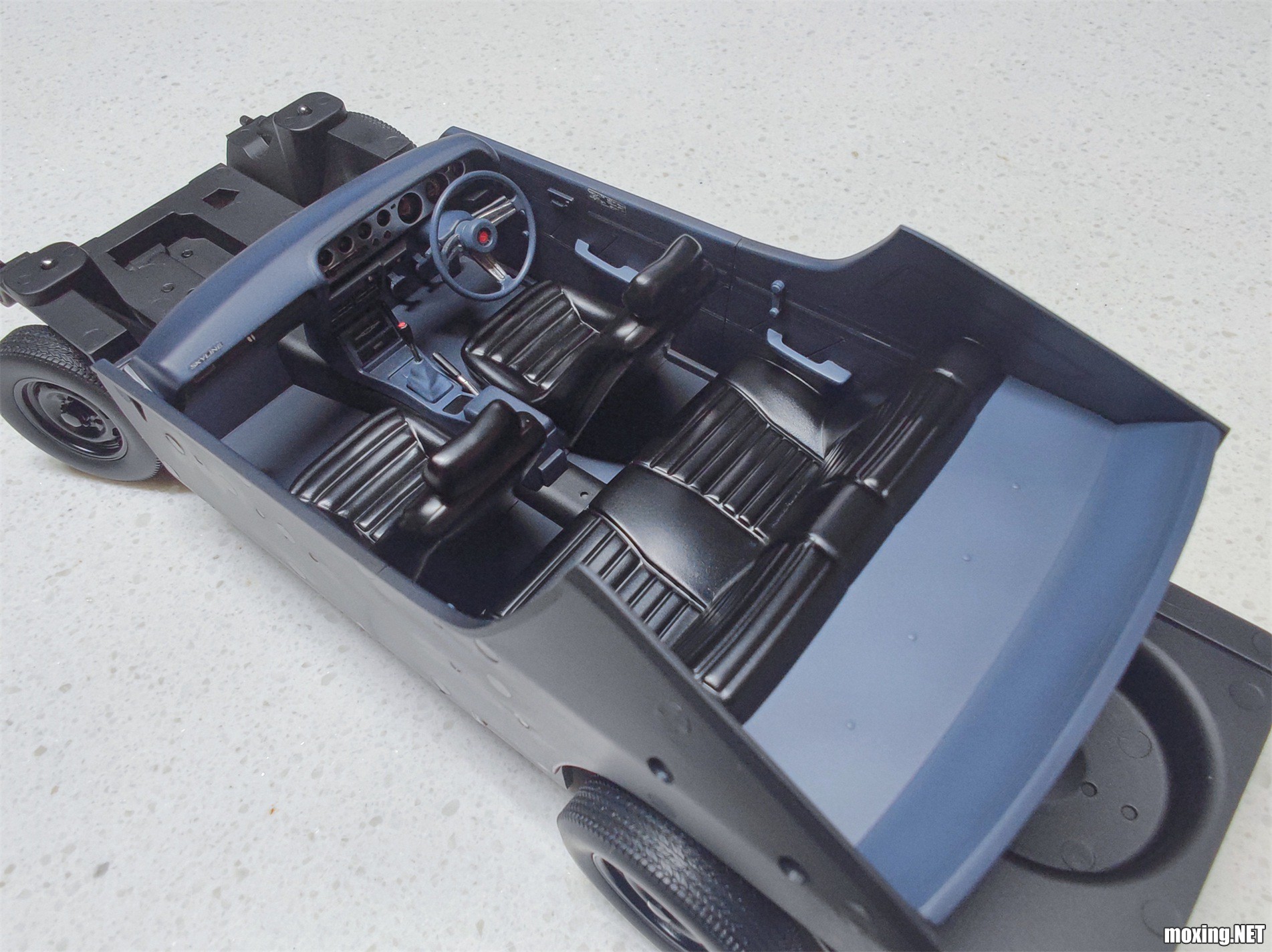

从车壳部分开始制作:长谷川的惯例是后视镜、车牌等孔洞需要自行钻孔,以便后面的安装。之所以这么设定,我感觉一部分是出于让玩家选择是否要安装后视镜和车牌。还有一部分是偷懒。只是这个施展空间有点狭窄,最小号的手钻都伸不直。
为避免出错,尽可能的将车壳上的零件假组一遍,该修的修到位。
长谷川可不会像田宫考虑得那么周全,很多地方都需要玩家自行调整。

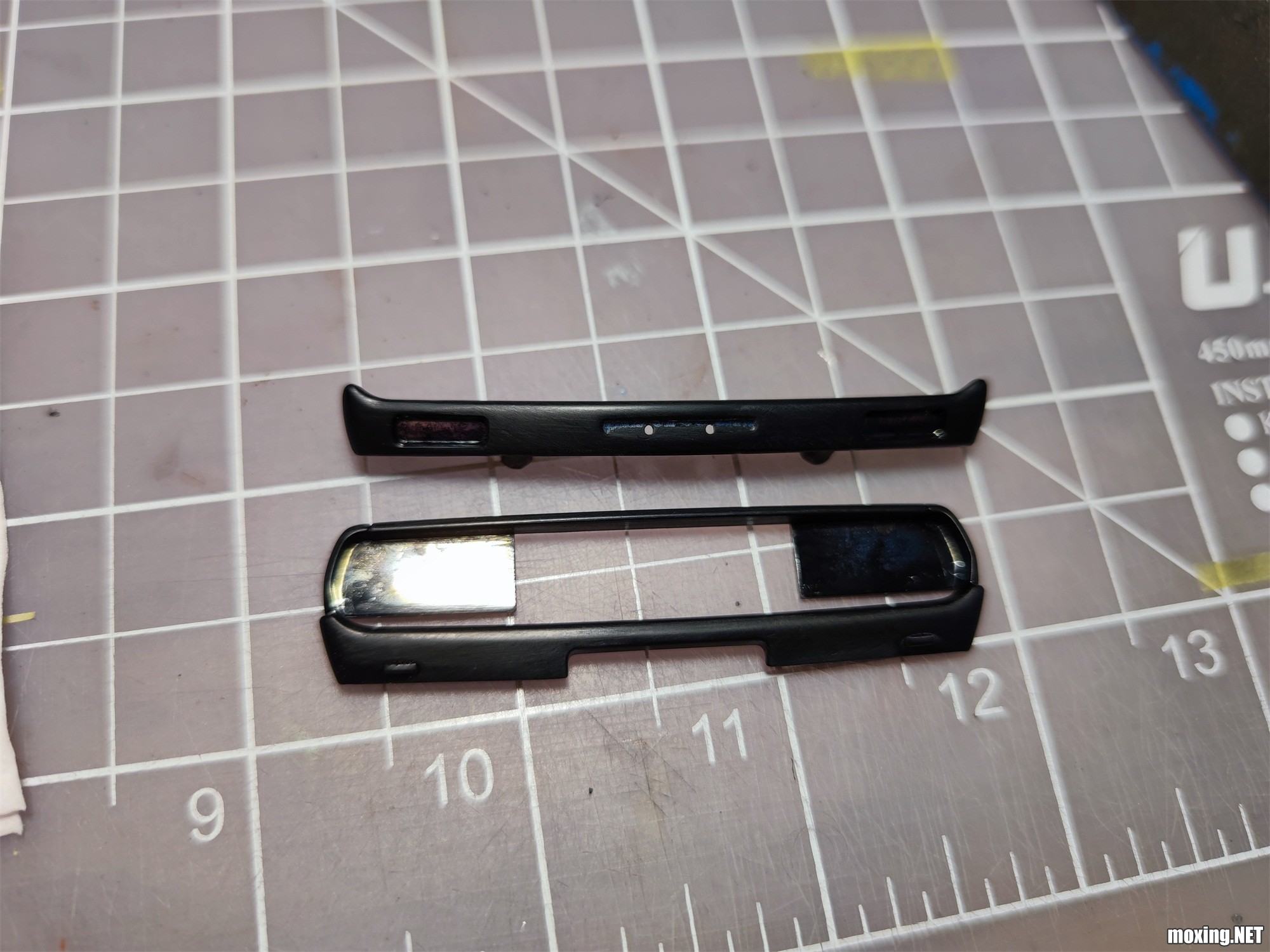

电镀件浸泡84消毒原浆,之后用清水刷洗干净。我大概浸泡了两天,我盒老84年份有点久了,可能漂白效果有点下降。洗得没那么干净,不过反正也需要打磨。
打磨过后上面的铆钉细节已经磨没了。
金属蚀刻片补上铆钉细节。
其余电镀件重新喷银色,用珐琅漆刻画细节。后期车壳上光油时,顺道给电镀件也上一遍氨基光油。

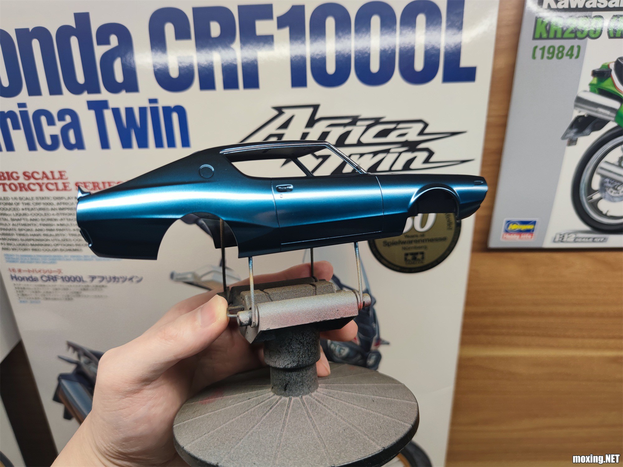

车壳经过仔细的打磨修整、加深刻线,内部喷郡仕1500#黑水补,外部喷星影2000#黑水补。
继续喷涂郡仕GX100硝基光油。

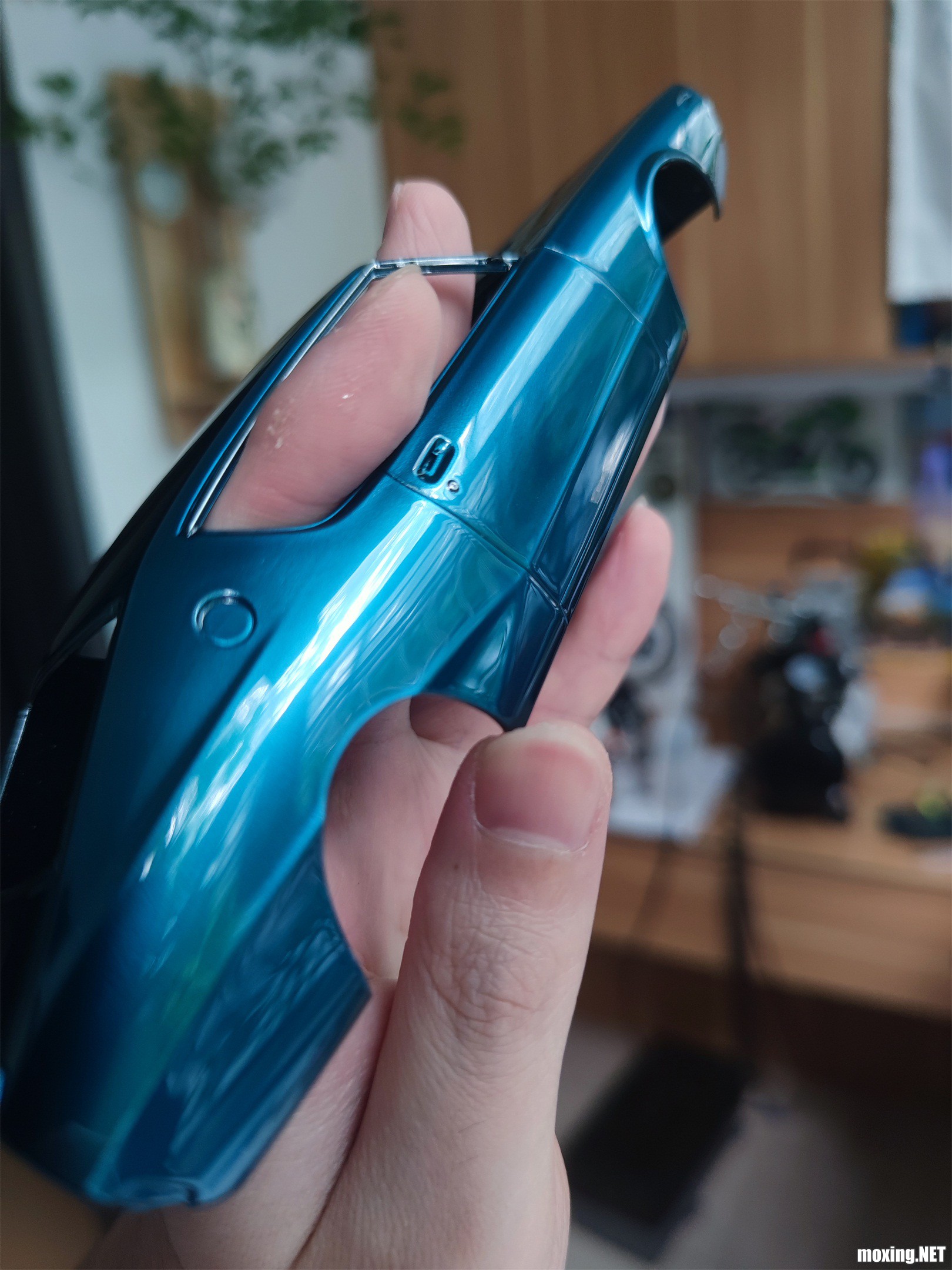

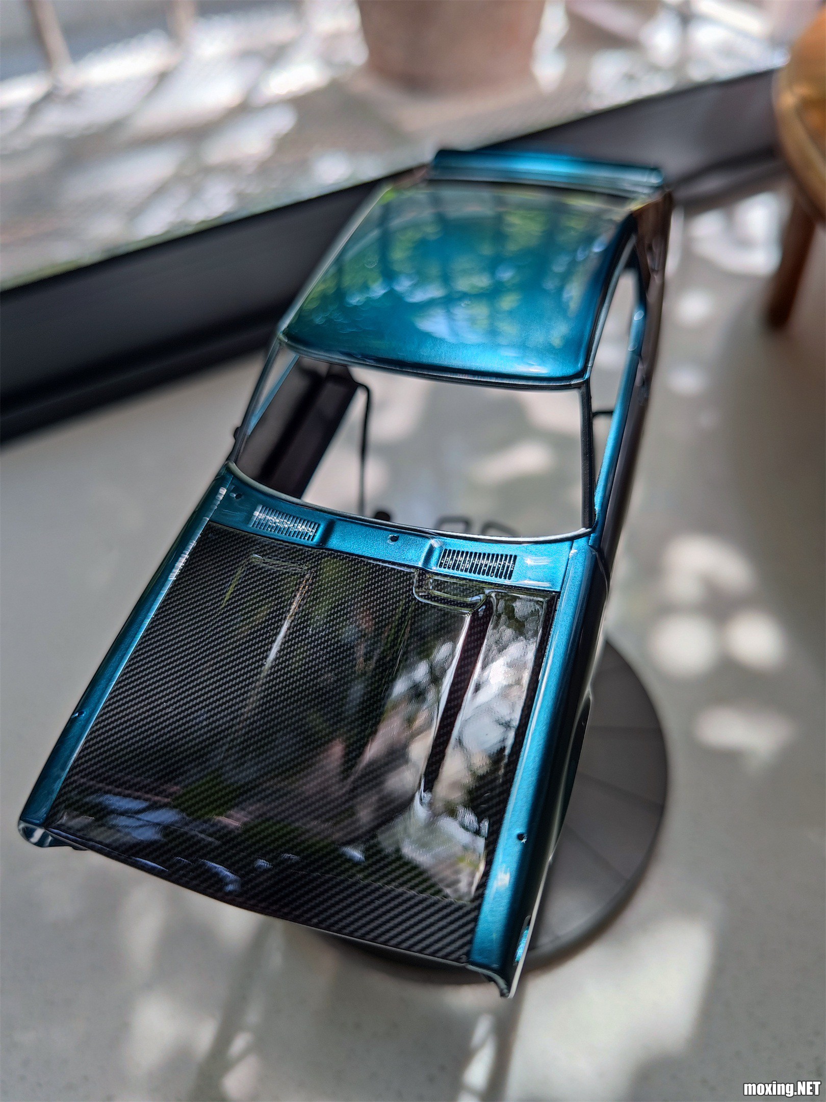

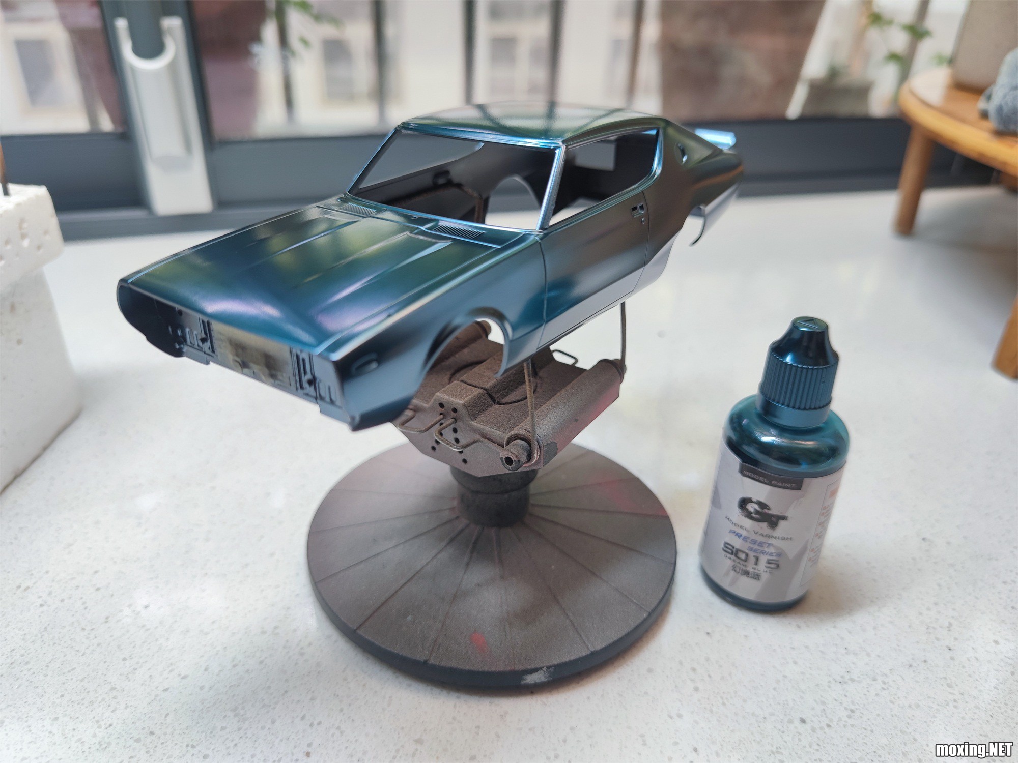

继续喷涂GT15 幻境蓝。本次的车身主色我一点都不纠结了。管它是对是错,一波莽上去。
这是一种颜色非常深的金属蓝,我没在别的品牌漆中找到过类似色相的金属漆,只有色相接近,但颗粒不够细。逆光下是黑蓝色,强光下才呈现金属蓝的感觉。我早就想在车身上实验这款色了,一直拖到现在才有合适的题材。

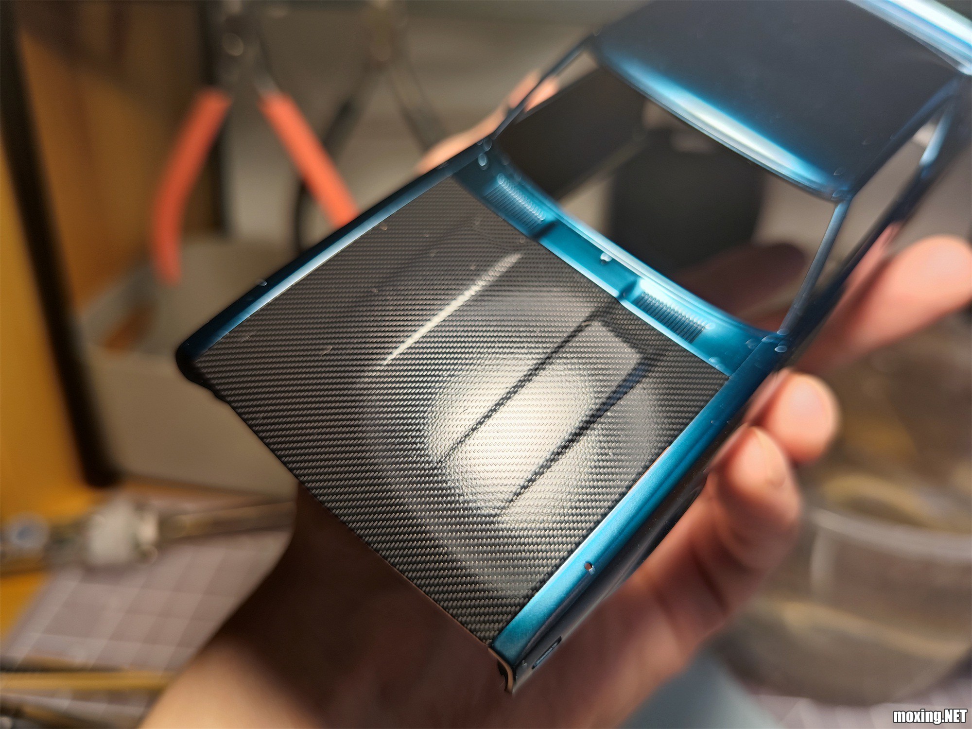

很久没贴过碳纤水贴了,重新感受一下。之前这一步没在考虑范围内,现在喷完了才感觉这种深金属蓝或许跟黑色碳纤比较般配。
选择田宫的斜纹碳纤水贴,这套水贴是意大利C社代工的,素质方面很优秀。
先用遮盖带在需要覆盖碳纤的部位做好标记。
随后把带标记的遮盖带覆盖到水贴上,再根据标记裁剪出合适尺寸的碳纤水贴。
毛笔、棉签+水贴软化剂,小心的把水贴抚平在模型表面。这个过程比较耗时,只能等水贴慢慢软化。
完全贴合后,裁去多余的部分。
这款水贴表面自带凹凸效果,并且光泽感也不错,非常具有高级感。只不过为了保护脆弱的水贴,后期还是得覆盖光油。
其实我的步骤有点错乱了。应该是先遮盖喷涂车窗镀铬条和渗线完成,最后再贴水贴比较稳妥一点。现在会稍微费点事,得保证贴好的碳纤不会在后面的过程中损坏。

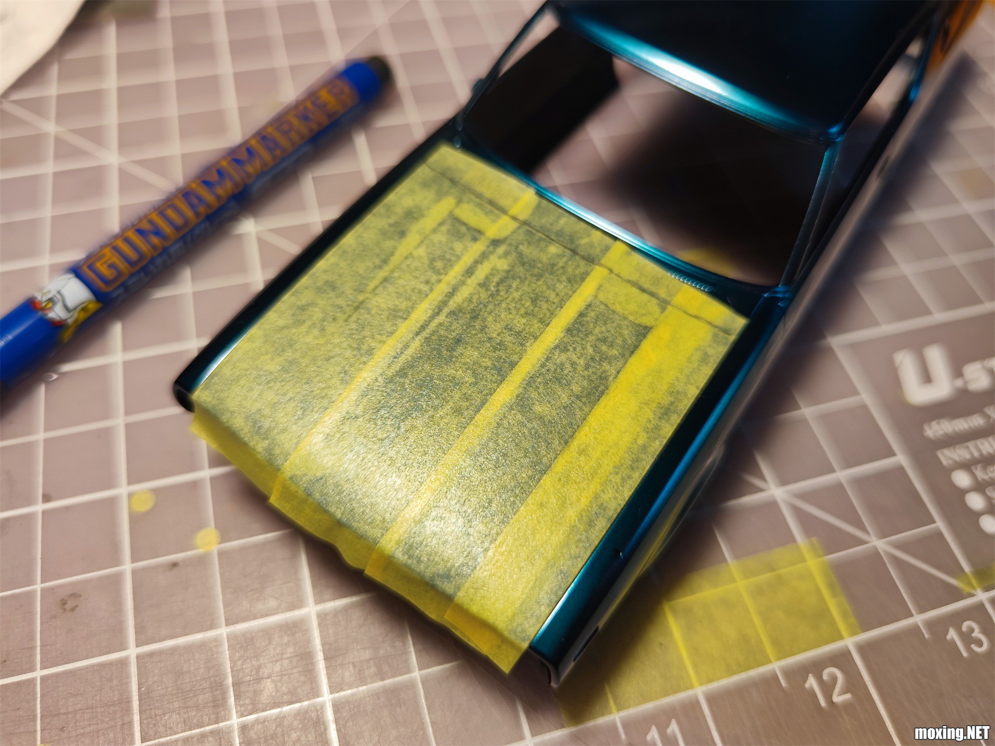

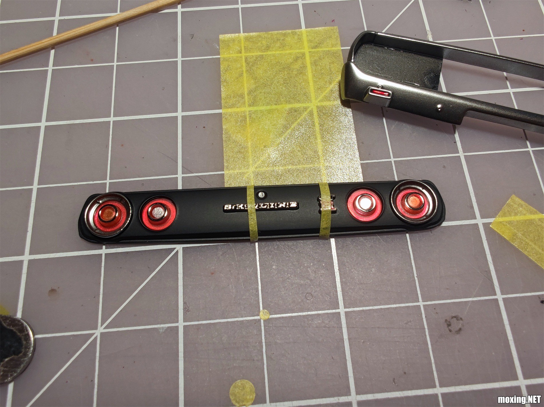

镀铬条还是我的老办法,遮盖带裁1mm左右的细条把边框固定,再逐步把整个边缘遮盖起来。同时分开几次来遮盖喷涂不同方位的镀铬条。
遮盖完成效果:车窗的镀铬条没按原设定来,偷懒了。这不能完全怪我,因为原设定是在窗框那么一点点位置,要遮盖出三种分色:黑、镀铬、车身色。太变态了。

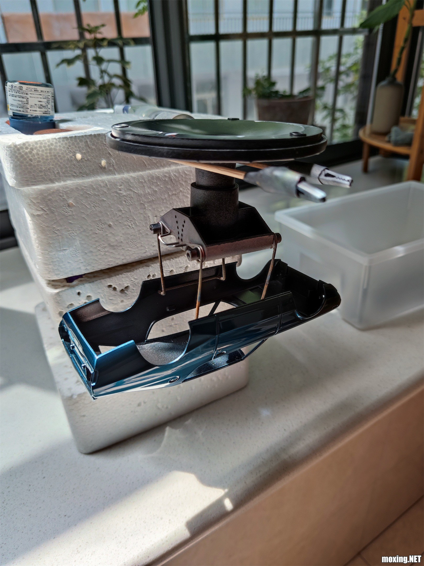

喷涂GT氨基光油。以表面形成光滑、无明显橘皮的水膜为准。光油尽可能一遍过,万不得以不要喷多遍。(硝基光油除外)光油每多喷一遍,即多一次落尘及翻车的可能。还会延长干燥硬化时间。
本次氨基光油调配用量:120滴原液、62滴固化剂、20滴左右稀释剂。
喷涂完成倒置与顺置交替摆放,避免光油同一方向流挂堆积,还能一定程度防止落尘。
等光油干燥期间继续制作其余部分。(氨基光油安全干燥时间约三-四天。室温越高,干燥时间越短,如果不急,能干燥五天或一周左右是最好) IMG_20220908_192140.jpg

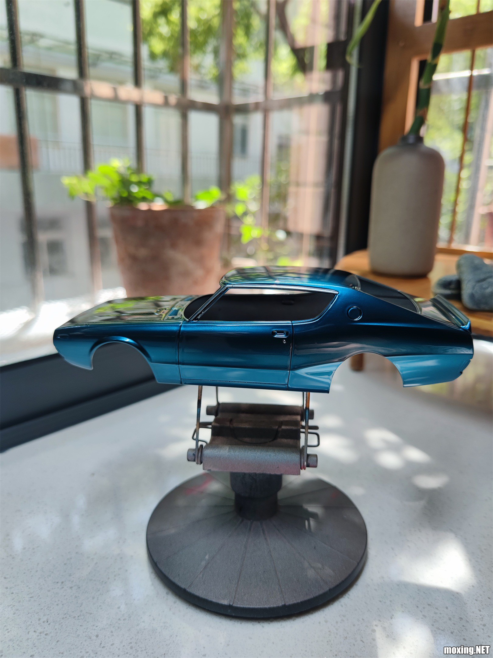

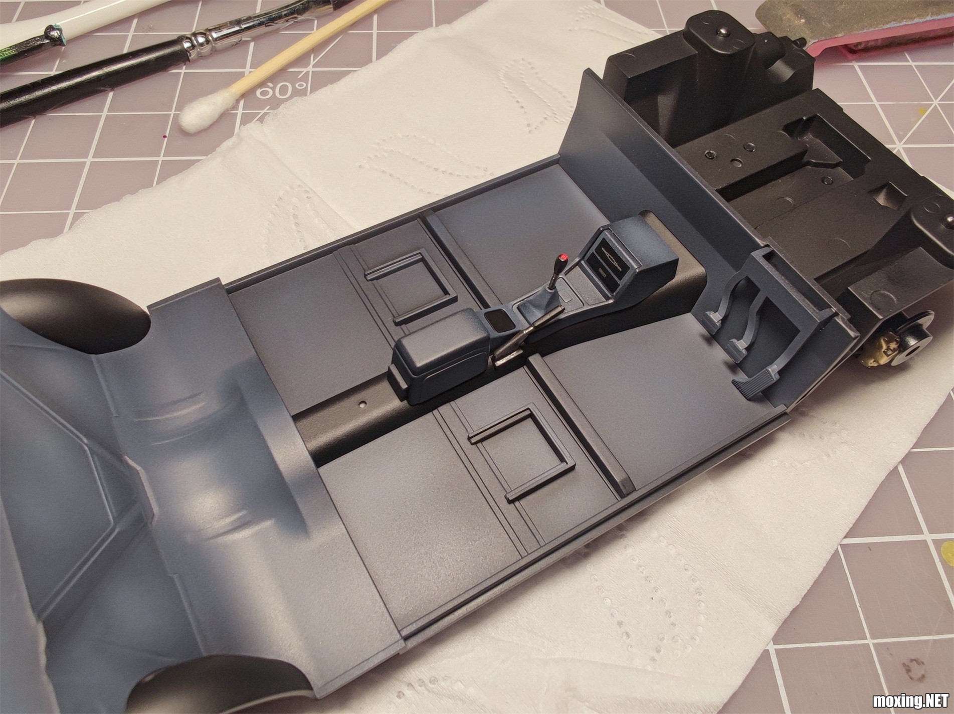

内构部分基本完结,开始给车壳光油层打磨抛光。

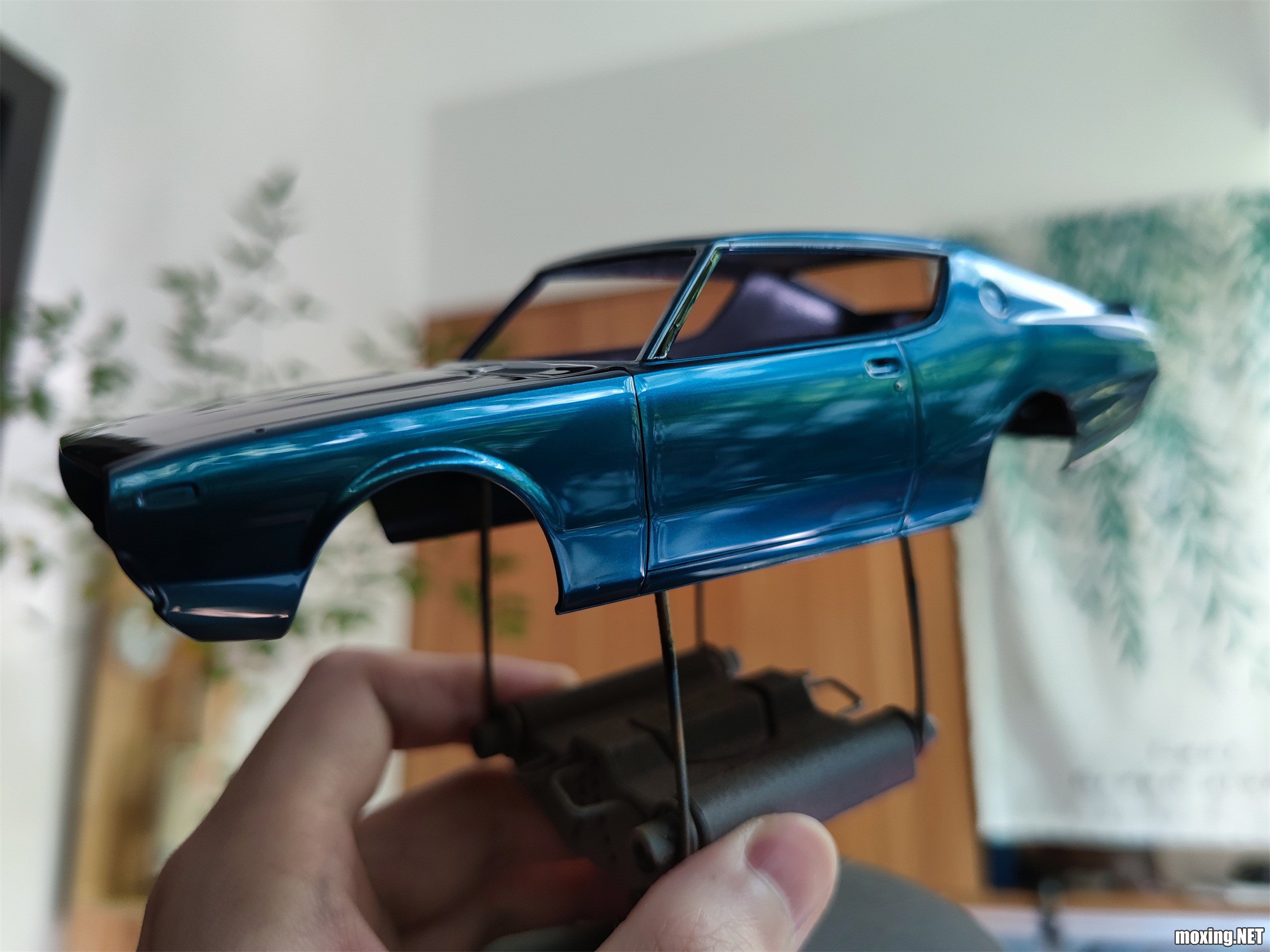

打磨从2000#砂纸开始,到5000#砂纸收工。打磨时漆面会变成雾面,看不清效果是否到位,可以将车壳浸泡在水里观察。打磨的作用是消除小瑕疵,减轻橘皮,磨薄积漆。
喷涂完成后,由于光油中稀释剂的挥发,某些部位会呈现出轻微的橘皮,打磨一般是磨掉这种轻微的橘皮。
在喷涂时就形成明显的橘皮,干燥后,橘皮只会更加严重。后期依靠打磨抛光也较难完全消除。还是尽可能在喷涂光油时运用手法尽可能的减轻橘皮,甚至应该是没有橘皮为佳。
打磨完成后再抛光,把打磨时留下的小划痕和雾面抛光成镜面。电动工具+海绵头,比手动效率高很多。三种不同粗细的海绵头,两种不同目数的研磨膏,最后一遍蜡。
整个抛光打磨过程约2至4小时不等。而且整个过程不一定是线性的,可能有局部不到位的地方,还需要返工。不要把流程和步骤顺序看得太过重要,重要的是结果。打磨抛光绝对不是按步就班的从粗到细各流程走上一遍,而是以最终是否达到你所满意的结果为最终标准。
不要过于害怕磨穿,磨穿光油的次数多了,以后就能有经验了。知道什么形状是高危地方,喷光油时哪里需要重点照顾,哪里三笔带过。以及打磨的力道、方式、工具等等。
一味的依靠增加光油层数来避免磨穿,不是一个好办法。

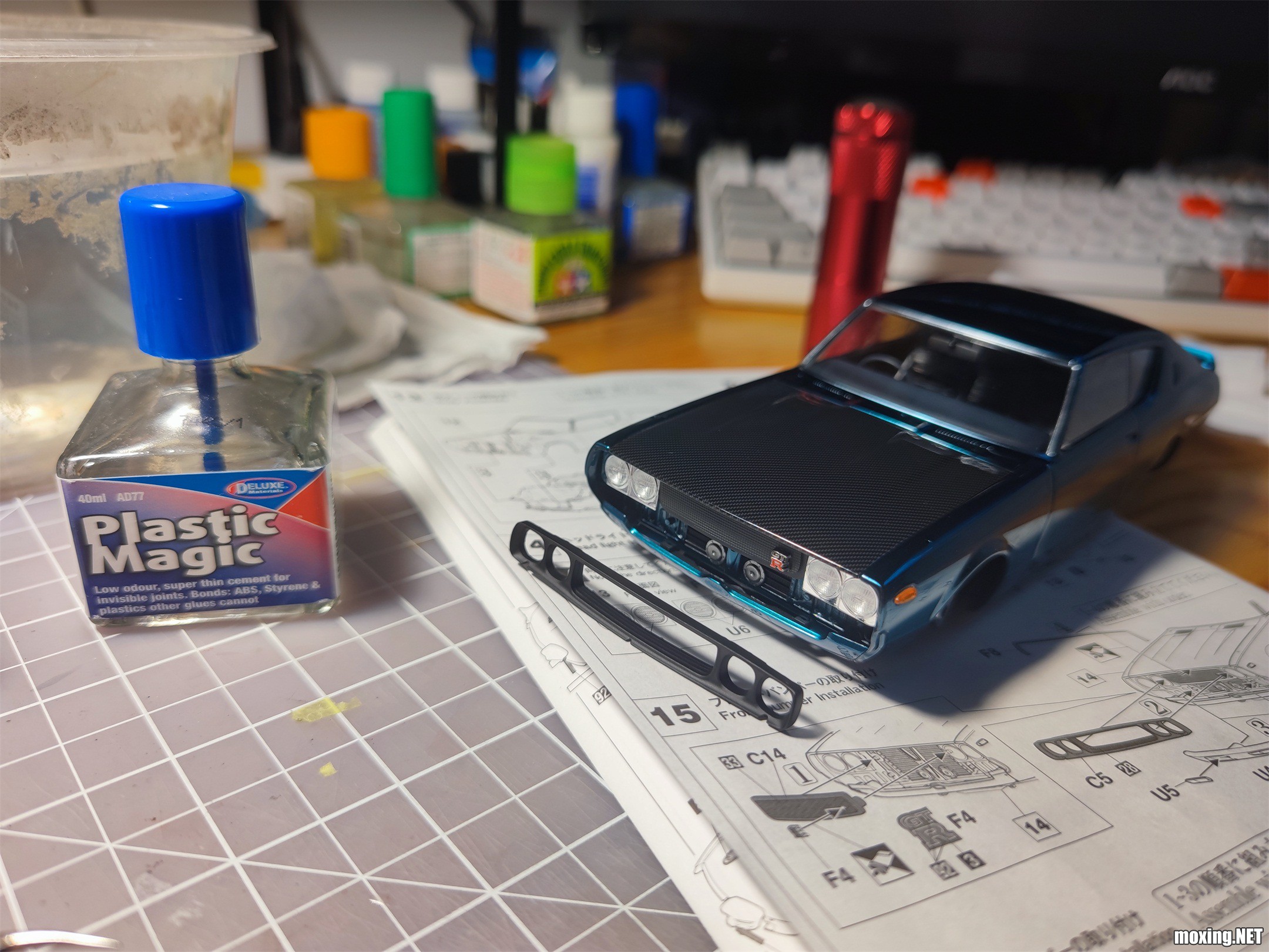

文字零件用遮盖带固定,从不起眼的地方渗入适量溜缝胶。一方面能保证小零件位置的正确,胶痕也几乎不可见。
其余小零件也统统使用溜缝胶粘接。溜缝胶能溶解氨基光油表面,粘接时要小心。
本次的车身小零件不仅多,而且粘接面积也极为有限。长谷川从来不会为方便粘接做特殊的设计,这方面跟田宫是天壤之别。

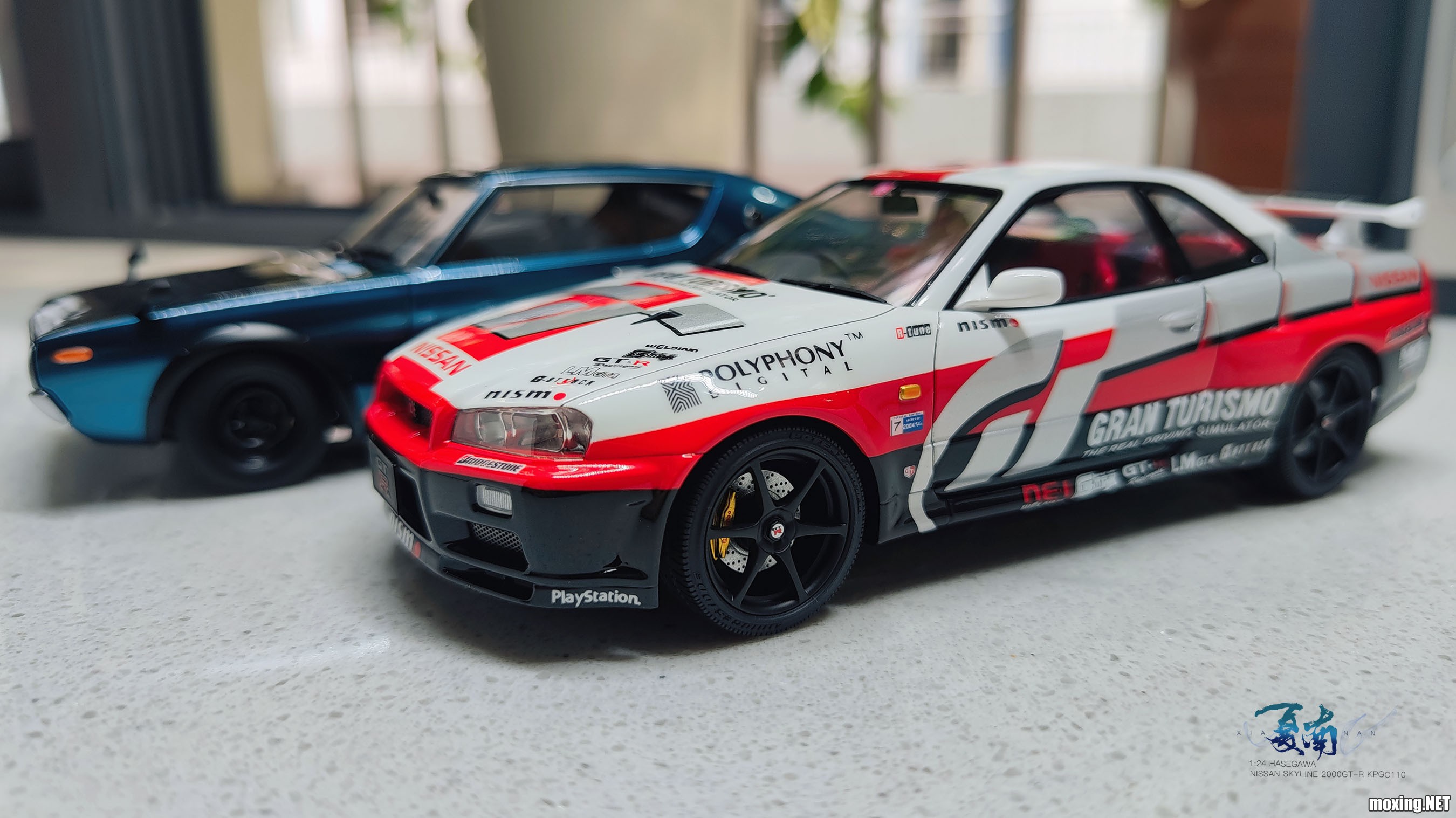

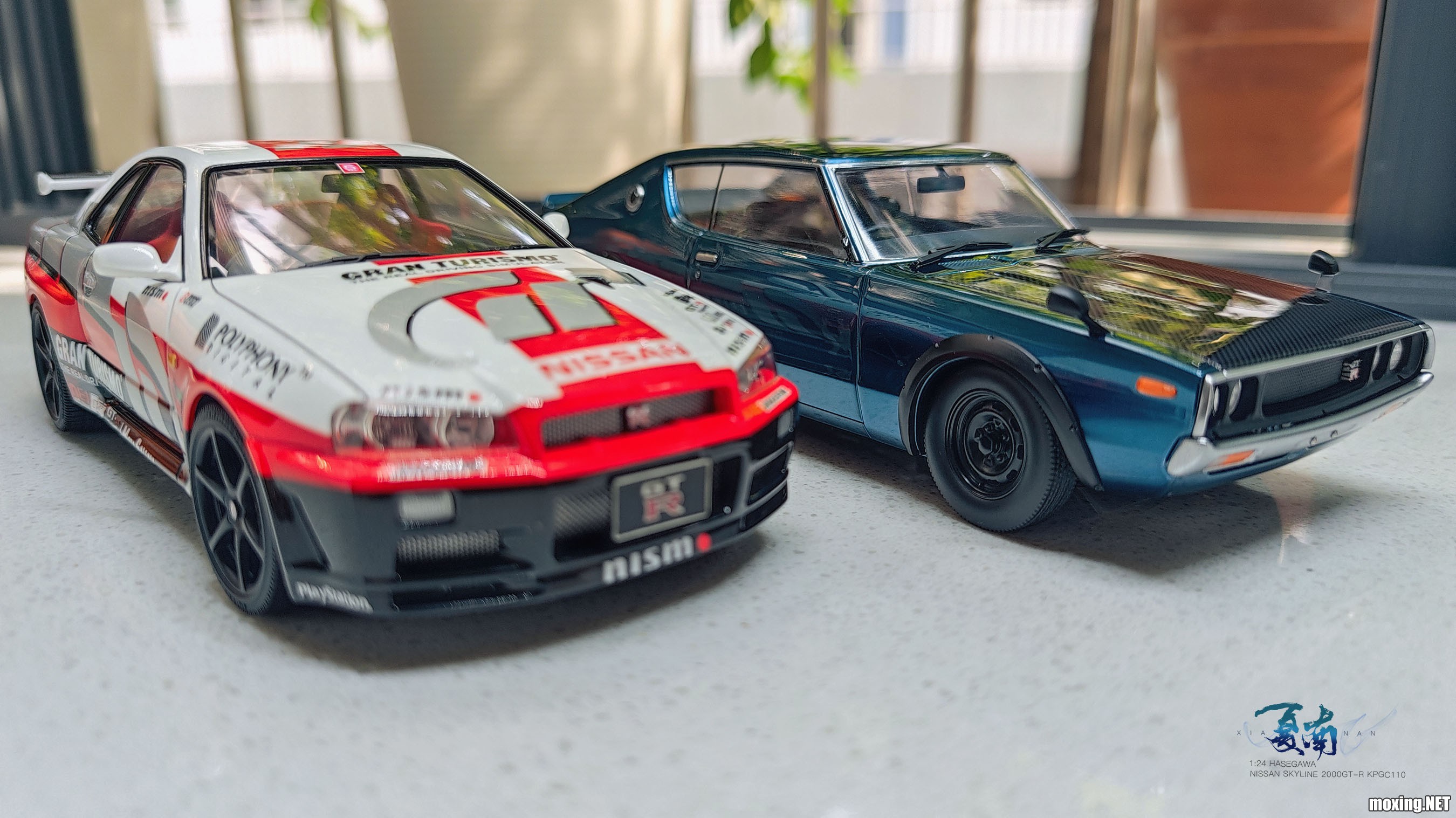

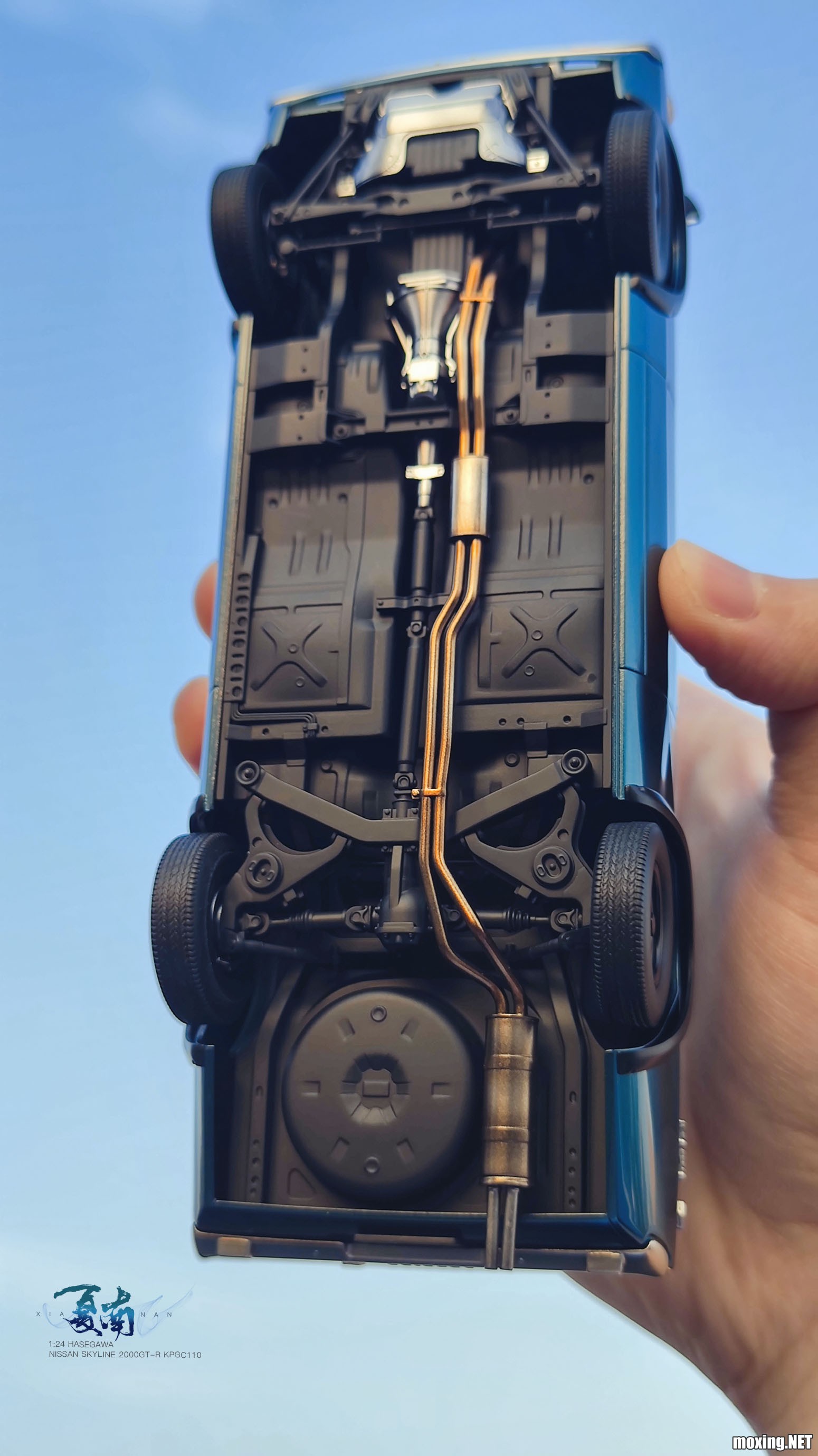

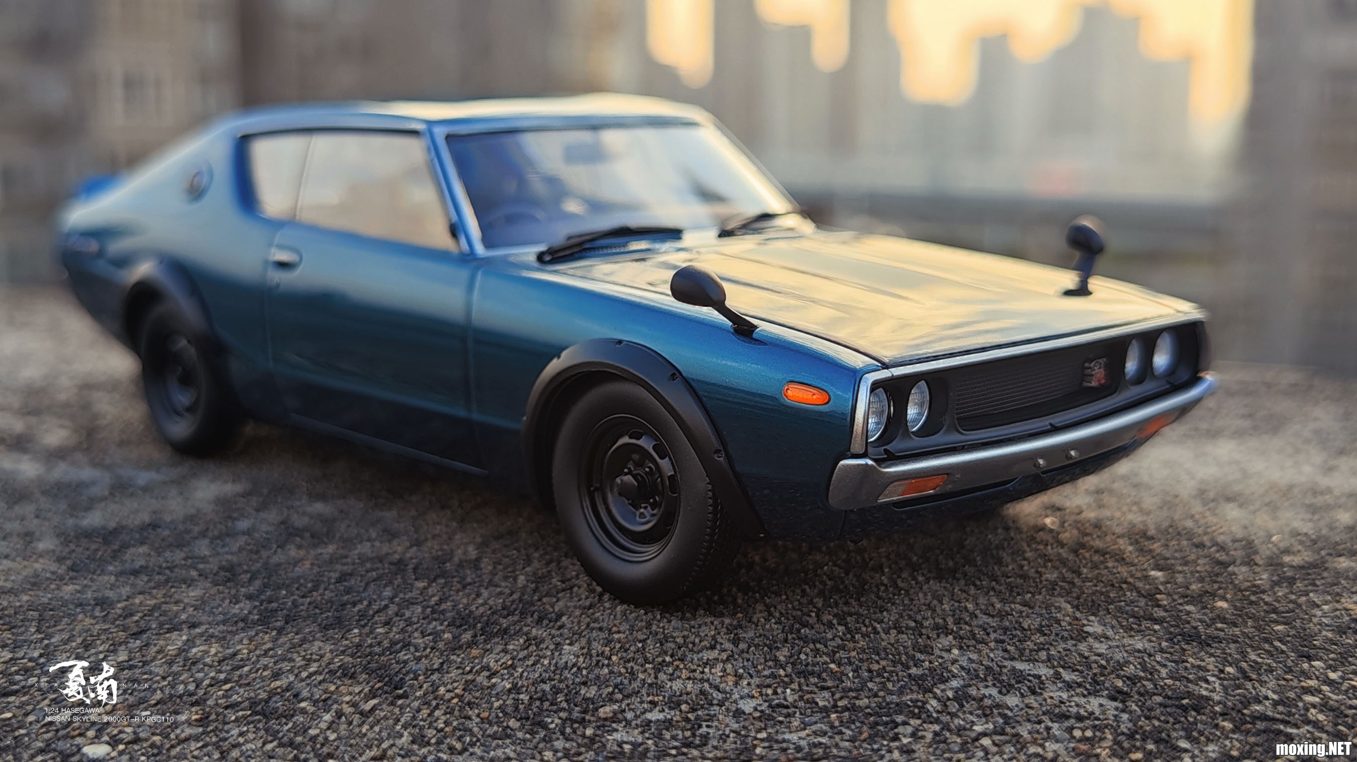

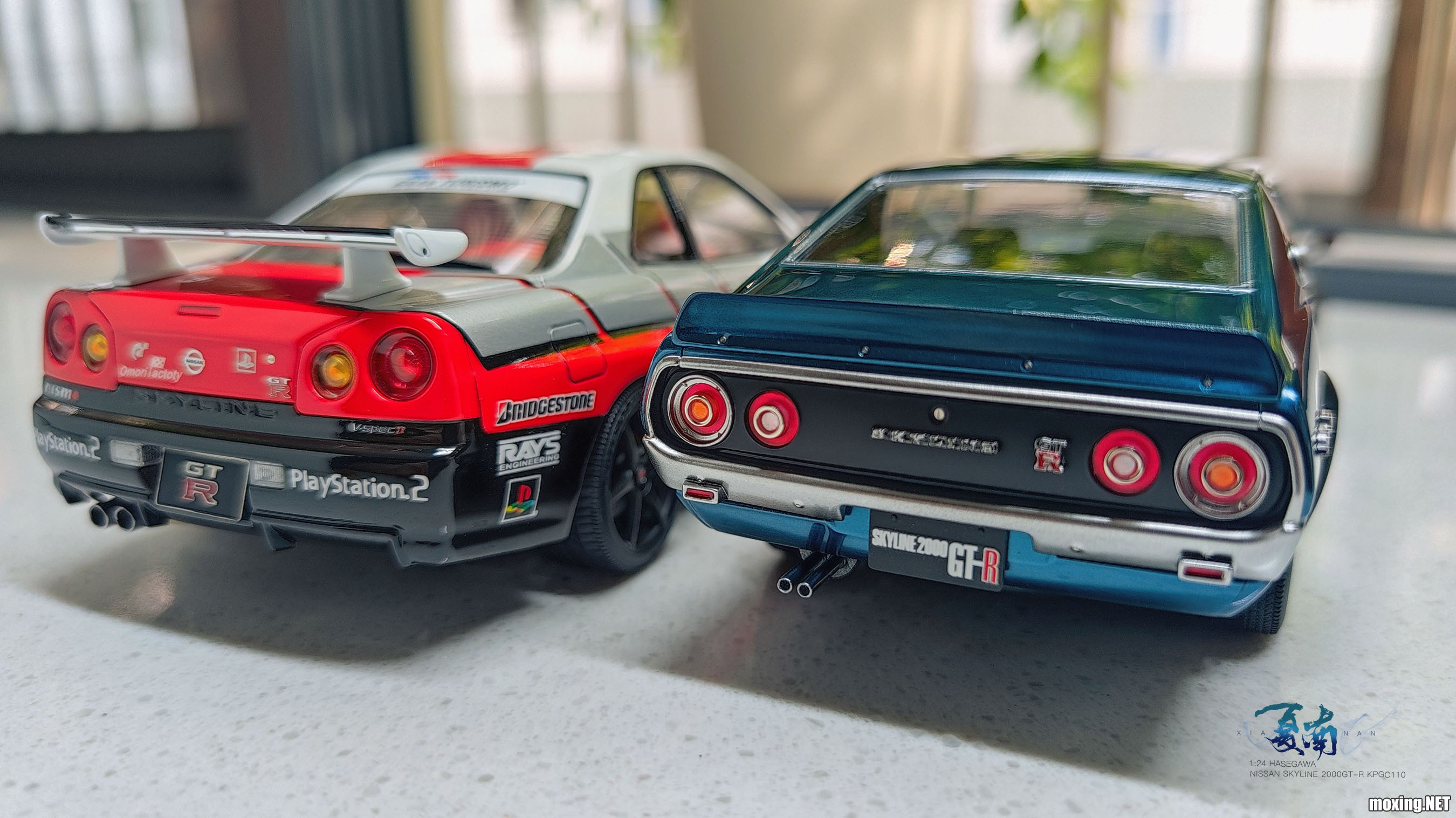

成品照
评测总结
这又是一款决定版套件,即市面上目前为止同题材中最优秀的套件。
难度在长谷川民用体系里算中等,比摩托类套件难度要低。
长谷川的电镀件最好洗掉重喷,这是作品质感提升的一个重要条件。组合度方面没有大问题,除了四个轮胎有点松垮,感觉是这次匹配的橡胶圈套尺寸有点小导致的。
另外车窗透明件预留的粘接位非常有限,粘贴好后胶痕也容易露馅,建议使用UV胶粘接,胶痕能稍微通透一些。能用涂装分色尽量别用水贴分色。
我大致看了下日本网站的相关留言数量和评分,这辆2000GT-R可能是今年长谷川民用套件中最火热的一款,所以后续应该会推出各种马甲套件,到时能挑选的款式会更丰富。
