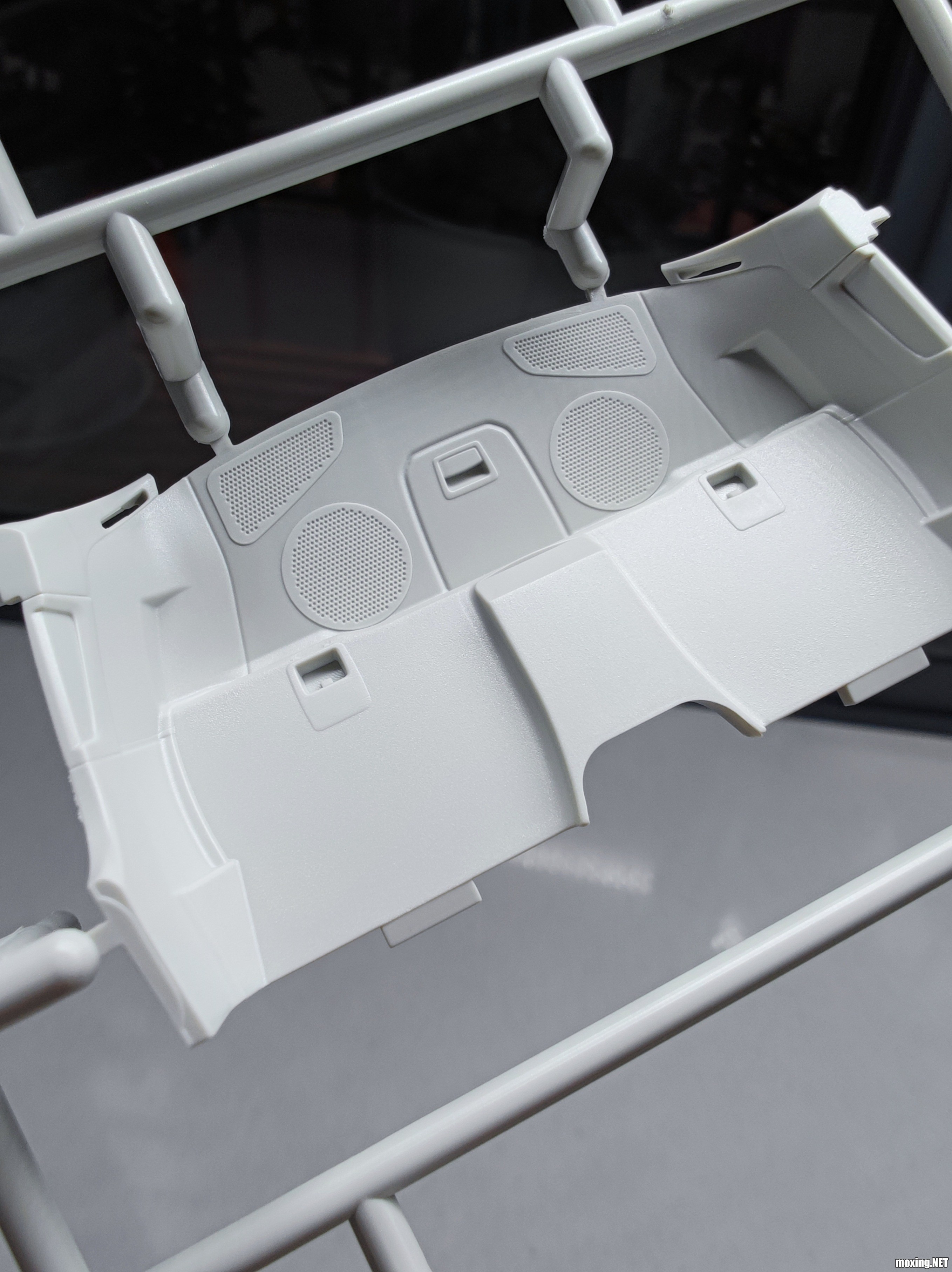

A板件:
这细节刻画在民用套件中已经是非常不错了。
这完全不是我印象中的MENG了,是换了代工厂了吗?
这几个音箱的细节,我当初看官图时还以为是加了蚀刻片。

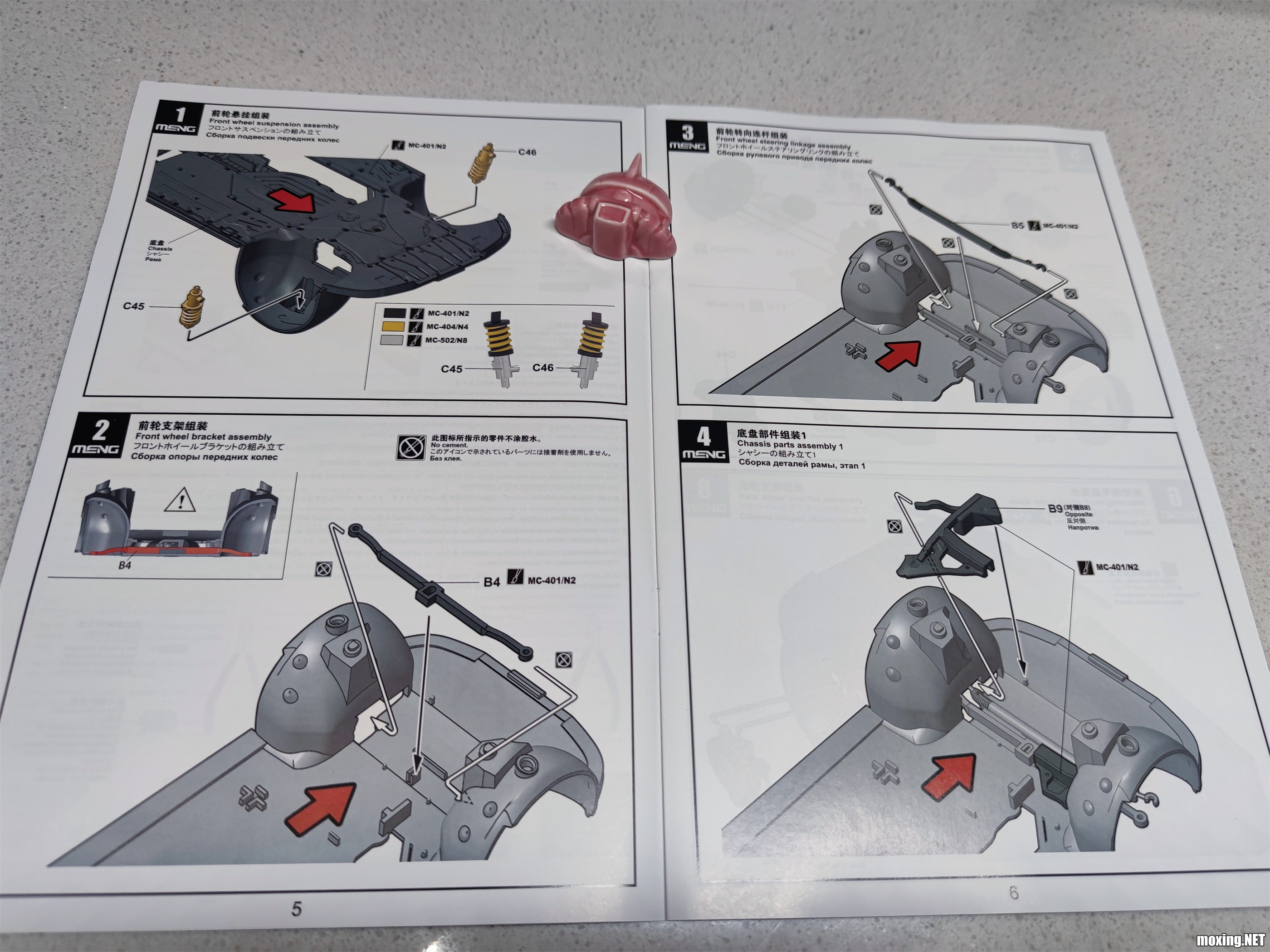

说明书部分:全彩说明书附带一张MENG线上赛的海报。
七国文字,我没猜错的话是:中英日俄德法意。给点个人建议就是真的没必要用铜版纸,纸张过于厚重,成本高,而且反光太强不利于阅读。关键是铜版纸的质感太过廉价,就像街头传单的那种廉价感。就用普通纸张+彩色印刷足矣,虽然印刷色彩艳丽度、清晰度确实不如铜版纸,但是满足阅读方面是足够了。
万代说明书虽然也是铜版纸,但他的反光程度要弱不少。
彩色涂装指示,对于玩家友好很多。

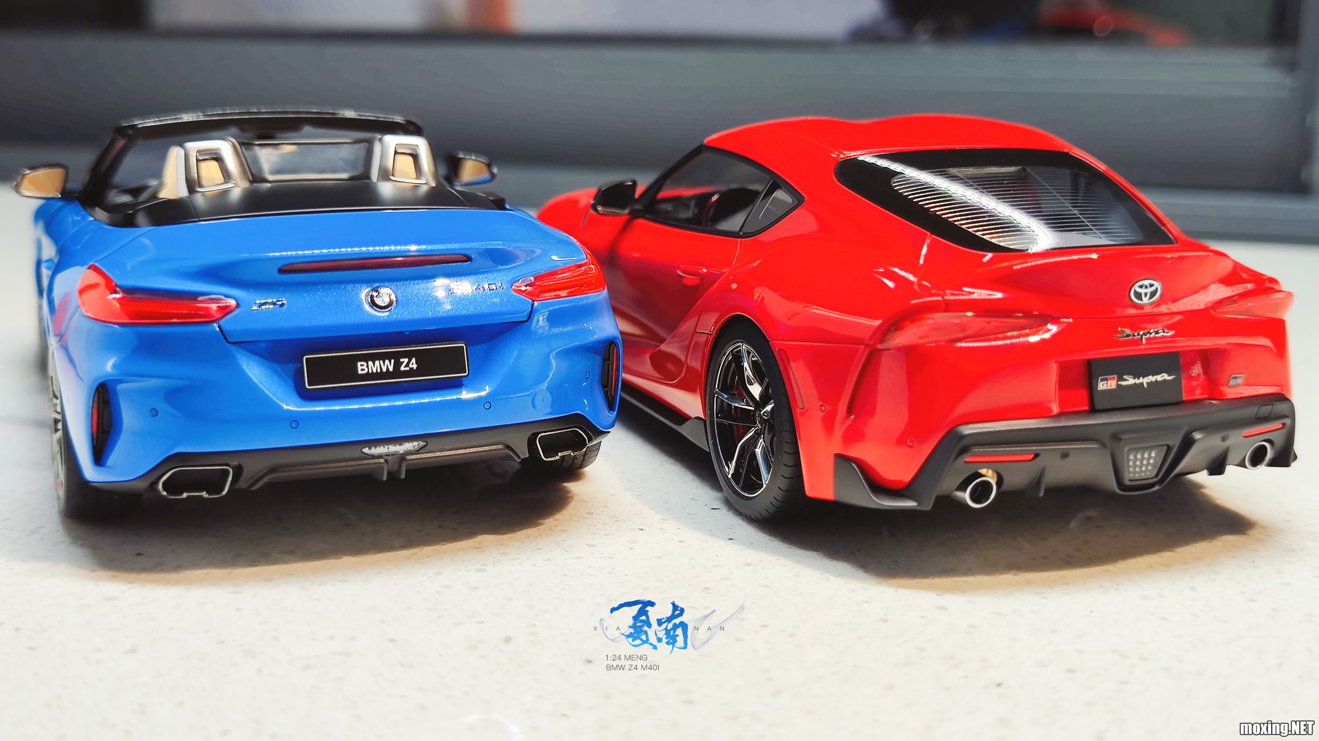

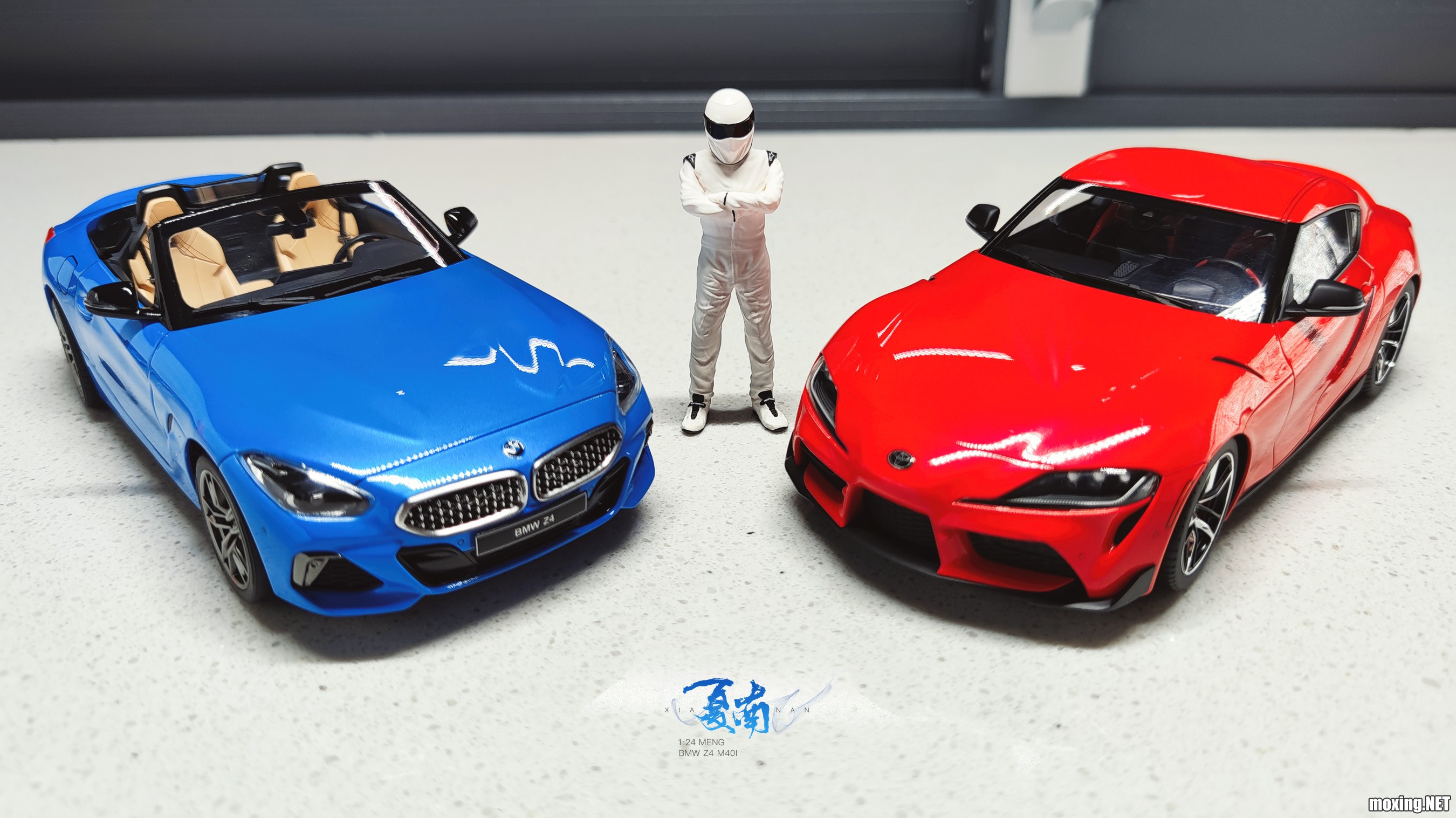

成品照
