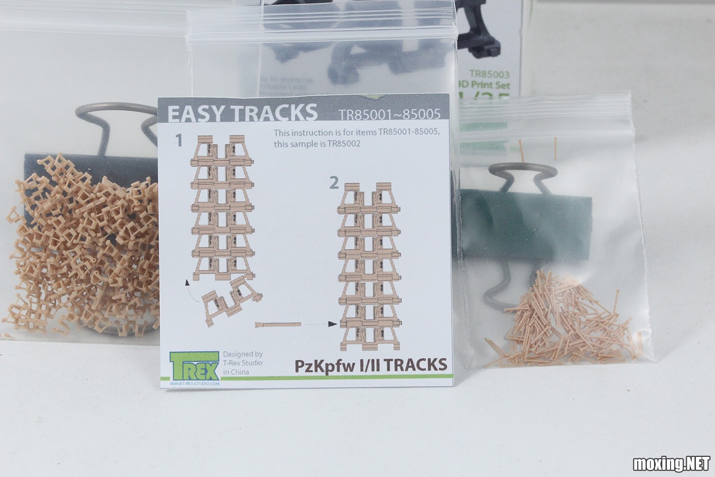

盒内包含三个独立的小袋子,分别装着预处理好的左右侧单节履带和销钉
一张通用安装谁明书,为什么说是通用的,因为说明书左上写着TR85001-TR85005

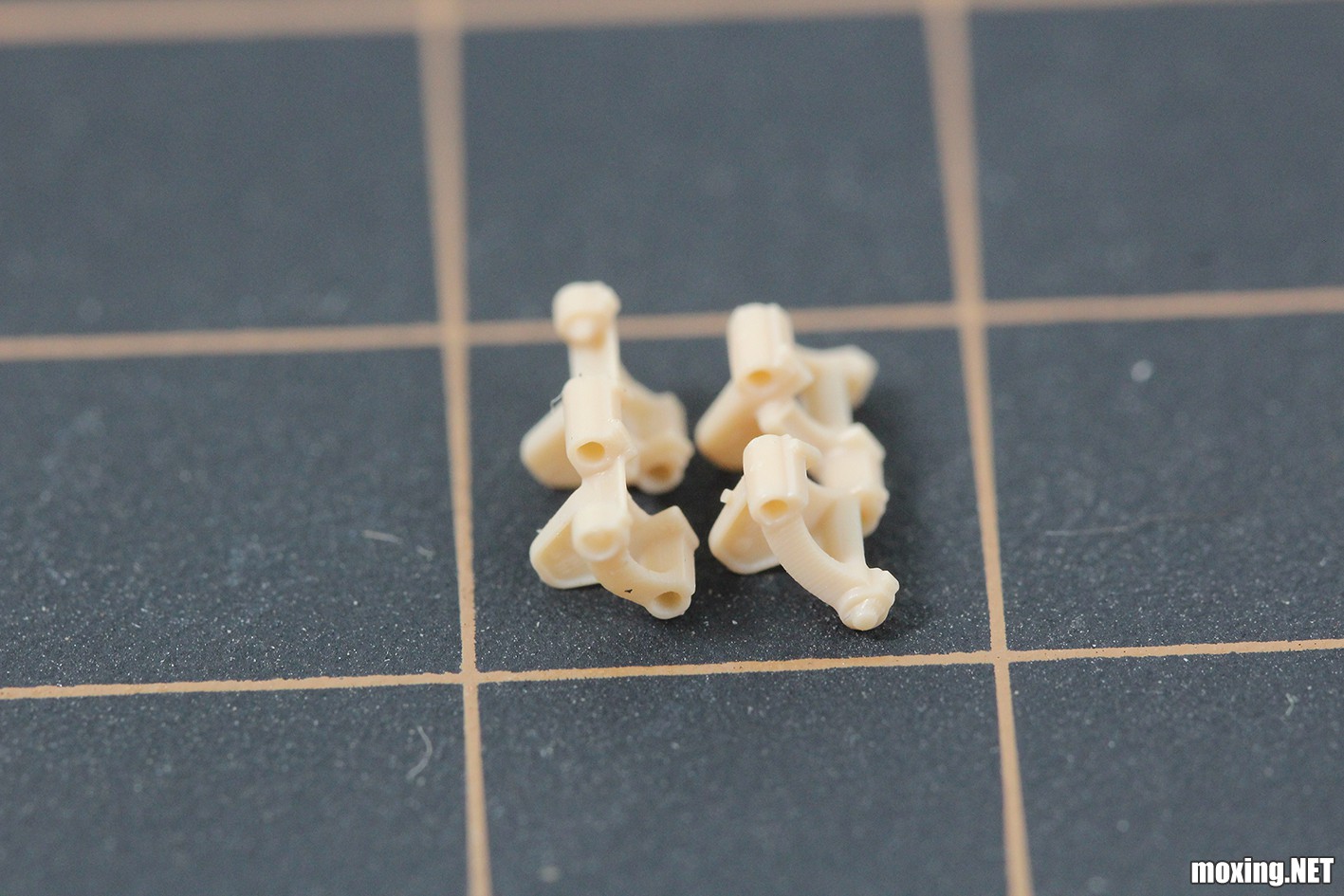

销钉由粗到细

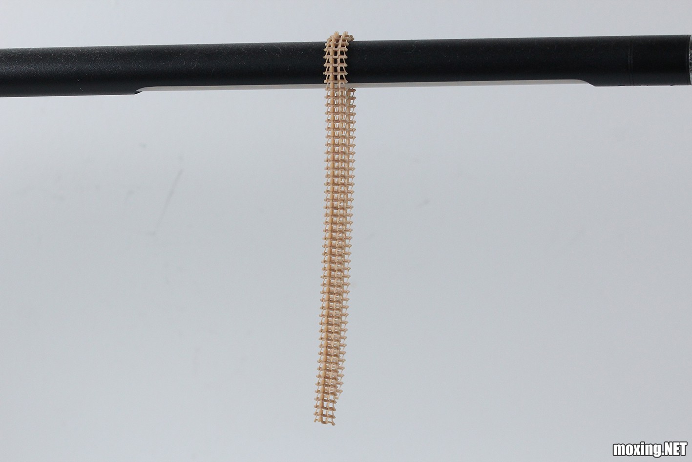

履带我制作了每测101节
履带滑动型很好,放手里把玩,销钉也不会掉下来

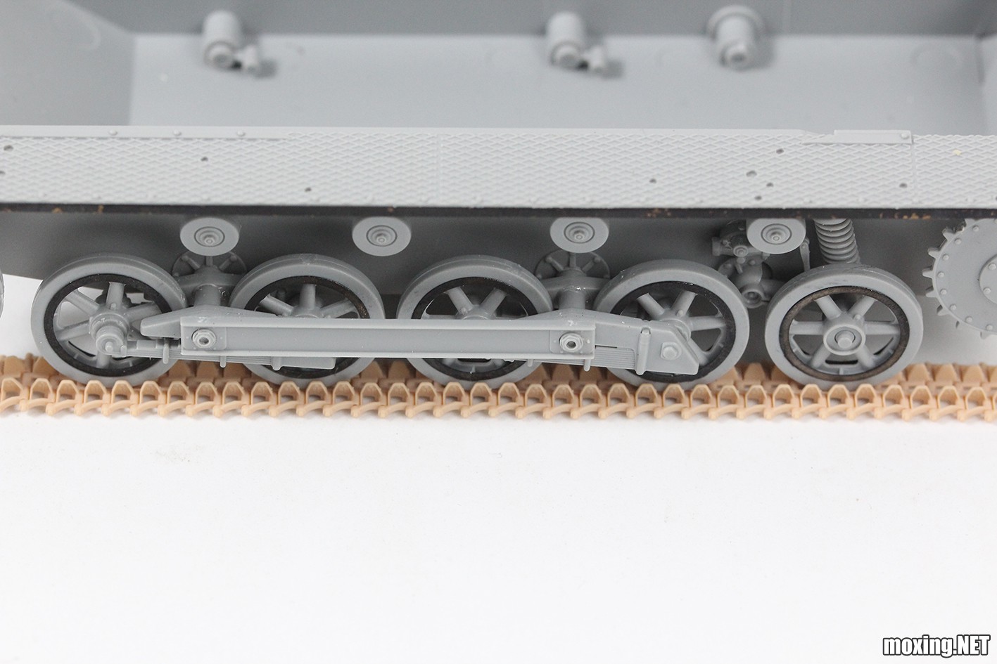

在来看下履带和1号行走部分的契合度如何,用到的一号坦克的模型是龙的野牛6259
承重轮没有问题

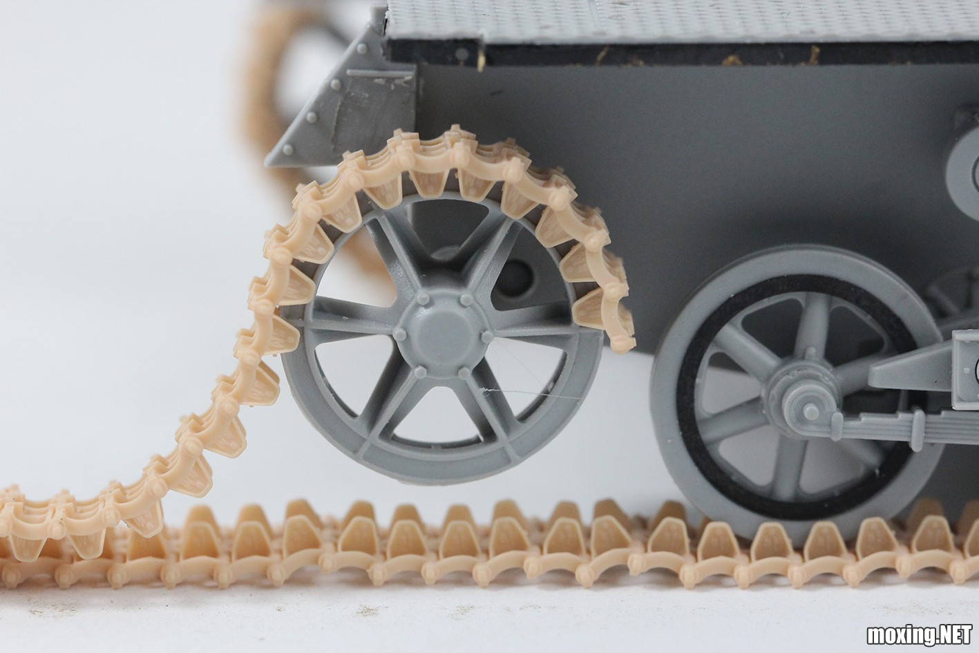

与主动轮的契合度
与诱导轮契合度很好
拖带轮的契合度
最后就是完成安装
觉得履带似乎稍微紧了,垂坠感不明显,,可以加一节上去看看
正面再来看一下,也没有什么问题
