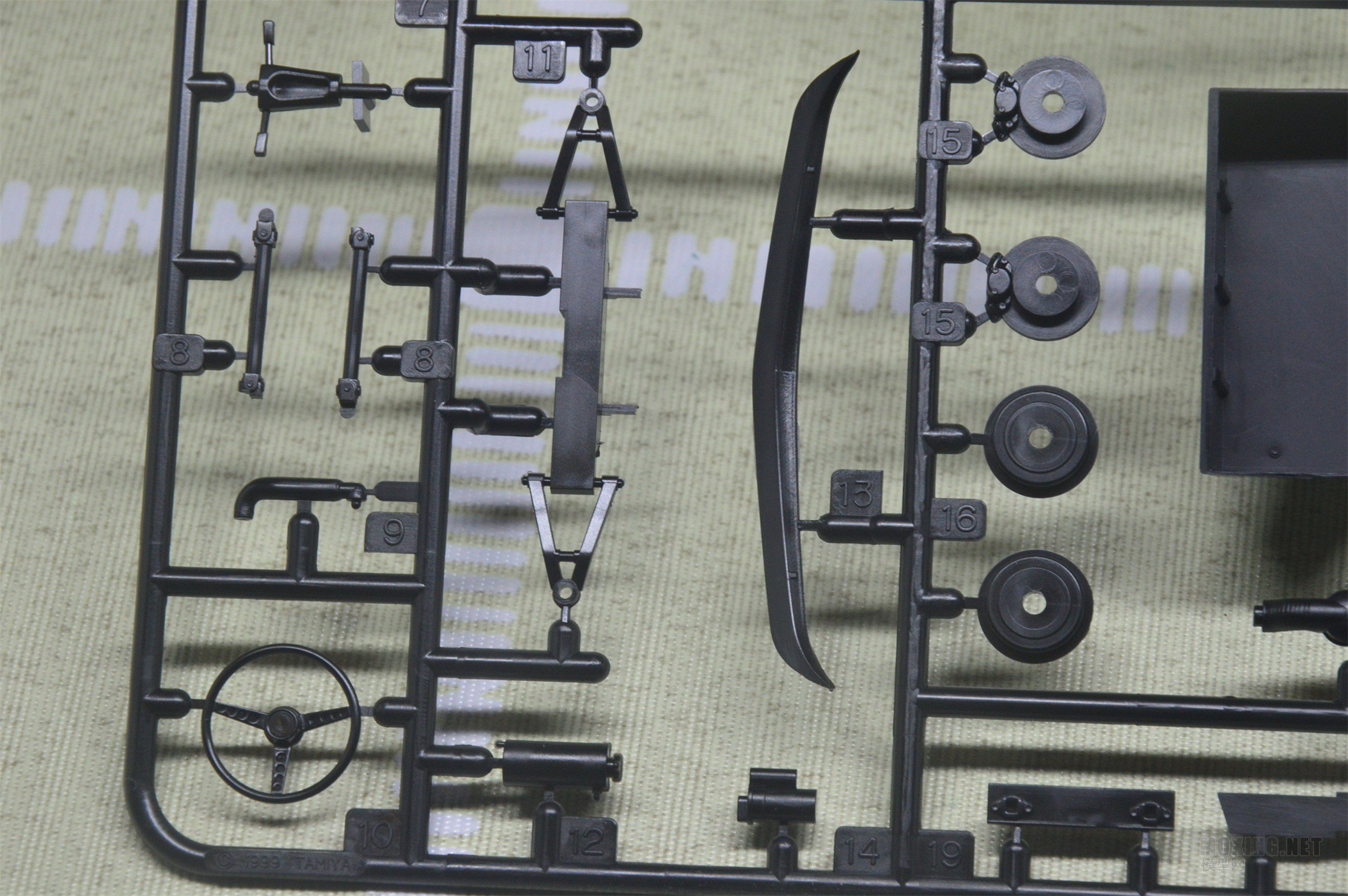

A板件:
带发动机哦。
B板件:
C板件:
除了车灯,我觉得电镀可以都洗掉。

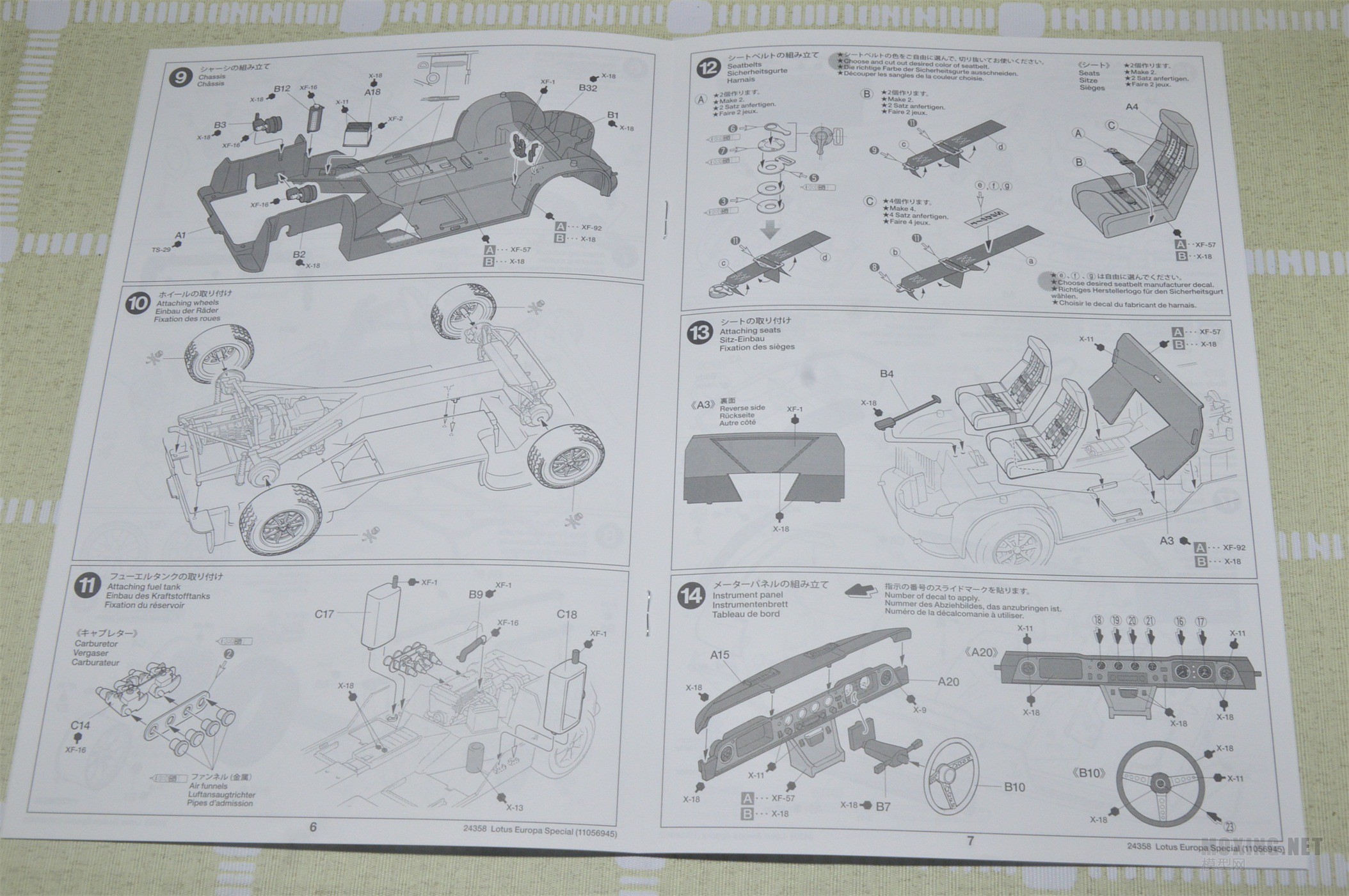

说明书:

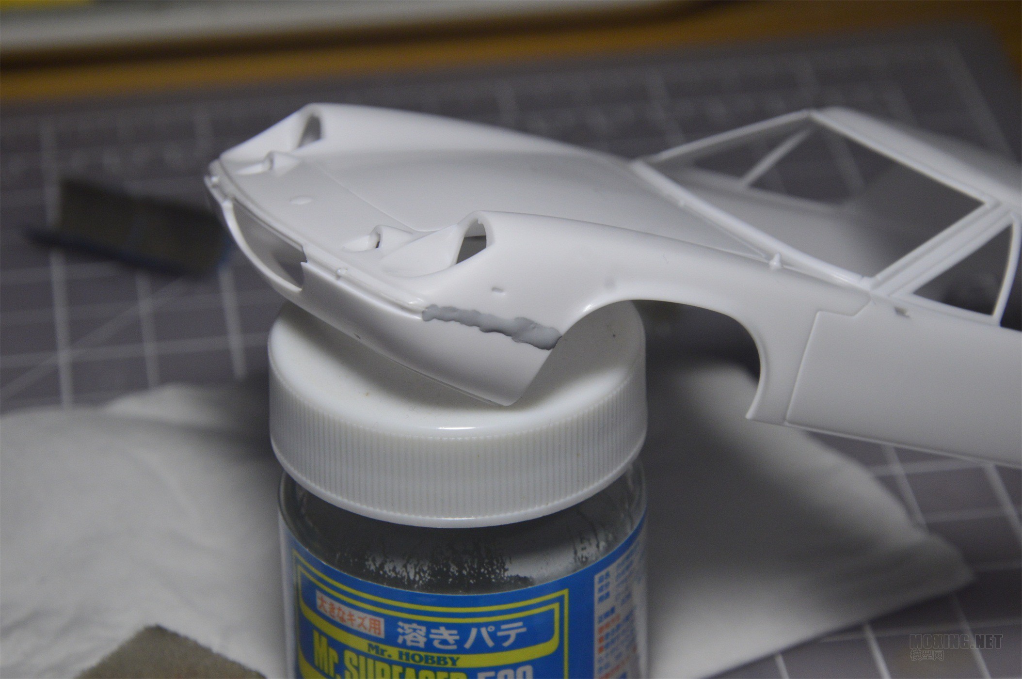

车身要做无缝的地方一共四处,我只做了其中前档部分两处。
后挡风玻璃这里的无缝实在很难弄,旁边有突起的油箱口,打磨的话可能会把油箱口也磨掉。

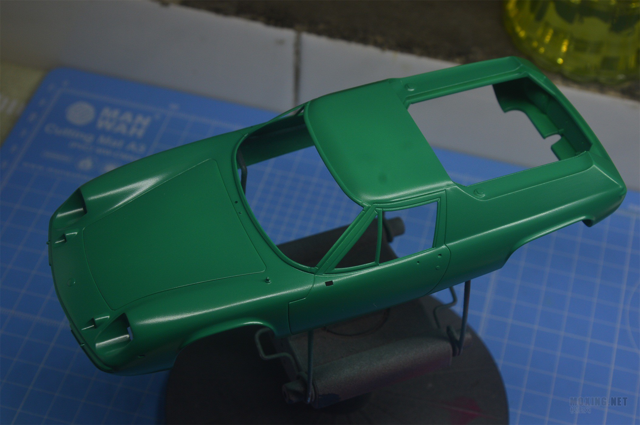

之前已经想好了要做成绿色,而且最好是传统的英式绿,手头并没有完全接近英国绿的色号,这次也没喷色样,只是拿出以前喷的绿色来参照。
最后的绿色用了:盖亚13绿+自调水鸭绿+匠域荧光绿。
遮盖力不怎么好,这是喷完第一遍。
稍干之后再喷第二遍:

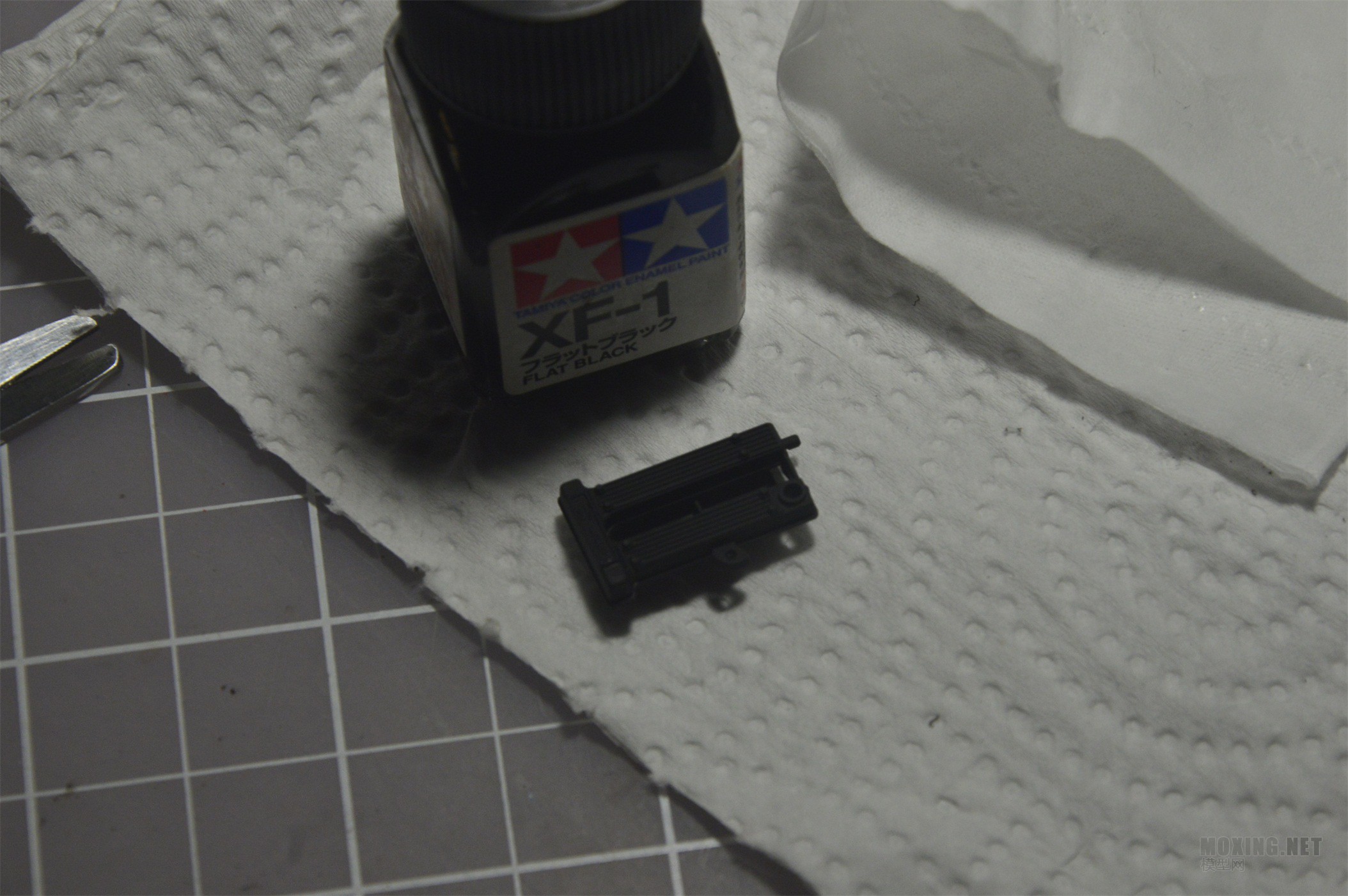

电镀件泡了八九天,这次田宫还是用了三层漆。
保护层,电镀层,底漆层。
需要84消毒液和脱漆剂交替浸泡才能清除干净。
这里用珐琅漆擦拭分色:
